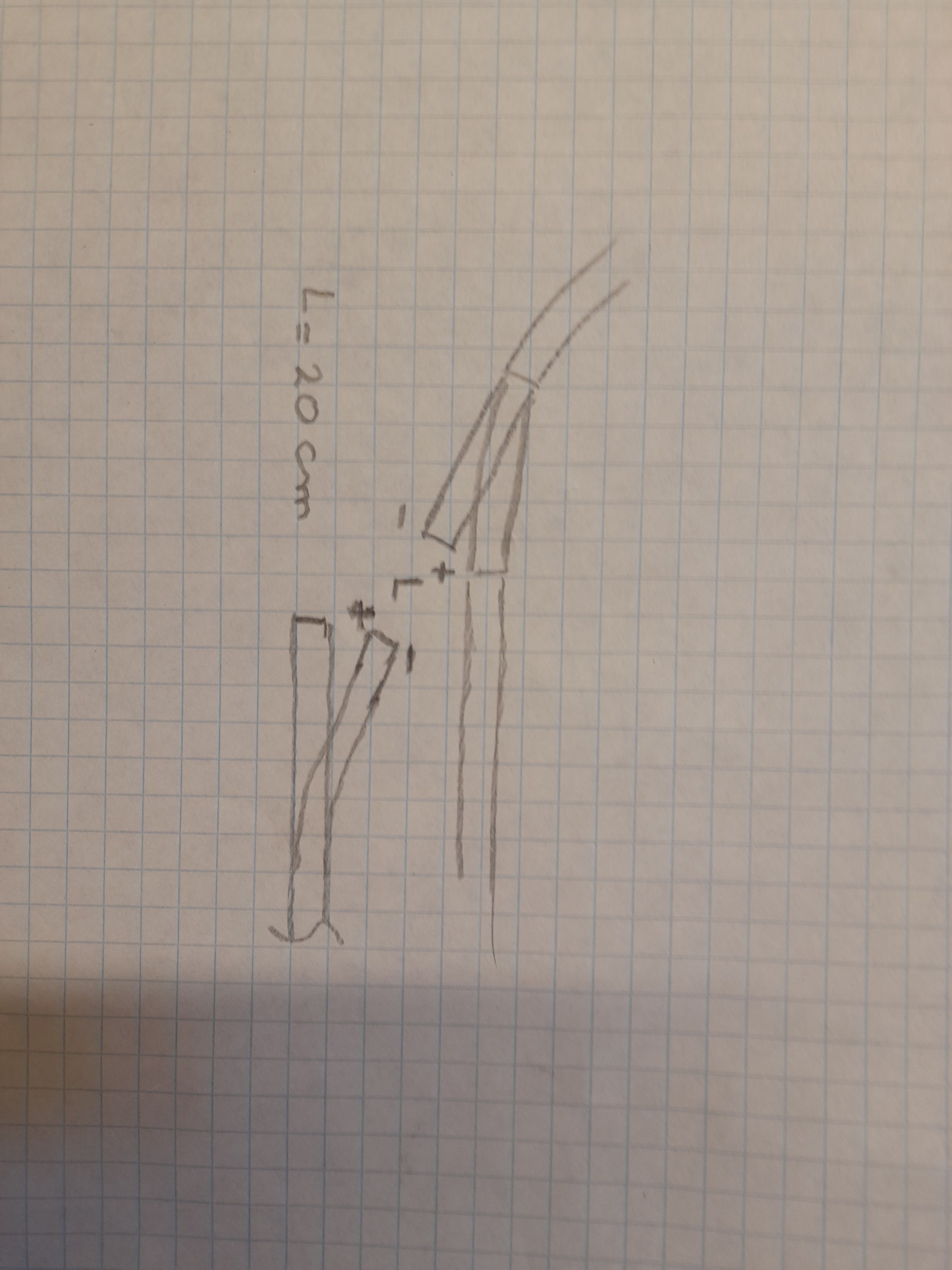

Hallo, ik heb op mijn (N) baan twee spoorplannen, een dubbelspoor HSL deel en een deel voor regionaalverkeer. Die wil ik op een station met elkaar verbinden met wat ik noem een koppelblok.
Maarrrr daar stuit ik op tegengestelde polariteit. Dat schijnt oplosbaar te zijn met de LK200 van Lenz. Die is gemaakt om het keerlusprobleem op te lossen maar kan dit kennelijk ook aan.
Mijn vraag is hoe ik dat moet bedraden.
In de bijlage een schetsje van de situatie.
Dank Ben

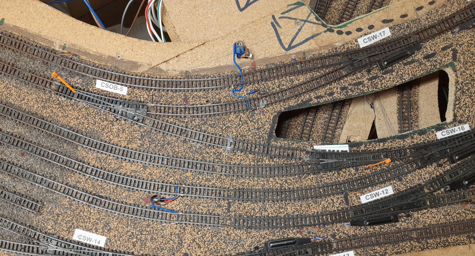

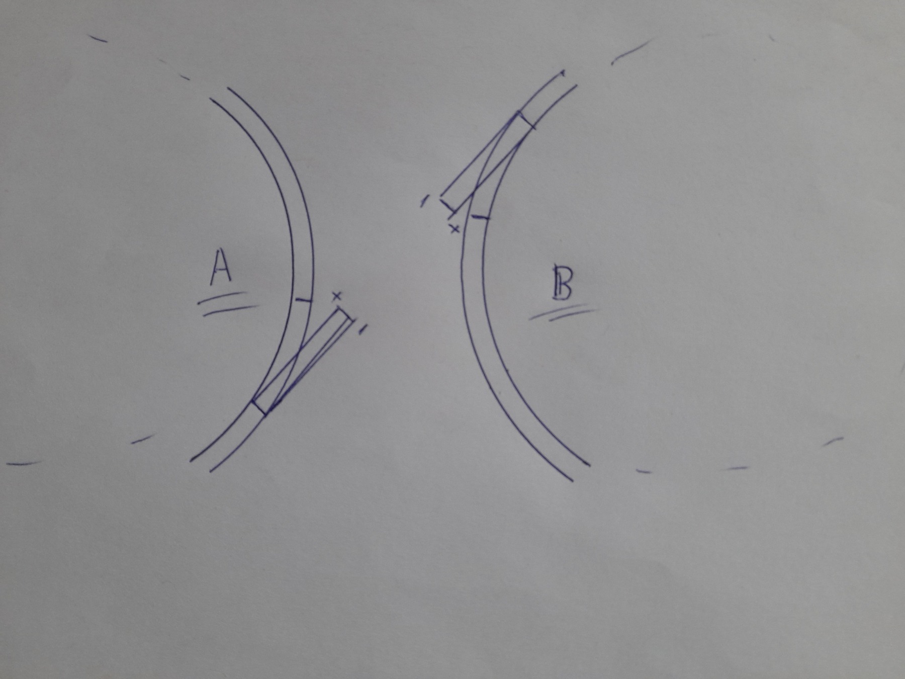

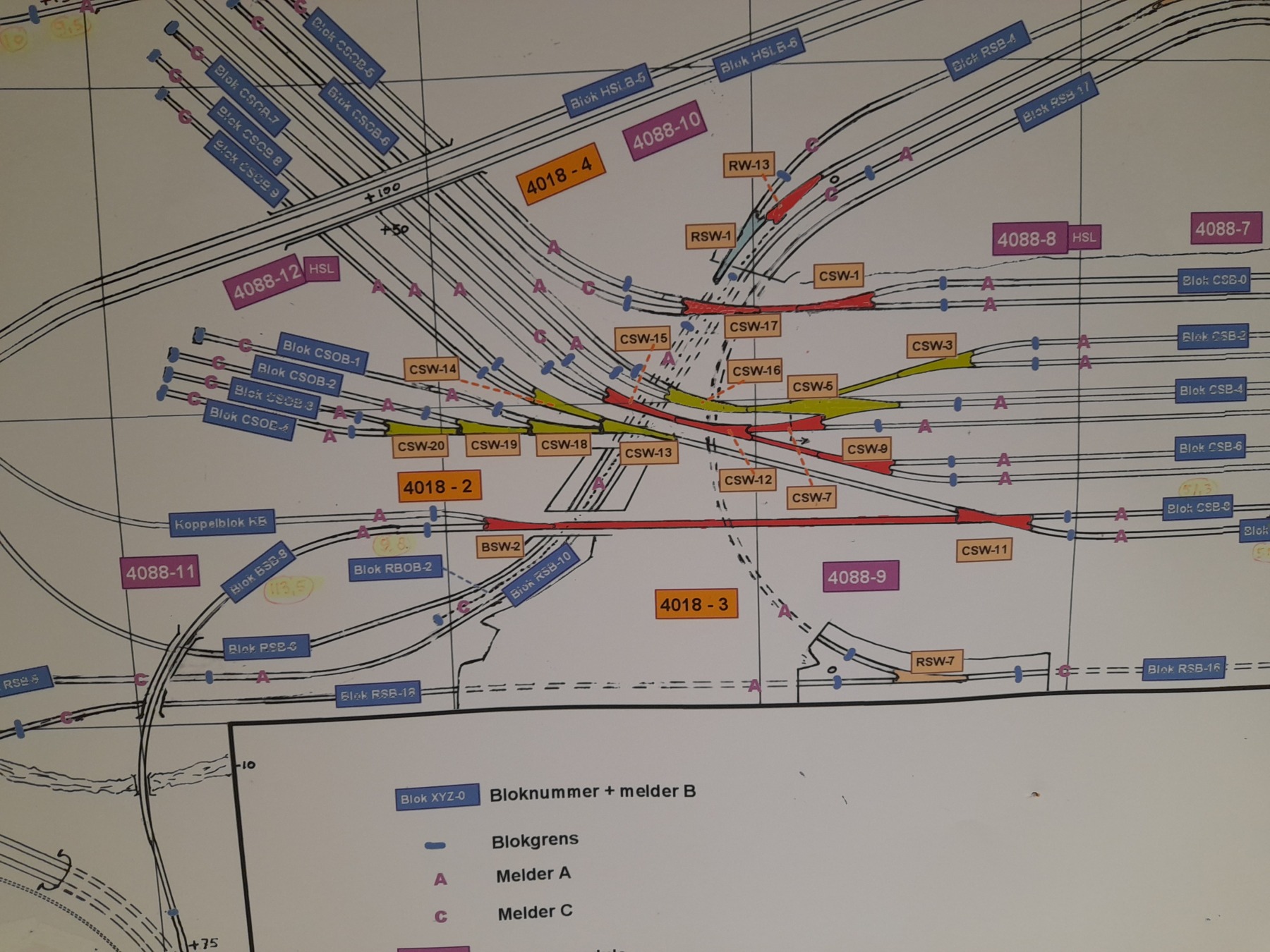

De geplande koppeling is de eenvoudigste. Ik kan het geïsoleerde deel langer krijgen maar dan op een andere plaats en met veel meer aanpassingen. Maar als het moet, dan moet het. Het gaat nu even over het de bedrading van de LK200.
Ter verduidelijking drie bijlagen.
1) vereenvoudigde situatie. Beschouw het als twee individuele banen die op een punt worden verbonden.
2) deel van de baanplan tekening. Het totaal baanplan verstoort de discussie.
3) Foto van het betreffende baan deel. De beoogde koppeling zit tussen de twee oranje markeringen.
