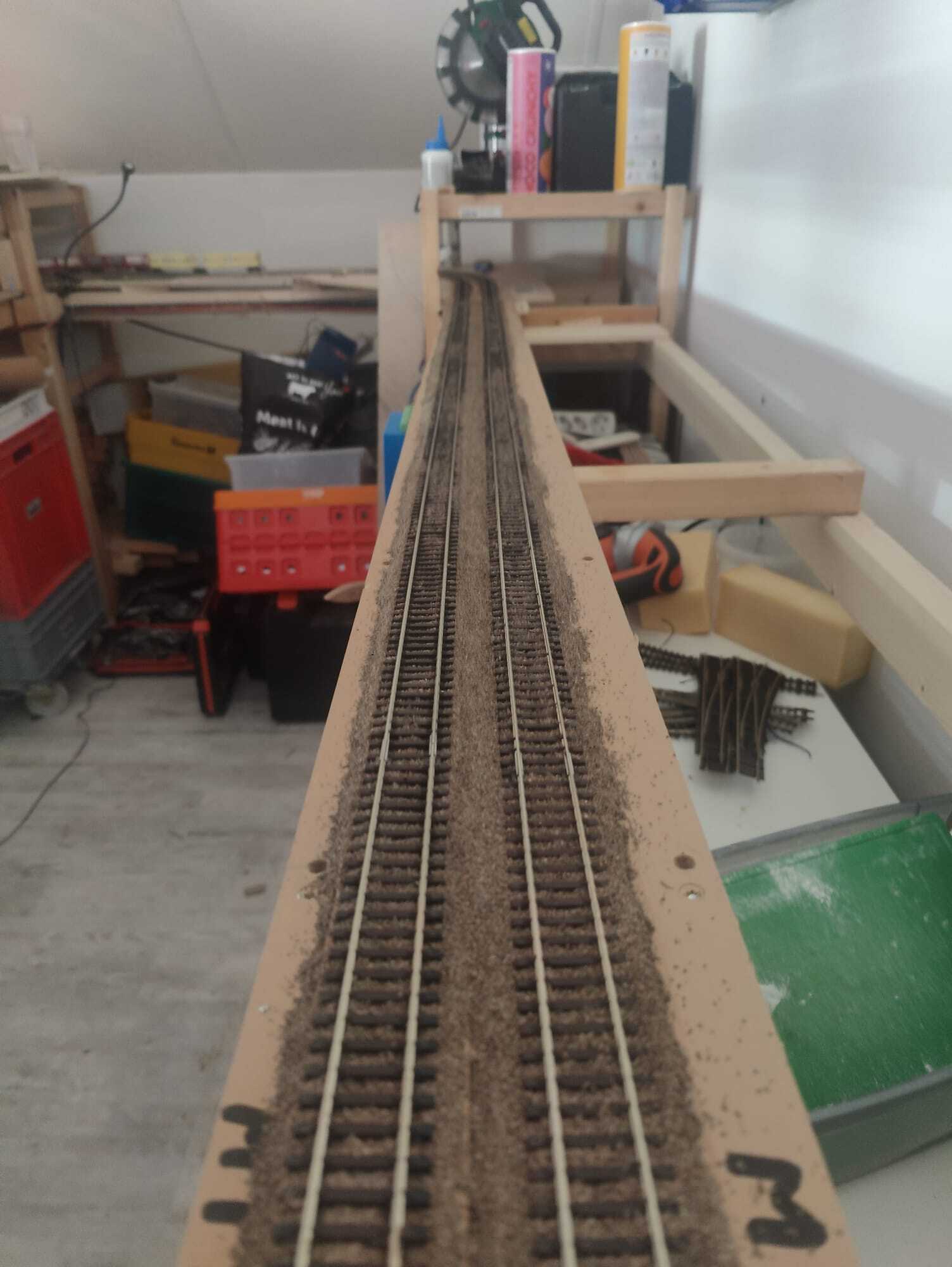

Zo, even het stof er af kloppen, dit kwam door:
- Drie weken ziek geweest
- Roco die de wissels maar niet kon leveren
Bij de vorige update had ik geschreven dat ik alles in iTrain zou gaan zetten en zou gaan testen, dit is gelukt.
Inmiddels is het tweede schaduwstation ook opgebouwd, in iTrain gezet, en getest, alle sporen 3 x 92cm lang, lekkere lengte!  ;D
De puntstukken zijn aangesloten en nogmaals getest. Alles werkt perfect!
Nu ben ik zo ver om de tijdelijke boog (helemaal achteraan de foto), te slopen en aan de helling te gaan beginnen.

Zo, het is lang geleden, maar weer even een update  :D
Er is veel veranderd, de schaduwstations zijn af en goed getest.
Hierna zijn we begonnen aan de helling naar boven, en alvast wat ballast zodat de rails ook gelijk goed vast zit.

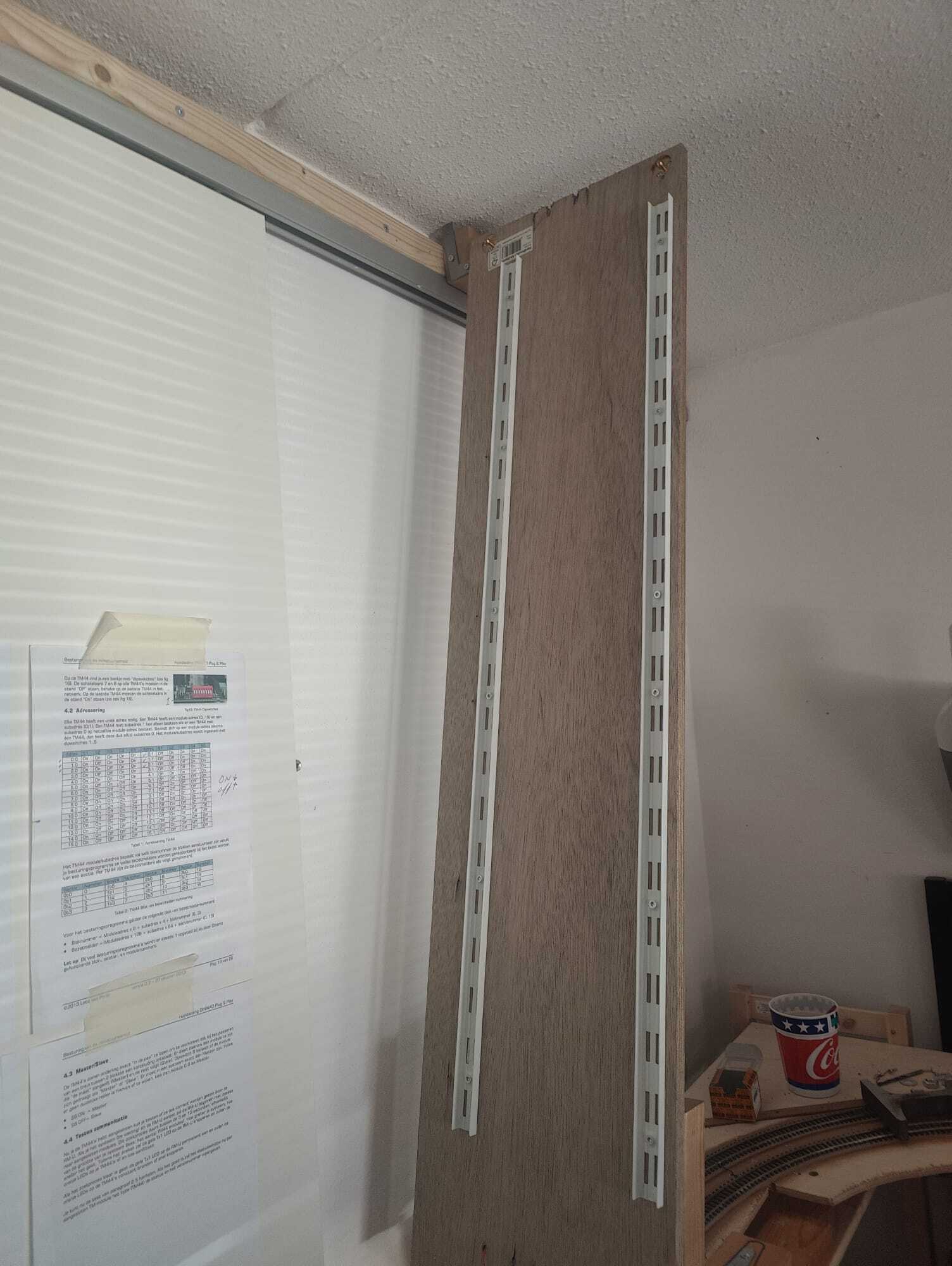

Daarna kwam de volgende uitdaging, de brug voor de deur langs, ik heb echt zitten puzzelen en zoeken op dit forum en websites, uiteindelijk ben ik tot de conclusie gekomen dat het eigenlijk niet zo ingewikkeld is.
Het eerste probleem wat je tegenkomt, is dat als je een scharnier wilt gebruiken dat de rails op de op de "scharnier-kant" gaat wringen, dus daar moet je wat anders op verzinnen. Na enig nadenken is de oplossing om er een stuk hout tussen te zetten.
Hier wordt het scharnier op gemonteerd, gevolg: De rails wringt niet meer en de brug gaat soepel open.
De tweede uitdaging is natuurlijk dat alles weer op exact dezelfde plaats moet landen, de rails moet wel netjes aansluiten!
Dit is opgelost door aan de "niet-scharnier-kant" twee ontvangers te monteren op het ontvangende stuk hout.
In de brug worden dan twee mannetjes gemonteerd welke de brug naar de juiste positie begeleiden.
Verder is er natuurlijk nog een uitdaging, de "brug" is eigenlijk een plaat hout, maar hout kan kromtrekken, uitzetten en krimpen door temparatuursverschillen, hoe hou je dit onder controle? Dit is opgelost met twee plankendragers, dit metaal zit aan de onderkan van de brug gemonteerd, en zorgt ervoor dat de brug veel steviger wordt!
Veel tekst, maar hopelijk geven de foto's wat duidelijkheid!

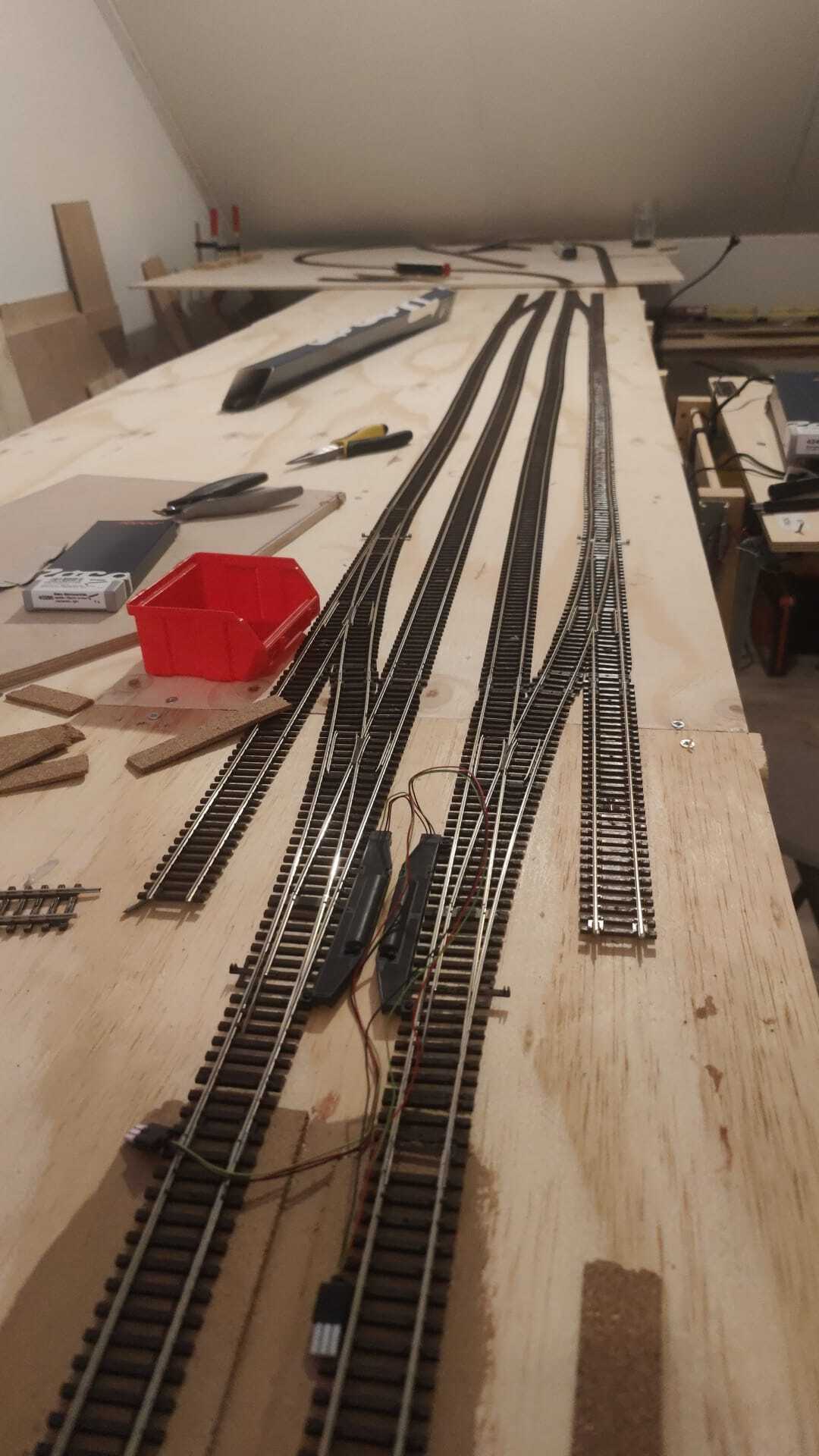

Nu zijn we op het stationgebied aangekomen, ik heb een station gekopieerd van de heer Berhard Stein, de oude grootmeester van de modelbouwwereld, ik vindt dit station gewoon ontzetten mooi! Hier een proef opstelling, met mooie slanke wissels van Roco Rocoline ik ben benieuwd wat jullie hiervan vinden:
