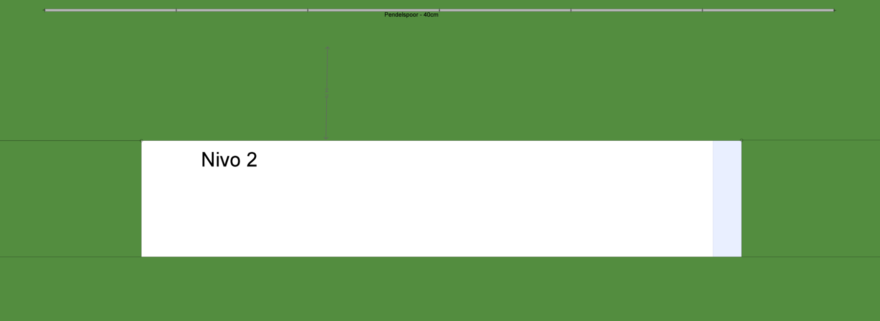

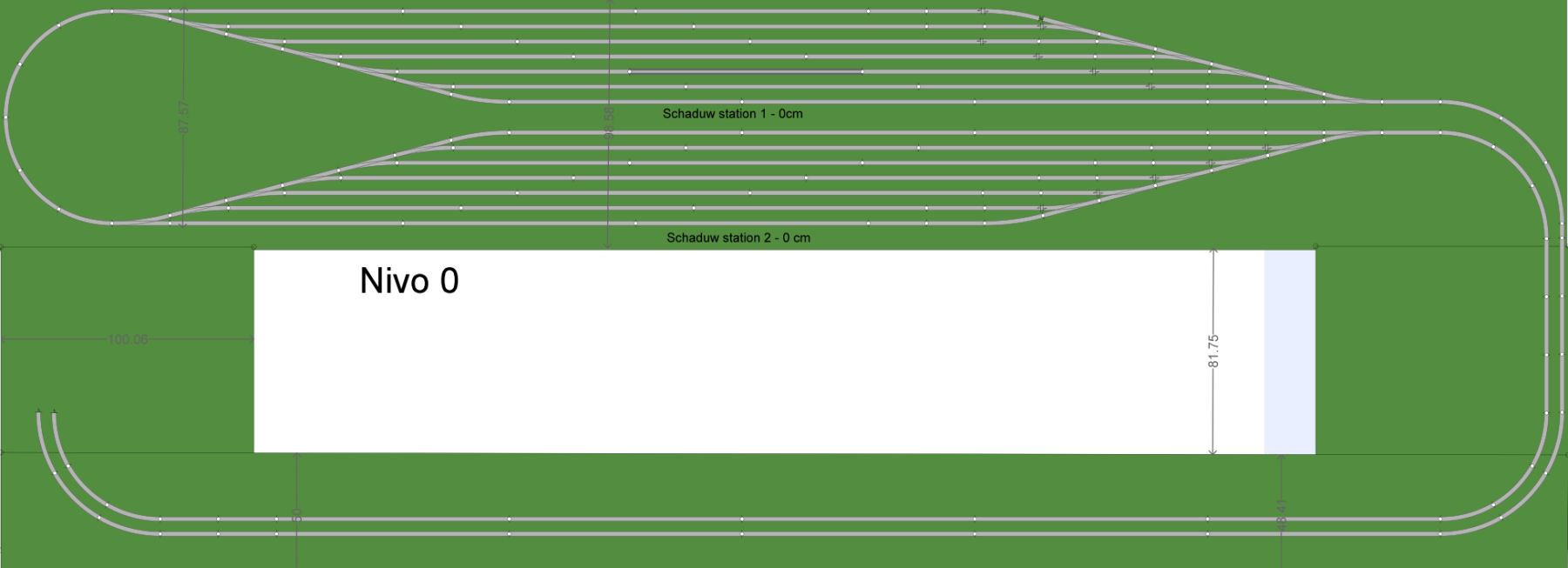

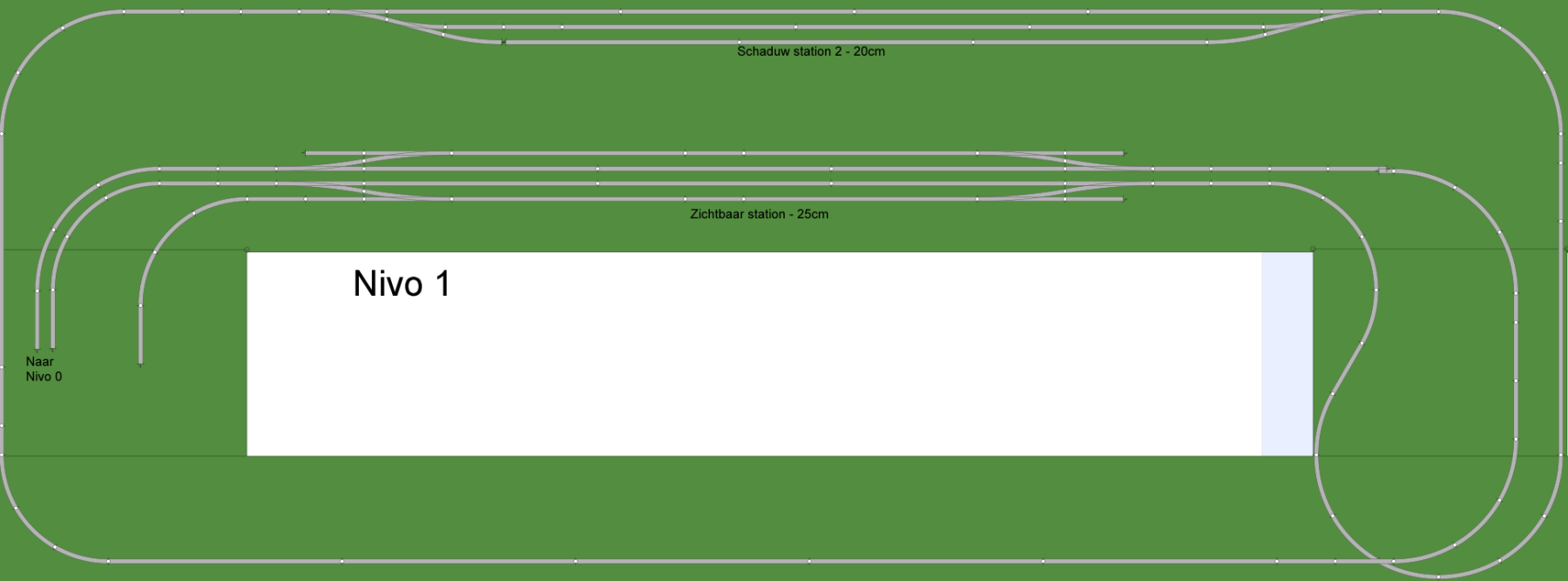

Eerst heb ik mijn baan compleet afgebroken en een hoop getekend met Anyrail, ik zit wel op ontwerp versie 20 of zo. Maar nu voelt het goed en wil ik het plan delen op dit mooie forum. Misschien is er nog wat opbouwende kritiek, dat zou ik graag horen! We kunnen van elkaar leren toch?
Nog een kleine opmerking, neem mijn tekeningen niet te precies, het is een plan en ik wil nog wel eens van het plan afwijken in de praktijk.
Specificaties van mijn nog naamloze modelbaan (suggesties welkom):
- Roco RocoLine rails, vanwege de mooie wissels en de "vaste" bochten (ik kan niet overweg met flex in bochten).
- De hele baan is opgebouwd uit R3 en R4 bochten, krappere bogen heb ik liever niet.
- Dinamo voor het besturen van de treinen, ik heb het al en het is een fijn systeem.
- YaMorc voor het besturen van alle overige zaken (wissels, seinen etc)
- iTrain gaat alles aansturen.
- Thema: Zuid-Duitsland berg landschap (kan er ook nog eens Zwitsers of Oosterijks materieel rijden), het station ligt aan een dorpje, er stoppen alleen stoptreinen, lange goederen treinen en intercity's rijden door.
Afmetingen:
- De baan wordt een rondom baan
- Deel A (grote stuk langs de ramen, bovenin de tekeningen) 630 x 80cm
- Deel B (lange stuk langs de deur, onderaan de tekeningen) 630 x 50cm
- Deel C en D (verbindingen tussen beide stukken, links en rechts) 110 x 80cm
- Open ruimte in het midden: 450 x 110 cm
- Open ruimte langs de ramen: 630 x 70 cm
- Nivo 0, 100cm hoog
- Nivo 1, 120 cm hoog (schaduwstation) en 125cm hoog voor het zichtbare deel.
- Nivo 2, 140cm hoog (pendelspoortje)
Eigenlijk zijn er de volgende redenen om ruimte te houden bij de ramen:
- Als er een raam moet worden vervangen of moet worden geverfd, moet ik er bij kunnen, dit kan door onder de baan door te kruipen (nou ja, zo'n 80cm hoogte ruimte om er onderdoor te gaan, dus ruim zat).
- Alle electronica komt aan de achterkant te hangen aan de baan, dat lijkt het meest logisch, daar zitten de schaduwstations en dus de meeste draadjes zitten aan de achterkant van de baan, bovendien is er minder kans dat eventuele bezoekers (vaak familie en vrienden) even blijven haken achter de electronica met al het leed van dien.
- De draadjes gaan netjes in kabelgoten zodat er zo min mogelijk losse draden zijn.
Ik bouw meestal 1 x per week aan mijn baan op de dinsdagavond, in het gezelschap van mijn goede vriend Pieter. Ook een modelspoorbouwer die Amerikaans georienteerd is in schaal N.
We zijn geen snelle bouwers, maar hebben een hoop plezier!
Het plezier in het bouwen is ons beide plezier in de Hobby, een baan die af is... Nou ja, slopen en overnieuw.
Ik zal proberen bij iedere update in de treinenkamer nieuwe foto's te plaatsen, maar hier alvast wat plaatjes van de planning (grofweg).
Maar ik waarschuw jullie vooraf, ik ben niet zo'n goede fotograaf en vindt het ook heel lastig om up-to-date te blijven op een forum, maar mijn goede voornemen is om dat met deze baan wel te doen.
Hier de plaatjes van mijn baanplan:
Ik weet dat er een apart draadje is voor baanplannen, maar hier ga ik door met het beschrijven van de bouw van mijn modelbaan.

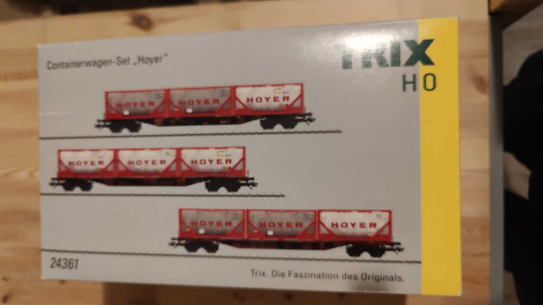

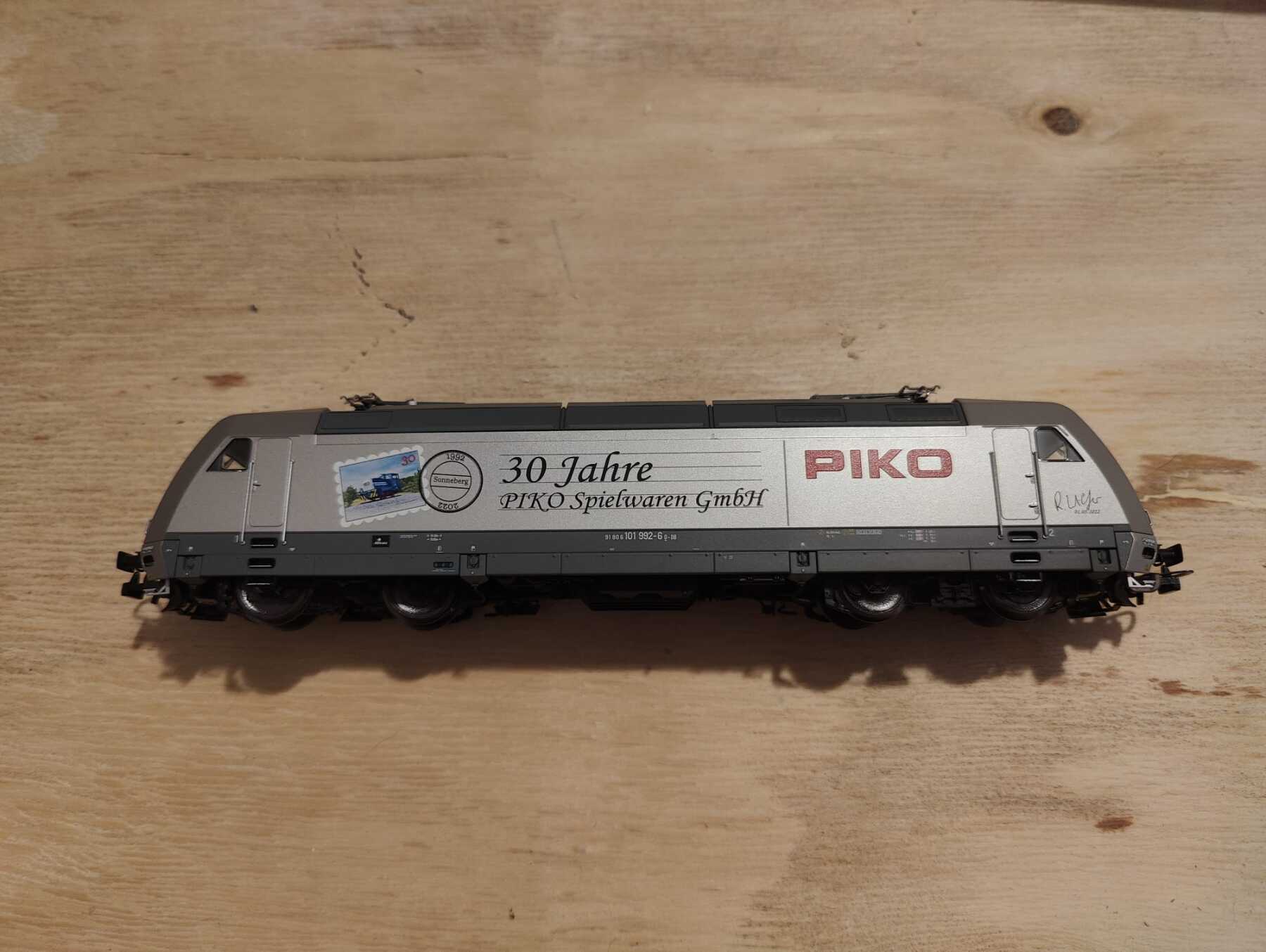

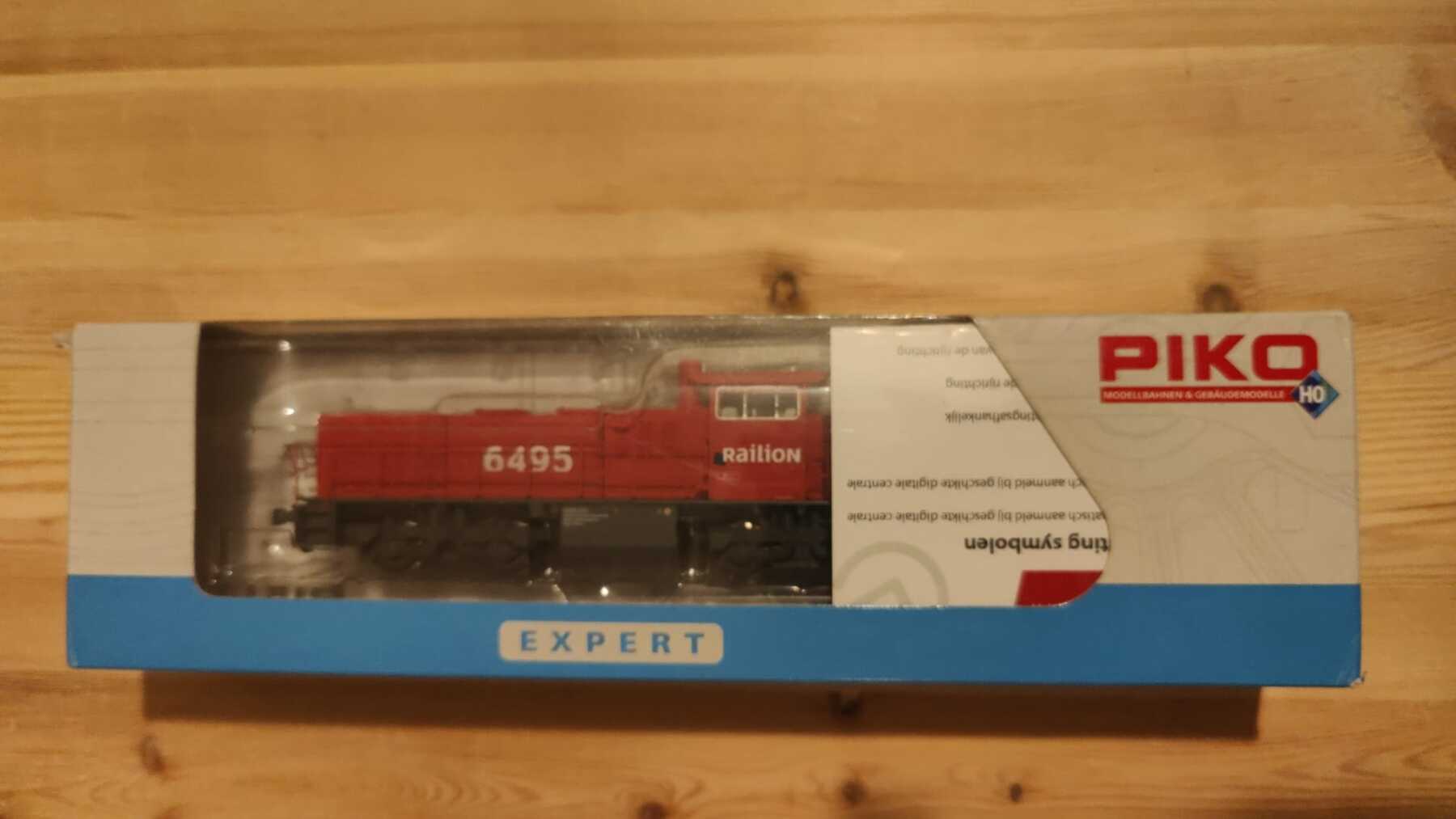

Afgelopen weekeinde op de beurs in Houten nog wat leuke nieuwe dingen gescoord, ik heb natuurlijk wel een loc en wat wagons nodig om te testen.
Het zijn deze geworden:
Ik ben nu eenmaal een groot fan van Piko Expert locs!
Ik heb mij laten vertellen dat deze wagons de naam hebben dat ze snel ontsporen, perfect om te testen!
Ik heb ze ook, en ze ontspoorden nog nooit !  ;)

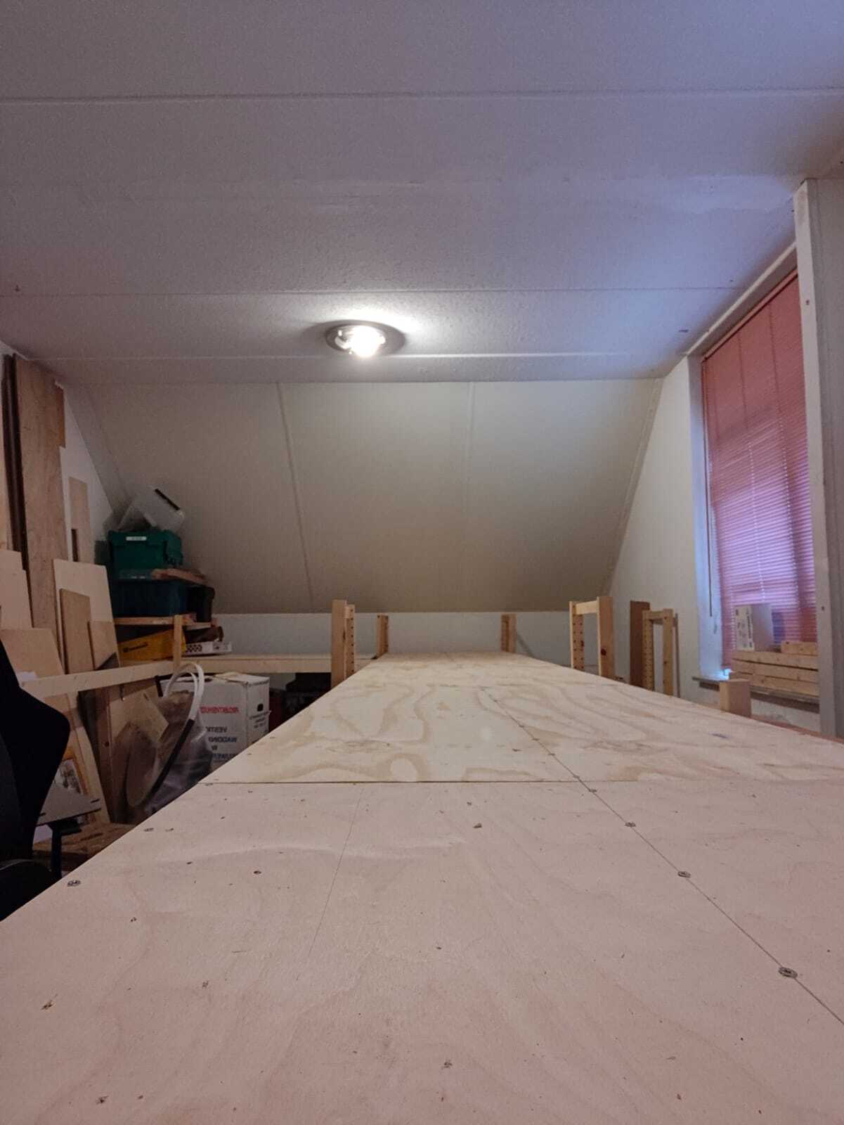

Zo, afgelopen 2 weken is er heel veel veranderd.
- De nieuwe deuren zijn geplaatst, (1 schuifdeur en 1 standaard deur).
De schuifdeur is om te voorkomen dat de deur open gaat als ik bezig ben en er dus een brug voor ligt.
De standaard deur is geplaatst zonder hang en sluitwerk, deze zit dus definitief dicht.

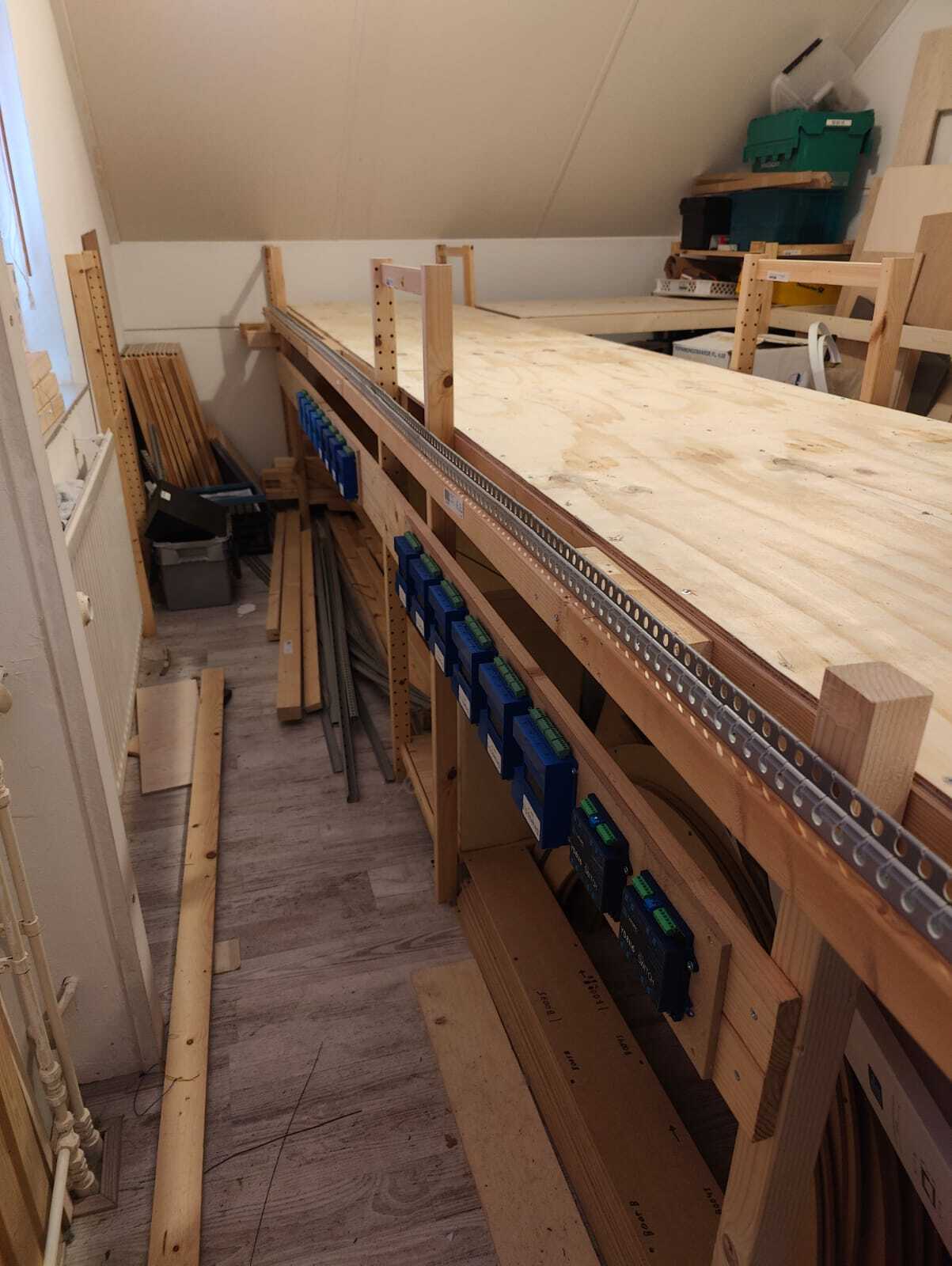

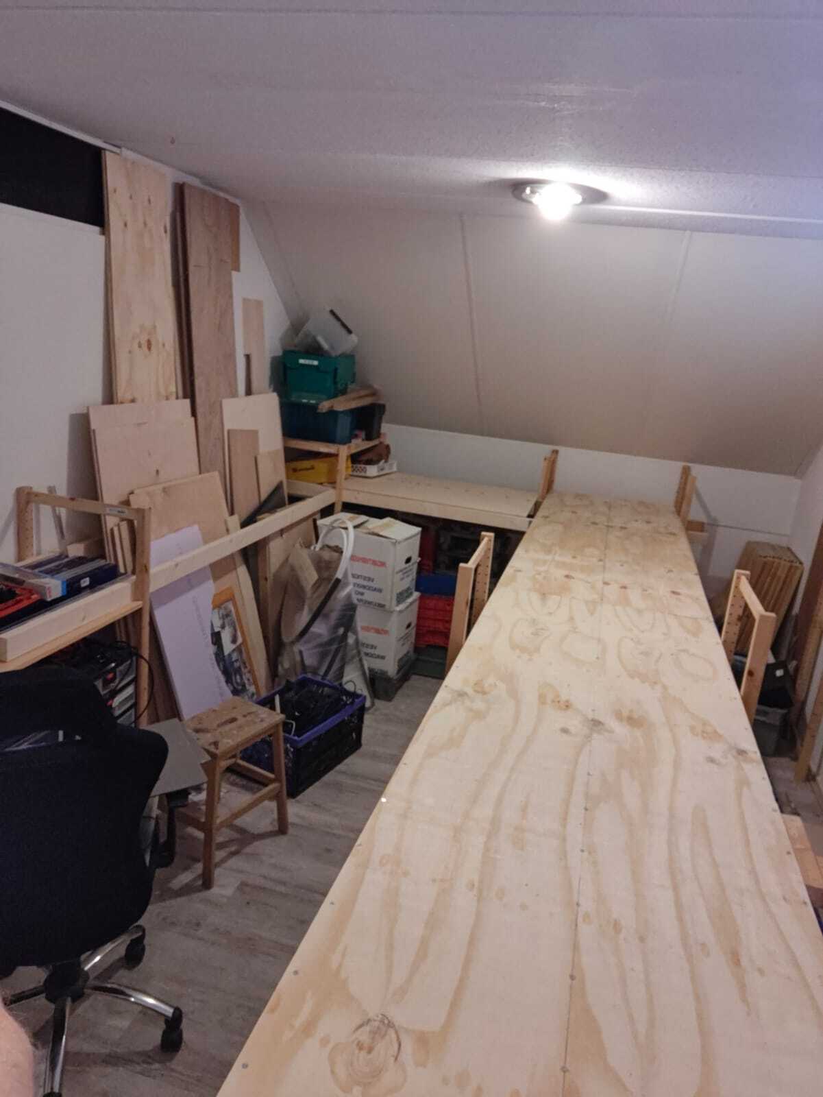

Daarnaast begonnen met de ruwbouw (let niet op de rommel).
Overzicht van de ruimte voor schaduwstation 1 en 2, ruim 6.30 meter lengte beschikbaar, moet goed komen.
Ik bouw via een makkelijk idee, de ikea stellingkasten overdwars plaatsen, balken ertussen en direct een meters lange tafel gemaakt.
Uiteraard komen er nog meer steunen tussen voor de zekerheid.
De ruimte links met al het opstaande hout (over van mijn N-Spoor baan), wordt ook een deel van de modelbaan, maar aangezien ik daar de komende maanden nog niet aan toe kom, kan daar mooi even het hout staan!  ;D

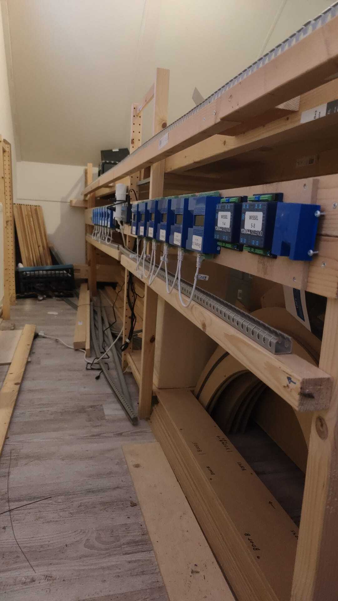

En wat van de electronica geplaatst (Dinamo blokkaarten en Signaal decoders, de verkeerde gepakt nog even vervangen voor de Yamorc Wisseldecoders, en de kabelgoot geplaatst).
Binnenkort maar eens de eerste rails leggen.

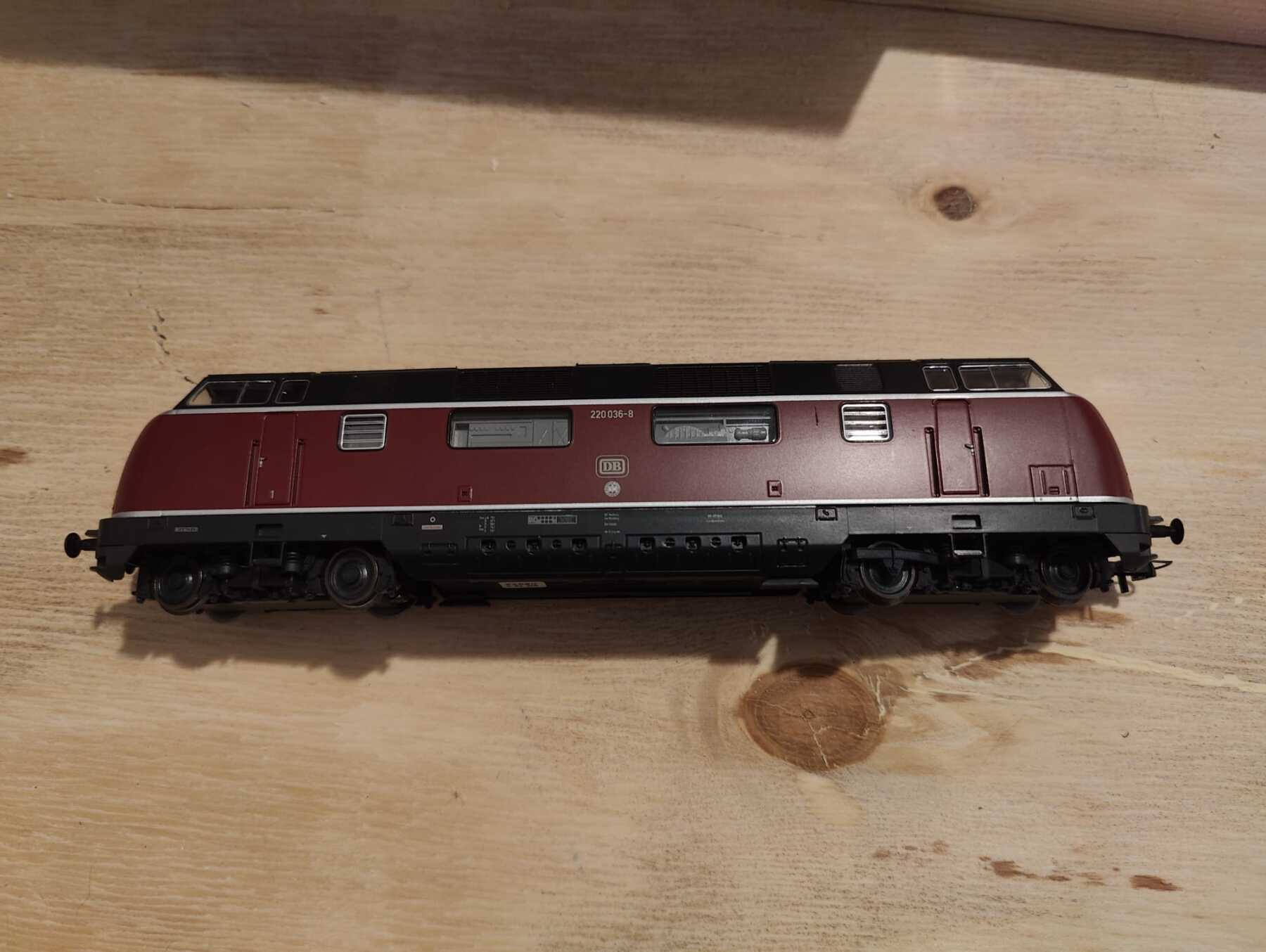

Nu het toch even wachten is op de wissels die binnen moeten komen, kwam ik nog twee locs tegen die ik wel erg mooi vindt!
Dus maar meegenomen:
Roco V200 artikel 52680
Piko 51110
Uiteraard gelijk een decoder geplaatst, ze rijden keurig!  :D

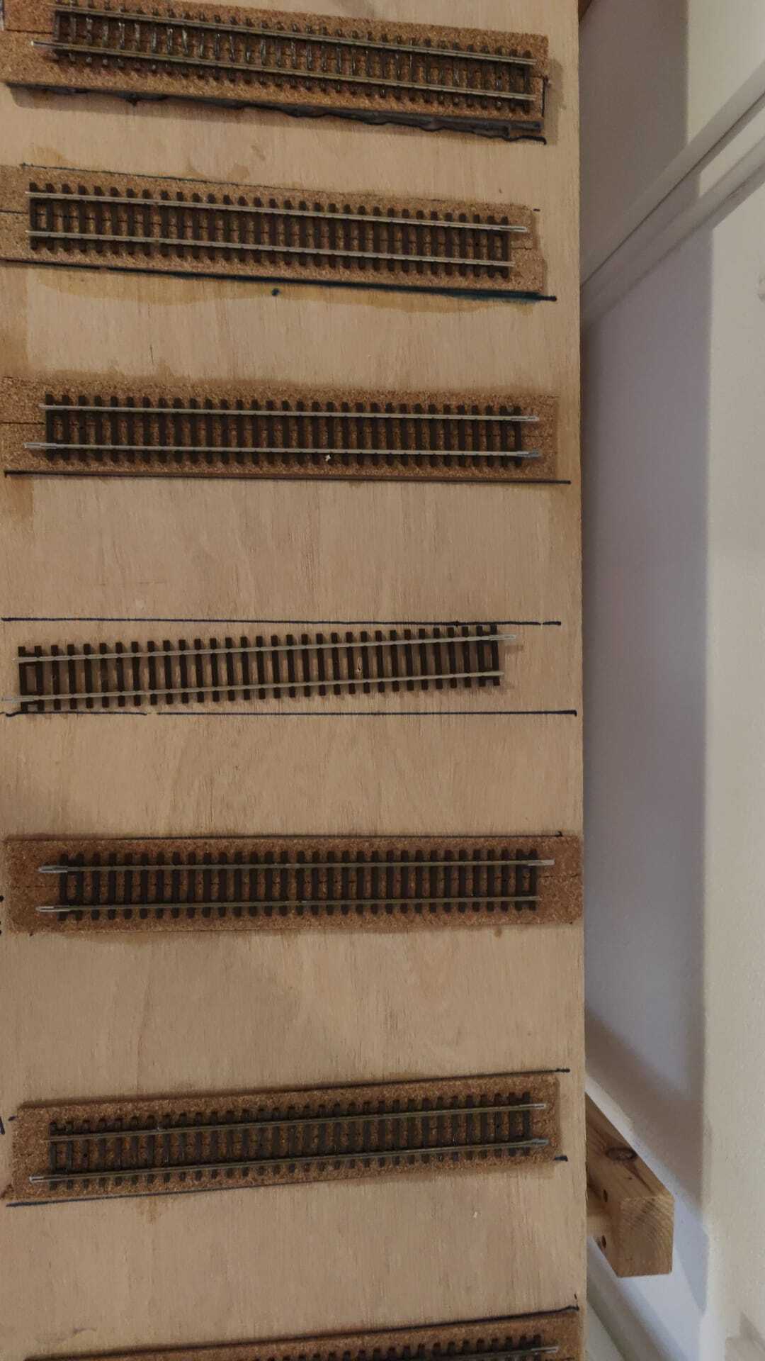

Afgelopen dagen maar rustig verder geknutseld.
Eerst maar eens een extra kabelgoot voor de voedingskabels neergelegd, zodat deze niet meer kunnen verstoren op de baanaansturing, foto (onderste kabelgoot voor voedingkabels, bovenste voor de baan aansturing):
Daarna even een teststukje gemaakt, ik wil met kurk het geluid isoleren, even testen met de volgende lijmen:
- Houtlijm (zou niet behoren te werken)
- Collal boekbinderslijm (veel gelezen tip)
- Bison Tex flex lijm
- Cre-Ation Tacky Glue van de Action (OEM merk van Collal)
Hoewel alle lijmen uitgezonderd de houtlijm flex lijmen zijn, valt het resultaat mij tegen, nauwelijks verschil met het leggen van de rails direct op hout. Nu is mijn hoop gevestigd op de lijm van Koemo, deze moet ergens deze week binnen komen.
Ook een dubbele laag kruk of een Laminaat ondergrond met kurk geven nauwelijks resultaat...
Heeft er iemand nog tips? Behalve dat het al veel besproken is op het forum...
Foto van mijn test opstelling:
Groet, Mischa

Er zijn al ettelijke discussies gevoerd hier over isolatie  ;) feit is dat als je een verbinding maakt met de ondergrond er altijd lawaai ontstaat. Denk zelf dat de boekbinderslijm de beste resultaten geeft.
  • Berichten: 1001
  • Steel is king!
Re: Hochdraußen van Mischa
« Reactie #14 Gepost op: 02 January 2025, 13:22:33 »
Ik gebruik "isolatie" (soms kurk,  blauwe/grijze of groene xps ondervloer) alleen daar waar ik er bouwnut van inzie. Rolgeluid houd je op een openframe, nauwelijks tegen. Liever zet ik een passend muziekje op en stop vooral met ergeren over dit geluid.
Met bouwnut bedoel ik dan het makkelijker wegwerken van bedrading, het weergeven van een spoordijk of eventueel verkanting.
Zoals Ronald al aangeeft, pagina's zijn er mee gevuld. Jouw test geeft (hopelijk) voor jou uitsluitsel wat het beste bij je eigen beleving past en wat je lekker vindt werken.
Succes.
