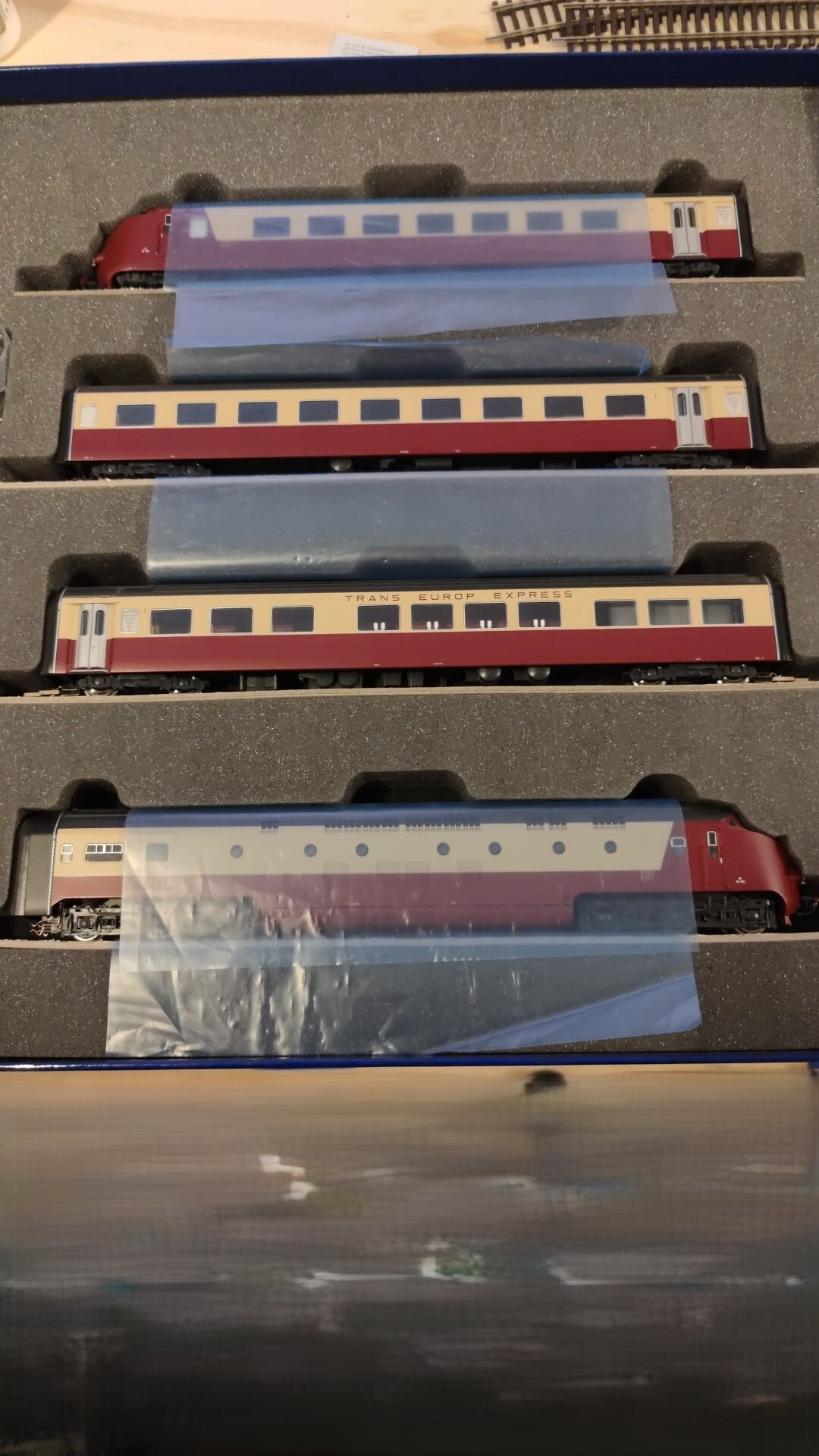

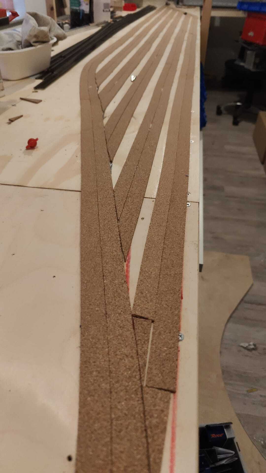

Ik betrap me er op dat ik een tijdje niet heb gepost, maar ik ben best bezig geweest!
Eerst schaduwstation is voorzien van kurk met boekbinderslijm.
Ook bleef er weer eens wat aan mijn fingers kleven, de TEE-RAm die ik al een tijd zocht!
Deze mooie set is af fabriek digitaal met sound. Hoewel ik sound niets vindt, kon ik  hem niet laten liggen.
Tot de volgende update, we gaan de rails plaatsen en testrijden!

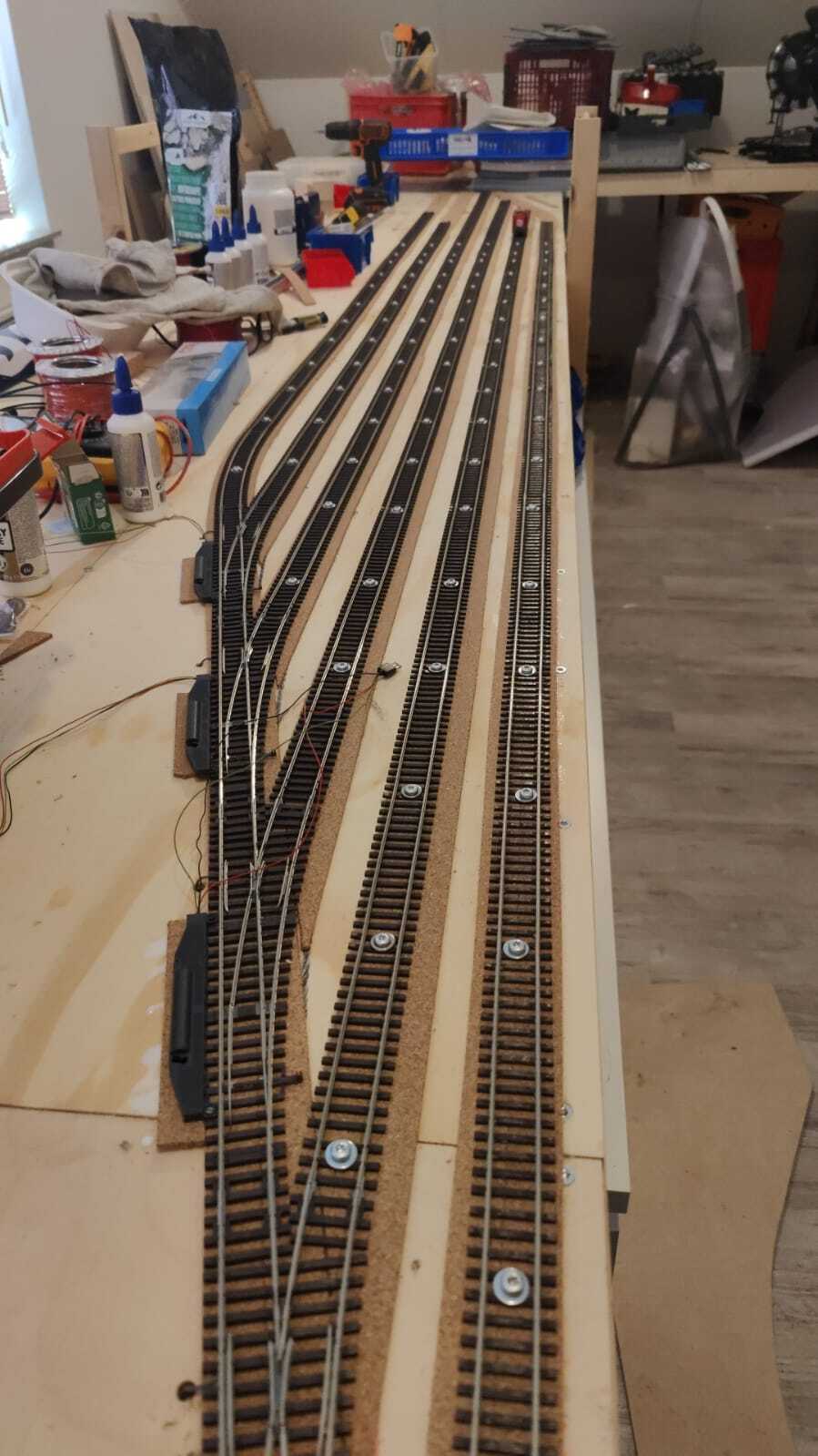

« Reactie #21 Gepost op: 02 February 2025, 21:39:50 »
Rails leggen is uiteraard nogal een precies werkje, toch heb ik wat afwijkingen geconstateerd ondanks een goede voorbereiding.
Ik had de rails uitgelegd en vastgeschroeft en dit vervolgens afgetekend, de middenlijn bepaald en de kurk gelegd.
Toch zit er een kleine afwijking in, geen idee wat ik fout heb gedaan.
Maar goed, de rails ligt op de kurk, er is geen 1 railstaaf te vinden die uitsteekt gelukkig. Echter ligt de rails wat uit het midden.
In het schaduwstation niet heel erg, maar ik had het me anders voorgesteld.
Ah, al doende leer ik weer van mijn fouten, bij het volgende schaduwstation nog nauwkeuriger werken dus.
Hopelijk heb ik dit onder de knie voordat ik in het zichtbare gedeelte aan de slag ga.
Nu is het wachten op de levering met Roco Rails voor de wissel aandrijvingen en dan kunnen we het schaduwstation afmaken.
Ook zijn er 2 Yamorc YD-8044 besteld, die hopelijk snel binnen komen.
Stand van zaken op dit moment:
Eerst gaan ik alles aansluiten en testrijden, daarna gaan de schroeven er weer uit en wordt de rails verlijmd op de baan.

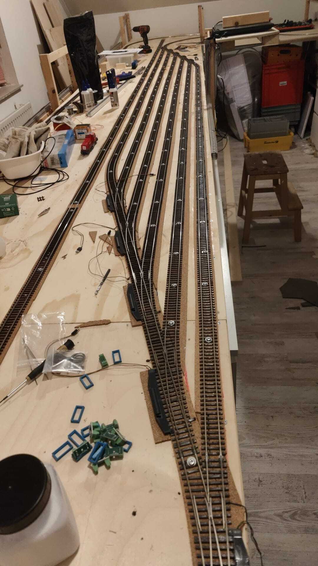

« Reactie #22 Gepost op: 09 February 2025, 22:10:36 »
Oh ja, niet vergeten af en toe een update te plaatsen  ;D
[/url]
Foto van het schaduwstation 1 + ijkspoor (let niet op de rommel, waar gewerkt wordt...)
Schaduwstation 1 rails is vastgeschroeft, bezetmelders aangesloten.
Het ijkspoor ligt ook, en is getest en werkend! De eerste lok is geijkt!
Dus heb ik vanavond het ijkspoor gelijmt zodat de schroeven er morgen uit kunnen.
Nu eerst:
- Configuratie in iTrain zetten
- Testrijden (het tijdelijke rondje ligt er al).
- Wissels aansluiten en puntstukken aansluiten
- Testrijden!
Zo gaan we langzaam maar zeker vooruit...
Groet, Mischa

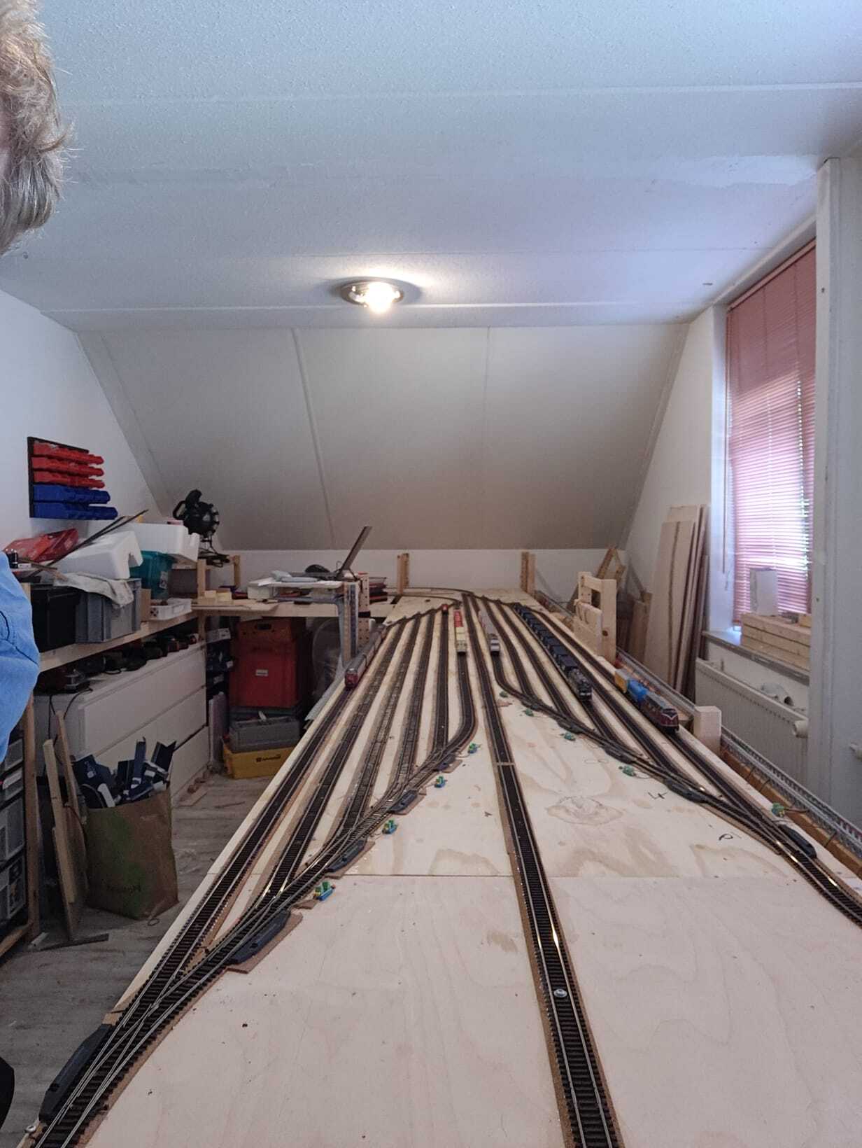

« Reactie #23 Gepost op: 11 May 2025, 11:22:43 »
Zo, even het stof er af kloppen, dit kwam door:
- Drie weken ziek geweest
- Roco die de wissels maar niet kon leveren
Bij de vorige update had ik geschreven dat ik alles in iTrain zou gaan zetten en zou gaan testen, dit is gelukt.
Inmiddels is het tweede schaduwstation ook opgebouwd, in iTrain gezet, en getest, alle sporen 3 x 92cm lang, lekkere lengte!  ;D
De puntstukken zijn aangesloten en nogmaals getest. Alles werkt perfect!
Nu ben ik zo ver om de tijdelijke boog (helemaal achteraan de foto), te slopen en aan de helling te gaan beginnen.
