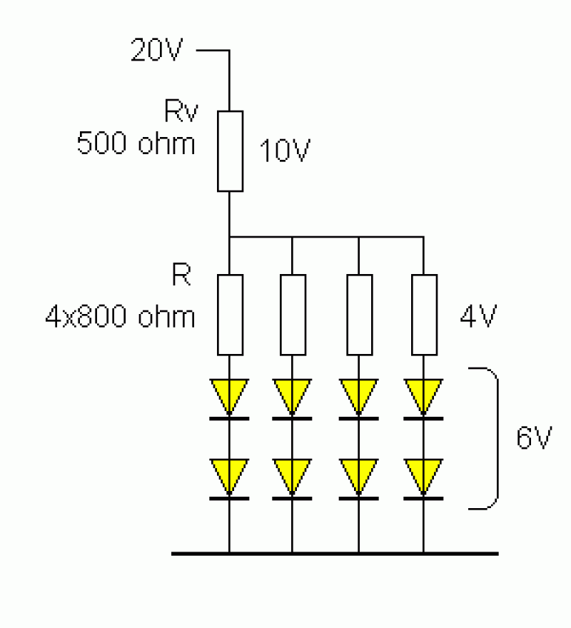

Ik ga toch de feestvreugde een beetje dimmen. Want er is iets in het verhaal van Dirk wat bij nader inzien niet klopt, en dat is deze opmerking:
........en beperkt het verlies.
Om te laten zien dat het niet klopt ga ik een rekenvoorbeeld geven aan de hand van dit plaatje:
De 4 onderste weerstanden en de 8 leds stellen de ledstrip voor.
Rv is de voorschakelweerstand.
Laten we even aannemen dat het witte leds zijn waarover 3 volt per stuk valt. Over 2 leds valt dan 6 volt. Als de ledstrip geschikt is voor 10 volt, dan blijft over elk van de 4 weerstanden 4 volt over. Bij weerstanden van 800 ohm per stuk loopt er in elke strang 5 mA.
Door Rv loopt dus 20 mA en er valt 10 volt over, als we aannemen dat er uit de decoder 20 volt komt.
Nu de rekensommen van het verlies:
Elke ledweerstand verstookt 4V x 5mA = 20mW, dus de 4 weerstanden samen 80mW
De voorschakelweerstand verstookt 10V x 20mA = 200mW.
Totaal wordt er dus 280mW in de weerstanden verstookt.
Nu gaan we naar de situatie waarin we gaan dimmen. Denk Rv weg, en zet die 20V direct op de ledstrip. Om aan 10V gemiddeld te komen moeten we dus dimmen tot een duty cycle van 50%.
Als er spanning is, dan gaat er in elke ledstrang 14V/800 ohm = 17,5 mA lopen.
Het vermogen per weerstand is dan 14V x 17,5mA = 245 mW. Totaal voor 4 strangen 980 mW. Vermenigvuldigen met de duty cycle van 0,5 geeft 490mW
Conclusie: bij dimmen wordt er in alle weerstanden samen meer vermogen verstookt dan bij gebruik van een voorschakelweerstand.
En denk niet dat dit een toevalstreffer is, ik heb meerdere sistuaties doorgerekend en de conclusie is dat in alle gevallen dimmen meer vermogensverlies geeft dan een voorschakelweerstand.
