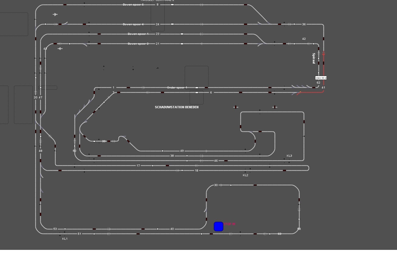

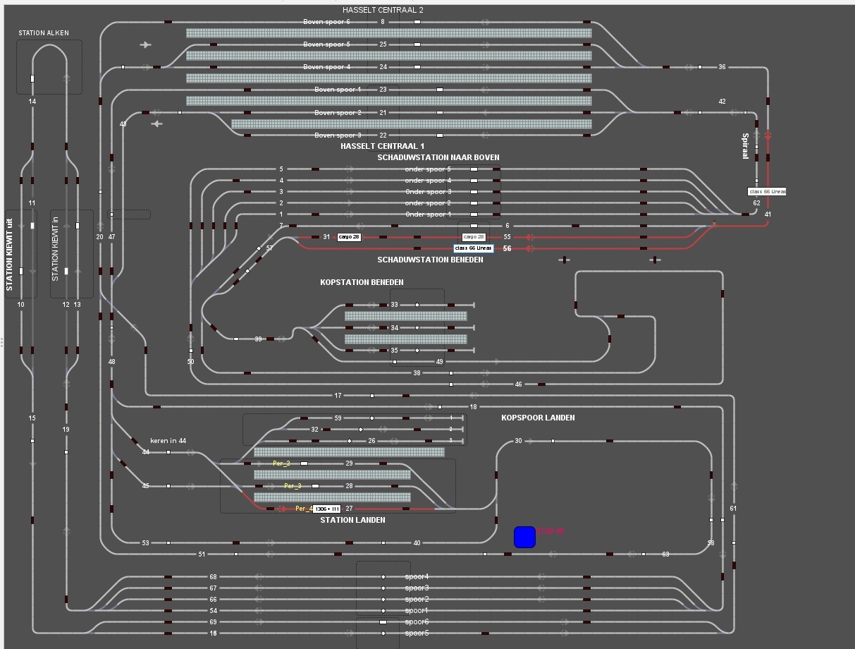

Dirk
  • Berichten: 996
Re: Is de lenz LK200 altijd bruikbaar??
« Reactie #14 Gepost op: 16 November 2024, 15:45:30 »
Dit is wat ik heb:
Dit is waar de keerlussen zich zouden manifesteren
In blok 36 en blok 40 is er een boosterscheiding en volgens de man die voorstander is van de 3 blokken decoder zouden er op de plaatsen die gemarkeerd aijn met K1, K2en K3 op tekening "deels" keerlus schakelingen moeten komen.
Hopelijk is het wat duidelijker.
2-rail digitaal, IB antiek, DR5000, Multimaus, Rosoft servo decoders en diverse Digikeijs spullen,Peco code 100.
