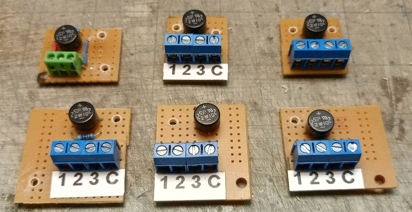

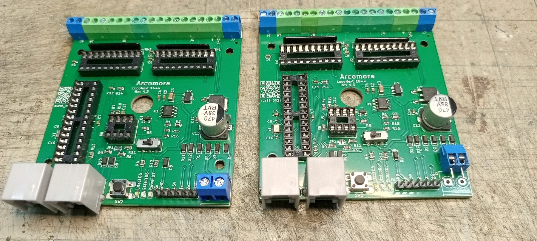

Zoals gisteren al gemeld heb ik een paar (6 stuks) printjes met diodeschakeling gemaakt.
De aansluitingen gemerkt met 'C' zijn de common aansluitingen voor de voedingsspanning (rode draad). De aansluitingen 1 t/m 3 gaan naar de ongedetecteerde railstukken tussen twee melders.
De printerinstallatie is nog niet voltooid, tijdgebrek is bijna hetzelfde als ruimtegebrek. Iets waar iedere modelspoorbaanbouwer wel last van heeft.

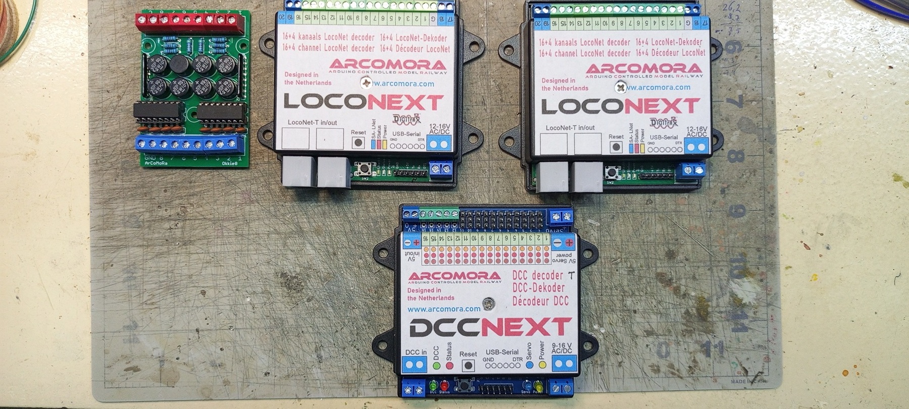

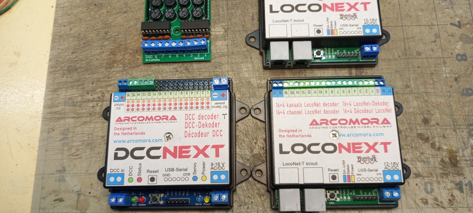

Vandaag de laatste decoders (DCCNext) en terugmelders (LocoNext) in elkaar gezet. Die zijn nu allemaal klaar om ingezet te worden.

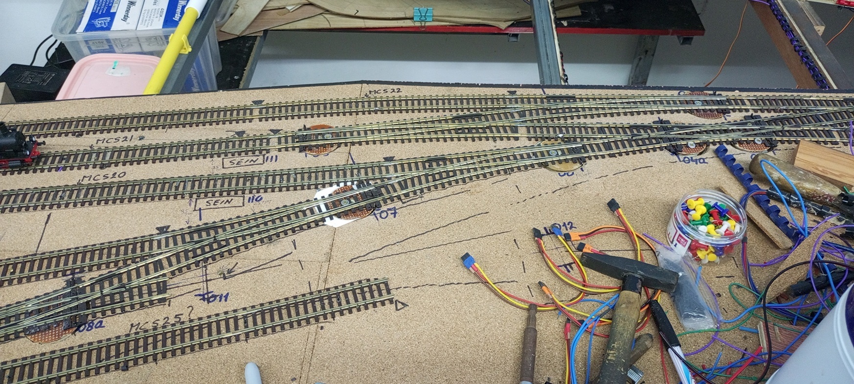

Verder nog enkele wissels aangesloten en ingeregeld. En de lange zijde is nu ook voorzien van strips en lijsten om de bedrading onderdoor te voeren. Dan kunnen we nu zonder voorbehoud de laatste wissels en nog vele melders aan gaan sluiten. Moet wel nog een paar meter buis onder geschroefd worden. Dat wordt de volgende stap, als er niks anders tussen komt.

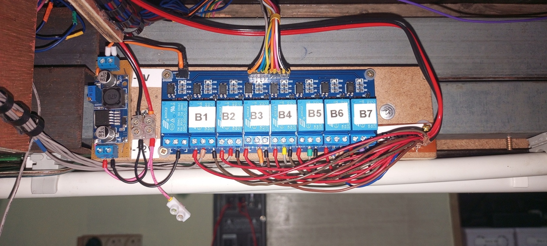

Nog een klein updeetje dan. Zoals al eerder gemeld gebruik ik de DCCNext voor decoder doeleinden. Echter met de uitgang van een DCCNext kun je geen vermogen schakelen. Een servo of LED lukt nog wel maar (magneet)spoelen, motoren of lampen vraagt teveel vermogen. Daarvoor moet dan een relais of een MOSFET ingeschakeld worden om het vermogen te kunnen leveren. Ook voor de polariteit schakeling van het wissel puntstuk dienen relais ingezet te worden. Deze relais worden dan dmv een buddypoort op hetzelfde moment geschakeld als het wissel wordt omgezet.
Ten behoeve van deze relais en MOSFETs heb ik voor iedere DCCNext een schakelbankje gebouwd waar deze componenten op gemonteerd worden tezamen met de benodigde bedrading en verdeelplaten. Dat geheel is modulair opgebouwd. Dat kost wel iets meer bouwtijd maar maakt het storing zoeken bij calamiteiten een stuk eenvoudiger. Ieder snoertje en verbindingsdraadje moet apart gemaakt worden maar kan dus ook apart losgenomen en getest worden.
Tevens zit er op iedere bankje een step-down-converter van 12 naar 5 Volt. Deze levert de 5V voor de servo's en Arduno. Dan heb ik slechts één ringleiding nodig voor de 12V voeding.
Op de eerste foto zijn acht relais te zien. Zeven daarvan dienen voor puntstuk polarisatie (B1 t/tm B7). Met het achtste relais worden twee MP1 wisselmotoren voor twee overloopwissels gelijktijdig aangestuurd. De MP1 heeft zelf een geïntegreerde schakelaar voor de polarisatie. Op deze manier heb je maar één poort van de DCCNext nodig in plaats van vier.

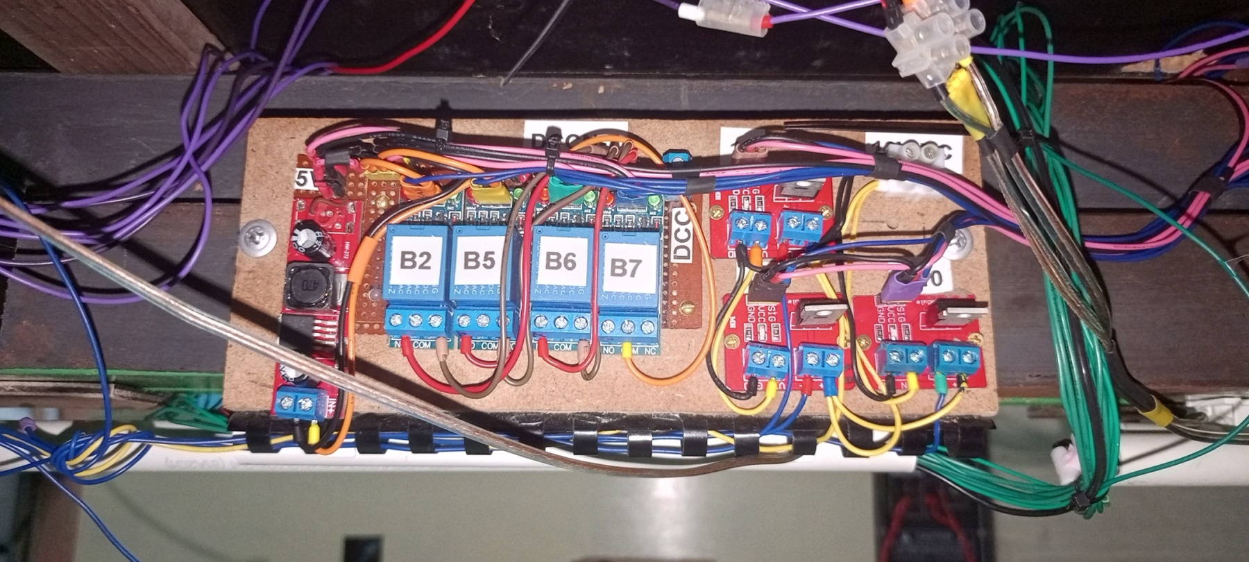

Op de tweede foto het schakelbord voor een andere DCCNext.. Hier worden vier relais gebruikt, één voor het schakelen van een bewaakte overweg en drie voor puntstuk polarisatie van wissels. Verder zijn er drie MOSFET schakelingen voor het bedienen van seinen met magneetspoelaandrijving.
De laatste foto laat een gedeelte van de wisselstraat zien die met het schakelbord op de eerste foto bediend worden.
