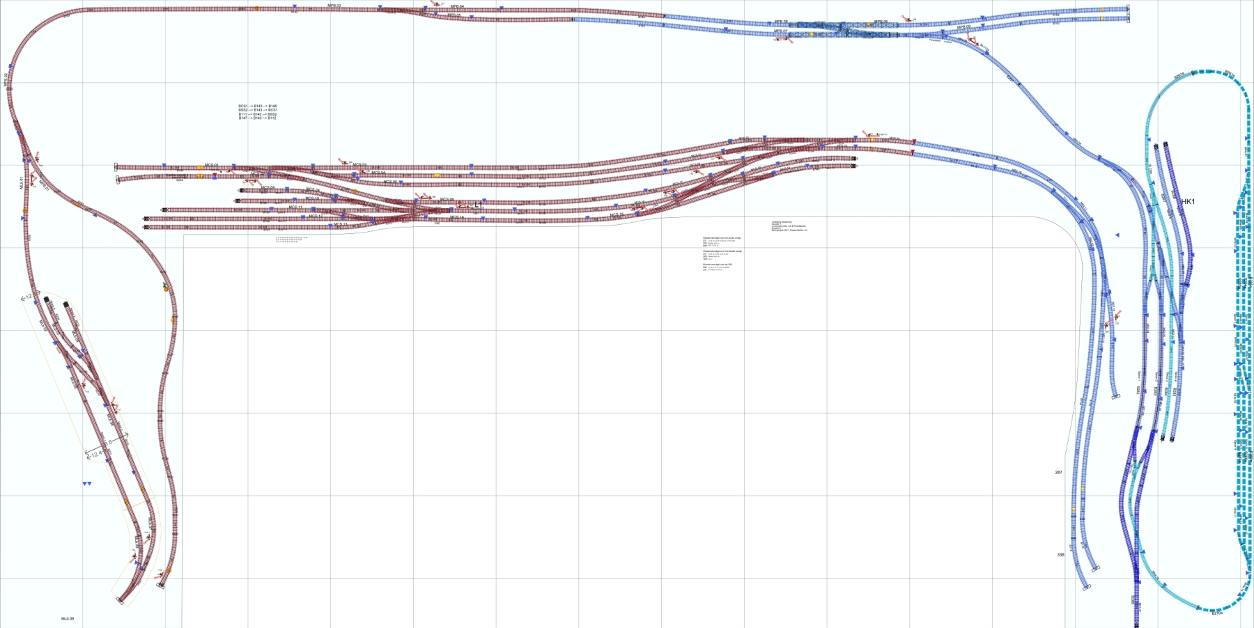

Op mijn laatste vraag zijn hier weinig tot helemaal geen reacties gekomen.  Des te meer in het draadje wat ik daarvoor geopend had in het hoofdstuk baanplannen. Met de tips die daar gegeven zijn heb ik het baanplan naar mijn wensen kunnen ontwerpen binnen de daarvoor beschikbare ruimte. Voor het overgrote deel gebruikmakend van standaard Tillig H0e railmateriaal. Een afslag (rood ingekleurd), het is geen wissel want er zitten geen bewegende delen in, zal ik zelf moeten gaan maken. Dat lijkt mij niet zo een heel groot probleem.
En dit is het dan geworden:

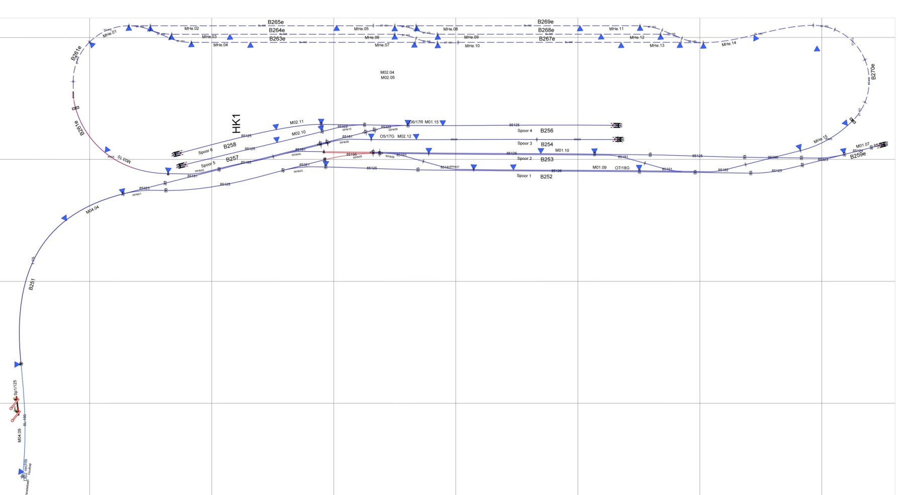

Nadat bovenstaande pen oefeningen gereed waren gekomen en gepubliceerd kwam ik, tijdens het inpassen op de baan, erachter dat er nog ruimte gelaten moet worden voor de mangaten. Ik wil op de uitneembare delen tbc daarvan geen rails hebben liggen vanwege de overgangen. Dus moest er nog wat veranderd en aangepast worden. En omdat ik toch bezig was ook maar meteen het emplacement nog wat verder aangepakt. Het aantal meters gecombineerde rails is drastisch verminderd, evenals het aantal wissels. En het grote pluspunt. Alles is met standaard materiaal opgebouwd. Niets meer zelfbouwen dus, maar wel enkele delen wat inkorten om ruimte te besparen. En vanwege datzelfde ruimte probleem heb ik wel vastgehouden aan de eis van één eilandperron voor beide spoorbreedtes. Wel heb ik ten behoeve hiervan enkele Peco wissels moeten gebruiken ipv Tillig. Peco gebruikt code 80 railprofiel en Tillig code 83. Het verschil tussen deze twee profielen is met een schuifmaat niet te meten, want kleiner dan 0,1mm. Ze worden dan ook gewoon naast elkaar verlegd.
En om een beter overzicht te verkrijgen hierbij ook nog maar eens het gehele baanplan. Beperkt tot de zichtbare delen. Hoogte verschillen; het grote station op het middendeel ligt op +6,5cm hoogte. Het Lokaalbaan stationnetje op de linkerpoot ligt op +20cm hoogte en het smalspoorbaantje op de rechterpoot op een hoogte van +35cm.

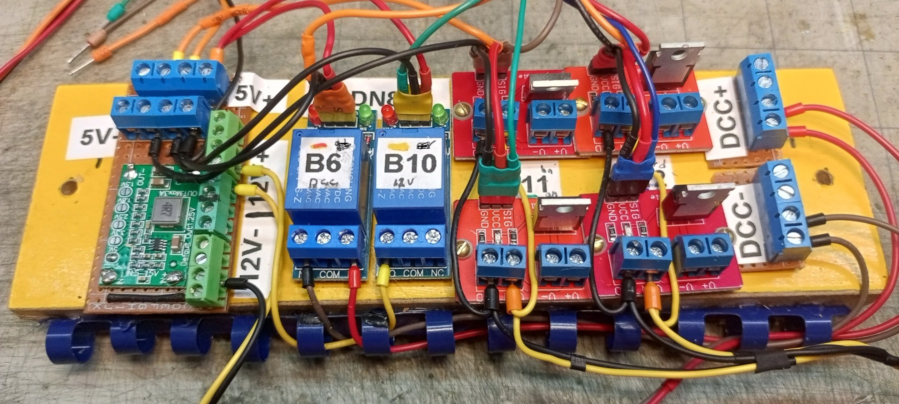

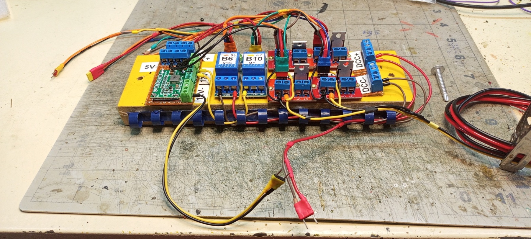

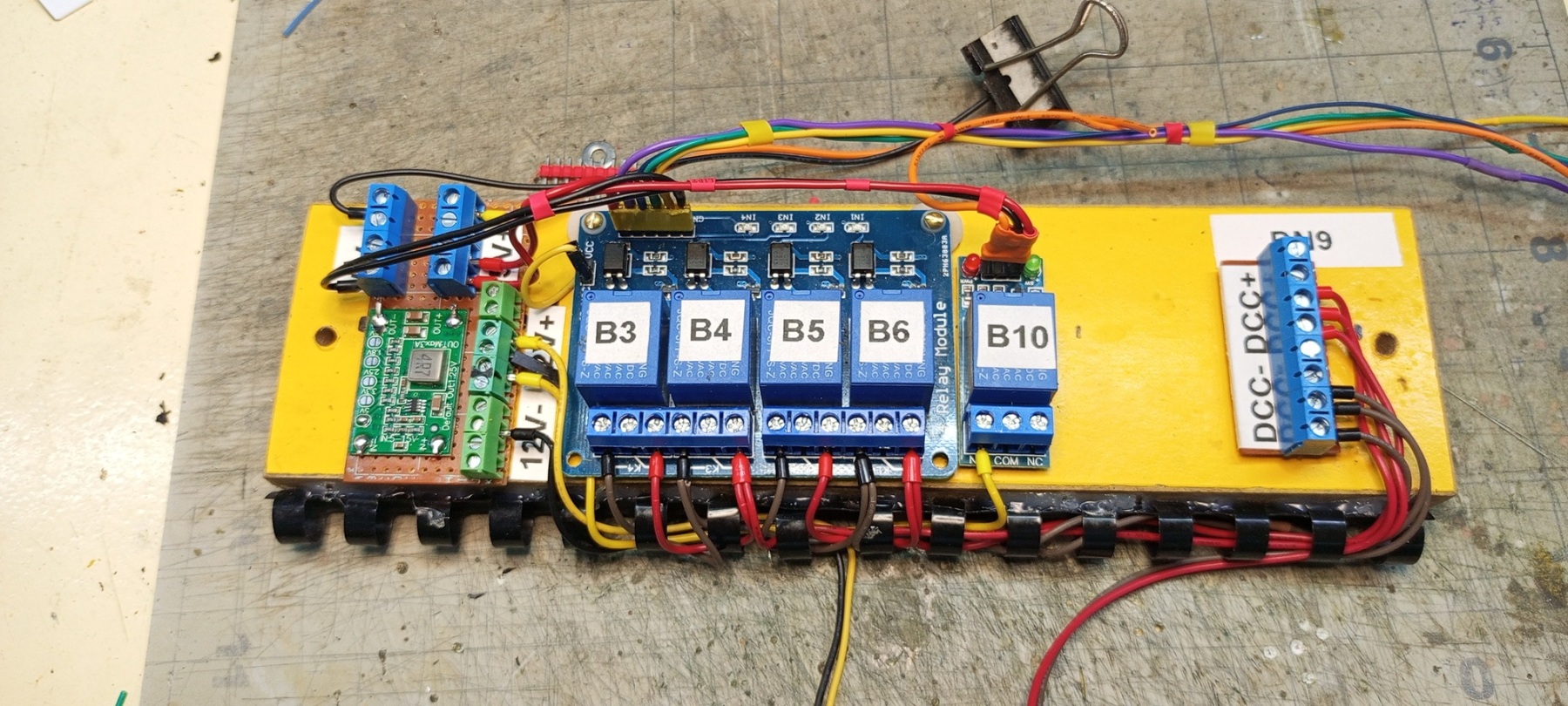

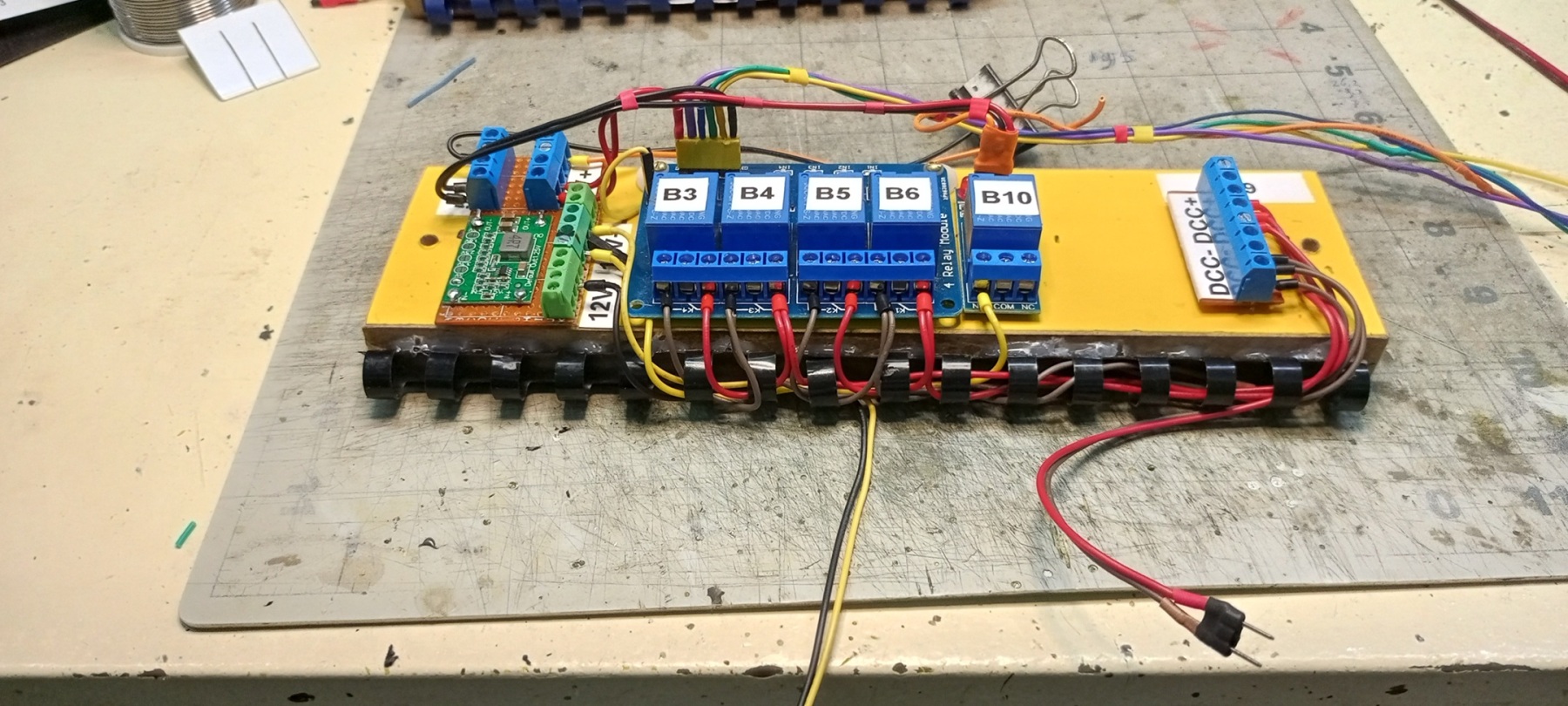

Op twee na zijn alle elektronica-ondersteuningsbordjes klaar en aangesloten. Ook voor alle componenten die tot op heden nog niet geïnstalleerd zijn is de bedrading alvast aangelegd zodat het straks allemaal een beetje vlotter kan gaan.
Op onderstaande foto's de bordjes 8 en 9 voor de desbetreffende DCCNext.. Relais voor hartstuk polarisering en/of het inschakelen van extra functies. MosFets voor magneetspoelen van bijvoorbeeld armseinen.
Nu nog de bordjes voor de DCCNext 10 en 11 fabriceren. Dan is deze klus ook weer geklaard. Maar eerst gaan we de tot nu gemaakte aansluitingen testen en inregelen.
