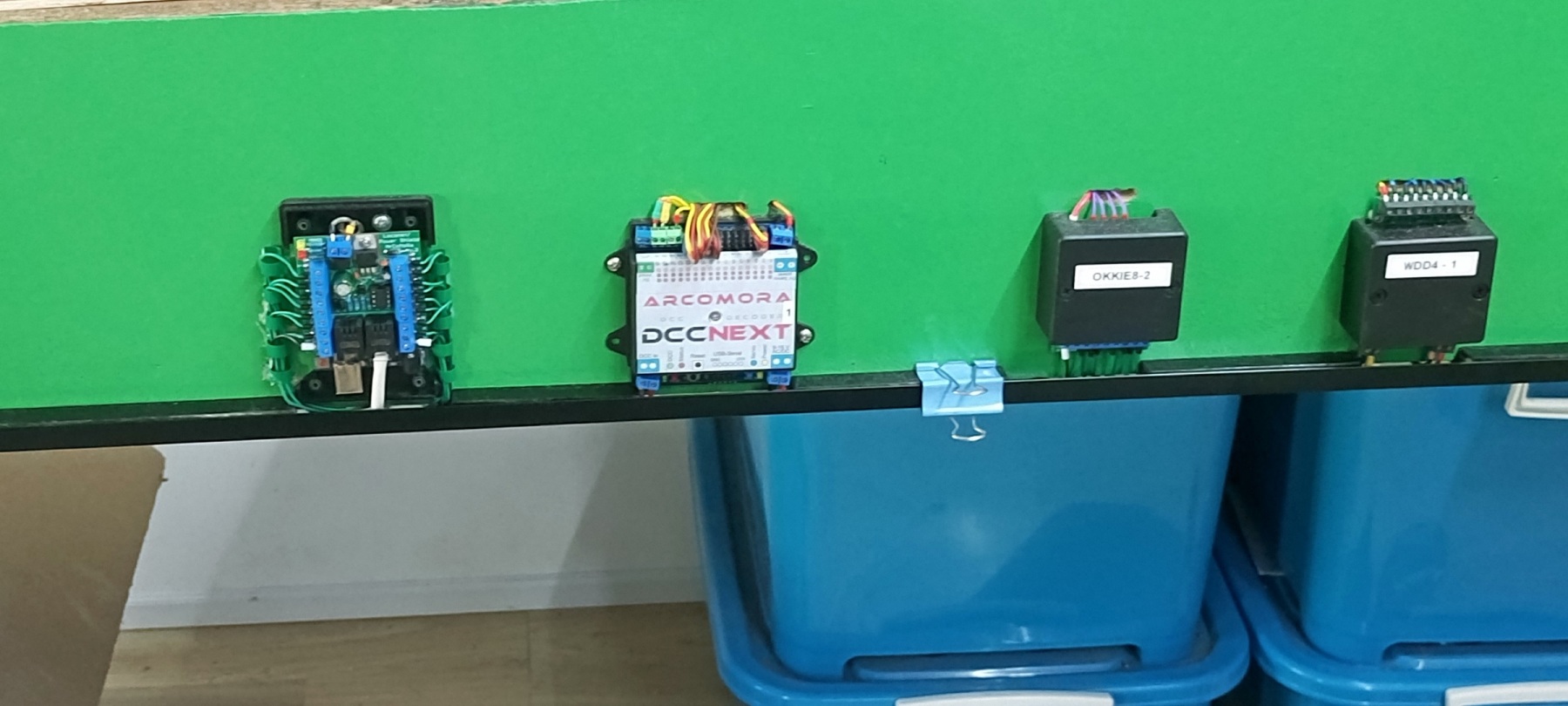

Nadat het bedradingswerk  aan de linkerpoot tot zover klaar was en alle elektronica netjes op de voorrand geïnstalleerd, heb ik die kant meteen maar gefatsoeneerd. Alle kale printjes van een (zwart) dekseltje voorzien met een sticker wat daar achter schuil gaat.

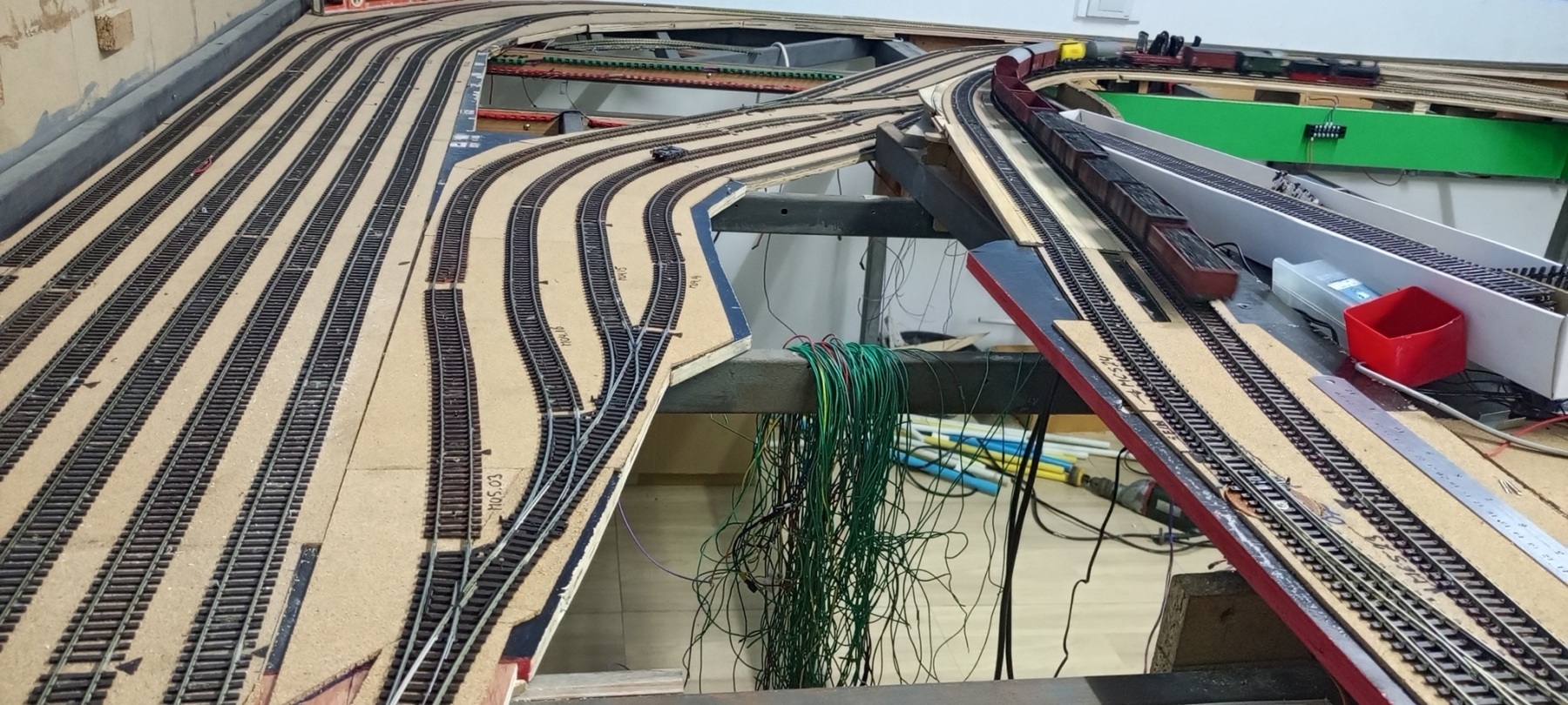

Het is wel handig al die elektronische kastjes vooraan maar de bossen draden die daardoor onder de voorrand doorlussen vragen natuurlijk wel om problemen. Vroeg of laat blijf je daarin hangen en trek je de boel kapot. Daar dus daar ook maar meteen een oplossing voor verzonnen. Hetzelfde aluprofiel wat ik overal voor gebruik brengt ook hier de oplossing. Door middel van afstandhouders onder de baanrand geschroefd kunnen alle draden daar tussendoor netjes naar achteren worden gevoerd zonder dat er nog iets onderuit hangt. Op de foto een tijdelijke proefopstelling om de gedachten te bepalen. Uiteindelijk moet dat een zwarte rand worden ipv wit.
De laatste dagen ben ik dan nog bezig geweest met het verder leggen van rails in het Schaduwstation 1 lokaal. De rails liggen er nu allemaal in. Alleen moeten er nog aandrijvingen onder de laatste drie wissels gemonteerd worden. Maar daarvoor zal ik toch eerst daadwerkelijk die batch moeten maken.

.....maar de bossen draden die daardoor onder de voorrand doorlussen vragen natuurlijk wel om problemen. Vroeg of laat blijf je daarin hangen en trek je de boel kapot.
Een andere optie: de kastjes dwars plaatsen zodat de de aansluitklemmen links en rechts zitten . Dan kun je de draden door openingen aan de zijkant van de kastjes naar achter voeren.
Maar misschien is het daarvoor te laat.

Niet alleen te laat. Er is wel degelijk goed over nagedacht. Achter de houten plaat die de voorrand vormt zit een stalen frame waarop de hele baan is opgebouwd. Dit frame geeft mij diverse voordelen en uiteraard ook een paar nadelen. Een nadeel is dat er geen draden doorheen kunnen. die moeten er boven of ander langs gevoerd worden. En zo heb ik het dus ook gedaan.
Nu zul je je misschien af vragen waarom een stalen frame? Toen ik vijf jaar geleden met de bouw begon heb ik daarvoor gekozen omdat in de toen ter beschikking staande ruimte het de bedoeling was om de baan te kunnen hijsen. Daarvoor moet je een heel stabiel en sterk frame hebben. Dus gelast staal.
In een veel later stadium is de hijs eis komen te vervallen maar ik heb vastgehouden aan een stalen frame vanwege de stabiliteit en de immuniteit voor termieten. Het ding staat nu rotsvast op stalen poten die 2,5 meter uit elkaar staan. Probeer dat maar met een houten frame. Dan moet je balken gebruiken en wordt het veel te massief.

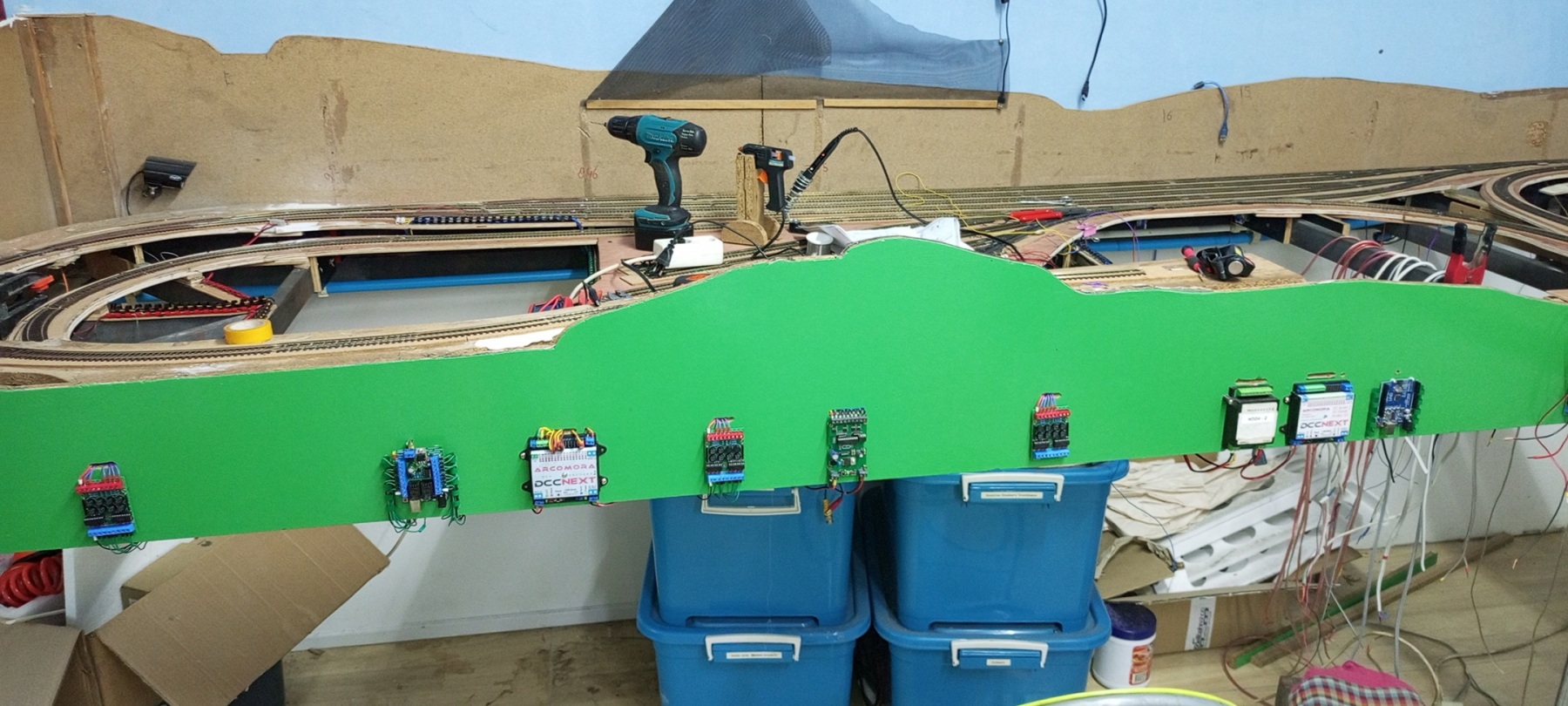

En dan vlak voor het oude jaar er echt mee ophoudt nog even gauw een update. Wat hebben we de laatste tijd zoal nog gedaan.

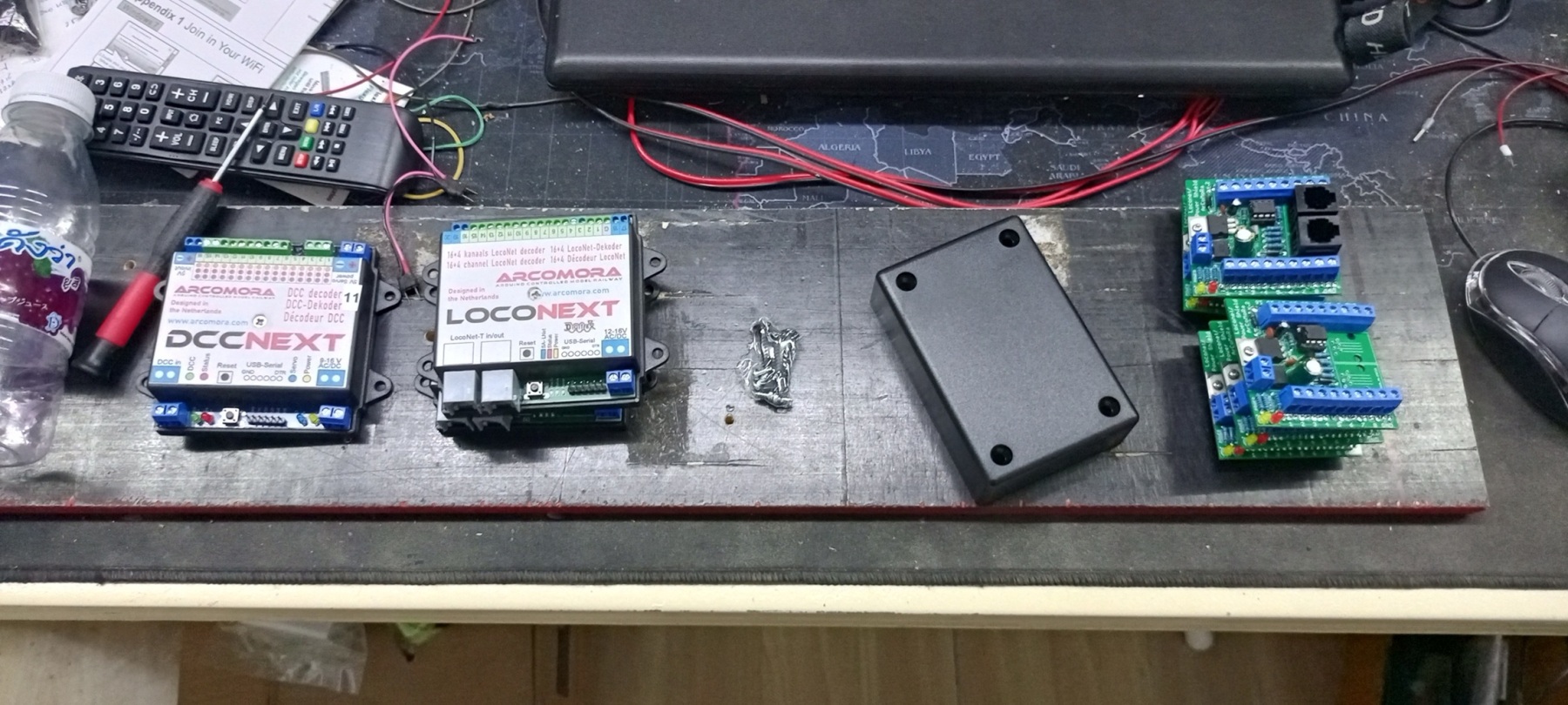

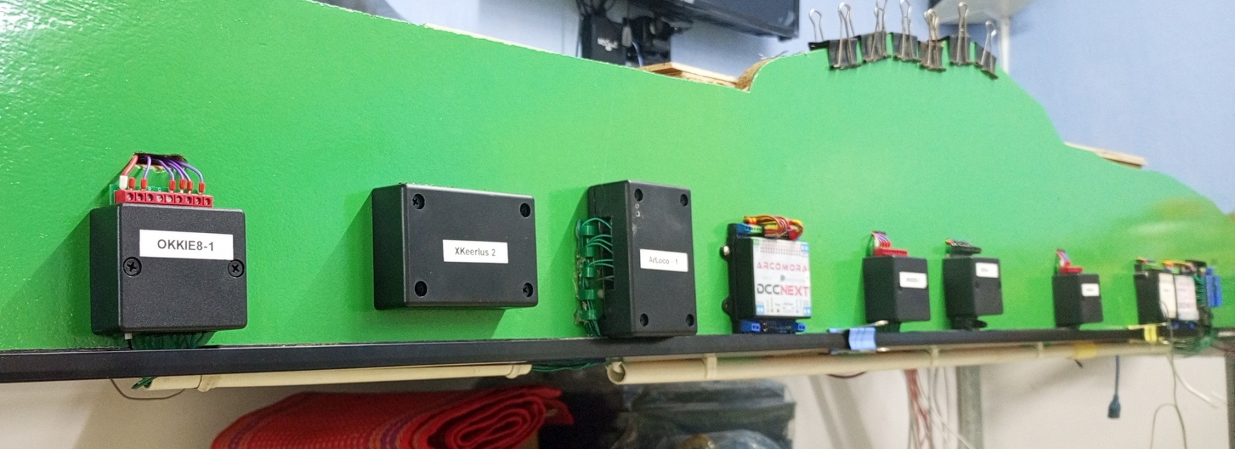

Ten eerste een heleboel elektronica samengebouwd; 3 DCCNext, 2 LocoNext, 5 Arloco en 14 Okkies. Dat was een hele berg soldeerwerk maar het is af en de dingen hangen op hun plaats aan de rand van de baan. Ben nu bezig om alle melders op de Okkies aan te sluiten en tevens de nodige aansluitingen voor de baanspanning te maken. Draden trekken, draden trekken en nog meer draden trekken dus. Vind het beslist niet het leukste werk van de baanbouw maar het hoort er nu eenmaal bij. Even doorbijten dus. Tussendoor doe ik dan nog allerhande kleine andere klusjes om even de zinnen te verzetten. Dat houdt dan de animo er in. Erg snel gaat het dan niet maar we komen vooruit. Er is geen haast bij.
Dan nog een paar plaatjes:

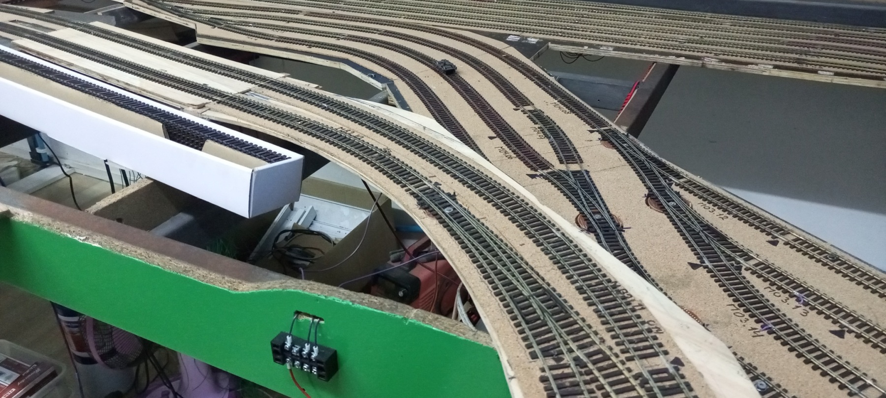

En deze moeten er ook nog bij

Arcomora plus rechts in beeld (wat ik denk) zogenaamde "shields" for Arduino... of sla ik de bal weer helemaal mis...    ???

Homerun Herman. Het zijn Arloco shields van ArCoMoRa. Deze zetten de bezetmeldingen van de Okkies om in, voor de centrale leesbare, Loconet signalen.
De shields worden op een UNO geprikt.

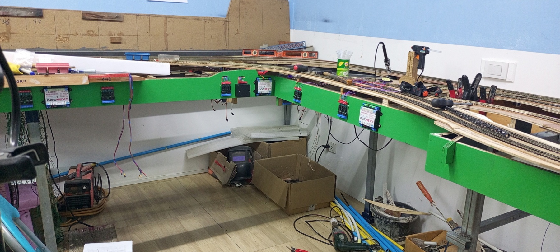

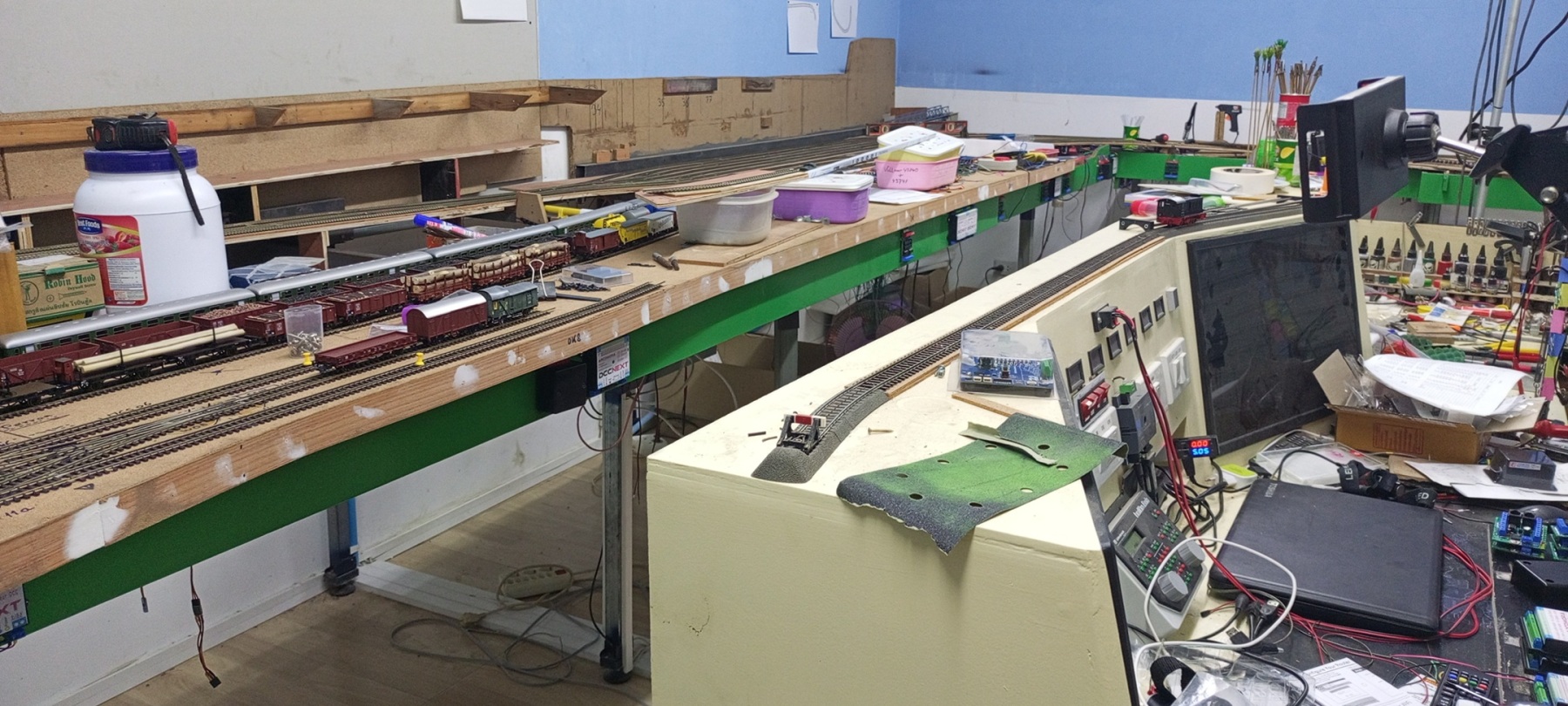

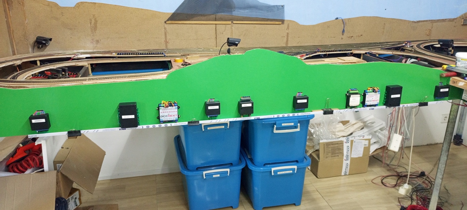

Weer de hoogste tijd voor een update. Na alle festiviteiten moet er tenslotte ook weer wat gedaan worden. Veel om over te praten is het nog niet maar toch wel een klein beetje. De bedrading op de linkerpoot is nu zo goed als af, voor het onderste niveau tenminste. Twee keerlussen bedraad en aangesloten. Alle wissels met de servo's zijn juist ingesteld voor een probleemloos bedrijf. De melders zijn allemaal aangesloten maar nog niet getest. Daarvoor moet ik eerst de Loconet verbinding met de Intellibox weer instellen. Gaat binnenkort gebeuren.
De elektronica op de voorkant is allemaal voorzien van afdekking en de bedrading onder de voorrand door beschermd door een alu hoekprofiel. Deze keer in zwarte uitvoering. Veel kabels (Loconet) en draden lopen daar door PVC buizen ook met het oog op bescherming. Opdat er niks kapot getrokken kan worden.

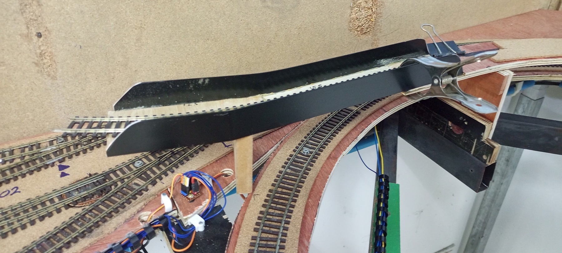

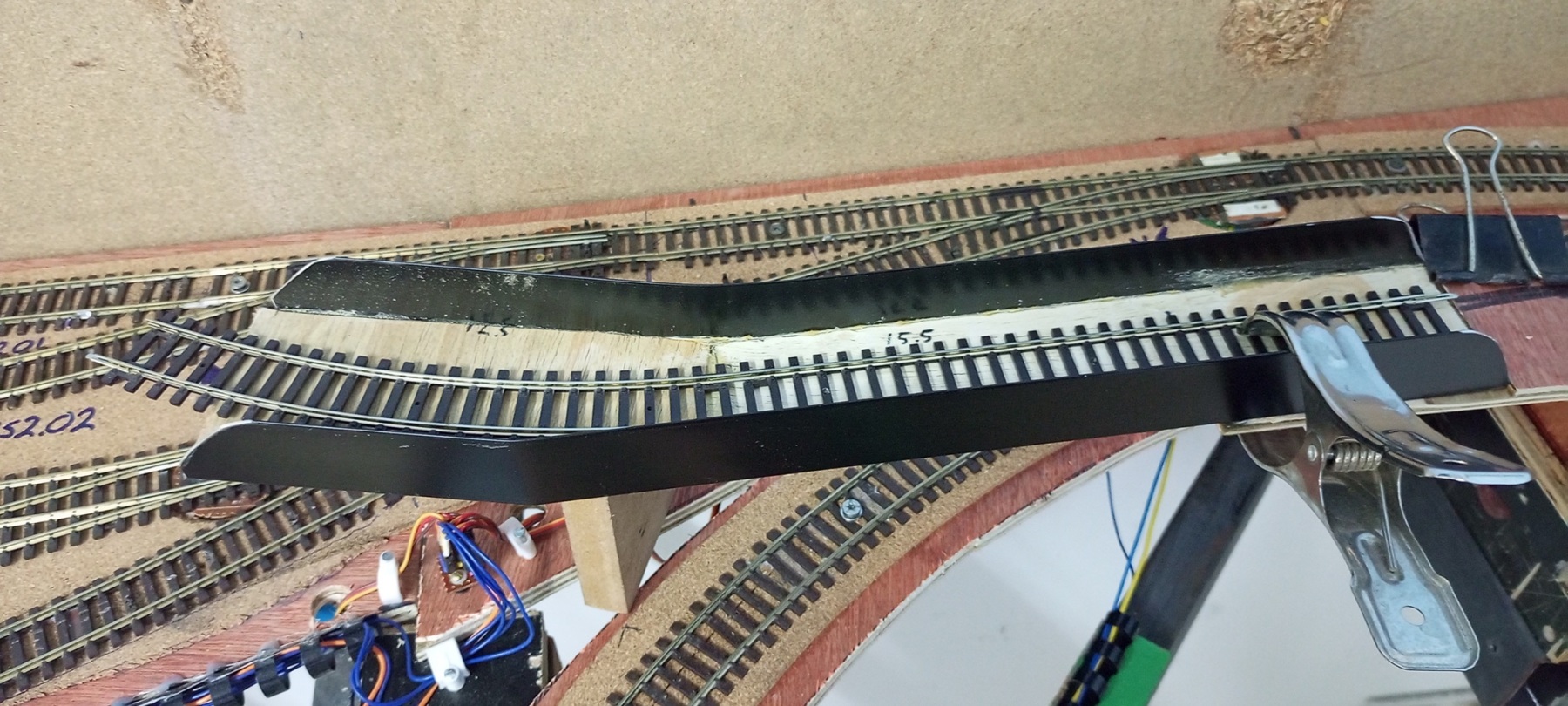

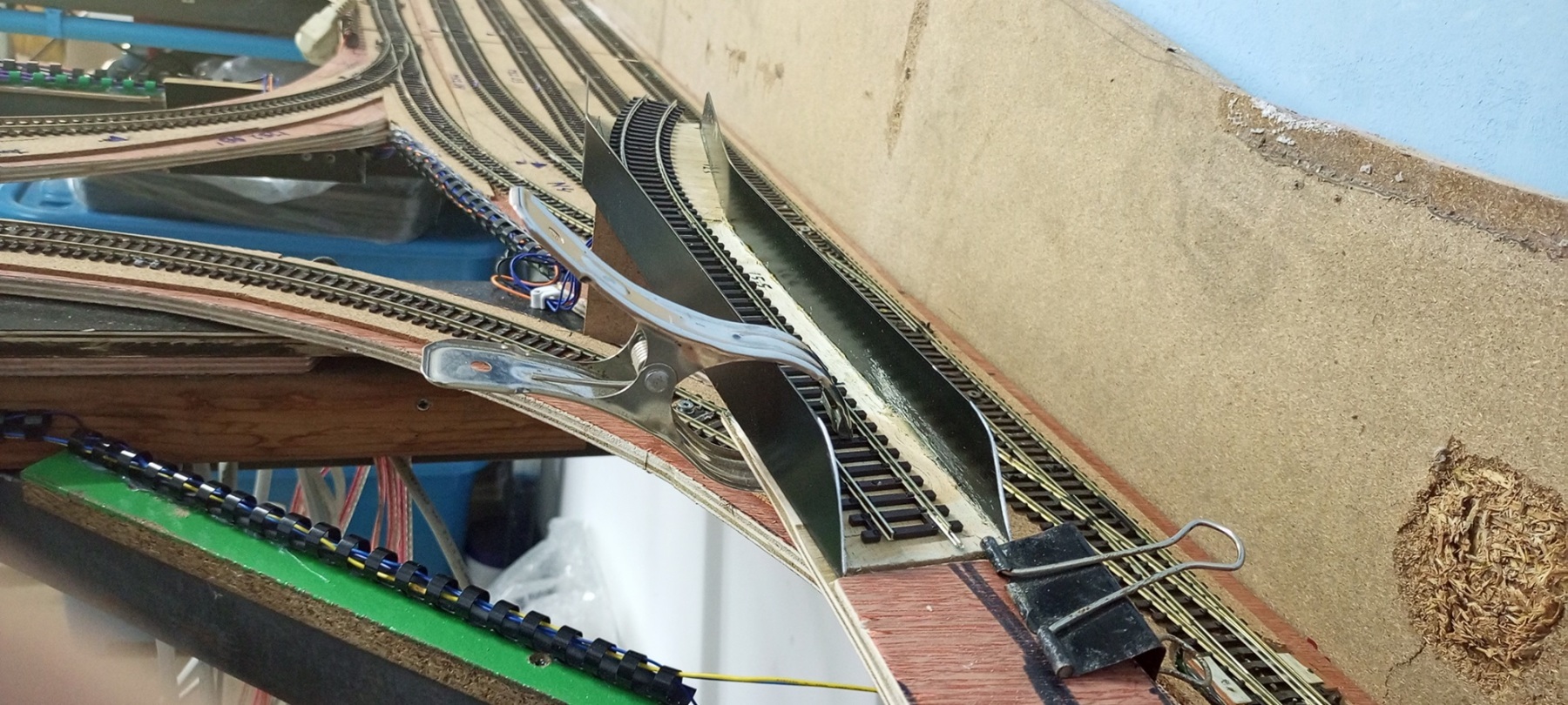

In het stijgspoor voor de lokaalbaan heb ik een bruggetje gemaakt. Dat traject moet over het schaduwstation 2 gevoerd worden en daar overheen moet straks de paradebaan komen te liggen. Dat betekent dat er net genoeg ruimte is voor de sporen maar niet voor de tracee's. Dat moet dus heel minimaal uitgevoerd worden maar toch stevig zijn. De oplossing is weer het alu hoekprofiel. Twee lengtes naast elkaar met daartussen een "vloer" van 3mm MDF gelijmd. Dat geeft ruim voldoende stevigheid en stijfheid. Op de foto zie je het ding provisorisch vastgezet met klemmen. Er zit ook nog een bocht in dus moet de afstand tussen de zijdelen voldoende zijn om de trein daar vrij tussen door te laten rijden. Oftewel de breedte van de brug varieert.

De laatste veertien dagen zijn weer omgevlogen. Heb het een en ander kunnen doen maar ook veel tegenspoed gehad. Was lekker bezig met het bedraden van wissels en melders op het linkerdeel van het middenstuk. Totdat ik bij het testen van wissels moest constateren dat er niets in beweging kwam. Dat is foute boel dus. Andere decoder op de wissels werkte niet andere servo op beide decoders werkte ook niet. De reeds geïnstalleerde servo's en decoders werkten gelukkig wel nog steeds. Toen met een servoverlengkabel een nieuwe servo op een werkende decoder aangesloten. Niks, noppes, nada. Servo kaduuk? Nieuwe decoder op een werkende servo aangesloten. Niks, noppes, nada. What the f...??
Uiteindelijk dagen bezig geweest om alles systematisch te controleren. 6 nieuwe DCCNext en tientallen servo's uit de voorraadkist. Bleek dat twee decoders defecten vertonen en vijf servo's niet werken. Natuurlijk precies die exemplaren waarmee ik aan het testen was. Maar goed we weten nu dat de rest wel werkt (voorlopig).
Een van de servo's heb ik opengemaakt om te kijken of het misschien draadbreuk is. Niet dus, verder ga ik daar geen moeite of tijd in steken. Voor 60 cent per stuk koop ik wel een paar nieuwe.
Verder heb ik mij ledig gehouden met het produceren van servohouders en ettelijke meters rails gelegd. Dat moet nu ook allemaal weer worden aangesloten. Zo blijf je lekker bezig. Morgen eens een partij foto's maken van de huidige toestand.
