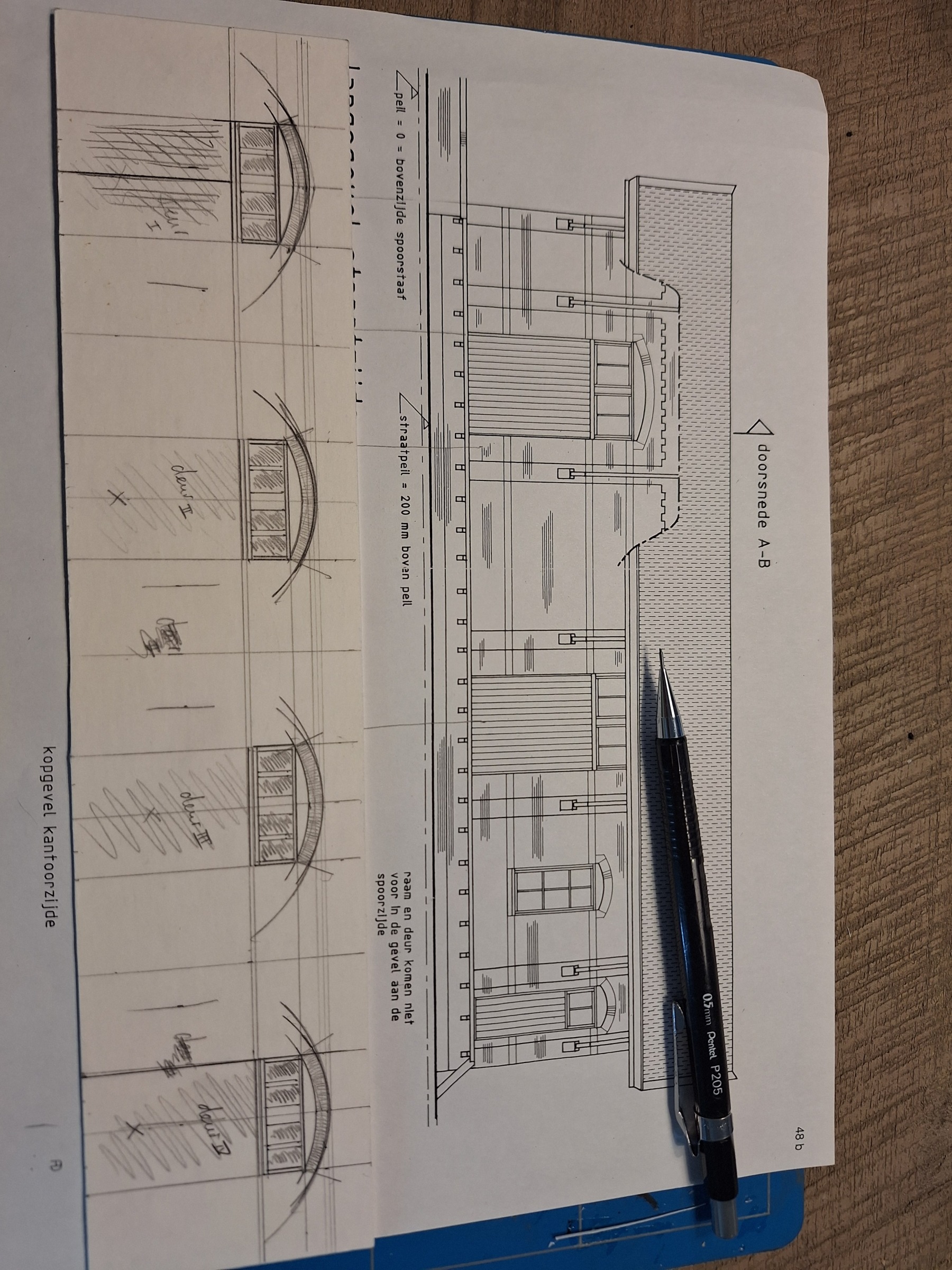

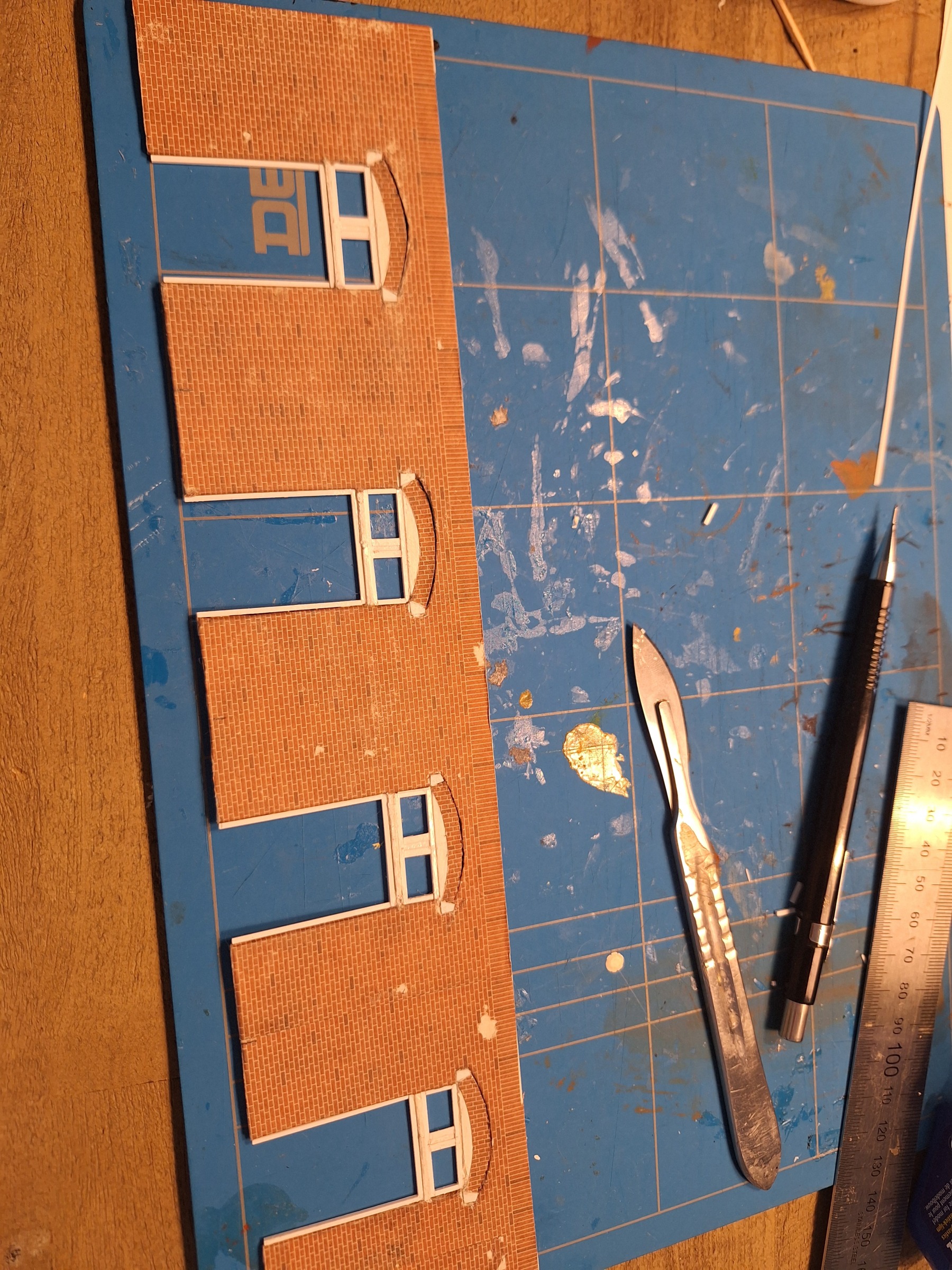

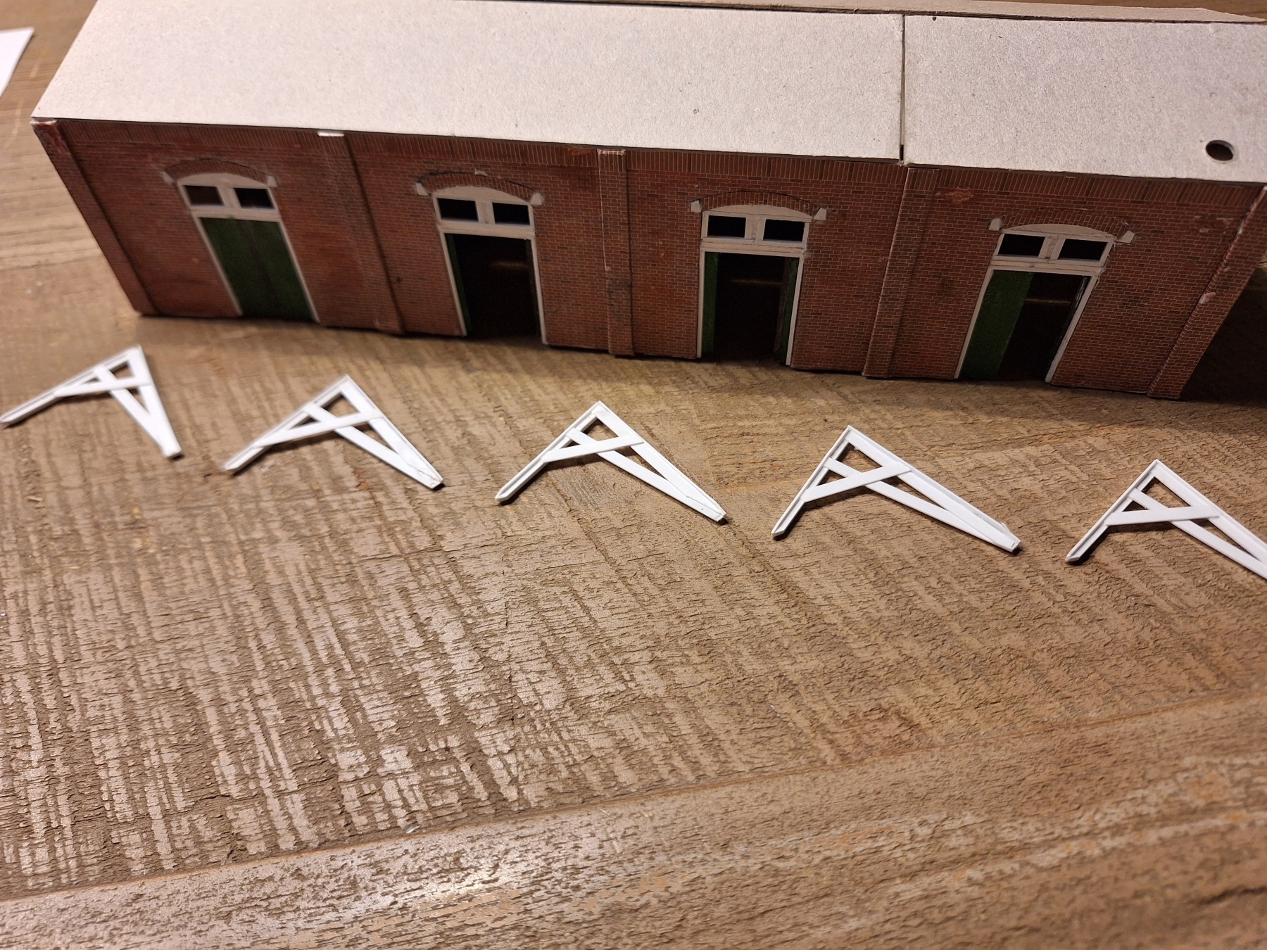

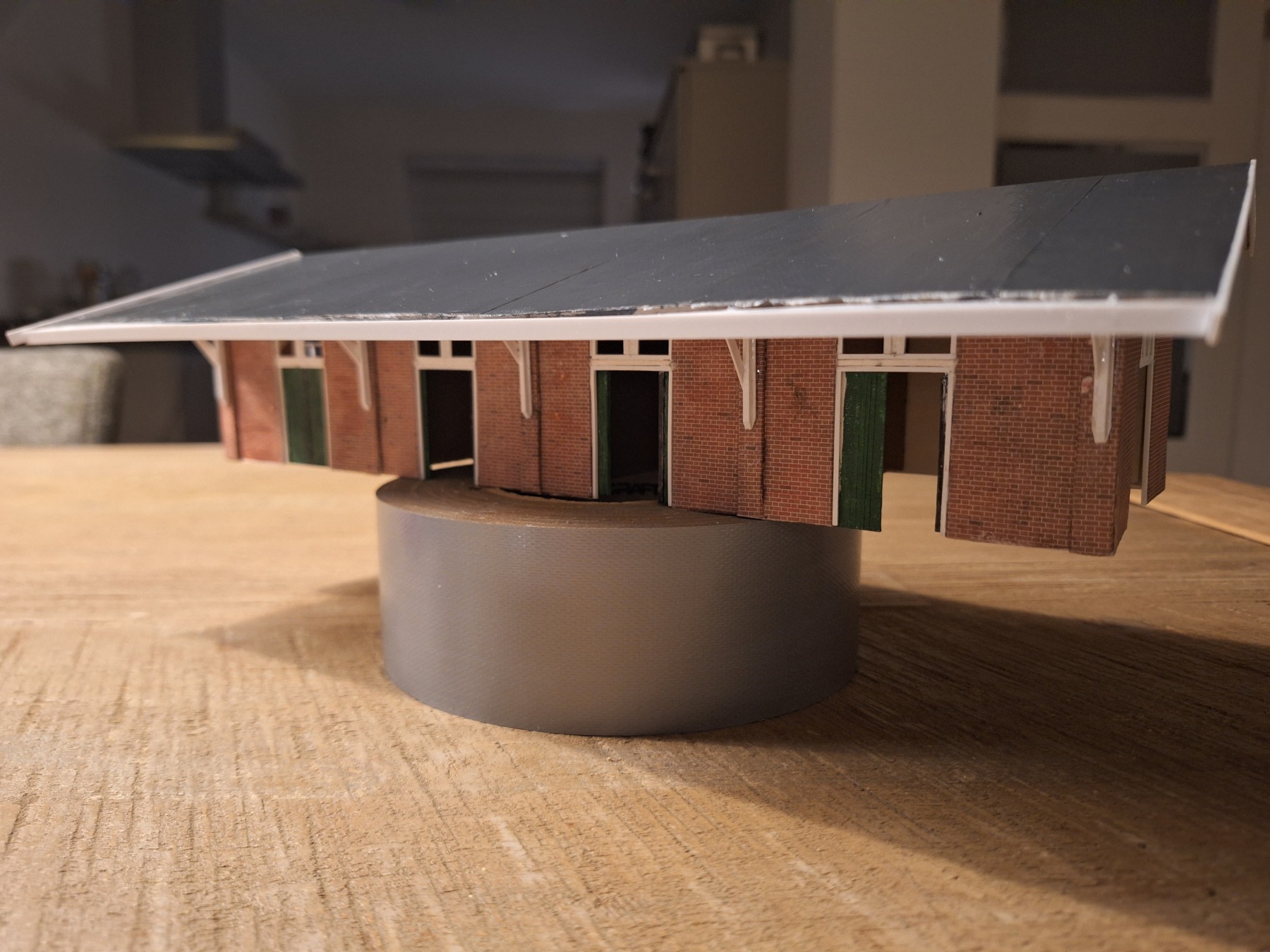

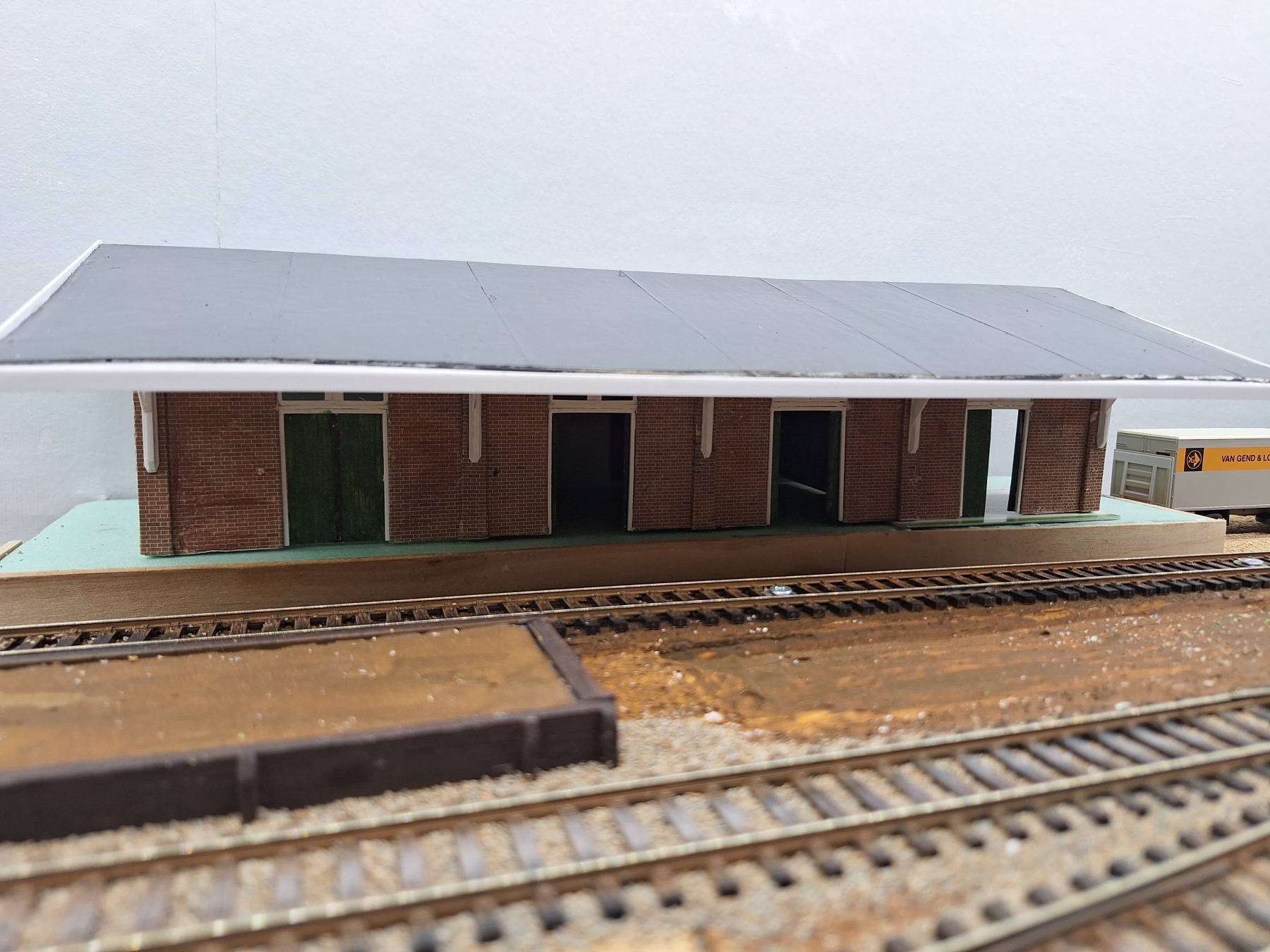

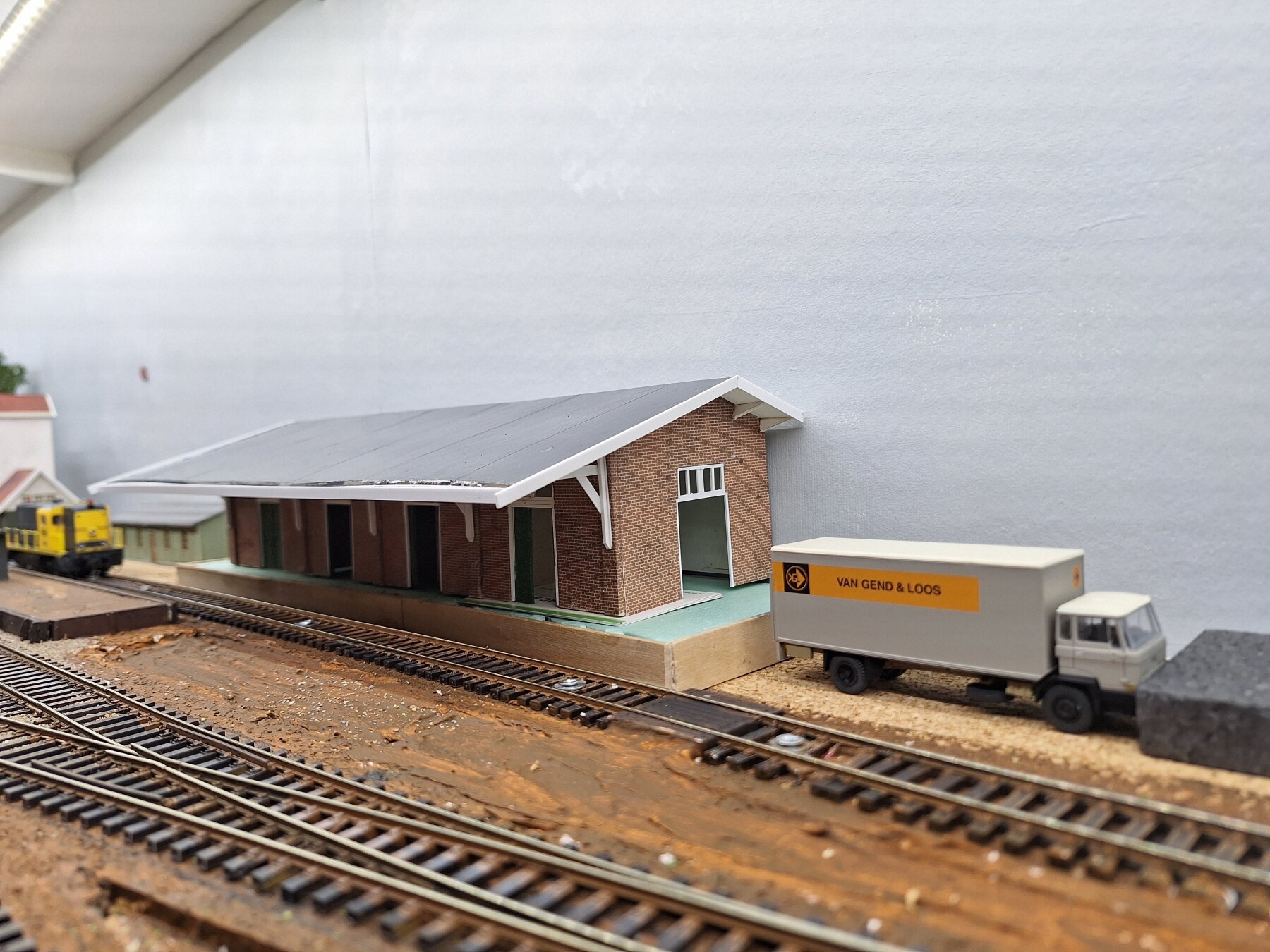

Op het emplacement van Eindstation Daarhuizen is nog ruimte voor een goederenloods.

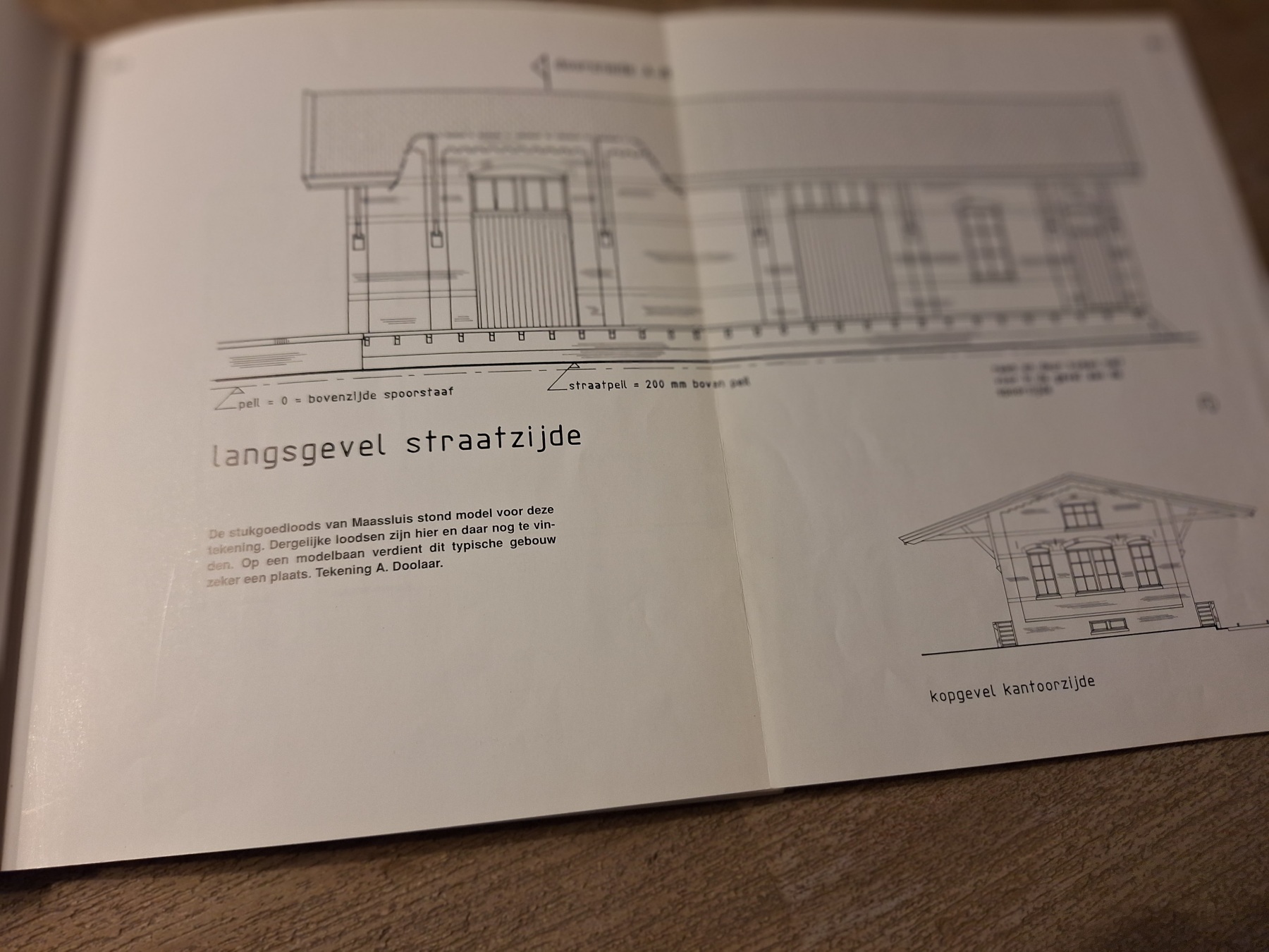

Ik heb gekozen voor zelfbouw uit karton en styreenstrips.
In het boekje 'De Nederlandse Modelspoorweg' (deel 12 uit de serie uitgegeven door Schuyt&co), staat een tekening die ik gebruikt heb.
De tekening is in schaal 1:100 en moet dus omgerekend worden.
Na omrekening overnemen op karton
Uitgesneden deel. Op papier gedrukte muren en styreenprofielen voor de dakondersteuning
Het kartonnen dak heb ik beplakt met duct tape
Daarna een proefplaatsing op de baan
Laatst bewerkt op: 03 November 2025, 21:28:26 door HenkN

Henk! Wat heb je dit weer voortreffelijk gedaan
Heel erg mooi! Nu nog verlichting en een interieur in
Succes met de verdere bouw!
