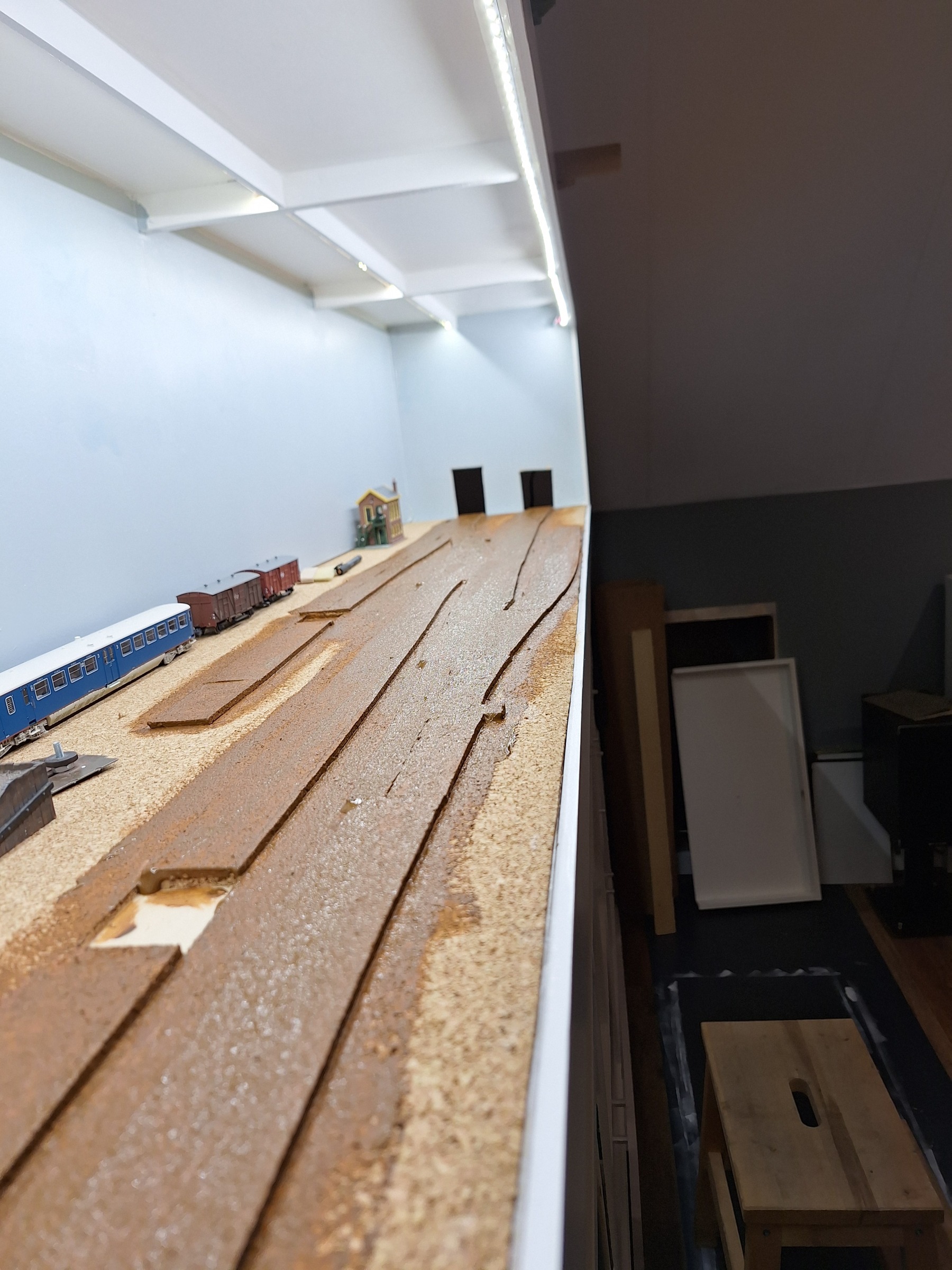

Leuk plan, maar in een station liggen de sporen nooit apart op een verhoogd ballastbed zoals op de vrije baan maar op een gezamenlijk ballastbed over de gehele breedte van het station,
dus alleen bij de buitenste sporen moet je afschuinen; tussen de sporen zijn er alleen looppaden van zand of sintels die op hetzelfde nivo liggen als de rails.........

Goede opmerking. Ik zal daar bij het ballast rekening mee houden.
Vanmiddag ga ik de kurk lijmen en dit weekend de wissels voorbereiden.
Inmiddels liggen de wisselomzetters ook al klaar (MBT MP1).

Afschuinen hoeft niet echt, als je gaat ballasten krijg je vanzelf een wat schuin randje.

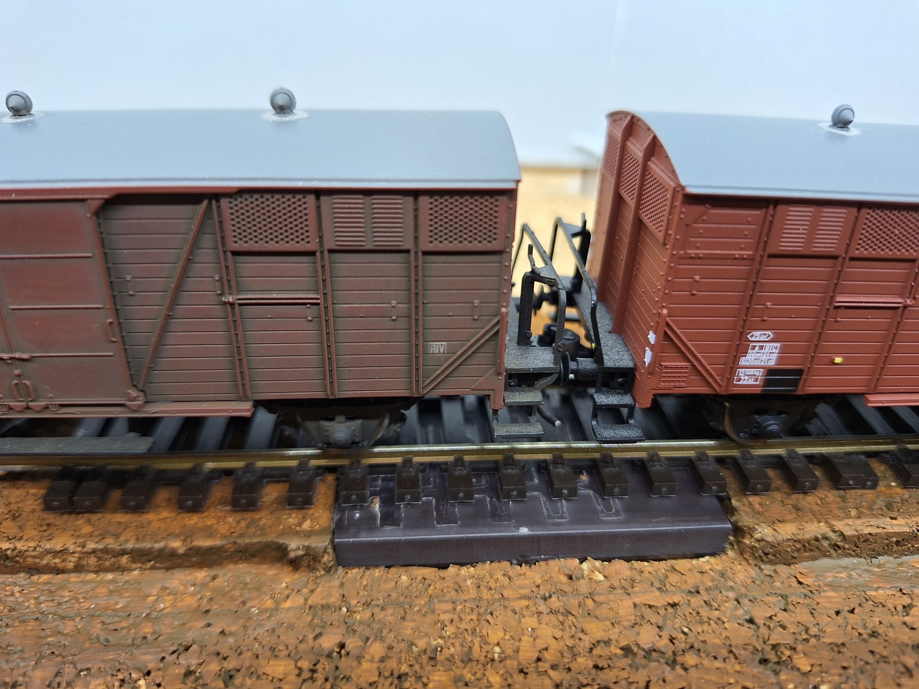

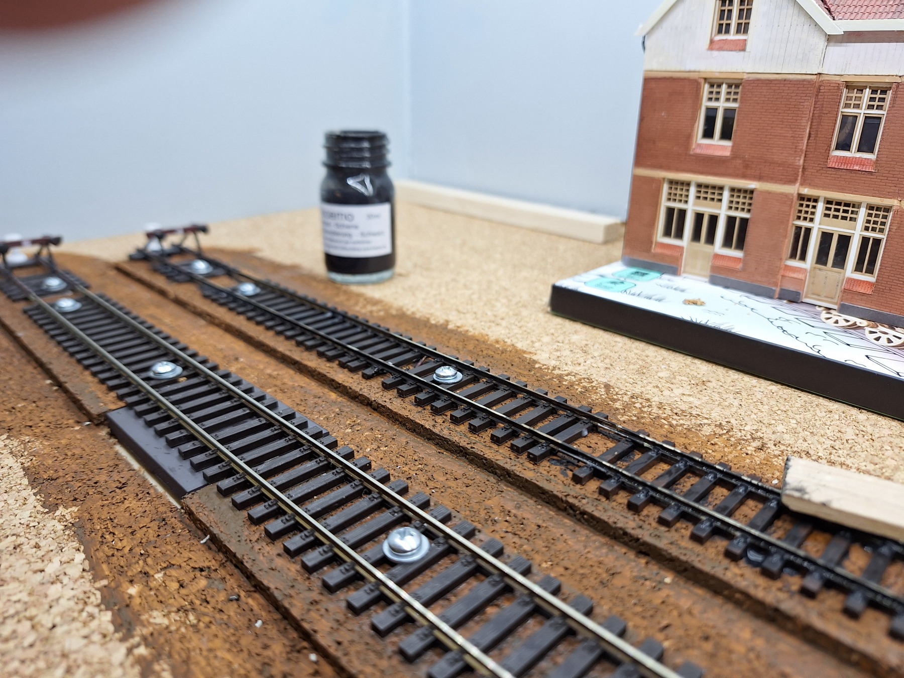

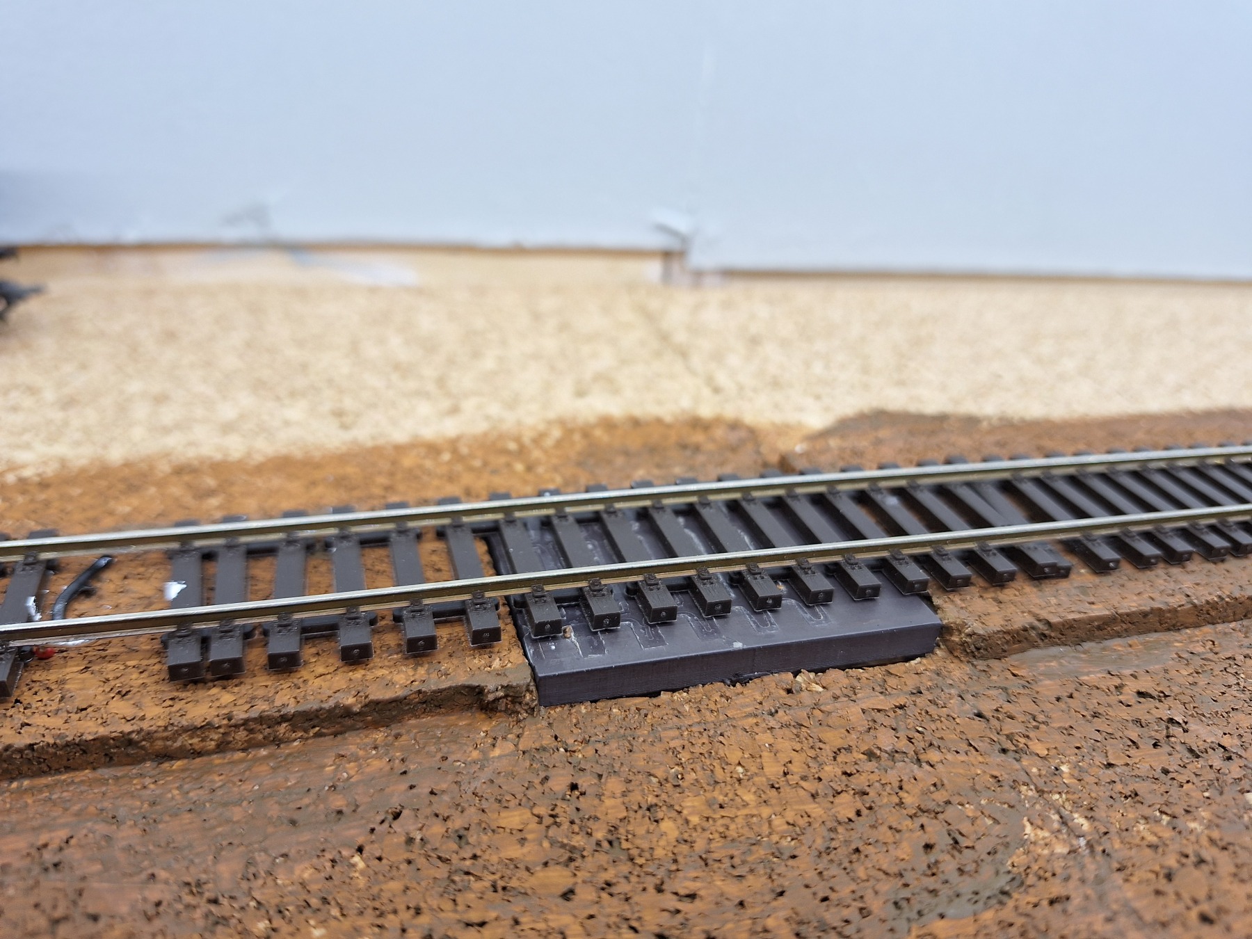

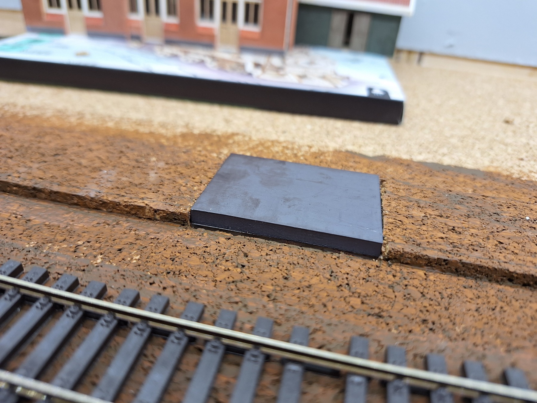

22 December 2024, 19:00:30 »
Update 6.
Baanontwerp in de bak uitgelegd.
Ik gebruik Tillig Elite Ew3 wissels (4x)
Tillig flex en Rocoline rechte stukken (omdat ik deze nog had).
Plan werkt, dus de rail er af en de kurkbedding er op en gelijk bruin geschilderd.
Uitsparingen voor de permanente magneten van Kadee
Vandaag begonnen met de veroudering van de rails. Eerste laag Koemo grondverf.
Nu drogen en dan komen de airbrush en roestverven er aan te pas.
Ik ga daarna aan de slag met ballast van Koemo
Wordt vervolgd

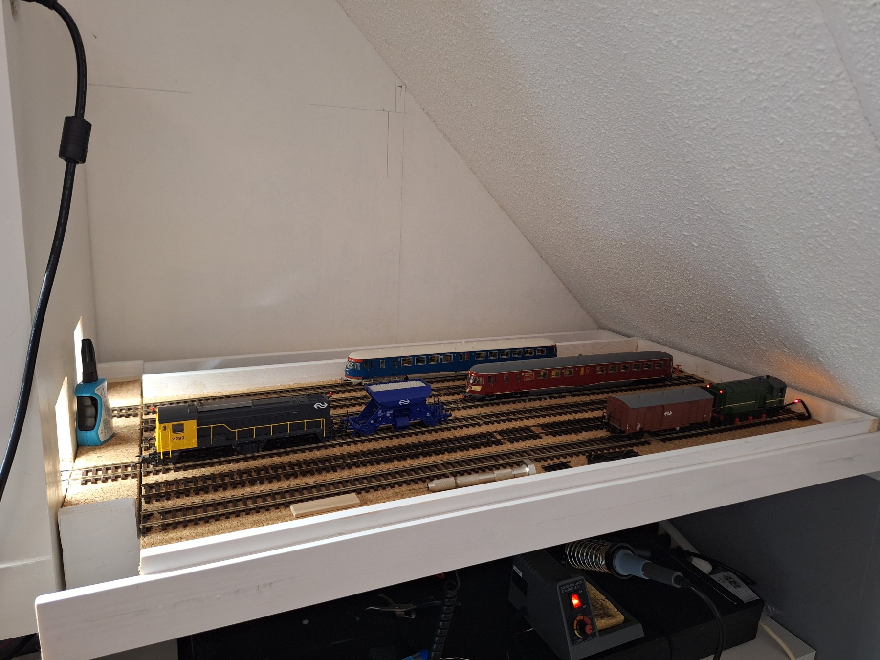

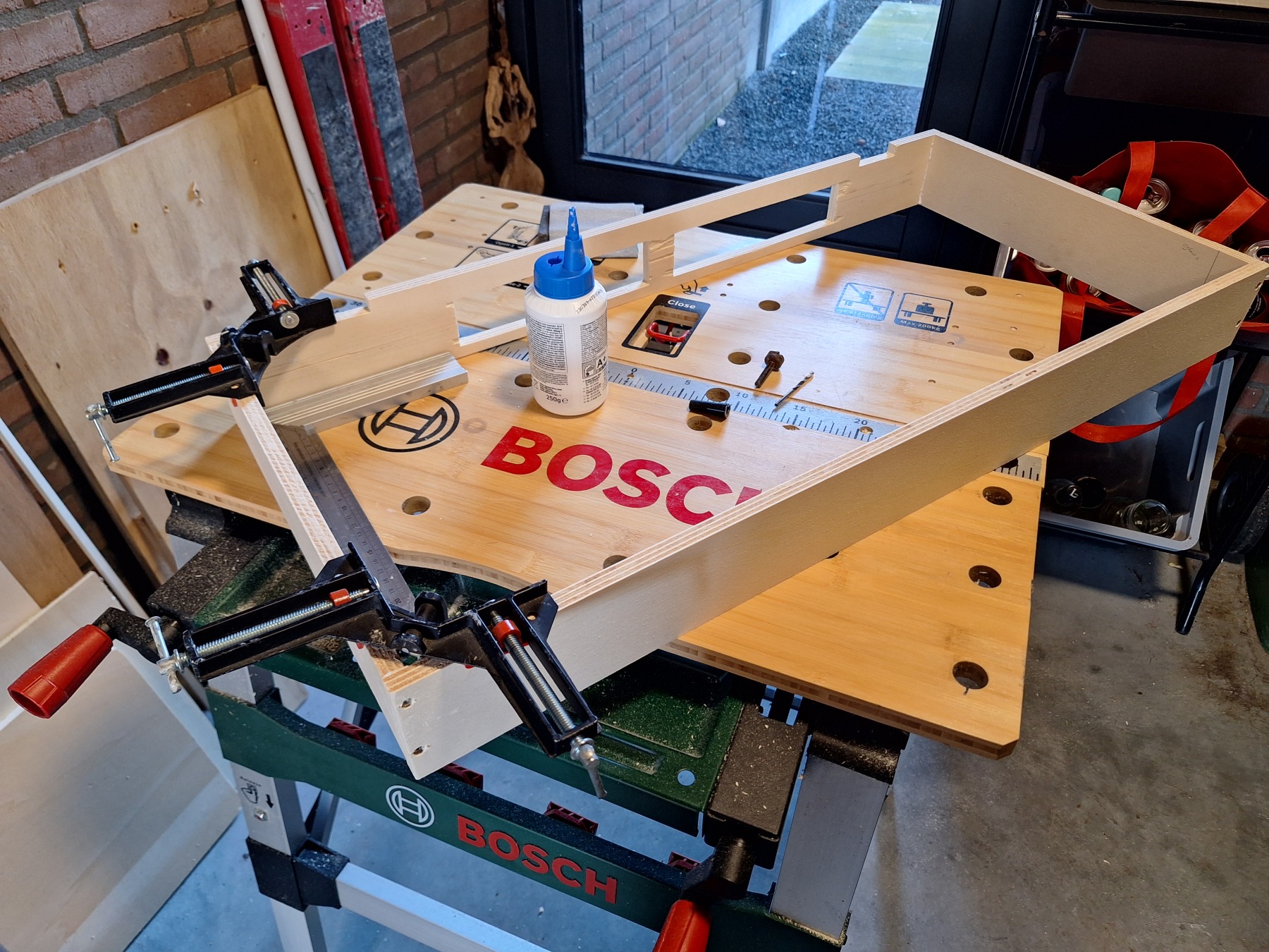

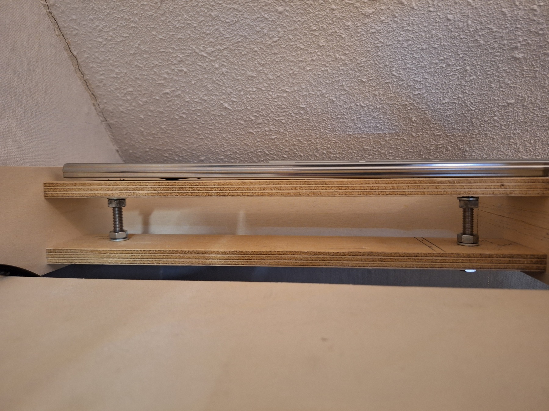

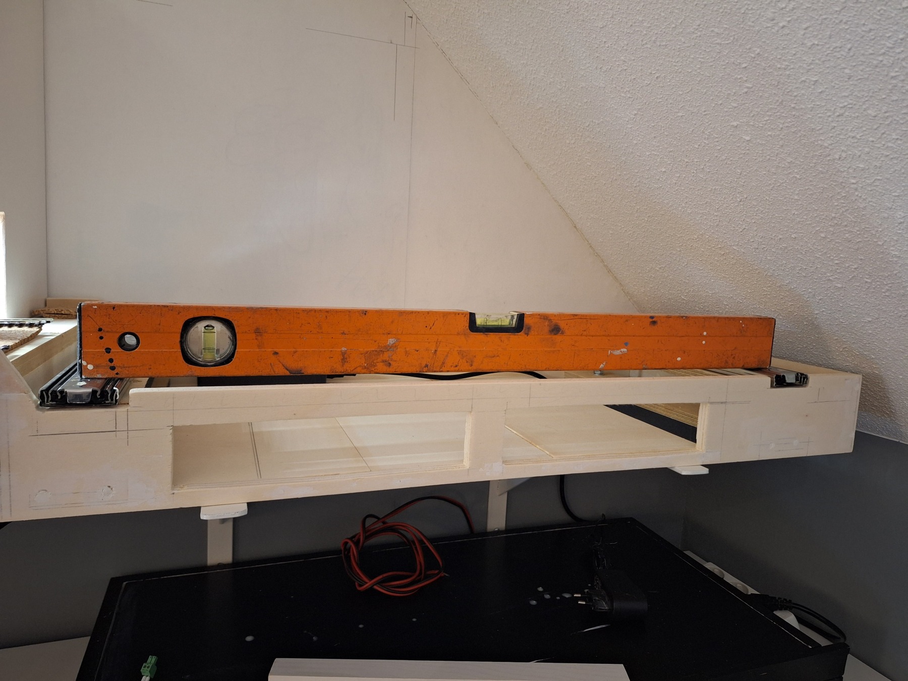

14 February 2025, 17:41:08 »
Deze week begonnen aan de Fiddleyard van Daarhuizen. Het wordt een schuifbakje.
Onder de lade komt een levelsysteem met behulp van wat bouten en moeren.
Inmiddels ben ik een paar stappen verder. Het levelsysteem werkt perfect.
De fiddleyard hangt naast het baantje.
Hier wat foto's van het geheel
