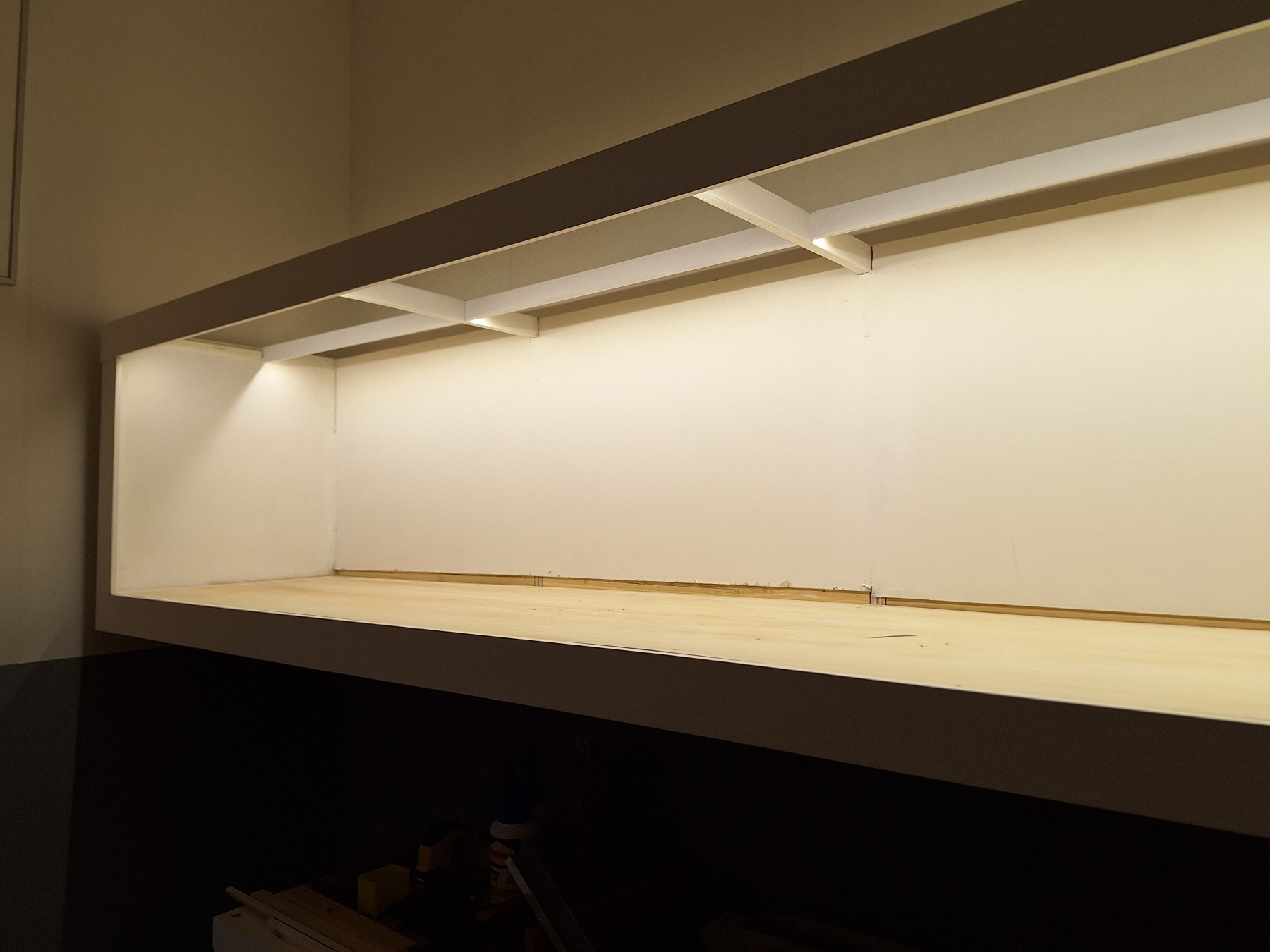

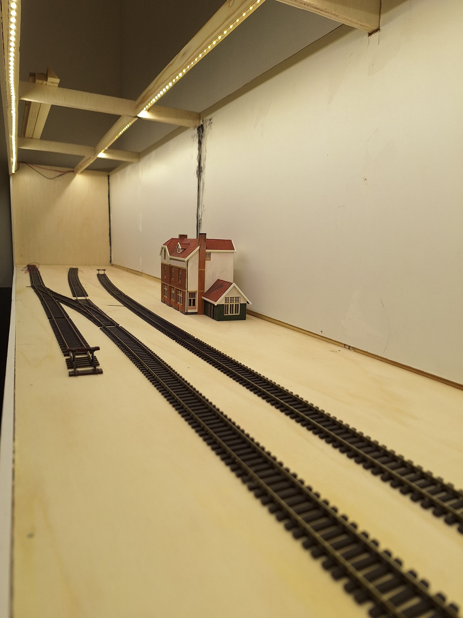

« Reactie #31 Gepost op: 12 November 2024, 11:27:15 »

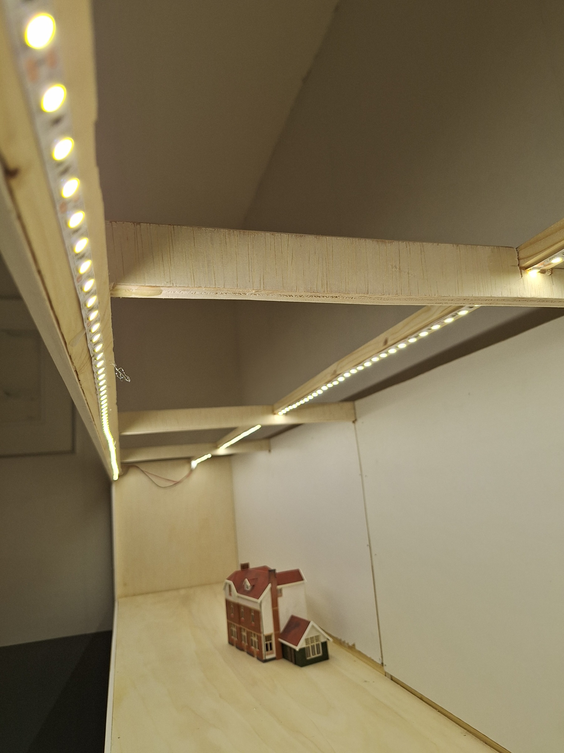

Weer een paar stappen verder.
De bak van de muur gehaald (wat gaat dat makkelijk met dit systeem) en de achterwand er in gelijmd.
Gelijk ook de twee ledstrips ingebouwd.
Bak hangt nu weer aan de muur voor de volgende stap, plamuren en een beetje kit.
Eindstation Daarhuizen. Kleine pendelbaan. Tillig elite en Rocoline, Roco Z21

Uitstekend initiatief deze modelbaan met inderdaad alle kans dat deze ooit afkomt!
Goed idee ook om die losweg door te laten lopen naar de fiddleyard; met een simpele schuifbak heb je dan al snel meerdere opstelsporen ter beschikking.
Zou nog wel het kantoor aan de voorzijde zetten om het zicht naar de fiddleyard te beperken.....

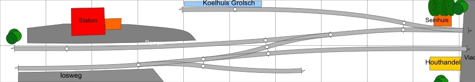

Het baanidee wordt steeds simpeler.
Hoofdspoor en losspoor eindigen in de fiddleyard maar zijn in het zichtbare deel gescheiden van elkaar.
Resultaat, slechts 2 wissels.
Hier ga ik even verder mee stoeien. Ook om te bepalen waar de openingen naar de fiddleyard moeten komen.

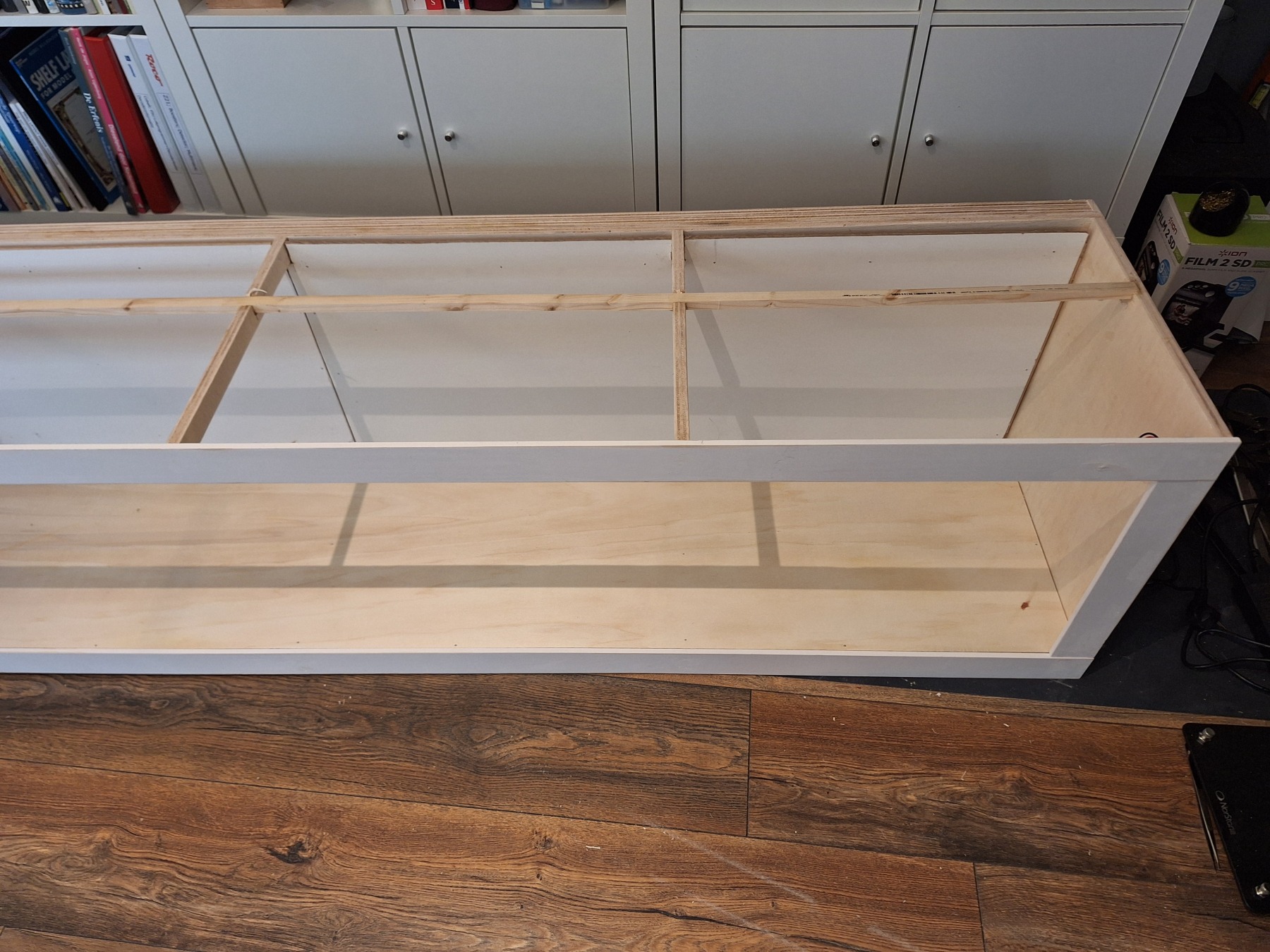

« Reactie #35 Gepost op: 16 November 2024, 16:02:01 »

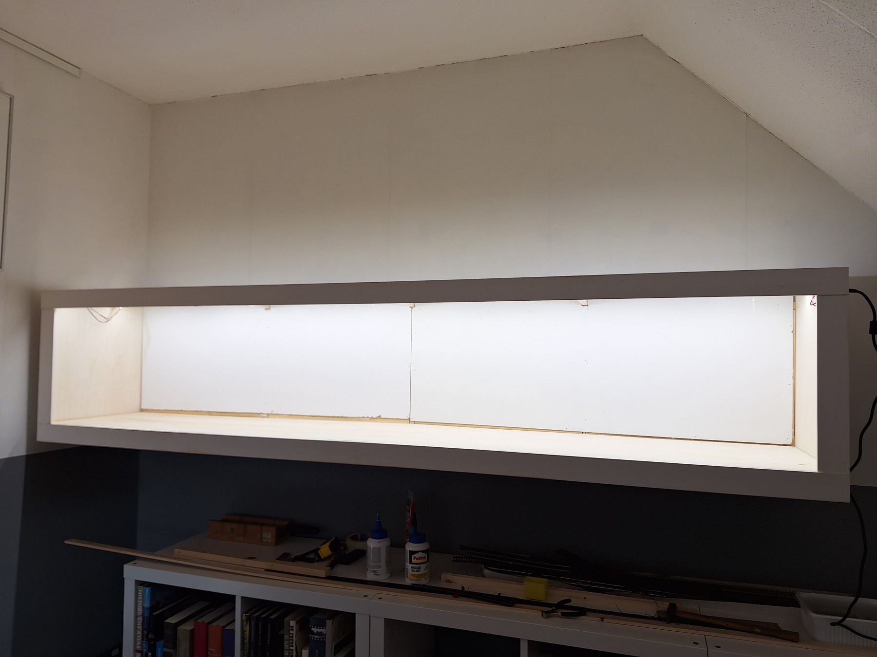

Langzaam maar zeker vordert dit baantje. Veel tijd gaat op aan timmer en schilderwerk.
De bak staat nu helemaal in de grondverf.
Morgen staat aflakken op het programma en dan kan ook het deksel op de bak.
Ben nog aan het dubben over de achtergrond.
Egaal kleurtje geven, foto achtergrond of zelf wat proberen te schilderen.
Tot zover maar eerst

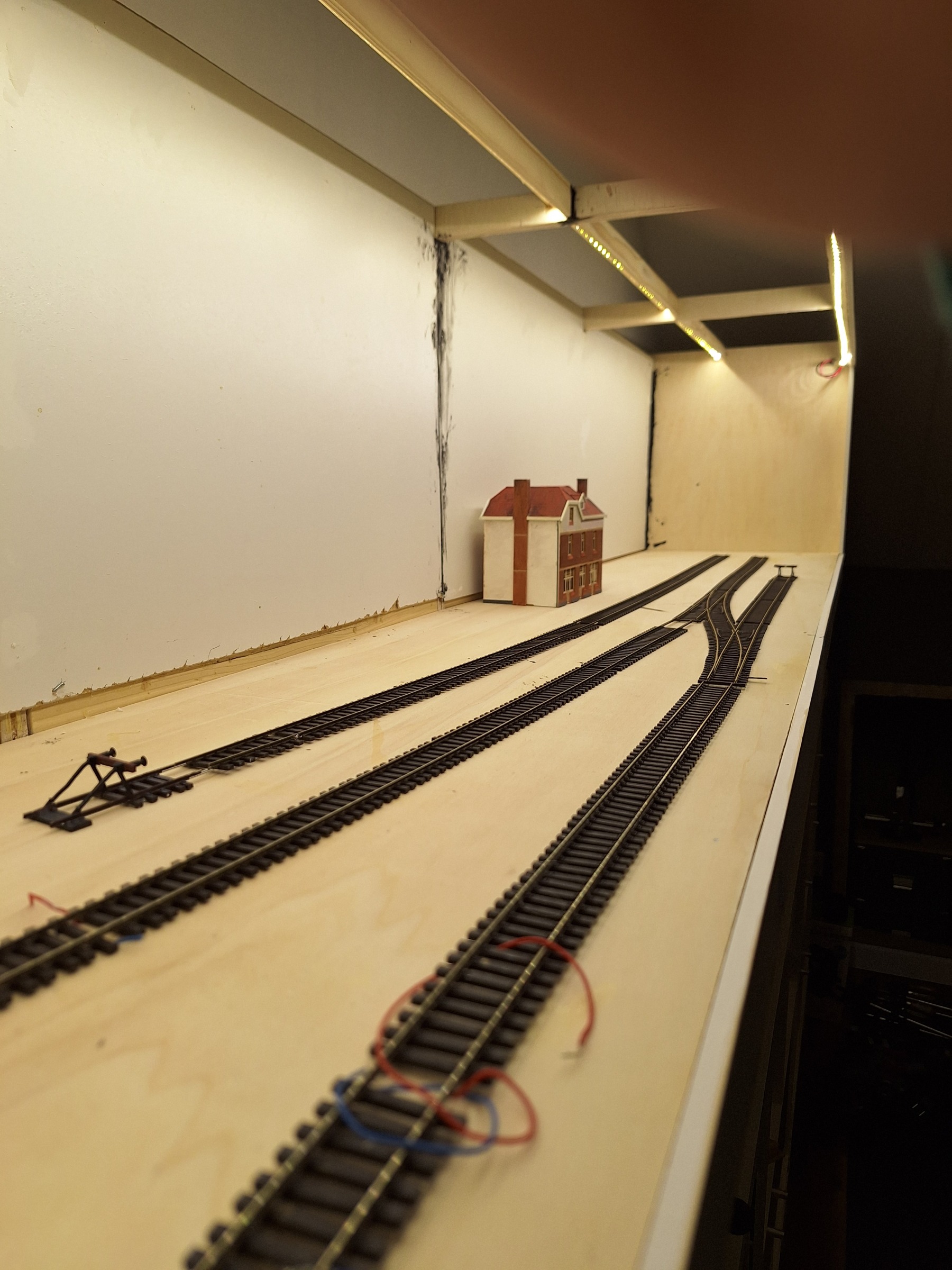

« Reactie #36 Gepost op: 18 November 2024, 19:46:13 »

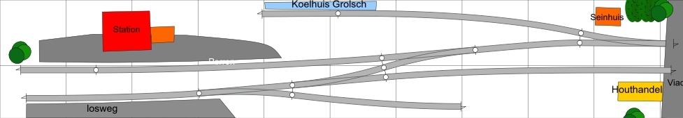

Baanplan update.
Inmiddels ben ik zover dat het baanidee verder uitgewerkt kan worden.
Het bovenste spoor leidt naar o.a. een koelhuis van Grolsch (half reliëf model koelhuis Alsacast)
Eén spoor die het station aandoet. Ik heb ervoor gekozen niet te kunnen omlopen. De opgesloten loc rijdt solo terug naar het schaduwstation.
Het onderste spoor is het losspoor en tevens ontvangstspoor voor lokaalgoederentreinen.
Deze kunnen weggerangeerd worden naar het industriespoor (nu nog met houthandel). Dit spoor zal doorlopen in het schaduwstation.
Het kleine onderste kopspoortje heb ik nog geen functie gegeven.
Gelijk dit idee maar eens globaal uitgelegd in de nieuwe baankast.
Met wat latjes en doosjes wat gebouwen gesymboliseerd. De gele vlakken worden dan de doorgangen naar het schaduwstation.
De onderste foto laat alvast de plaats zien van het schaduwstation.
Of ik hierin een schuifblad maak of dat ik kies voor cassettes bepaal ik later nog.
« Laatst bewerkt op: 18 November 2024, 19:48:55 door HenkN »

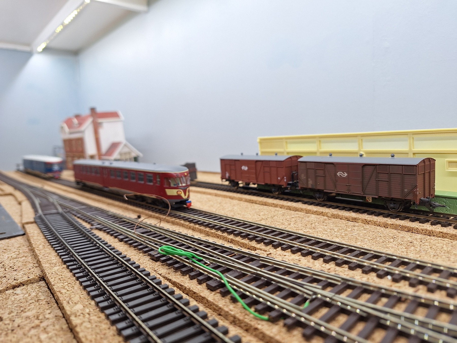

« Reactie #40 Gepost op: 05 December 2024, 17:30:14 »

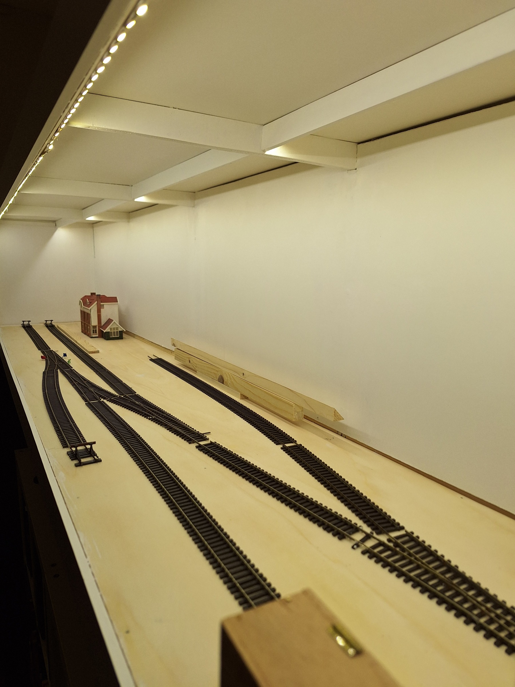

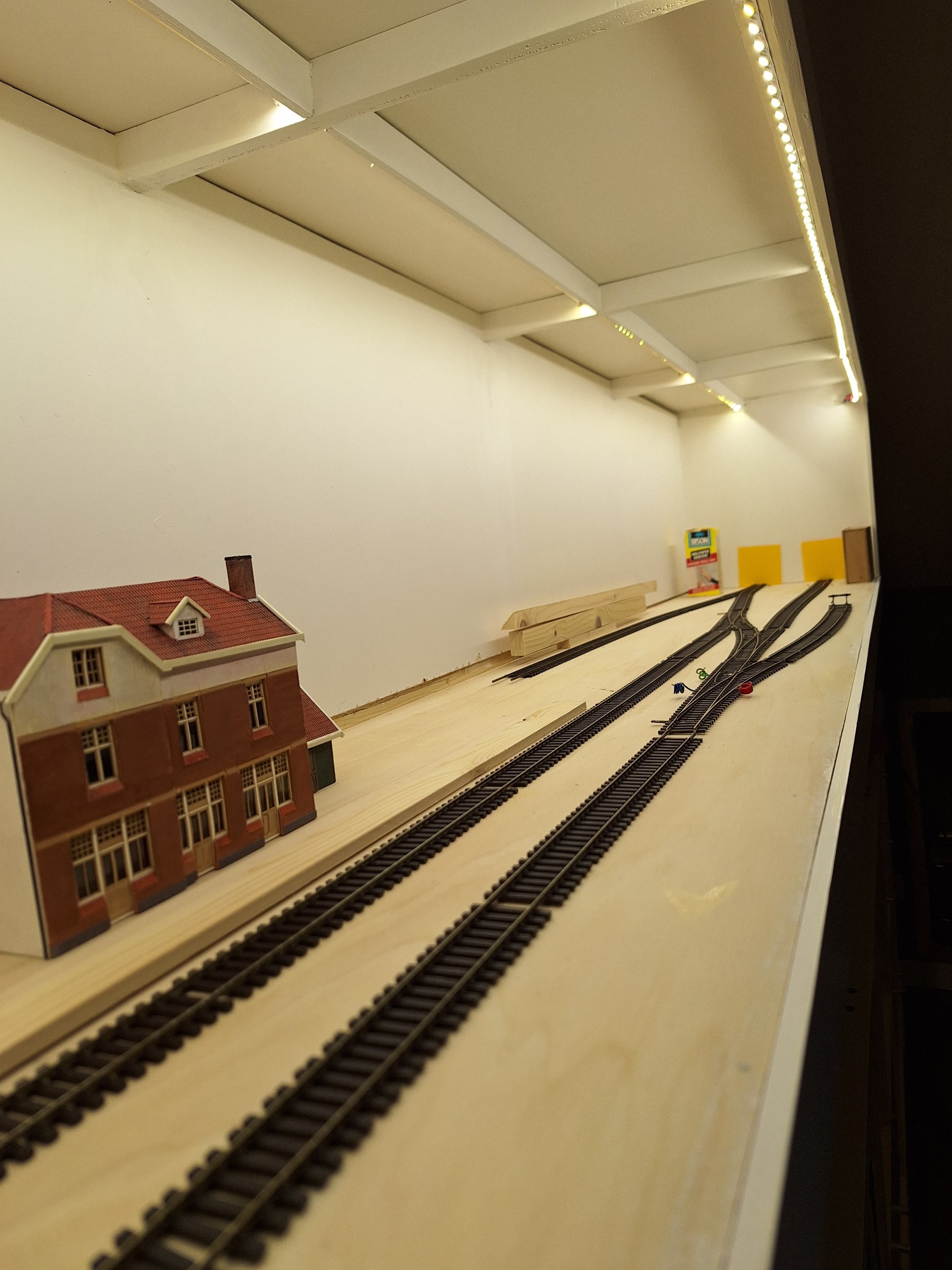

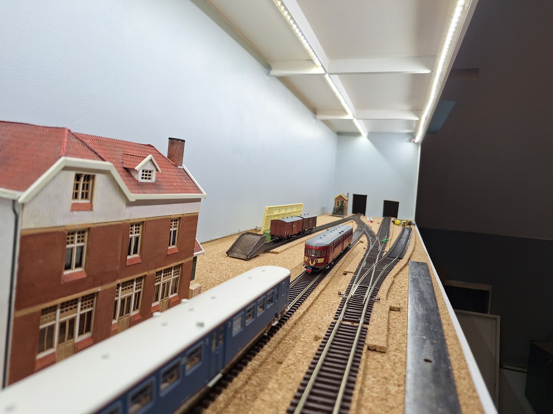

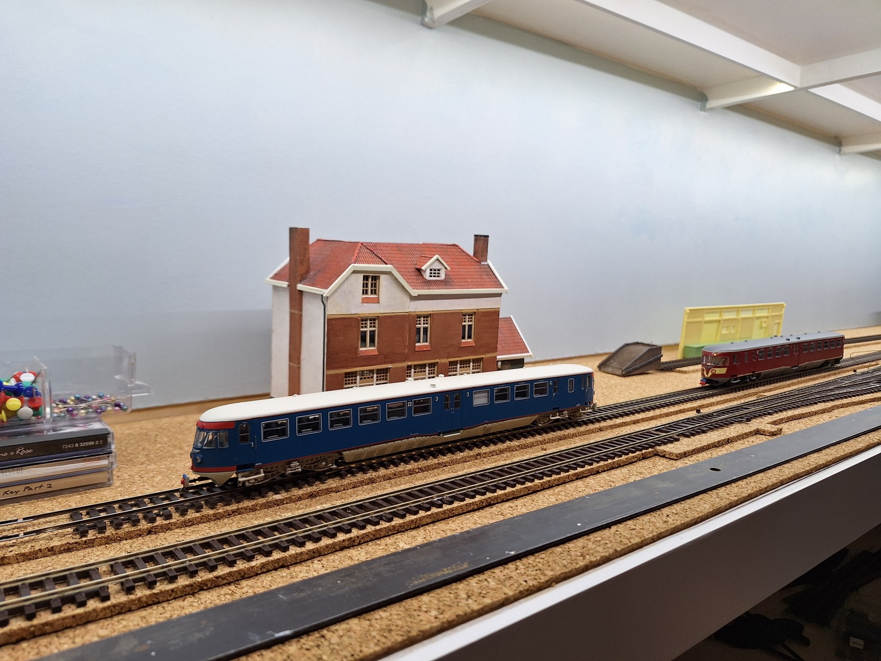

Kleine update
Baanbouwproces vordert langzaam.
Diverse opties uitgelegd in de bak en uiteindelijk gekomen tot dit plan
De rol met kurk tevoorschijn gehaald, gesneden en in de bak gelegd.
Kurk en rails liggen nog los.
Toch even wat stroom op de rails. De eerste treinen hebben gereden in de bak.

  • Berichten: 1436
Re: Eindstation Daarhuizen
« Reactie #41 Gepost op: 05 December 2024, 17:45:25 »
Helemaal leuk dit! NS jaren 50 én mooi overzichtelijk opgelost zo aan de muur, hier wordt ik blij van (y)! Benieuwd naar 't vervolg.

« Reactie #43 Gepost op: 06 December 2024, 10:15:30 »
Hallo Ronald,
Korte vraag hoe dik is jou kurk  onder mijn baan heb ik nu 3 mm kurk ik zit over na te denken om deze nog te verhogen met 2 mm echter vraag ik mij af of dan de rails niet te  hoog komt te liggen.
Met vriendelijke groeten,
bernhard
HenkN
  • Het hoeft niet zo groot te zijn! Eindstation Daarhuizen
  • Berichten: 292
« Reactie #44 Gepost op: 06 December 2024, 11:51:36 »
Bernard, de kurk is 4mm dik.
Ik heb de hele plaat met 1 laag bedekt zodat ik hier en daar wat verdieping kan maken (slootje bijvoorbeeld) en daar bovenop ligt dan de werkelijke railbedding.
Henk
