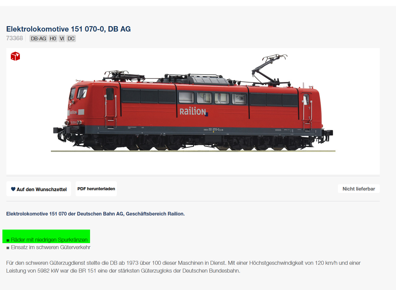

Ik raak het spoor een beetje bijster momenteel; ik heb een prachtige nieuwe loc op marktplaats gekocht van Roco, nl.  een 151 070-0, nummer 73368. Deze loc is uitgevoerd met RP25 wielen. Nu is mijn vraag of alle nieuwe modellen worden uitgevoerd/geleverd met deze wielen. Ik kan dat nergens vinden. Ik denk van wel aangezien roco line rails een hoogte hebben 2,1 mm, code 83.
Wie kan hierover duidelijkheid geven.

Blijkbaar is dat de nieuwe standaard van Roco.
Voor sommige locomotieven kan je wel de wielen met hogere flens appart bestellen, maar ja , dan zal je weer moeten bijbetalen.

Geen idee wat Roco line te maken heeft met het type wielen, maar sommige locs van roco gebruiken fijnere wielen. Staat gewoon op de Roco site:

Ik kan nergens vinden dat de flenzen volgens RP-25 zijn. Wel geconstateerd dat Roco tegenwoordig vaak flenzen heeft van 1 mm hoog. Dat kan, aangezien de Morop norm zegt dat de flenshoogte tussen 0,6 en 1,2 mm moet liggen.
RP-25 flenzen liggen daarbinnen, om precies te zijn code 250, dat is 0,635 mm.
Voor Roco line is dat allemaal geen probleem, die kan flenzen tot 1,2 mm makkelijk aan.

Is het echt RP25? Sommige Roco locs hebben wielen met een flenshoogte van 1mm, dat is lager dan gebruikelijk, maar het is geen RP25, dat heeft een flenshoogte van 0,64mm. Overigens Roco line heeft geen RP25 nodig, daar kan alles met wielen volgens de NEM normen (uitgezonderd Marklin) gewoon op rijden.

Het is allemaal gebaseerd op NEM310. NEM310 houdt ook zoveel als mogelijk rekening met RP25, maar dat is een Amerikaanse term en ook niet precies hetzelfde.
https://www.morop.org/images/NEM_register/NEM_E/nem310_en_2009_20111116.pdf
Het is zeker niet per se nodig voor Rocoline.
