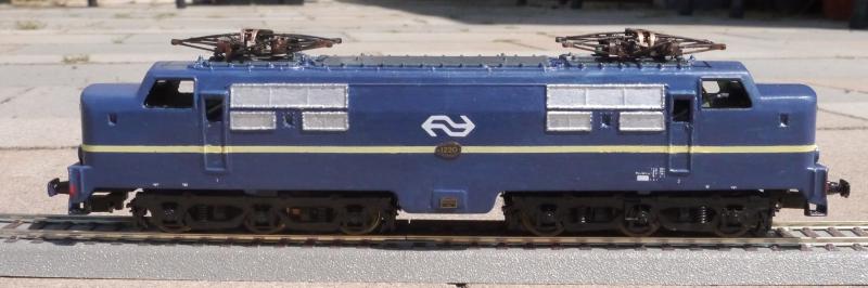

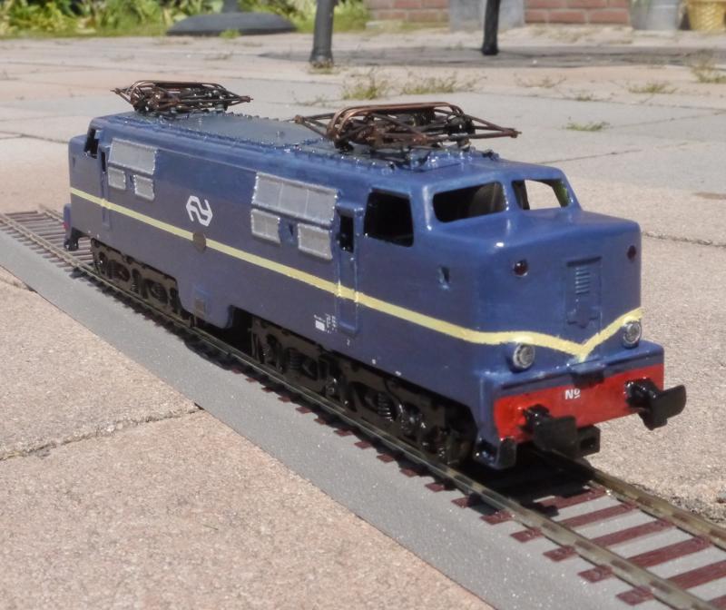

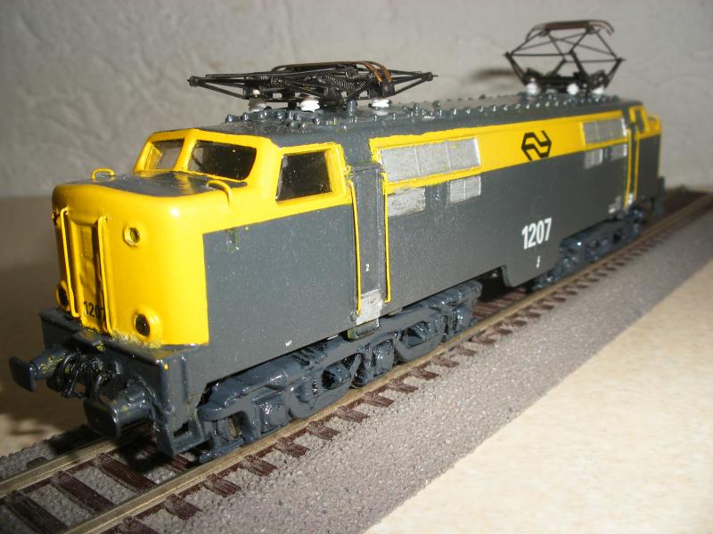

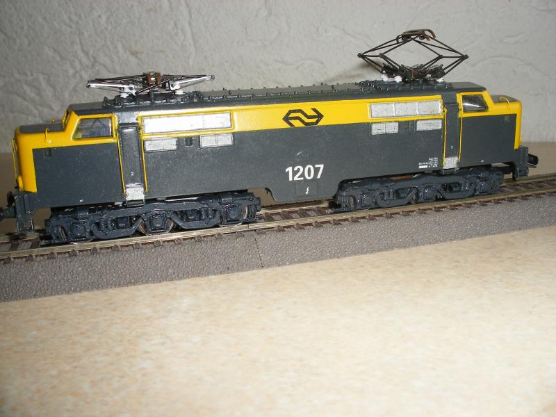

Zaterdag heb ik mijn verbouwde Lima NS 1200 bij mijn vriend Wullem NS opgehaald. Weer een prachtig staaltje van de ombouw- kwaliteiten van Wullem NS. Op basis  van een Athearn-onderstel is een hele nieuwe NS 1207 ontstaan.
Ik heb hem op mijn baan even naast mijn Trix 1200 (met Lunar-Solar motor ) gezet. Maar kun je nog spreken over ombouw van een Lima? alleen de kap is nog origineel. Het resultaat is echter prachtig! Hulde aan WullemNS!
Foto's spreken boekdelen. Hierbij dan ook:

 ;D alweer een 1200!!! Er blijven maar weinig originele Lima's over zo.
Leuk om te zien dat de Lima locs nog steeds zo populair zijn.
Er moeten door Lima ooit toch miljoenen 1200en gemaakt zijn ;D
Er lijkt geen einde aan te komen.
Groet, Pascal

« Reactie #383 Gepost op: 12 May 2014, 23:10:16 »
Graag gedaan ome Piet,
Veel plezier met de loc  (y)
En ook dank voor de foto's
Groetjes,
Wullem NS

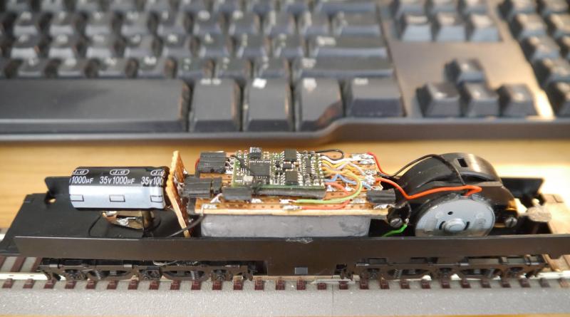

Ik ben ook bezig met het ombouwen van een lima 1200:
Ik heb hem gedigitaliseerd met een Zimo MX64. De motor is vervangen door een lima vervangingsmotor en de lampjes zijn vervangen door leds. Ik heb de front en sluitlichten allemaal op een andere uitgang aangesloten zodat de sluitlichten schakelbaar zijn.
