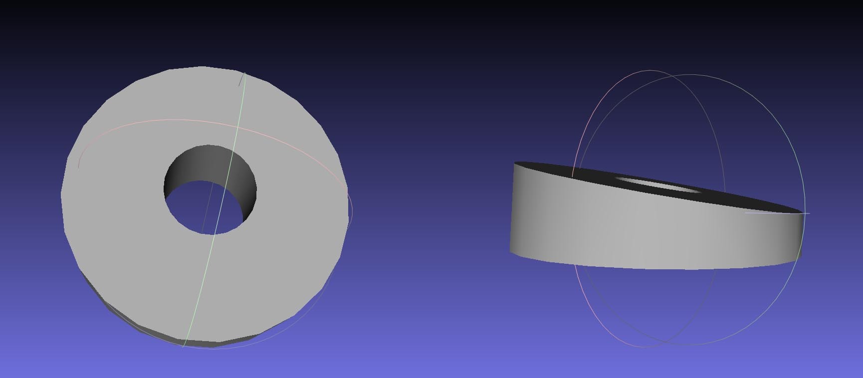

Snel even een schuin opvulstuk getekend.
Om de draadstang aanbrengen met de moer eronder.
Kan ook een schuine plaat/strip zijn die van stang naar stang loopt.
Ligt dan op twee moeren.
