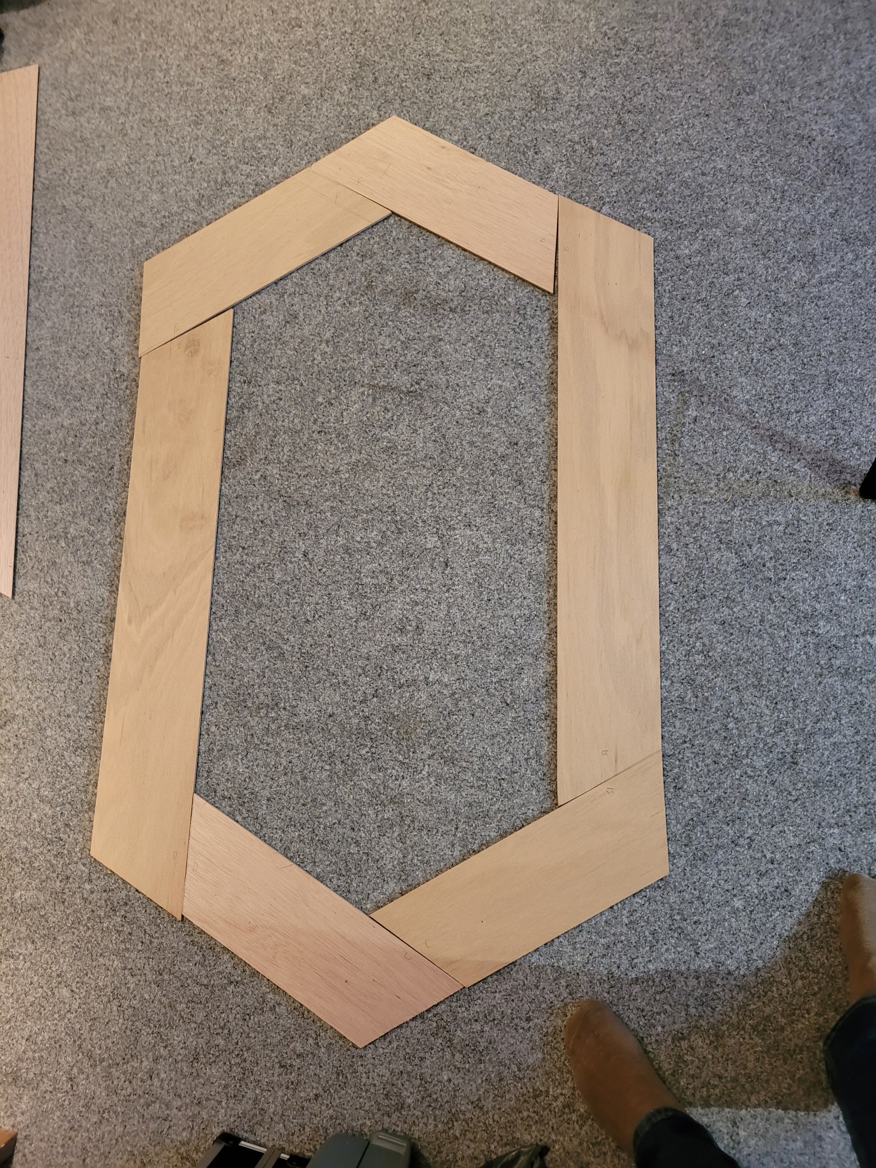

« Reactie #21 Gepost op: 06 December 2024, 16:06:32 »
Na wat gereken is dit de opzet:
N-spoor, Aan het switchen naar een z21 Start.

« Reactie #22 Gepost op: 04 April 2025, 15:41:19 »
Inmiddels staat de basis, zijn de draadeinden gemonteerd en is de eerste laag geplaatst.
Alleen moet ik deze nu afstellen. Ik ben uitgekomen op een hellingspercentage van 2%.
Het eenvoudigst lijkt mij een hellingshoekmeter, maar die lijken allemaal in graden te werken. Hoe kom je van % naar graden?
Of weet iemand een apparaat dat de helling in % aangeeft?
