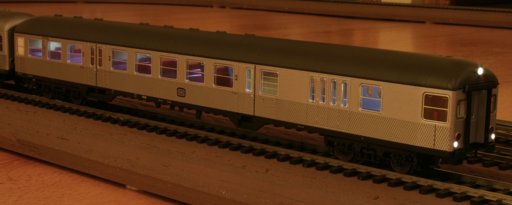

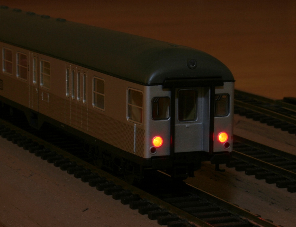

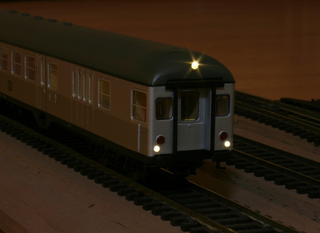

De digitaliserings werkzaamheden zijn afgerond.
De stuurstand heeft een Uhlenbrock functie decoder gekregen, wat rode smd-leds, 3mm sunnywhite leds en twee ledstrookjes van Conrad:
... de frontseinen
... de sluitseinen
... de binnenverlichting icm de frontseinen.
De Silberling zal nog verder gepimpt worden, er zitten nog een massa 'Zuruestungs-teile' bij :) Uitgewerkt bericht volg binnenkort op Sleutelspoor.
