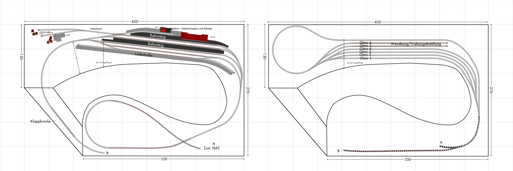

« Reactie #29 Gepost op: 31 July 2025, 22:17:32 »
En ook dit plan kan in de digitale prullenbak. Bij de Oosterburen kreeg ik hulp van een lid die mij een 3tal ideeën toestuurde via de mail.
Daarvoor was één van de mensen van OOK(Otto) met diverse ideeën gekomen o.a. wat is beschreven in het ADJ Themen 1 Betriebsorientierte Modellbahn. Tenslotte zijn we samen tot onderstaand plan gekomen, een doorgangsstation met diverse mogelijkheden.
Ik ben benieuwd wat jullie ervan vinden.
Grt, Ronald.
