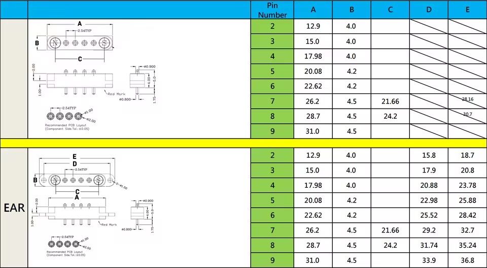

De versie op Amazon heb ik nog niet gekocht.
Bij di van Ali staat onderin de pagina bij de ‘product description’ een maattabel van de twee soorten stekkers:
Groet, Mathyn

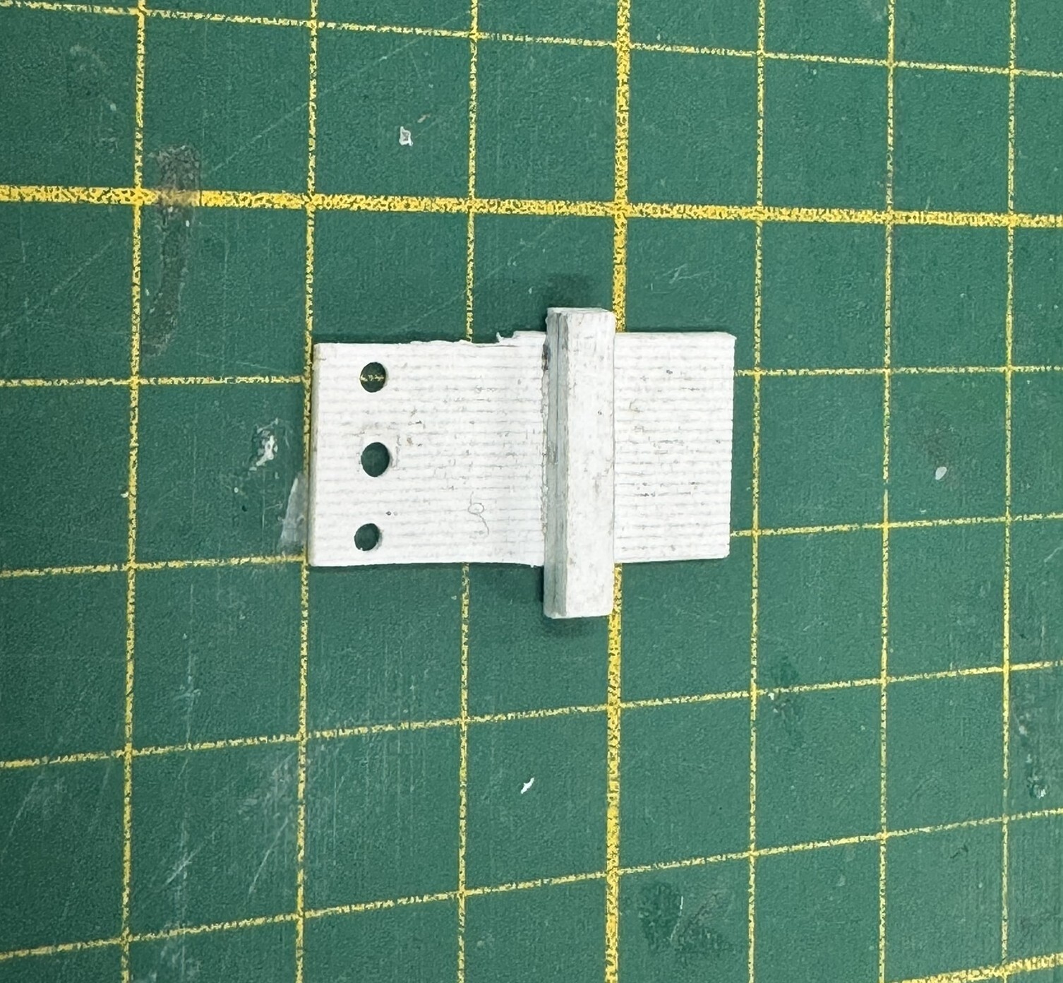

Ik maak gebruik van HK koppelingen en om deze goed te kunnen plaatsen heb ik een boormal gemaakt. Het bestaat uit een aanslag die je tegen de neus aanhoud, je kan dan heel makkelijk de gaatjes boren. Kijk maar.

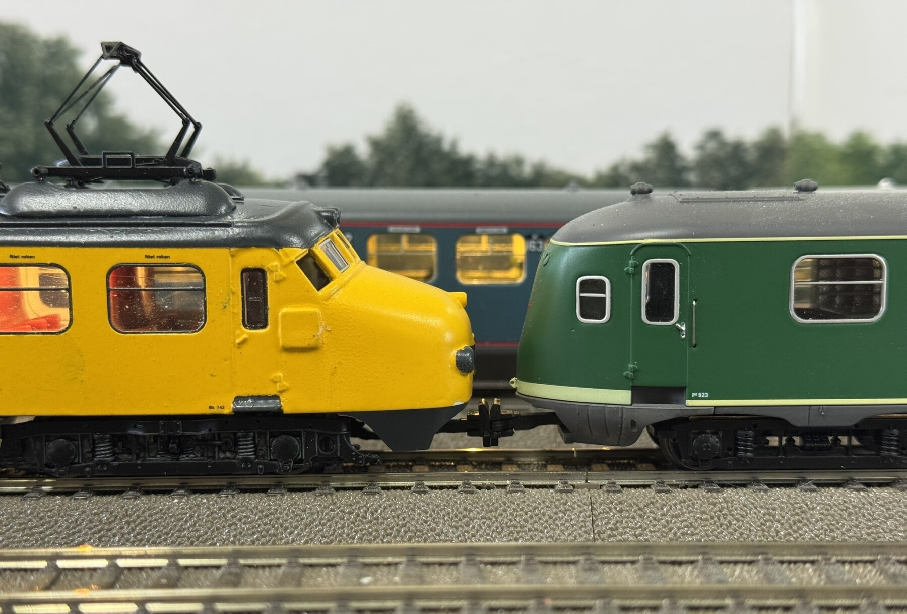

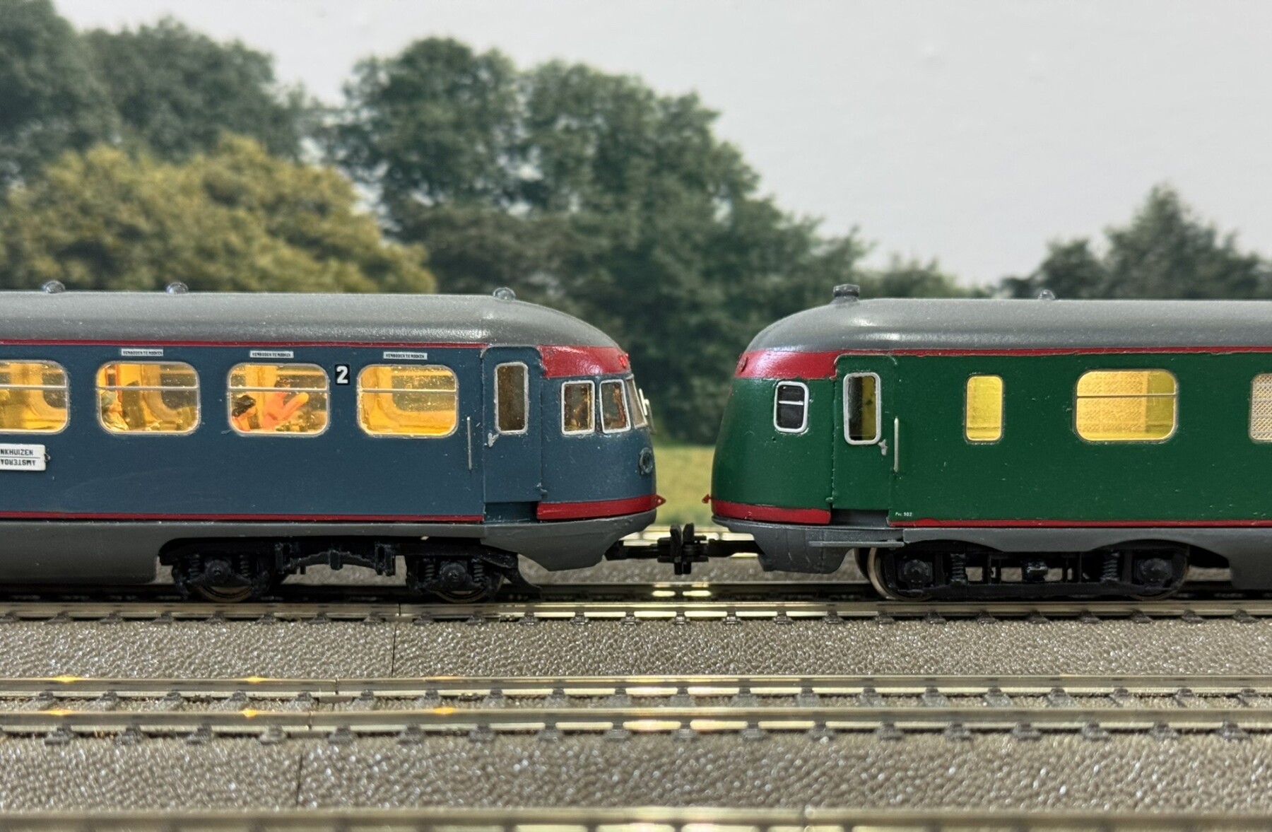

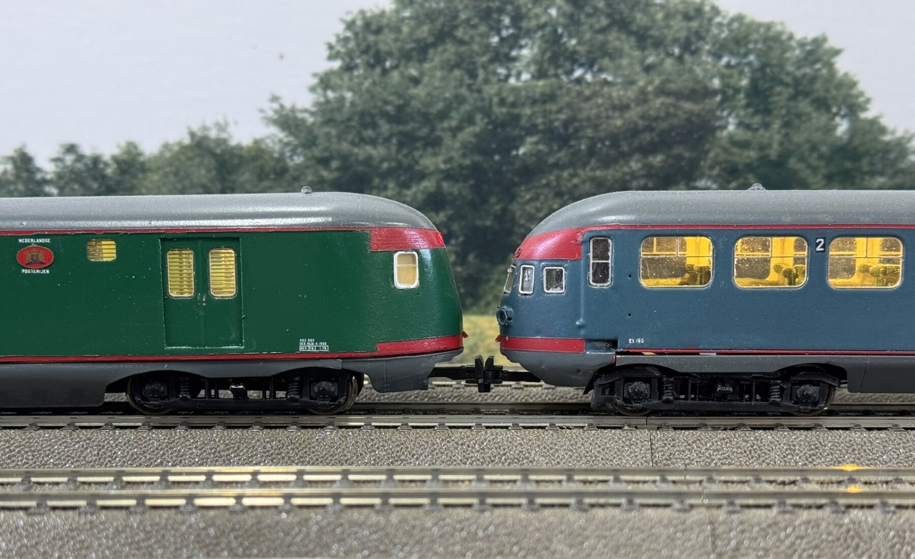

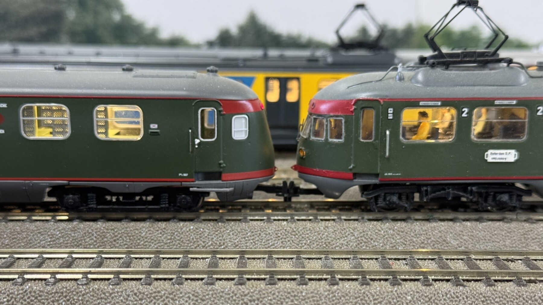

Hier heb je een aantal voorbeelden van gekoppelde treinstellen.

 (y) Mooie oplossing

Hoi Marcel,
Groet, Mathyn
Hoi Mathyn.
Die had ik al wel gezien qua tabel, maar niet die op amazon. Aldaar wordt blijkbaar de maatfoto in de foto's zelf steeds aangepast.
Daaruit herleidt ik dat deze breder is dan de Ali variant, met een gelijk aantal pinnen. Enige interessante aan de amazon variant is de dubbele rij pinnen. Waardoor er mogelijk meer functies kunnen worden aangesloten over het gehele treinstel.
Ik ga eerst eens een kap bouwen en dan eens meten wat er aan ruimte is voor de koppeling...
Of hebben jullie daarmee al meer geexperimenteerd?
