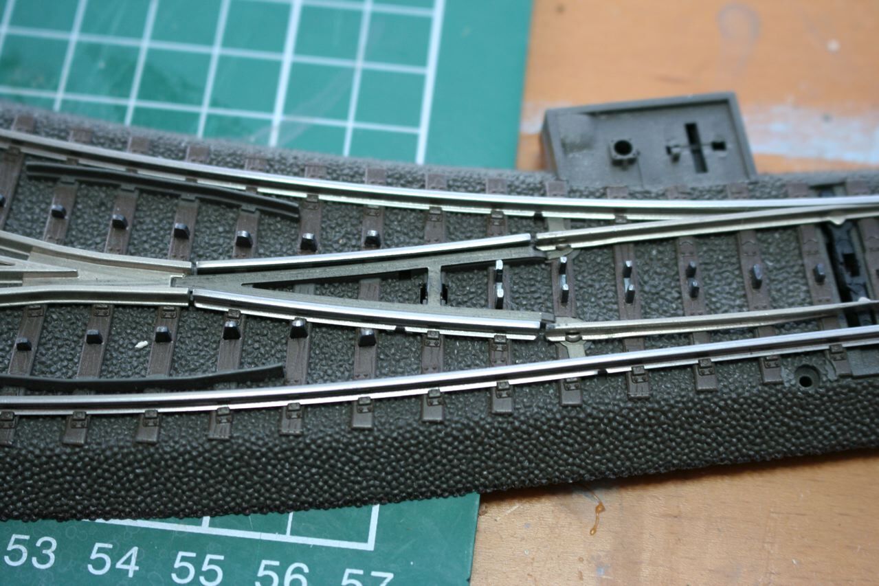

Dan vergeet men toch iets. Bij C-rail wissels zijn sommige spoorstaven van kunststof en de locwielen moeten dan op de flens rijden om stroom af te nemen van een metalen strip op de bodem van de gleuf.
Dat gaat prima Klaas.
Aanvulling: fotootje er bij. Een veel te lage flens kan een beetje inzakken en dan toch stroom afnemen.
« Laatst bewerkt op: 30 August 2024, 17:28:31 door Ben »
