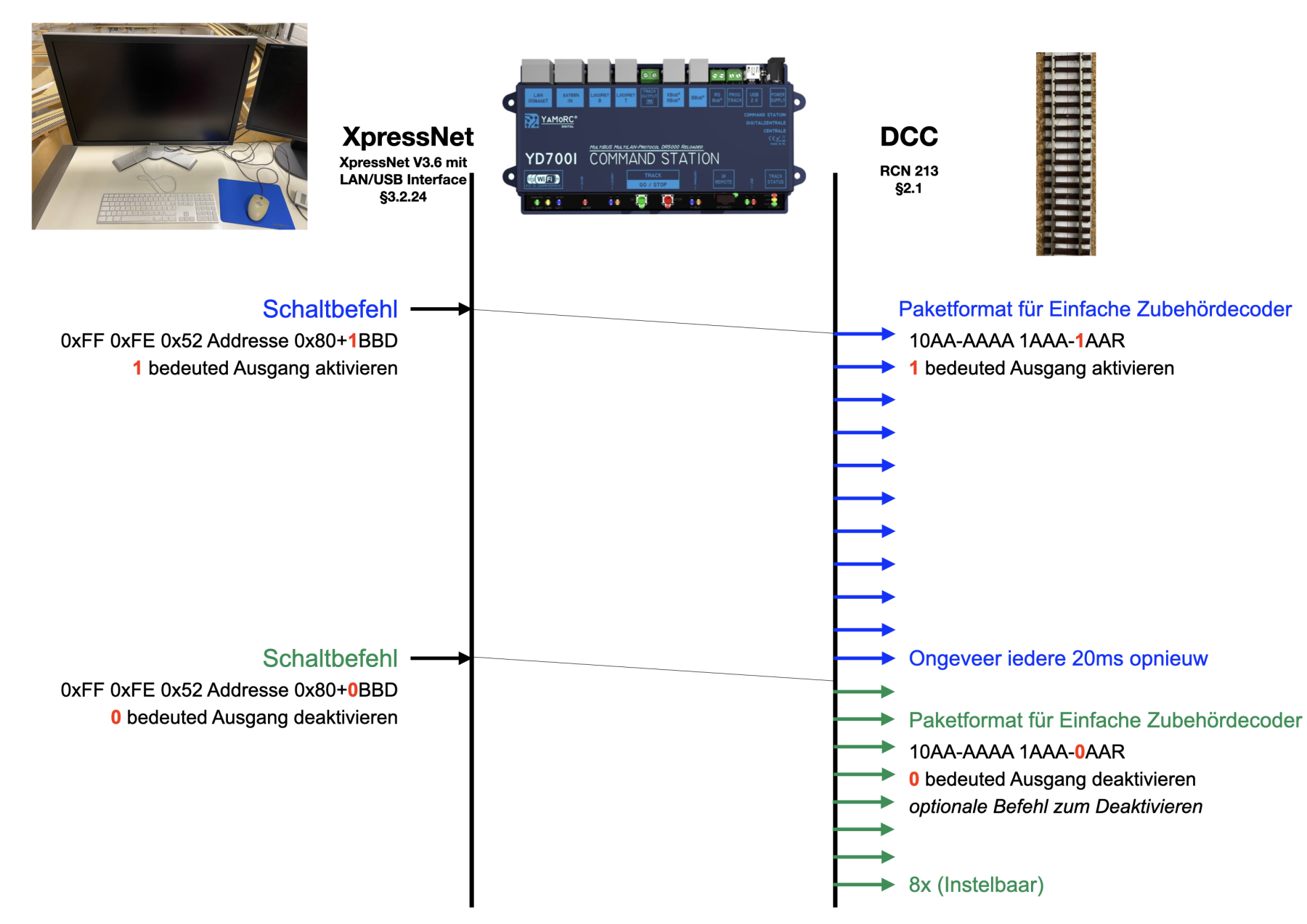

Beste Forum lezers
Zoals in een eerdere bijdrage al vermeld, Hebben we een XpressNet library (DLL) geschreven, zodat onze (Visual Basic) PC-programmatuur makkelijk kan praten met met DCC Command Stations. Alhoewel het ons vooral om wissel (accessory) en terugmeld commando's gaat, hebben we ook de meeste andere XpressNet commando's geïmplementeerd. Omdat het XpressNet protocol op een aantal plaatsen overeenkomt met het Z21 protocol, hebben we de library ook meteen maar uitgebreid met een aantal Z21 commando's.
Tijdens het testen van wissel commando's met de Lenz en Yamorc centrales liepen we tegen een aantal (voor mij verrassende) verschillen op. Aan de hand van een tweetal plaatjes zal ik deze verschillen uitleggen.
Het bovenste plaatje toont wat er gebeurt als de PC een XpressNet "Schaltbefehl" (blauw) naar een Lenz centrale (LZV100/LZV200) stuurt (zie §3.2.24 van de XpressNet V3.6 mit
LAN/USB Interface specificatie). In dit XpressNet commando is het "Ausgang aktivieren" bit gezet (het rode bit).
Na ontvangst van dit commando begint de centrale met het versturen van een continue stroom van identieke DCC "Zubehördecoder" pakketjes (zie
§2.1 van RCN 213). Bij ieder van deze DCC-pakketjes is eveneens het "Ausgang aktivieren" bit gezet (rode bit). Zolang de "Ausgang" geactiveerd is, zet de decoder spanning op de betreffende uitgang (bv. een wisselspoel). Afhankelijk van wat de centrale nog meer te doen heeft, wordt ruwweg elke 20ms dit pakketje opnieuw gestuurd. Het idee hierachter is dat je op je handbediening net zo lang een knop ingedrukt kunt houden, totdat "iets" zijn eindstand heeft bereikt. Ik vermoed dat deze manier van werken door Lenz is bedacht, in een tijd dat er alleen handbediening, maar nog geen computer besturing bestond.
De stroom pakketjes stopt pas, als de PC een XpressNet "Schaltbefehl" (groen) stuurt, met daarin het "Ausgang aktivieren" bit op 0 (het rode bit). De Lenz centrale stopt dan met het sturen van DCC wissel commando's. De Lenz centrale stuurt echter geen DCC "Zubehördecoder" pakket met het activeren bit op 0!
Het continue versturen van identieke DCC wissel commando's zorgt voor een onnodige belasting van de DCC centrale en bekabeling, zeker als er ook veel andere DCC commando's verstuurd moeten worden. De DCC-specificaties (van de NMRA en RCN) geven daarom ook alternatieven om een decoder uitgang te deactiveren. Het eerste is gebruik te maken van specifieke CVs (Configuratie Variabelen), die aangeven hoelang (im ms) een uitgang geactiveerd moet zijn. Het tweede alternatief is het versturen van een DCC "Zubehördecoder" pakketje waarin het "Ausgang aktivieren" bit is uitgezet (dus de waarde 0). Het blijkt dat Lenz dit laatste pakketje NIET verstuurd.
Zoals uit het onderstaande plaatje blijkt, stuurt de YAMORC centrale dit DCC deactiveren commando WEL. Ook dit commando wordt een (instelbaar) aantal keren herhaalt (default: acht). Mocht de PC geen Xpressnet deactivate sturen, dan zal de YAMORC centrale na een bepaalde tijd (2,5 sec), uit zichzelf een DCC deactiveer commando sturen (de groene pijlen rechts onder).
De vraag die je nu zou kunnen stellen is "waarom zijn bovenstaande details voor de TMC van belang?". Het antwoord is eenvoudig: de meeste wisselaandrijvingen hebben 2 spoelen. Als er spanning wordt gezet op de eerste spoel, schakelt de wissel in een bepaalde positie; als er spanning wordt gezet op de tweede spoel, schakelt de wissel in de andere positie. Bij de TMC worden wissels echter geschakeld met (oude) telefoonrelais. Als er spanning op het relais wordt gezet (activeren), schakelt de wissel naar de ene positie. Als de spanning weer wordt weggehaald (deactiveren), schakelt de wissel naar de andere positie. We dachten dus door middel van het activate bit in het XpressNet (en DCC) commando de wissel in de ene dan wel andere stand te kunnen zetten. Dat blijkt dus niet zo te zijn.
Weer wat geleerd,
Aiko

Ik weet nog van experimenten met die Xnet library van Gathow dat de Xnet bus ook echt vast liep als ik niet op tijd een nieuwe instructie verstuurde met die activation bit op 0. Dan zag ik op de multimaus bijvoorbeeld zowel de stand voor rechtdoor als gebogen tegelijkertijd en niks werkte dan nog.
Ik weet dat marklin hun eigen Motorola decodeer chip had laten ontwikkelen. Zo konden ze zonder software een accessoire decoder op de markt krijgen. Dan wordt zo'n activation bit best belangrijk. Ik heb het idee dat de nieuwe K83/M83 decoders er nog steeds gebruik van maken. Ik weet nog mij de MSA dat die marklin banen (bediend) door iTrain altijd absurd lange pulsen stuurde en dat in 2 voud. Die schakelde 2x 500ms per wissel ofzo. Met de verwijderde eindafschakelaars kon je dat goed horen brommen.
Dit vind ik heel raar eigenlijk. Je zou denken dat dit met sommige oudere decoders mis zou moeten gaan? Wanneer de spoelen niet meer uit gaan.
In mijn source negeer ik die activation bit als die 0 is. Ik kijk dan alleen naar de direction bit. Een goede decoder doet zijn eigen puls tijd regelen. Misschien 1x instellen maar dan heb je nooit meer last van 'vreemd handelende centrales'.
Ik zou dan eerder denken om de code van de decoders aan te passen? Ik neem aan dat jullie wissels al een tijdje operationeel zijn toch? Wat is er veranderd?

@Bas: volgens de NMRA/RCN specs is het versturen van een DCC Accessory Command met activation bit =0 OPTIONEEL. Vind ik ook raar, en kan dat alleen verklaren uit het feit dat (de "uitvinder van DCC) Lenz het niet stuurt.
@Bas: Natuurlijk schrijven we onze decoder software zodanig dat het gewoon werkt. Een gedachte dat we gewoon het relais (de spoel) activeren dan wel deactiveren, leek echter ook best verdedigbaar. Maar werkt dus toch niet.
