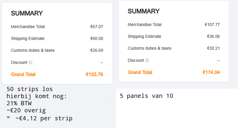

Dat is sterk aantal afhankelijk. Als je losse strips gaat maken en batches van 30 ofzo dan zal je op iets van 3 a 4€ per strip zitten, all in clusive.
Als je panels laat maken, dan wordt dat minder maar ik kan je niet vertellen hoeveel. Ik kan voor mijn strips wel eens een offerte doen daarvoor  ???
Ik heb pas eens gekeken, maar kwam, inclusief verzending en belasting, op 3,80 als je er 5 laat maken. Bij 20 stuks wordt dat 1,95 en bij 30 stuks 1,70 per stuk. Als je er panels van maakt, wordt dat nog ietsje goedkoper. Opgemerkt moet worden dat ik er alleen basic componenten op had zitten. En ik had een kortingscoupon van 8,30 ook meegerekend. De bovengenoemde kosten worden voor ongeveer de helft bepaald door verzending en belasting.
Groet, Aiko
  • Berichten: 5226
Re: Twentse Modelspoorweg Club (TMC): Digitale besturing
« Reactie #91 Gepost op: 20 April 2025, 21:57:33 »
Je zit met strips met de lengtes. Wanneer ze lang worden gaat, in dit geval, de 28cm een rol spelen. Ik heb hier 2x offerte gemaakt voor de 28cm strips.
Ik kon helaas geen grotere aantallen doen omdat ze daarvoor niet meer genoeg LEDs op voorraad hadden  ::).
