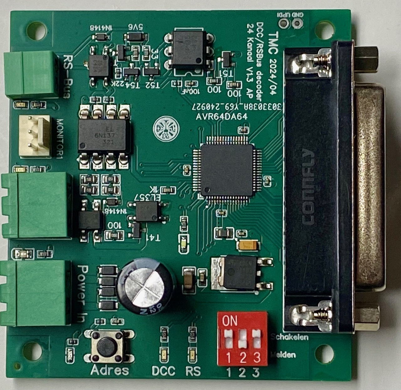

Twentse Modelspoorweg Club (TMC): Digitale besturing via mobieltje
« Reactie #57 Gepost op: 14 November 2024, 16:55:05 »
Beste allemaal
Één van de projecten waar we momenteel aan werken, is het zoeken van alternatieven voor de bestaande FRED-handregelaars. We testen op dit moment een LocoNet handregelaar die we van Bas hebben gekregen. Maar we kijken ook naar (draadloze) Aps die clubleden op hun mobieltjes kunnen zetten.
De afgelopen maanden hebben we wat testen gedaan met WiThrottle, en momenteel testen we de Z21 App. Omdat onze oude IB centrale natuurlijk geen Z21 spreekt, hebben we als eerste de Z21 server applicatie op JMRI geïnstalleerd. De mobieltjes praten dan met de Z21/JMRI server, die vervolgens via LocoNet met de IB centrale communiceert. Deze aanpak hebben we (helaas) nog niet stabiel kunnen krijgen.
Vandaag zijn we daarom een ander experiment gestart: we hebben de IB (tijdelijk??) vervangen door de Yamorc YD7001. De Yamorc centrale heeft immers standaard Z21 aan boord, en zou daarom wel eens stabieler kunnen zijn dan de JMRI/Z21-server combinatie.
Mijn vraag is nu hoeveel (UDP) clients (dus mobieltjes) gelijktijdig gebruikt kunnen worden. UDP is weliswaar connection-less, maar centrales moeten een lijstje bijhouden, zodat ze ook meldingen kunnen terugsturen (afhankelijk van de Broadcast-Flags die zijn gezet). Zijn (met de Yamorc) 25 mobieltjes mogelijk? Indien niet, zijn er centrales die gelijktijdig wel 25 mobieltjes aankunnen? Of zijn er andere oplossingen?
Groet, Aiko

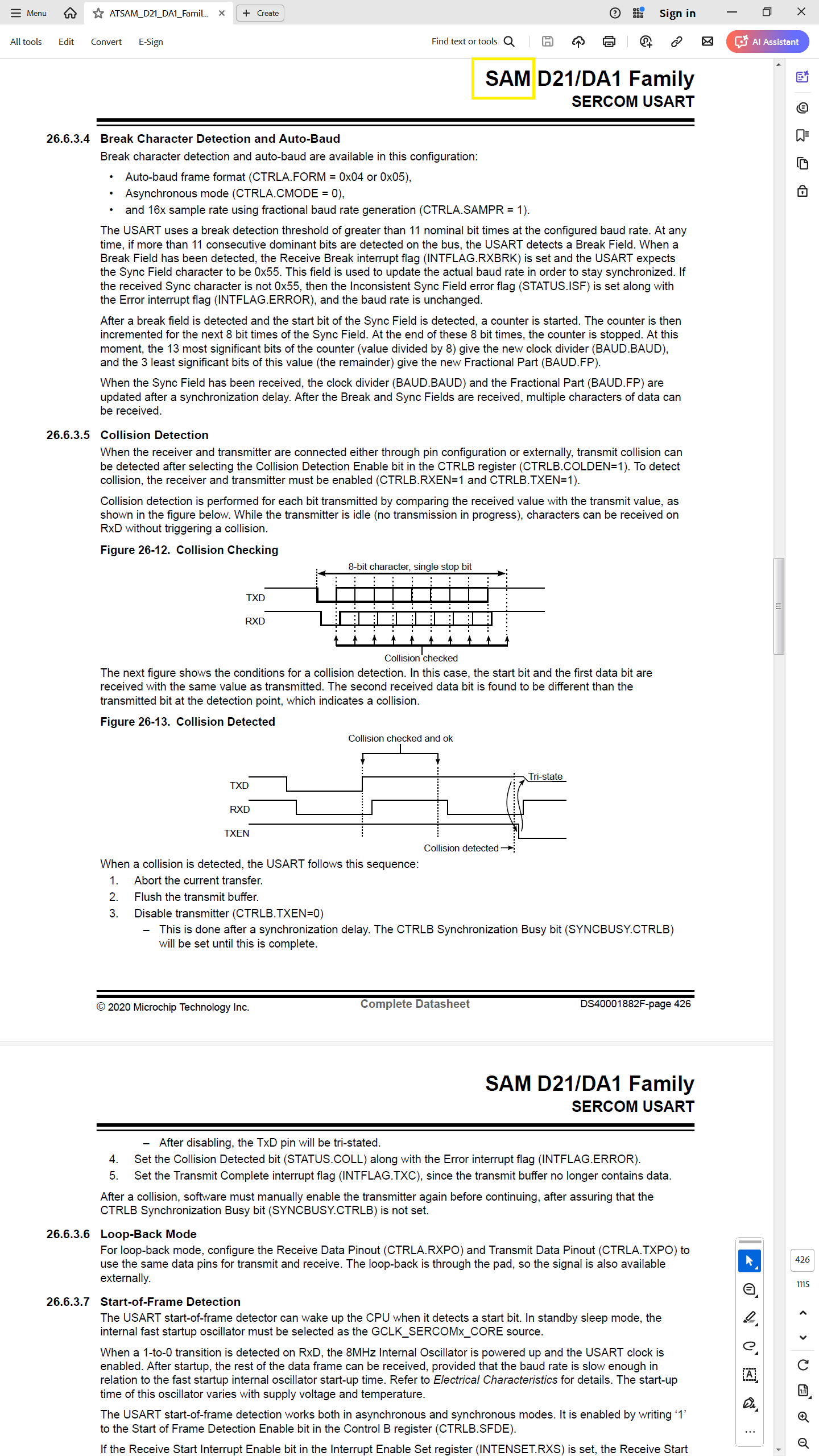

Karst Drenth
  • Berichten: 10490
    • Plan U op Sleutelspoor
Re: Twentse Modelspoorweg Club (TMC): Digitale besturing
« Reactie #58 Gepost op: 16 November 2024, 12:16:27 »
De AVR-DAx is zo in te stellen, dat het teruglezen op bit-level gedaan kan worden door de USART zelf. Dan zit je dus op het niveau van bitbangen, zonder te bitbangen :P
Mijn abuis: Het is niet de AVR-DAx maar de SAM Dx/DAx:
... Pagina uit de datasheet.
Dat ga ik dus gebruiken in de nieuwe YD6016LN_RC, die een SAMD21G processor heeft :) Het heeft nog wel wat voeten in de aarde, omdat de UART de TXD van zichzelf compleet disabled na het detecteren van een collision....  :-\
Karst

« Reactie #59 Gepost op: 16 November 2024, 15:05:30 »
Hi Karst en anderen
Dank. Ja de SAMD family is weer een stapje geavanceerder. Ik heb er ook wel naar gekeken, maar op de schaal waarop ik werk is de overgang naar (weer) een nieuwe processor best een grote stap.
Overigens dank voor de feedback dat de YD7001 meer dan 8 gebruikers via Z21 kan bedienen. Gaan we proberen. Ik ben trouwens heel benieuwd of er in Nederland modelbaan verenigingen zijn waar met Apps op mobieltjes wordt gereden, en hoe de ervaringen zijn.
Nu de open dag van onze club achter de rug is, kunnen we weer verder experimenteren met de baan electronica. We willen nu proberen of voor station Oldenzaal we de PIO kaart kunnen vervangen door onderstaande 24-kanaal DCC I/O decoders, met RS-Bus feedback.
Ik zie deze decoders nog als test. Ik verwacht dat we op termijn geen decoders met 25 polige SUBD connectoren gaan gebruiken, maar "complete" decoders, dus met wat drivers voor de wissel aansturing / bezetmeld hardware reeds op de decoder print. Op dit moment hebben we echter behoefte aan iets waarmee we snel kunnen switchen tussen oude en nieuwe hardware. Vandaar de 25 polige connector. Binnenkort zal ik wat meer vertellen over de software aanpassingen die nodig zijn.
Zoals gebruikelijk is de hard- en software te krijgen via onderstaande URLs:
- https://oshwlab.com/aikopras/io-24-channel_copy
- https://github.com/aikopras/TMC-24-Channel-IO-Decoder
Groet, Aiko
