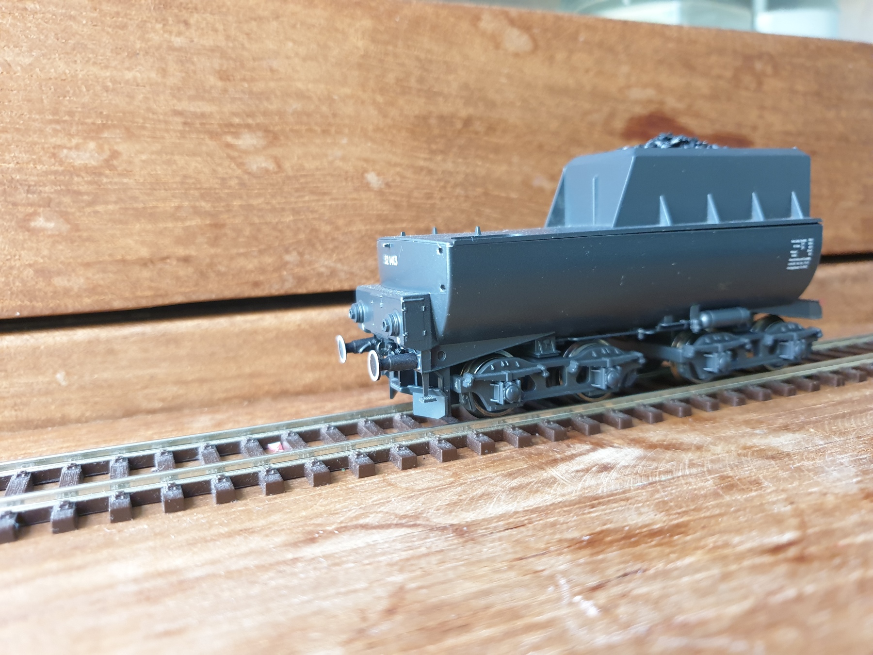

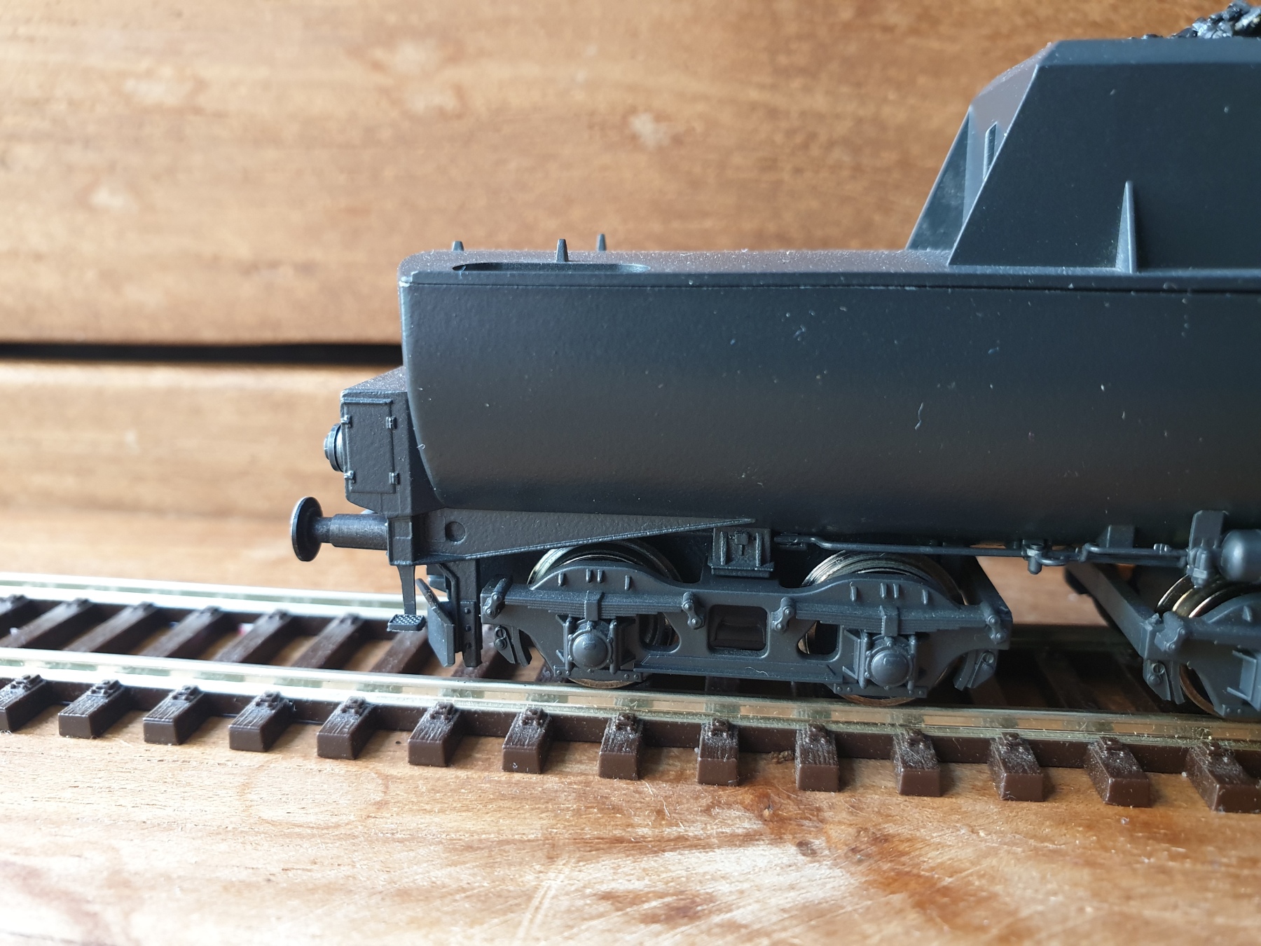

Hier zie je het ook einde vd kolenbak loopt iets schuin weg
Vervelende verrassing dus

Nadeel is dat bij het model de opbouw vast zit aan de bovenkant van de tender,
Denk maar net styreen aan de gang.
Sterker nog die gehele tender is anders haha,
Laatst bewerkt op: 14 July 2024, 22:32:37 door Stefan88

De draaistellen zijn ook anders Stefan.
Dus nog meer werk.

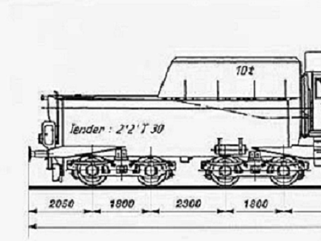

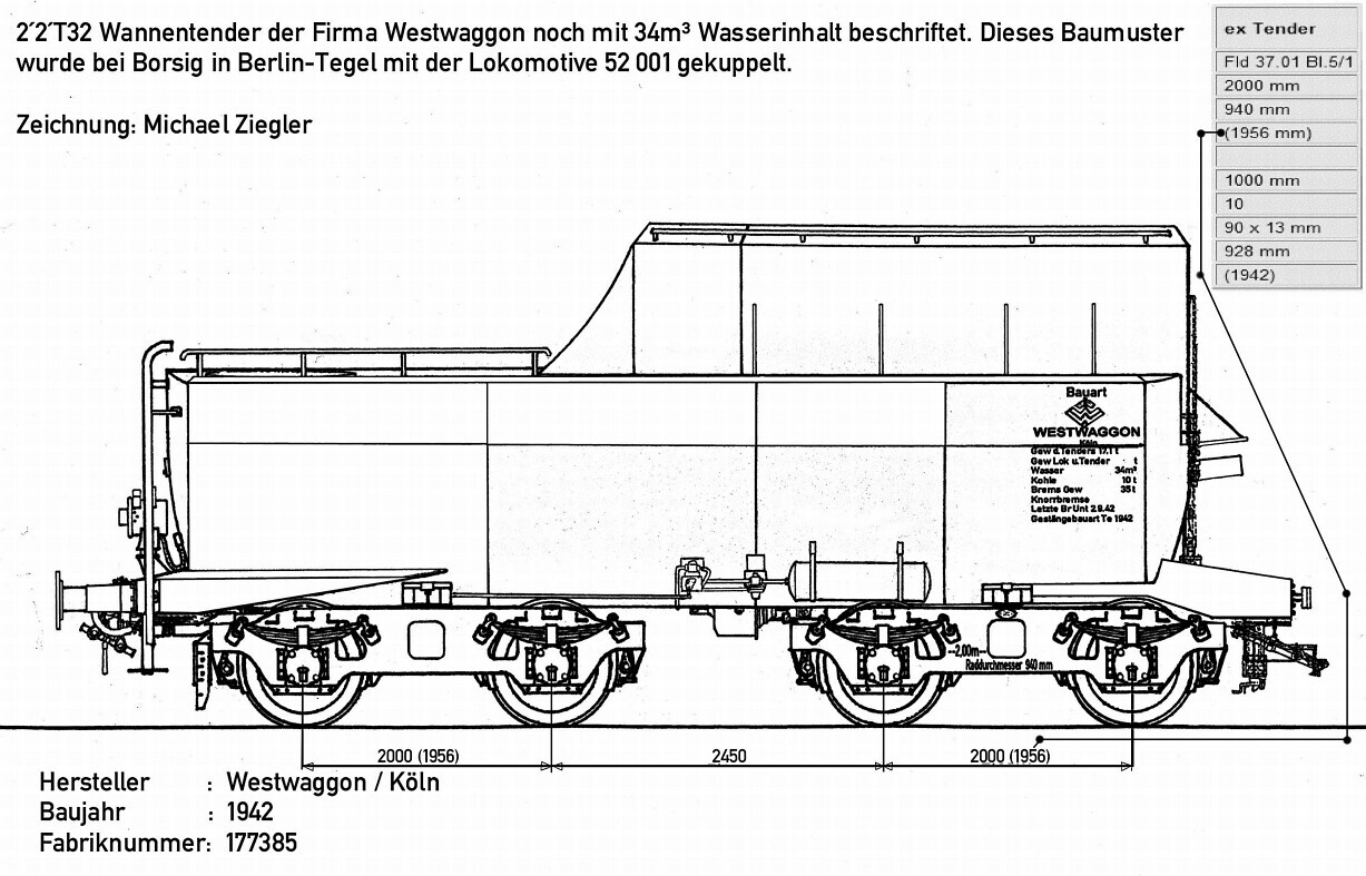

Er zijn 3 verschillende wannentenders geweest achter de Br 52.
Achter de 52 001.
Achter de latere type Br 52.
En achter de Br 52 8029.
Kwam ik ook net achter.
Kees.

En die laatste zit ook achter de TE 52.313 in Vilnius (staat niet op het lijstje bij de tekening).

Hij heeft ook een andere as afstand en ook is ie langer.
