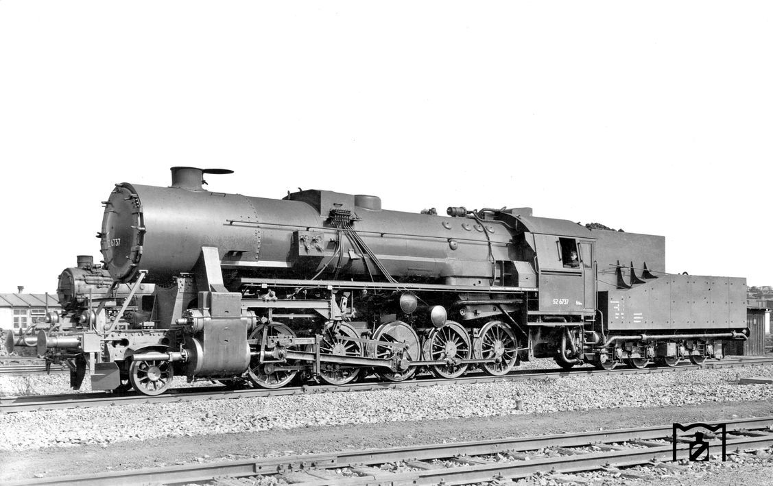

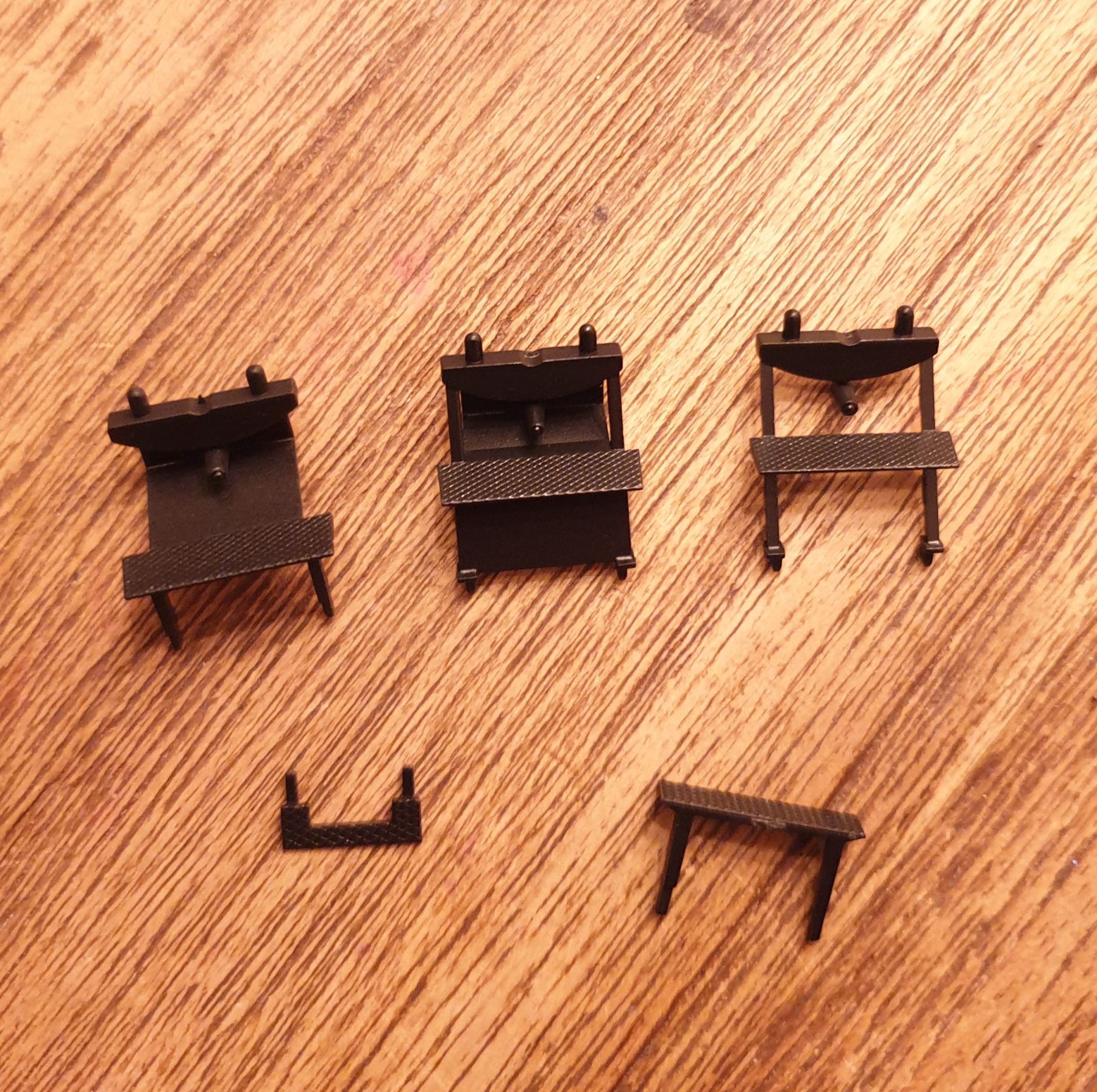

Zojuist bericht dat er weer wat onderdelen uitgeleverd worden voor de 52.
Ik zoek nog wel de bekende lampkoppen voor de 50er
Zelfbouw is ook een optie uiteraard
De verduisteringslampen
Berichten: 6585
Re: Baureihe 52 001 in de Reichsbahn tijd (en 50 377)
Reactie #39 Gepost op:
17 July 2024, 17:55:46 »
Stefan.
Ik heb ook al eens gezocht naar die verduistering kappen.
Op diverse locomotieven van Roco kom je ze tegen, maar ze los kunnen bestellen is mij nog niet gelukt.
Kees.

Achteraf gezien was ik te snel met bestellen.
Maar wilde eigenlijk die van de 38 van roco bestellen en dan aanpassen.
Ik stel dit uit tot ik eventueel meer heb om de verzendkosten te drukken.
