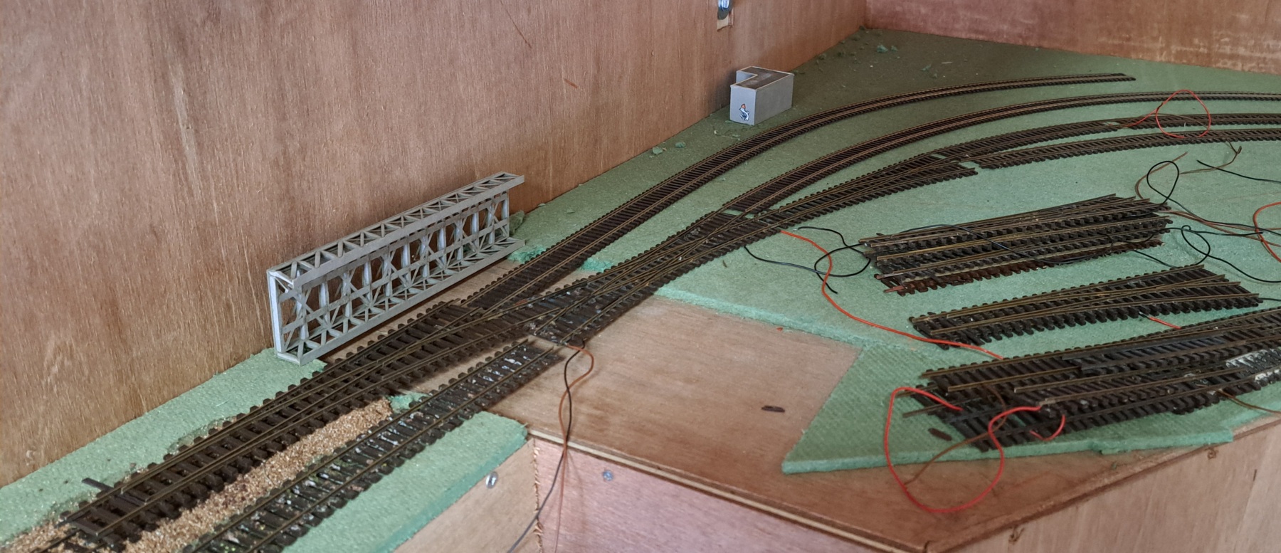

En verder met het de andere wisselarij.
Ik heb het engels wissel verlegd. Daardoor zijn de opstelsporen langer en, belangrijker, ook allemaal aan te doen door lokwisselende rijtuigtreinen.
Gelijk infra ingeschakeld.

Je hebt helaas wel iets moeten slopen, maar ik vind deze variant inderdaad het fraaist

Slopen? Cosmetiscbe correctie! 😎
Kijken of ik de ballast kan hergebruiken.
Eigenlijk is dit wat je in post 147 voorstelde, Rogier. Heb nu alleen het eerste wissel iets verder terug gelegd. En dat slopen hoort er bij.

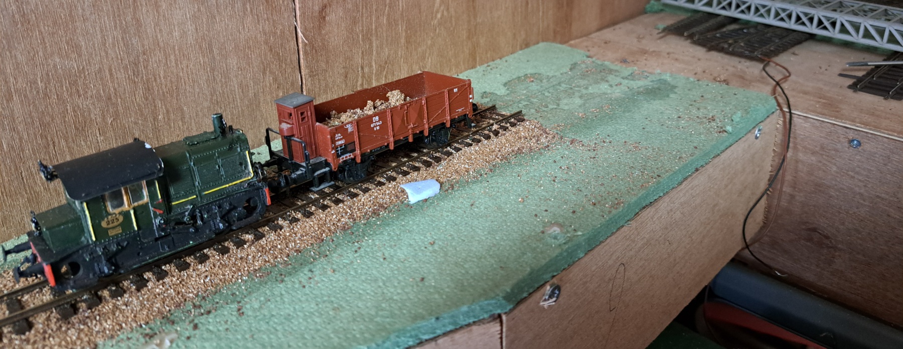

Ten aanzien van de ballast:
Op de foto merk, cat nrs, en soort. De leegte van de pot geeft de mengverhouding weer. De linker pot het resultaat van het mengen.
De ballast is erg fijn, maar wel op schaal: gemiddeld 8 steentjes tussen twee biels. Normale ligging. (bron: Erik Wieringa).
Puntje is wel dat je veel verbruikt omdat het zo klein is. Ik gebruik dus nu de ballast die ik vroeger gebruikte, met een fors grovere korrel, als onderlaag. De fijne komt eroverheen, en dat scheelt behoorlijk in verbruik.

Het is (vind ik) erg "bruin" en dat voor jaren 60 grind.
Een betere mix vind ik dit: hetzelfde spul maar dan 2x beige, 1x grijs en 1x lichtgrijs als mix.
Met het verlijmen wordt het wat donkerder en na een waasje "roest" krijg je dit.

Huup heeft al een flacon met GRAY BLEND en BUFF.
Deze 1 op 1 combineren geeft de zelfde verhouding als Ben adviseert en je hebt het al gewoon in huis.
Een vergelijking/testje is dus snel gedaan.
Ik heb dat ooit eens nagevraagd bij Woodland en die gaven aan dat de GRAY BLEND bestaat uit 50% Grijs en 50% Lichtgrijs.

Ben, Ik heb jouw foto en mijn foto even citaatloos onder elkaar gezet.
Het verschil zit m mi in de gegeven waas. Neem ik mee.

Ah dan heb ik je mix verkeerd beoordeeld.
