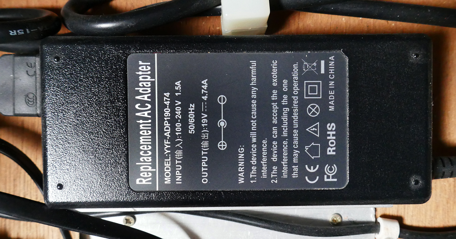

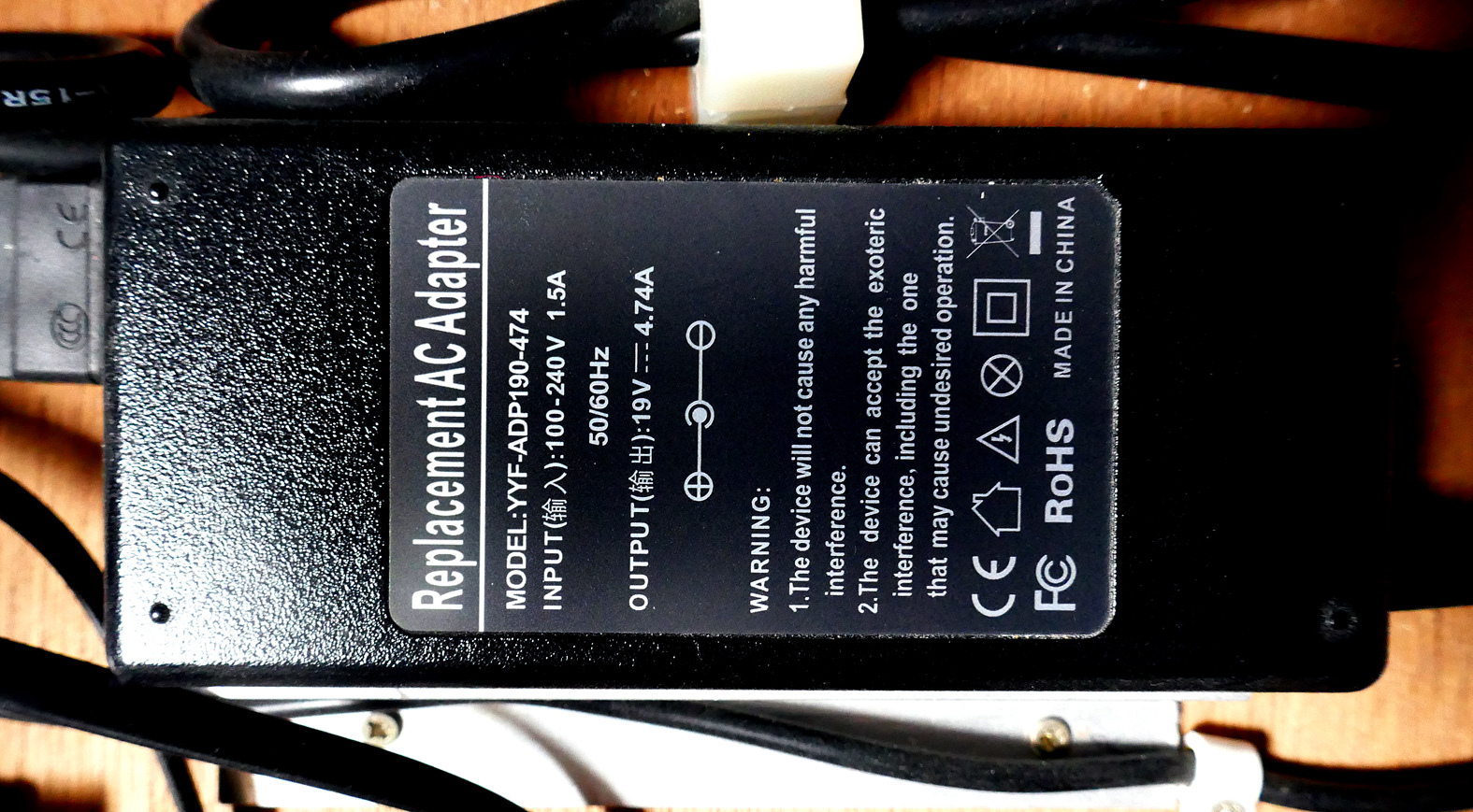

Ik heb nog 1 van de eerste DR5000 met deze geleverde adapter.Zie foto.
Is deze wel ok dan , heb er nog nooit problemen mee gehad eigenlijk.

Kort samen gevat, volgens mij is elke elektronische adapter met randaarde stekker zo wie zo niet de juiste voor je treinbaan. Zeker niet als deze door een pc wordt aangestuurd. Dan voor je pc/laptop zo wie zo een usb protector richting je centrale zetten. Deze dus ook gebruiken bij het updaten van de firmware voor Yamoric spul.
