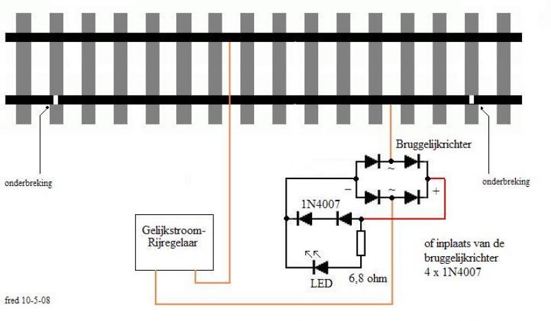

Hallo collega's modelbouwers,
Ik ben een moduulbaan aan het bouwen van ± 5 M dus in mijn geval betekend dit rijden en rangeren van punt A naar B en terug
In deze opzet gebruik ik bij een traject straks gebruik van een pendel moduul.
Voor dit deel en de andere delen ben ik opzoek naar een schema om op mijn schakelbord te zien waar de loks zich bevinden d.m.v. led signalering.
Kan iemand mij aan een schema helpen.
Bijvoorbaat hartelijk dank

Ik denk dat je dit vraagt voor een 2-rail analoge baan. Dan heb je een bezetmelder nodig, hier vind je er een van de vele, deze werkt in beide richtingen en dat is weer handig bij een heen en weer spoortje.
Als het voor een digitale baan is, of voor een drierail systeem, dan zijn er andere schema's en oplossingen.

« Reactie #4 Gepost op: 10 May 2008, 19:30:59 »
Hoi Herwim,
je zou per te detecteren baangedeelte een simpele schakeling kunnen aanbrengen volgens bijgaand schema. Enige nadeel hiervan is dat de loc langszamer gaat rijden vanwege de spanningsval over de brug en de diodes.
Door de brug wordt er voor gezorgd dat de Led in beide rijrichten werkt.
Fred.
mvg, Fred

Fred, is die schakeling in de praktijk getest? Ik betwijfel namelijk of de spanningsval over 2 diodes genoeg is om een led te laten branden.

Hoi Klaas,
Die schakeling heb ik vanmiddag even in elkaar gezet en getest op mijn baan. De led brand hier vanaf 10 Volt rijspanning.
Fred.

Ongeschikt dus. Een stilstaande lok wordt dan niet gezien, en ook niet onder de 10V.

Ik denk Wim dat de schakeling van Fred wel goed is maar je hebt wel gelijk
dat het fijn zou zijn als het ook werkt bij stil staande treinen en dus ook onder de 10 V.

Herwim, je juiste antwoord staat in mijn eerste reactie. daar staat het schema van de Uhlenbrock railbezetmelder, die kun je aan de hand van dit schema zelf maken, of je koopt hem kant en klaar 43400 is het artikelnummer.
Je geeft zelf aan een leek te zijn, dus zou ik als ik jouw was niet aan zelfbouw beginnen, maar het gewoon kant en klaar kopen. Hoe goed bedoeld ook van Fred, maar het is een ongeschikt schema, wat niet goed werkt.

Ik ben het ook volledig met Wim en Klaas eens dat je het beste een kant en klare oplossing kunt aanschaffen. Zoals je aangaf ben je een volkomen leek op elektronicagebied, en dan kun je veel beter niet aan het zelf bouwen van schakelingen beginnen. Het schakelingetje wat ik voorstelde detecteerd alleen op volle snelheid rijdende treinen goed. Dus in jouw geval heb je er niets aan. Voor het detecteren van een stilstaande loc (en eventueel stilstaande wagons) is meer elektronica nodig en dan wordt het voor een leek op dat gebied al heel moeilijk om zoiets zelf in elkaar te zetten. Dus, om teleurstellingen te voorkomen, kijk eens (zoals Wim en Klaas al voorstelden) wat er op het gebied van kant en klare oplossingen te koop is.
