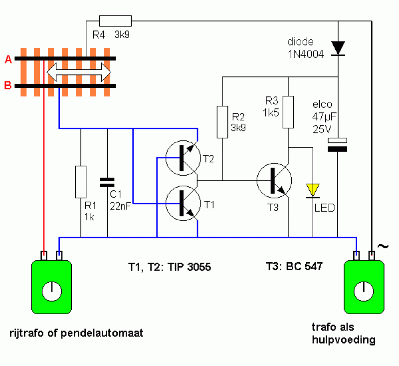

de Conrad nummers die je noemt zijn voor jouw doel inderdaad allemaal onbruikbaar. Het zijn nl. allemaal terugmelders voor het s88 systeem, terwijl jij een bezetmelder nodig hebt.
Ik heb een schemaatje geproduceerd van een bezetmelder die werkt voor 2 rijrichtingen. Er gaat een led branden als de sectie bezet is.
Spoorstaaf A is de doorgaande spoorstaaf die gevoed wordt uit de rijtrafo of de pendelautomaat.
Spoorstaaf B is in secties verdeeld, elke sectie krijgt dan een bezetmelder.
De weerstand R4 hoeft niet op elke bezetmelder te zitten, die heb je in het systeem maar 1 keer nodig.
Als er nog meer informatie nodig is dan hoor ik het wel.

Ik was achter de schermen ook bezig met het uittesten van een vereenvoudigde versie van de melder van Klaas, en kwam er tijdens het testen achter dat mijn versie van de detector 3 toestanden weer kon geven met één Led.  :o
1. geen loc aanwezig. (led uit)
2. stilstaande loc. (led brand zwak)
3. rijdende loc. (led brand fel)
Mijn schakeling is waarschijnlijk niet geheel volgens de regels der kunst maar voor de gene die hem eens willen bekijken, hij staat op mijn webspace.
Commentaar en/of opmerkingen hoor ik graag  ;)
Fred.

« Reactie #29 Gepost op: 14 May 2008, 19:07:39 »
Fred, ik heb net je schema even bekeken. Een paar opmerkingen.
Je stuurt de led direct aan vanuit de twee detectietransistors. Daardoor wordt de ledstroom afhankelijk van de treinstroom. Voor het mooi moet er nog een transistor tussen om een duidelijk aan/uit effect te bereiken.
Waarom teken je de led ondersteboven?
Wat doet in vredesnaam die zenerdiode parallel aan de led?
Mijn plaatje was strak in gif formaat weergegeven. Jij zet het nu om naar jpg. Zie je dat je daardoor een "smerig" plaatje krijgt?
Tenslotte een opmerking over de foto's op je webruimte. Kun je die iets kleiner maken? Nu zijn het foto's die nauwelijks op mijn scherm passen, en 1 à 2 MB groot. Je kunt hetzelfde laten zien met veel kleinere bestanden.
