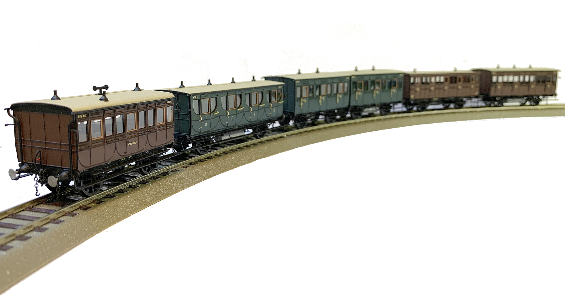

Ik moet de rest nog even bewerken, maar hier is alvast één foto van het eindresultaat.
Ik heb in Photoshop even vlug de achtergrond verwijderd en er een panorama foto van gemaakt. Zo is het beeld wat rustiger.
De rest volgt later! (y)
Groet, Mathyn

Bij het schrijven van bovenstaande vraag kwam ik erachter dat ik het eindresultaat van de HSM02-set nog niet met jullie had gedeeld. Wat stom zeg. Inmiddels is deze set van zes rijtuigen ook afgerond. Buiten dat het andere en iets grotere rijtuigen zijn dan de HSM01 set zie je meer verschillen. Zo zijn hier ook gaslampen op het dak geplaatst en hangt er een tank onder de bodem. De daken zijn ook anders, waar er in deze set meer daken met gootjes zijn ipv opstaande randen. Tot slot zie je ook verschil in opschriften. Deze set is omstreeks 1890-1900 te plaatsen. Al met al dus weer een erg leuk resultaat. Meer foto’s komen later hoor, ik moet ze nog even bewerken zodat er een egaal witte achtergrond is.
Overigens heb ik niet stil gezeten. Het topic gaat natuurlijk over HSM en staats rijtuigen. De staats rijtuigen zijn grotendeels gespoten en ik ben al met decals bezig. Het wordt dus tijd voor een bouwverslag over die rijtuigen. Binnenkort meer!  ;D
Groet, Mathyn

Dank, dank! Het was echt leuk om te bouwen. Zoveel detail op een kleine oppervlakte.
@Adriaan, als ik er een loc voor zou zetten dan denk ik aan een lekkere antieke HSM-er, bijv. de aangekondigde 1000.
Hier nog wat meer foto's van het eindresultaat. De omstandigheden waarin ik de foto's heb gemaakt waren niet ideaal. Ik heb geprobeerd om de kleuren zo goed mogelijk over te laten komen door wat met de kleurbalans te spelen. Dat is aardig gelukt.
De derde klasser met ouderwets dak tussen de zijwanden in. Dit komt overeen met de rijtuigen uit de HSM-01 kit. De lampen zijn nu gaslampen en daarom zwart. Op het dak ligt een dakleiding en onder het rijtuig hangt een gastank.
De tweede derde klasser, maar nu met meer verlichting (luxe!). Hier is een vlak dak met dakgoten op de zijkanten.
De kleinste van de 6. Een omgebouwde B tot postrijtuig. Na het bestuderen van wat tekeningen en een discussie eerder in het topic ben ik tot dit resultaat gekomen. Met goten op de zijwanden en een afvoer op de kop. In het interieur heb ik de werkbanken nagebootst zodat het geen leeg hok is. Alleen de middelste deur functioneert nog als deur.
De AB op een omgebouwd onderstel. De bak is ook wat kleiner dan het onderstel. Onwijs leuk rijtuigje. In het interieur zitten groene en rode banken.
En nog een kortgekoppelde B. De koppeling is gelijk aan de HSM01 kit. In het interieur weer groene banken.
De groene rijtuigen hebben messing/brons aangezette handgrepen en klinken. Bij de bruine rijtuigen was dit zwart.
Groet, Mathyn
