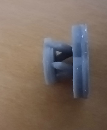

je ziet er niet veel van.
7 mm en 2 mm hoog

Ik kan het niet zien, maar zit de curve van het dak er ook in? Ik ben gewoon nieuwsgierig. :)
Ook zonder evt curve vind ik het heel gaaf! (y)

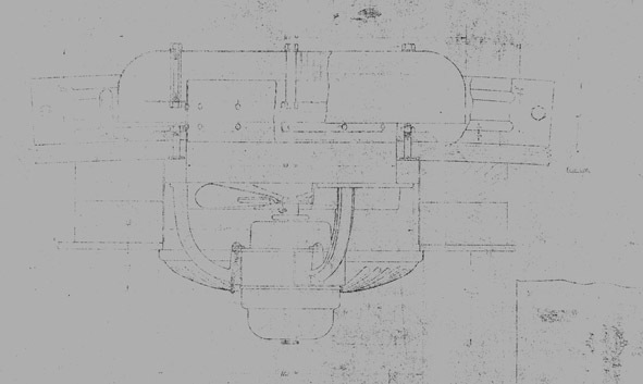

Curve van het dak?
Het ding staat op het dak en niet er in, het is niet voor niets dat de onderkant van de buitenrand wat kiert.
Zit er nu een verspringing naar binnen onder de buitenrand? En hoever steekt de ventilatorkap boven de rand uit?
Ik zie helaas geen goed zijaanzicht, sorry dat ik misschien wat kritisch ben maar dat komt misschien door mijn technische opleiding ook wat betreft technisch tekenen.
Stephan.

Ik dacht eerder gezien te hebben dat het ding direct op het dak stond. Maar idd, niet. Dus ook geen curve.
Waar heb ik mijn bril ook alweer neergelegd...

Je bent me voor.
Juist die kier geef aan dat er geen curve inzit.
Wel een curve?
een klein beetje schuren zou ik zeggen.
Hoogte etc is exact de tekening die ik van Rob B gebregen heb.
Ronald Visser
Edit: als nu iemand eens een goede tekening aanleverd (bv Stephan, die techisch tekenen kan) dan zijn de anderen, die ook hun ideen erover hebben, geholpen.
Ik heb geen verstand van treinen, wel van techniek.
« Laatst bewerkt op: 02 June 2024, 23:35:10 door MOVisser »

Ik kan eigenlijk maar een ding zeggen en dat is wauw!
Het ziet er goed uit. Ik zou hem zo op mijn postrijtuig plaatsen, uiteraard na een likje verf.

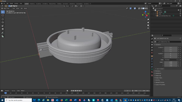

Bij het maken van 3d objecten zijn compromissen onontkoombaar. Vooral in deze schalen van H0 en N
Maar er moet wel een goede basis zijn om beslissingen inzake detailering en dergelijke te kunnen doen.
Voor mij heeft de tek van Rob Bennis als basis gediend. Is en bljft giswerk...
Voor Stephan ook een goede basis lijkt me.
Ronald Visser
