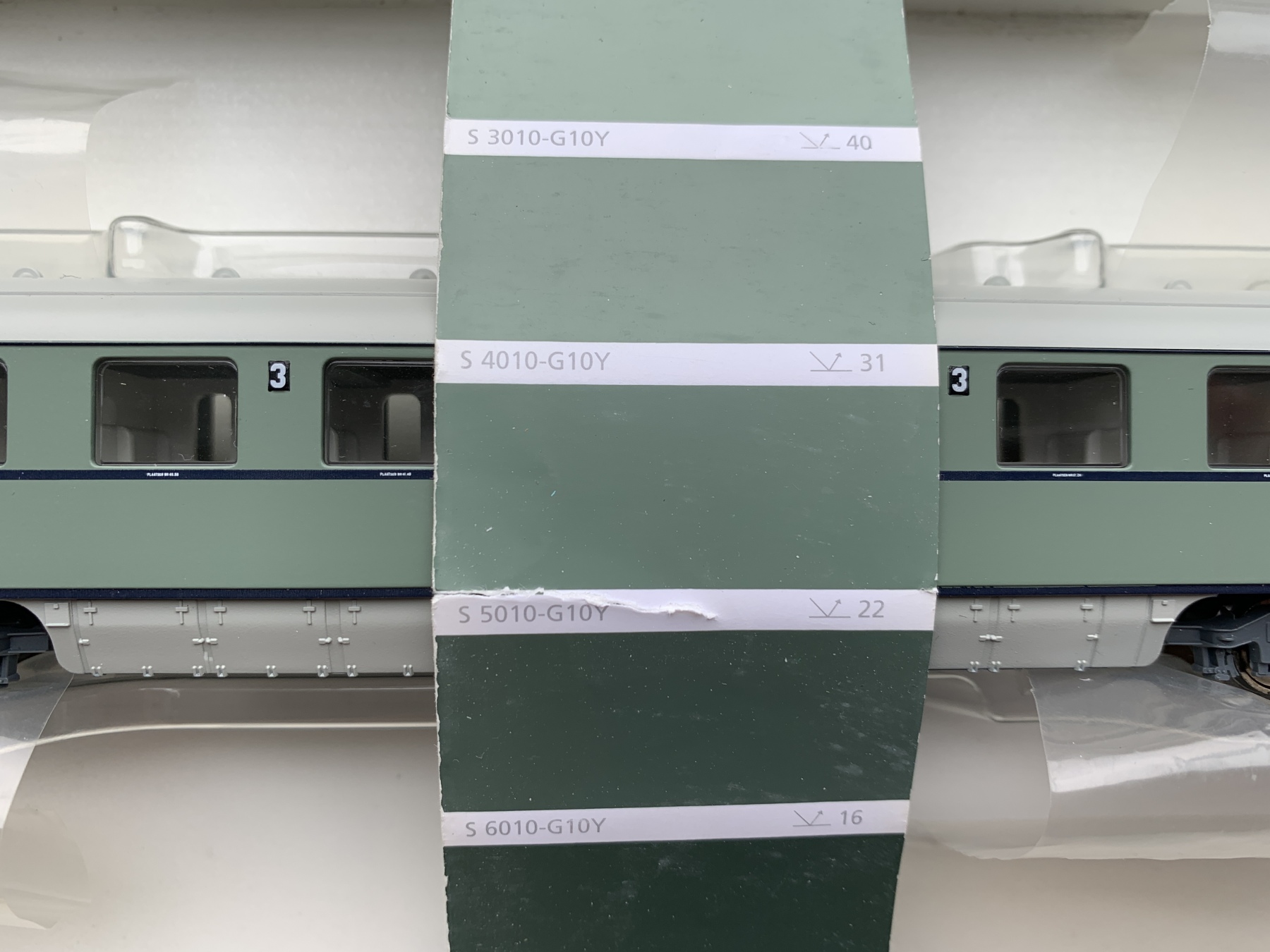

Welk merk kan ik geen antwoord op geven, wel het kleurnummer. Destijds met een NCS kleurenwaaier gekeken wat het beste past bij een Roco rijtuig.
Voor de meest recente Roco turquoise kleur op de Plan D rijtuigen pas kleurcode SIGMA NCS S-4010-G10Y. Deze lijkt op de kleur die bij de restauratie van het RD-rijtuig in het Spoorwegmuseum is gebruikt, dat is kleur SIGMA NCS S-5010-G10Y. Zie de foto’s, let wel dat er een glansgraad verschil zit tussen het rijtuig en de waaier.
Groet, Mathyn

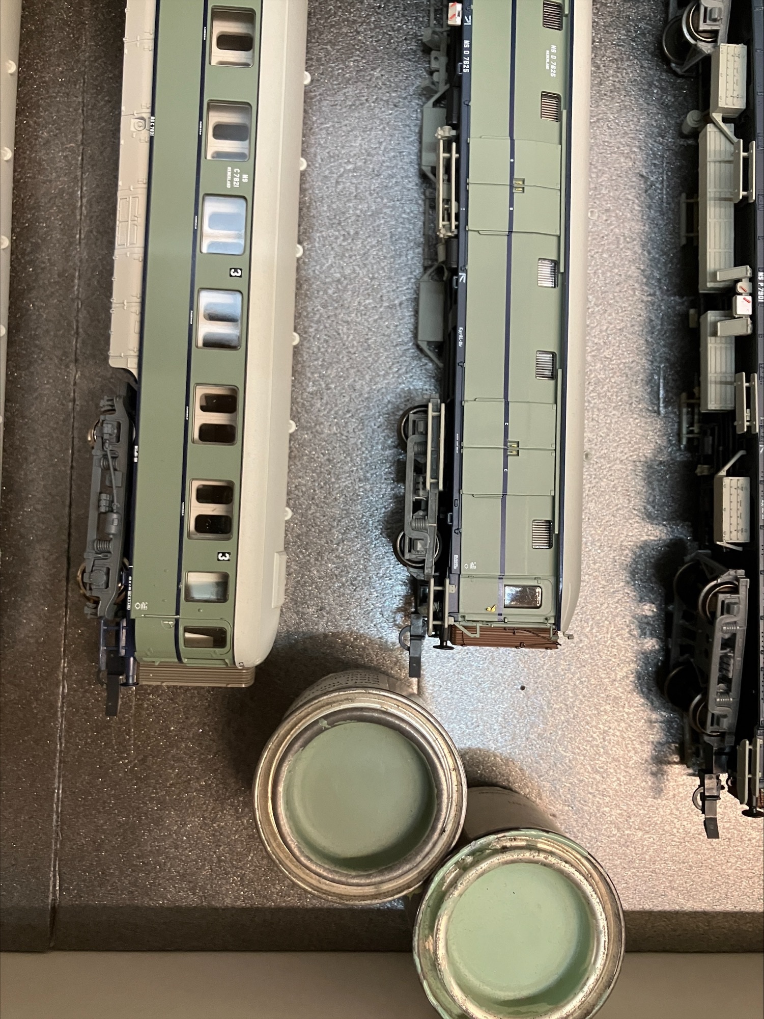

Kleinspoor kleurnummer 12.
Deze kleur is tegenwoordig het nieuwe (donkere) turquoise wat Roco en Artitec ook gebruikt.
Als je nog een oud potje kleurnummer 12 hebt staan heeft deze nog het oude lichte turquoise, het kleurnummer is dus niet aangepast.
Ziehier beide potjes.
Stephan.
« Laatst bewerkt op: 30 May 2024, 11:51:25 door prutser »
