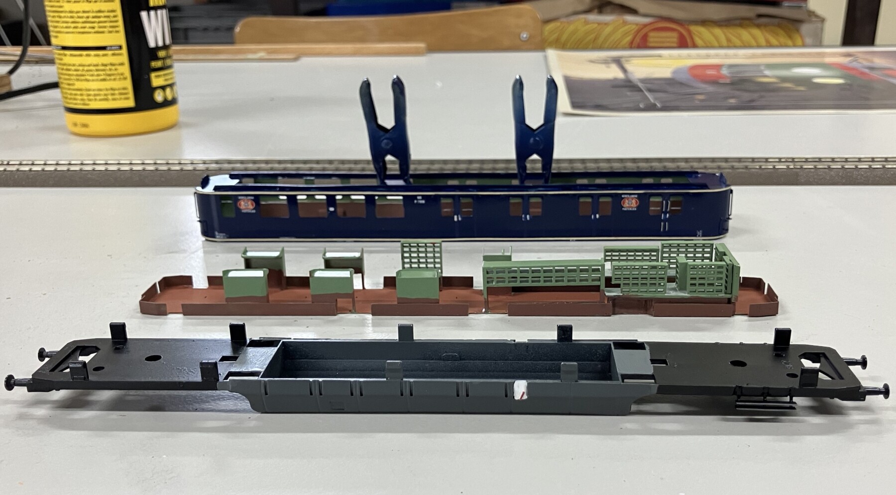

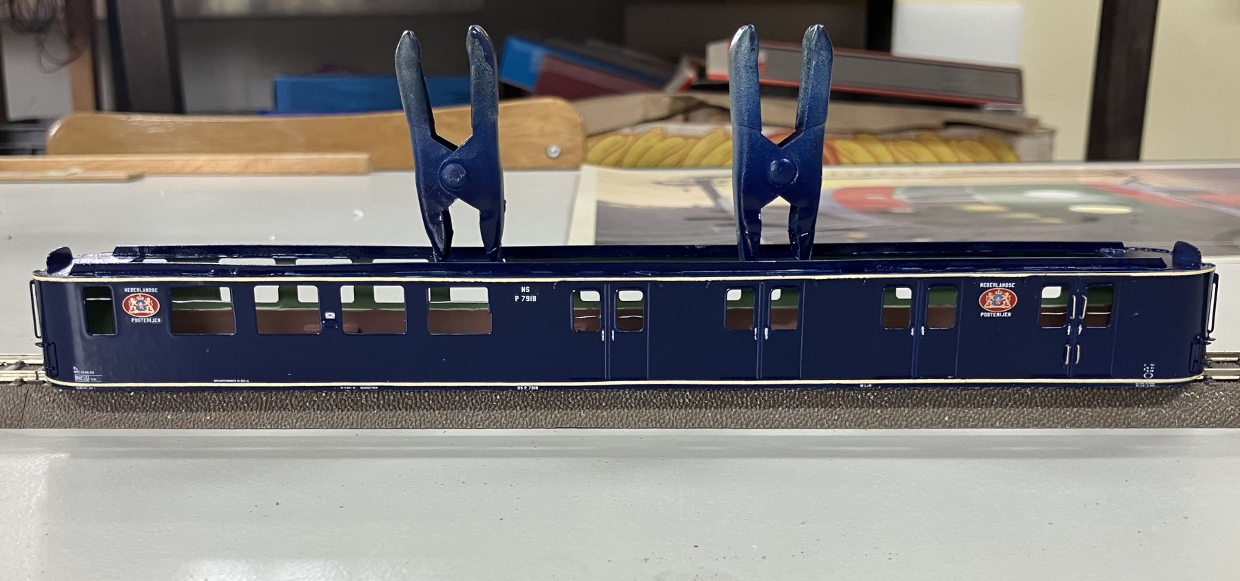

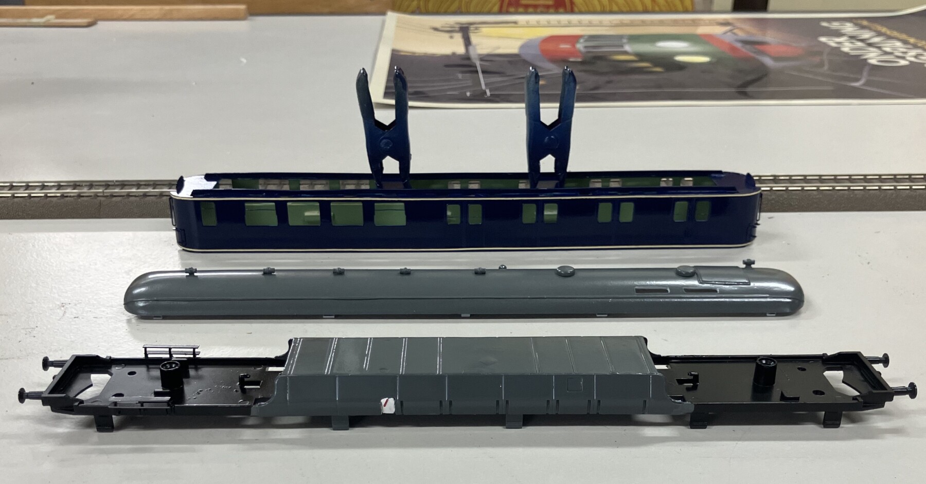

Deze keer wat verf werkzaamheden.
Het begint toch echt wel een kleurrijk geheel te worden.
De transfers die er bij worden geleverd zijn zeer goede kwaliteit, zelfs de kleinste opschriften zijn goed leesbaar.

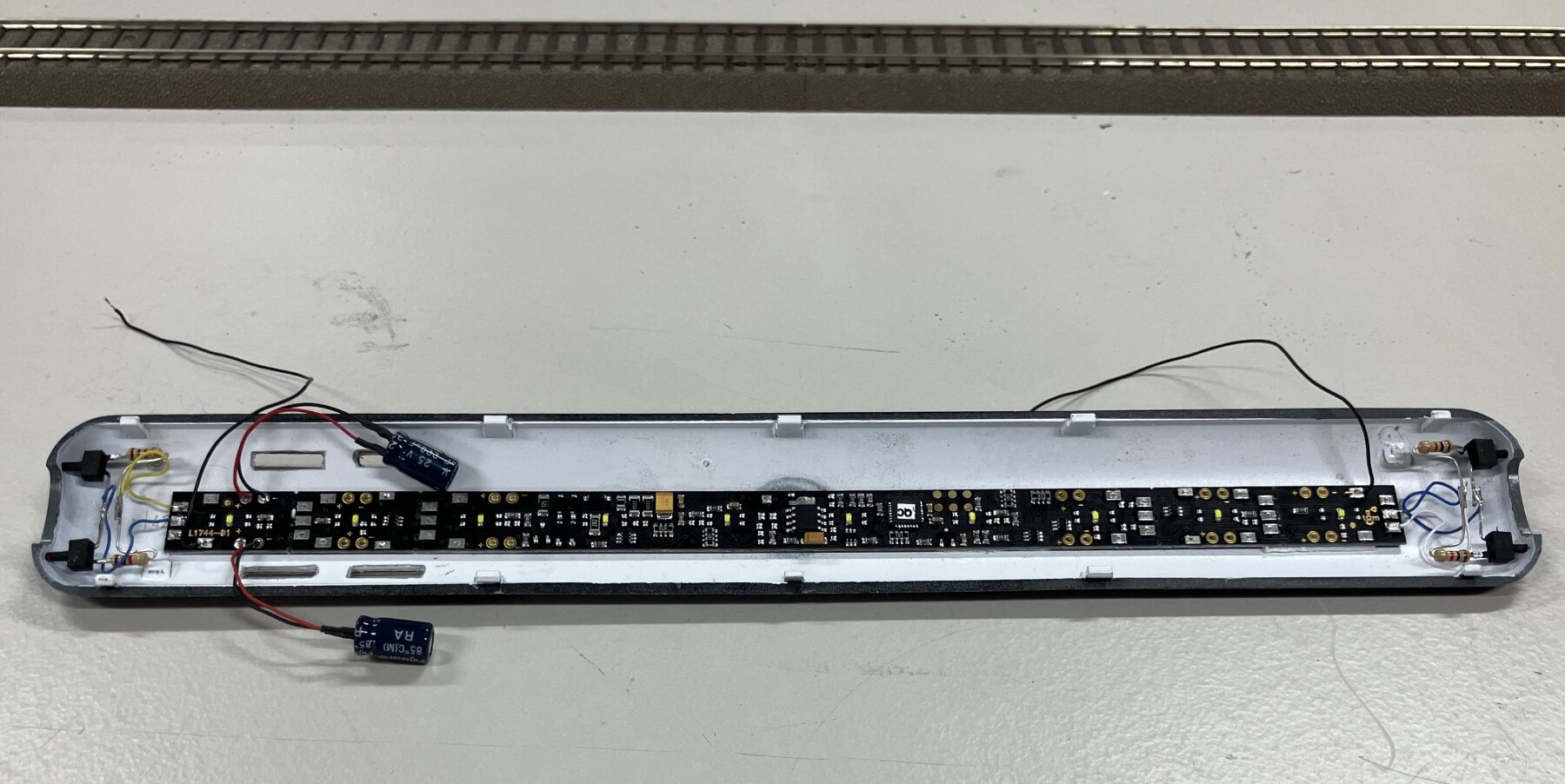

De verlichting die ik heb ingebouwd is een Train-o-matic midi digitale uitvoering waardoor de sluitlichten schakelbaar zijn geworden. De programmering is nog een dingetje met alleen een pdf op een website. Ach ja...

Heel fraai werk Rob. Leuk om te lezen dat de decals goed bevallen
. Is de beschrijving ook voldoende duidelijk?
Je maakt er een onwijs fraai rijtuig van!
Groet, Mathyn
Edit: volgens mij zie ik een printfout in het RIC raster. Een deel van het raster is weggevallen. Klopt dat? Laat even weten of alle RIC rasters op het velletje daar last van hebben, dan krijg je een nieuwe. Kwaliteitscontrole met witte letters blijft lastig…

Hoi Mathyn,
Ze hadden een beperkt RIC raster, in essentie buurlandverkeer en ik kan prima de Ben D lezen. Maar nogmaal mijn complimenten voor de kwaliteit van de decals.

Hi Rob, hij wordt mooi
, zelfde nummer als mijn Artitec exemplaar. Ik heb alleen het idee dat die rode postschilden wat aan de grote kant zijn. Vergelijk het maar eens met wat grootbedrijffoto’s…

29 May 2024, 22:18:40 »
Ja die indruk heb ik ook en zeker als ik ze vergelijk met Philotrain exemplaren.
Maar ik laat ze lekker zitten anders moet ik overnieuw verven.

29 May 2024, 22:40:10 »
Het klopt inderdaad dat het rijtuig maar in twee andere landen was toegelaten.
Ik dacht dus dat de meest rechter verticale streep van het raster was weggevallen. Maar kennelijk ligt het dan aan de glinstering in de foto. Gelukkig is het in orde
