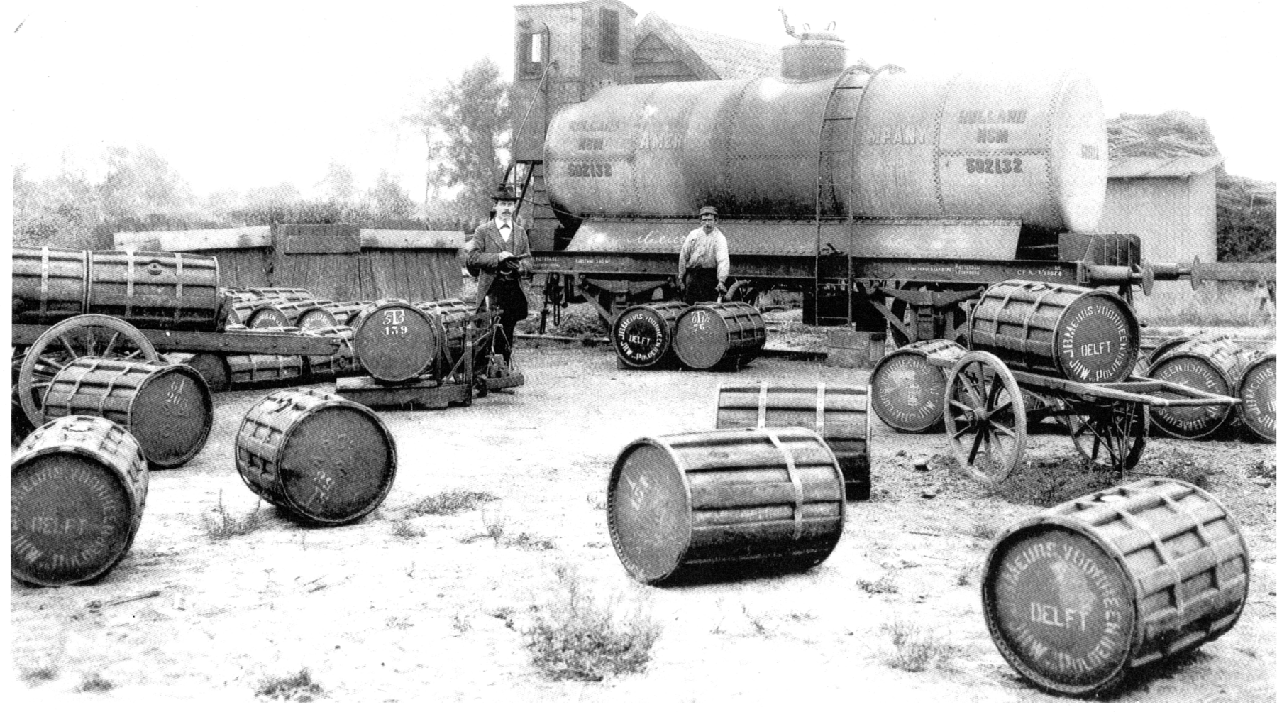

Als voorzitter van de modelspoorvereniging TTNederland ( TT = 1:120)  maar vooral als redacteur van ons verenigingsblad Kontakt schrijf ik regelmatig artikelen over een TT model en de 1 op 1 versie.  Dit keer de twee assige ketelwagens, om het artikel een beetje te beperken heb ik gekozen voor de ESSO modellen. Daarbij hoort ook altijd een stukje geschiedenis.  De voorloper van de ESSO ( Nu EXXON MOBIL) is de American Petroleum Company en Standard Oil. In de voorbereiding van het artikel  ben ik op bezoek geweest in het ESSO archief. Heel wat wijzer geworden, maar natuurlijk ook nog meer vragen.  Zo kreeg ik daar twee afbeeldingen in handen van een ketelwagen van de APC, bij de ene opname zien we dat er vaten met vermoedelijk benzeen te zien zijn met het opschrift vh van Meurs Delft. Appeltje eitje, dan moet dat wel ergens terug te vinden zijn waar en wanneer de opname is gemaakt. Helaas, zelfs het archief in Delft kon mij niet verder helpen.

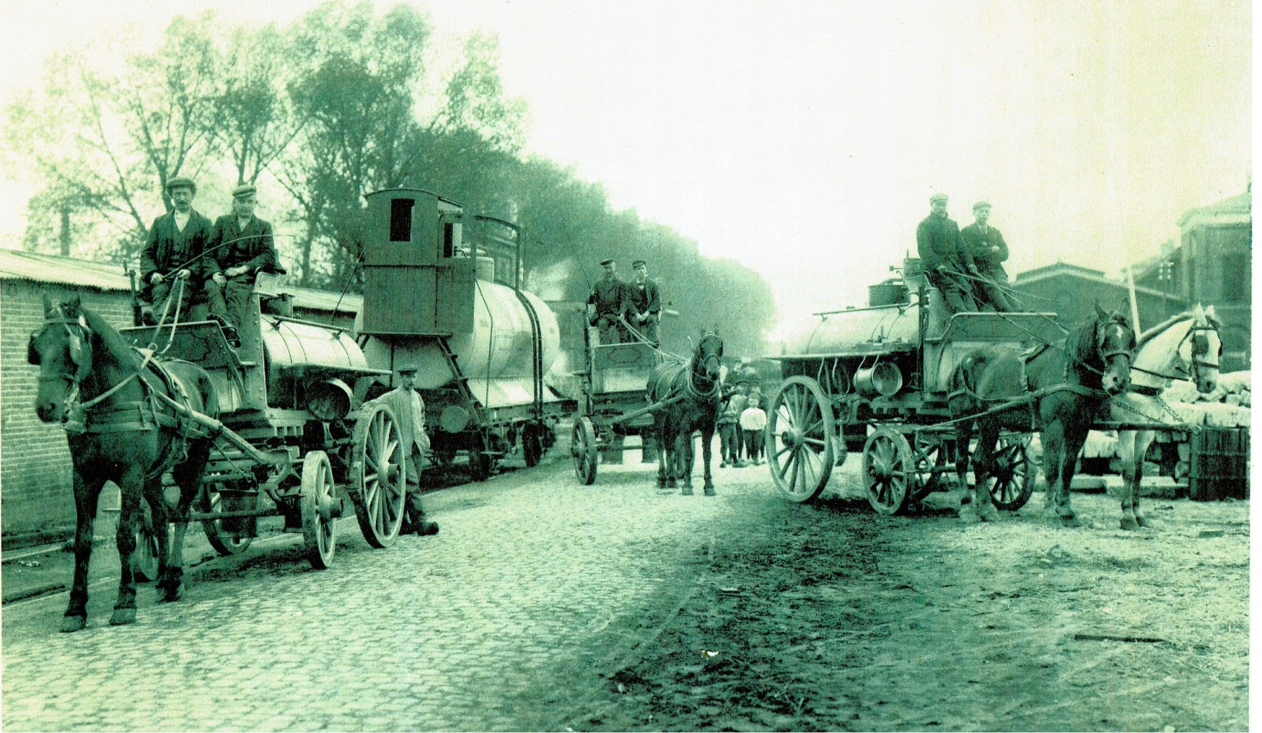

Op de tweede opname wordt petroleum verder met paard en wagen getransporteerd, hier geen aanknopingspunt van waar en wanneer. Maar misschien is er iemand binnen Beneluxspoor die mij verder kan helpen.

Wat een prachtige scherpe foto's voor die tijd! De tekst op de vaten zijn goed leesbaar.  :-*
Als ik foto 1 uitvergroot lijkt daar op het onderstel geheel rechts van de HSM ketelwagen, het revisiejaar 1874 te staan.
Mocht dat inderdaad zo zijn dan zou de opname tussen 1871 en 1874 geschoten kunnen zijn. Lastig om dit te kunnen vaststellen.

... het revisiejaar 1874 te staan
... dan zou de opname tussen 1871 en 1874 geschoten kunnen zijn
Dan is de foto ouder dan het revisiejaar. Hadden ze toen al een Tardis, of bedoel je iets anders?

Thowra is iets te enthousiast met de datering. Mogelijk staat er 1894. Afgaande op de kleding zeg ik 1900-1910, als datering.
Edit: net een ingezoomde scan gezien, revisiedatum is 3/9 99. JB Meurs voorheen JHW vd Polder zat sinds 1895 aan de Paralelweg.

Aan de parallelweg,  in Delft neem ik aan.  Heb je de informatie ook nog ergens vandaan, zodat ik daar eventueel weer verder mee kan met mijn zoektocht?

HSM 502132 werd NS 500052. De wagen maakte deel uit van de HSM-serie 502132-139 (NS 500052-059), anno 1897. Rs 3,5 lob 7,8 m.

APC was een Benelux-onderneming (avant la lettre), aangestuurd door Rockefeller van het toen nog ongesplitste Standard Oil (SO).  Zie raffinaderij op Antwerpen-Zuid (de Petrol) + opslag en verwerking ten oosten van Charlois. Er reden honderden 2-assige ketelwagentjes héén/wéér tussen de 2 havens. Zie ook de beruchte brand van de 'Petrol' A°1903. Je vindt wel wat foto's hieromtrent.
Soms met antieke, geniete ketelwagens...
