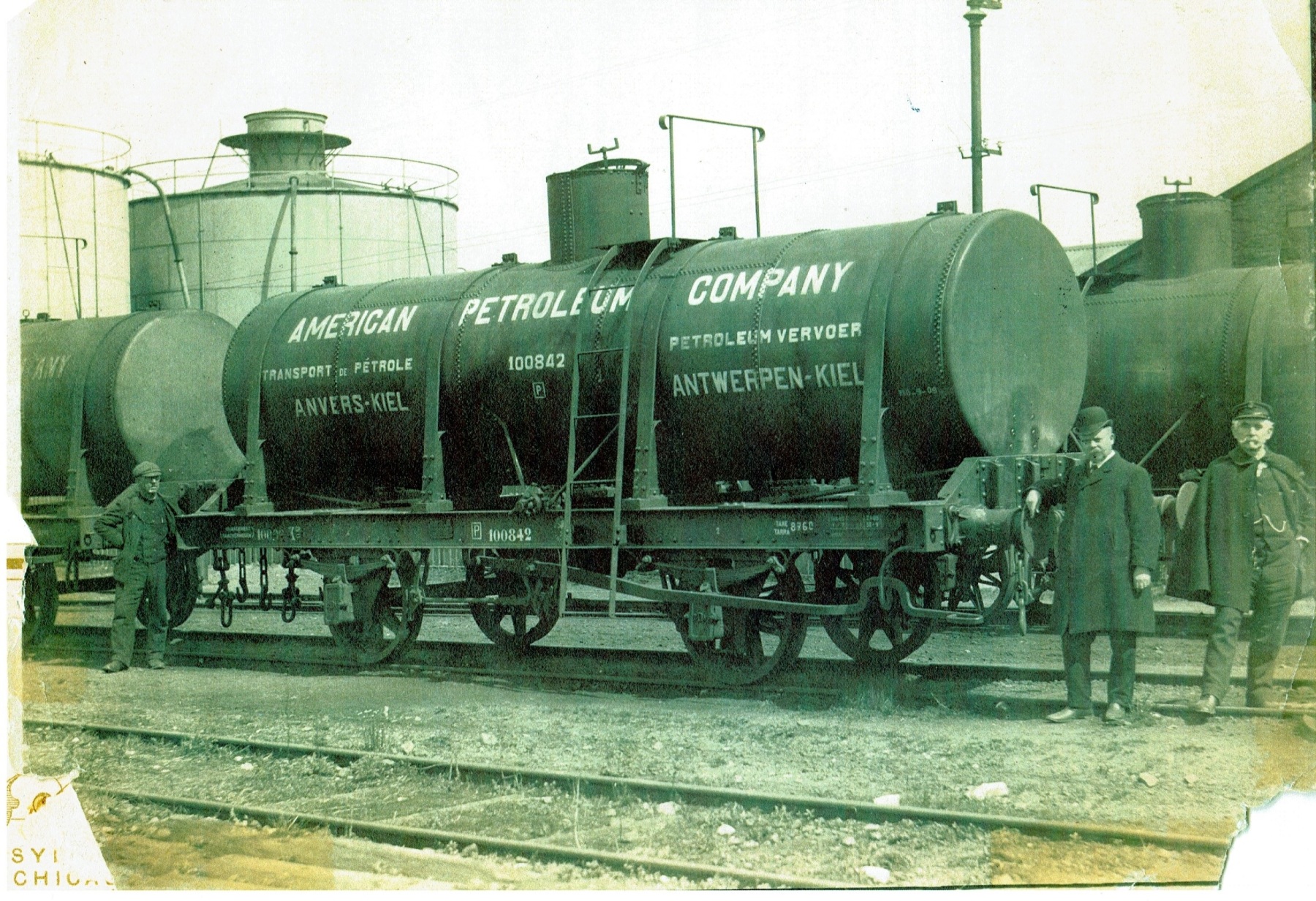

APC - spoormaterieel eeuwwisseling 19/20:
op deze postkaart van de APC-brand (Antw.-Zuid) zie je aan de rechtkant een omgekiepte wagen met (nog) een 'afgeplatte', niet cilindervormige ketel.
En omdat APC Rotterdams-Antwerps was, reden zulke wagens wellicht ook naar/in Nederland toentertijd.
https://www.industrieelerfgoed.be/sites/default/files/PetroleumZuid001.JPG
(een (afge)platte cilinder heet naar verluidt een elliptische cilinder)
« Laatst bewerkt op: 05 April 2024, 11:30:36 door hervé. Reden: toevoeging: "elliptische cilinder" »

Hervé, zou S.O.co (Cal) niet gewoon Standard Oil kunnen betekenen  ;D ? IIG een vat van voor 1911, want toen werd Standard Oil California omgedoopt in Chevron zegt internet.
Mooie vangst, maar gezien de gefelsde verbinding tussen top en zijkanten lijkt het me al een doorontwikkeling van de rondom geklonken vaten. Iets nieuwer dus. En de losse houten duigen eromheen zullen de tijd niet overleefd hebben.
En ketelwagens konden gerust worden geklonken, die werden niet over de grond gerold. Het materiaal was natuurlijk dikker en er kon meer aandacht besteed worden aan de vloeistofdichtheid van de naden.

Omdat het dus APC-Rotterdam-Antwerpen was,  deze leerrijke zwart/wit- foto's, voor de modelspoorbouwer(s) :
Foto's 5 tem 9:  erg hooggestapelde APC-petr. vaten + vintage APC- geniete ketelwagens met en zonder spanbanden
https://oudedokken.gilbertus.com/documents/fotoszien.php?id=Amerikadok&aantal=45    (Gilbertus/Felix-archief)
(het Amerika-dok was tot 1903 petrol. haven , daarna verhuisde APC naar Petrol-Zuid, met daar meteen de brand in 1904)
Als de modelbouwer(s) zo'n vatenkarren (zie Delft-foto) willen nabouwen:  dit lijken solide varianten van de  "brouwerswagen"
(zie bijv. Karrenmuseum, B-Essen)

Beste allemaal
Ben dankzij jullie allemaal alweer een stuk wijzer geworden.  Heb ik nog een opname van APC via het archief, waar ook niet aangegeven staat waar en wanneer de opname gemaakt is. Dus ben ik benieuwd wie er meer weet.
