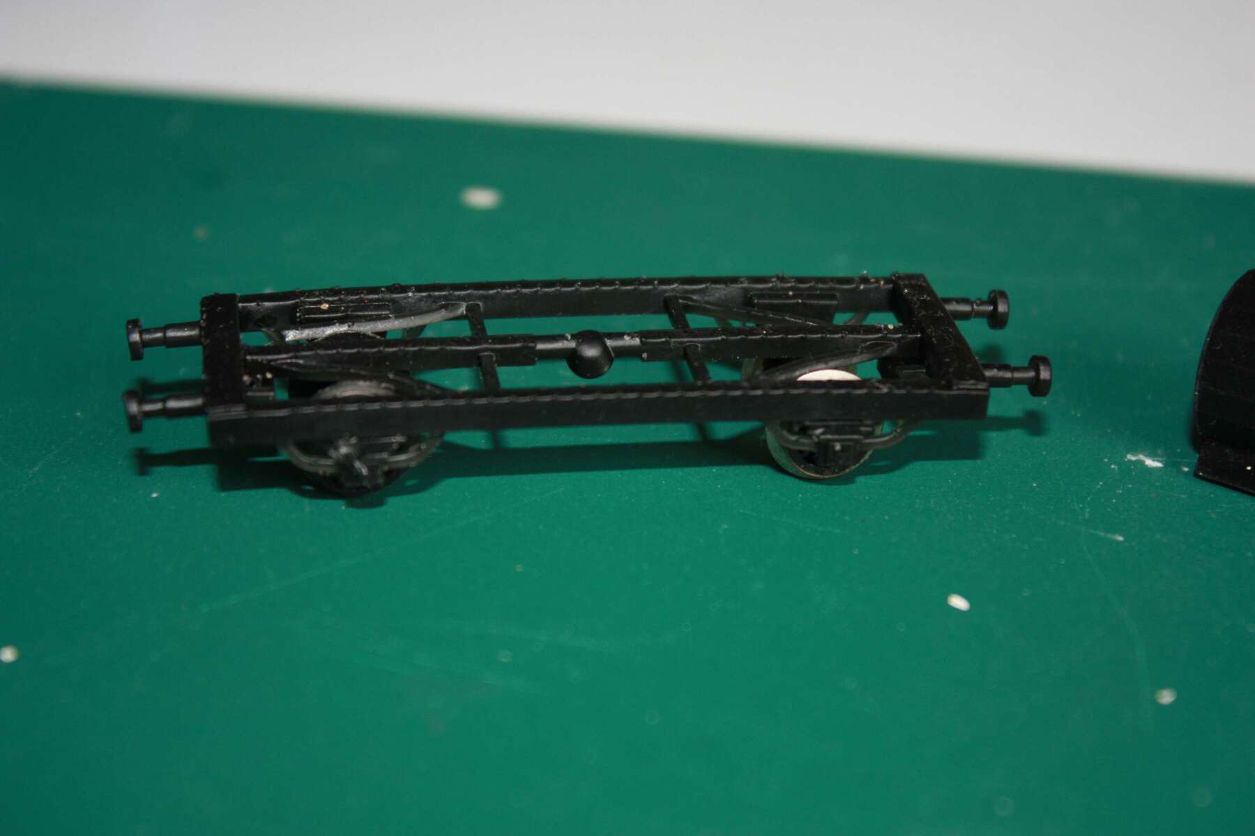

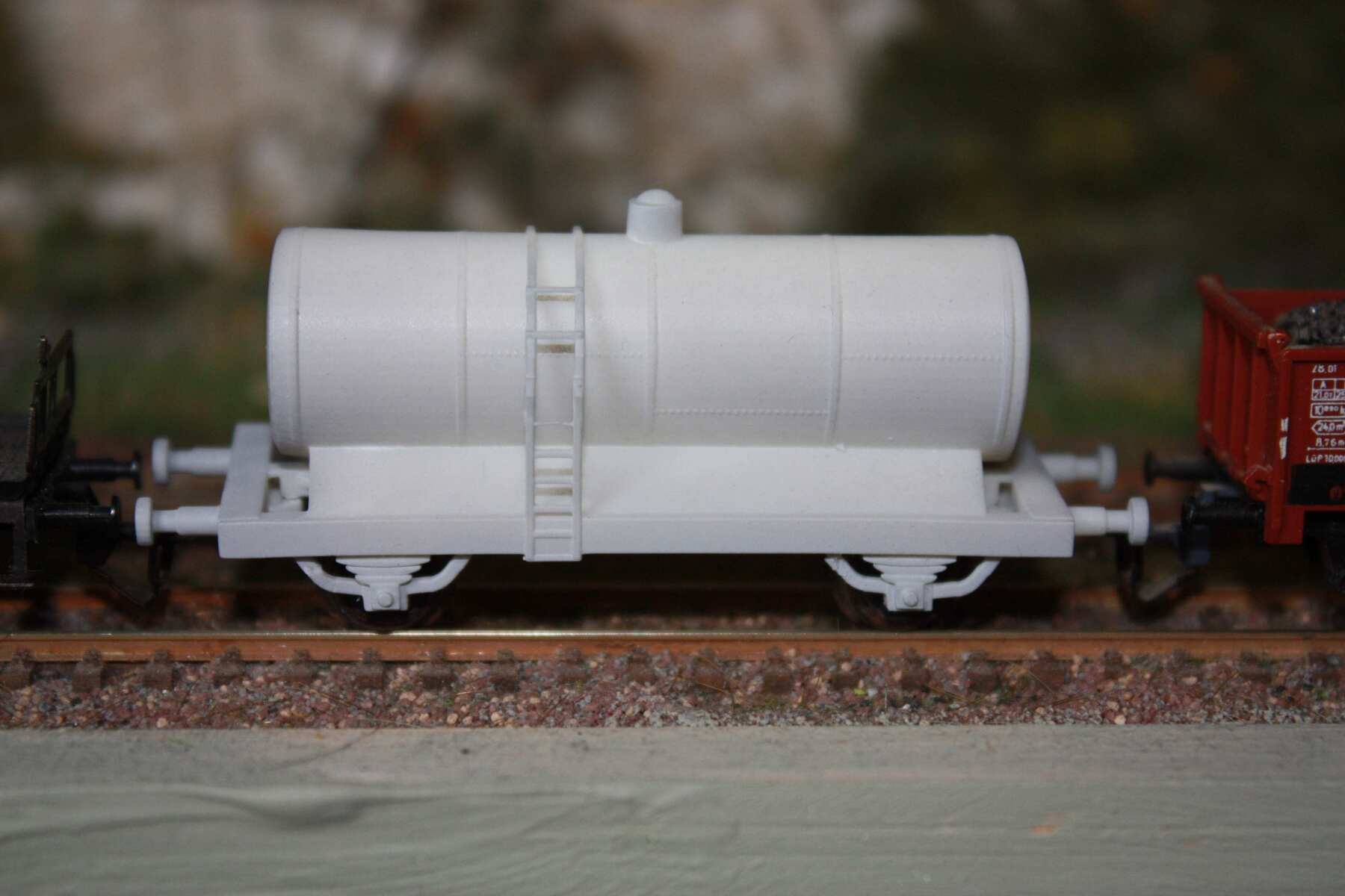

Is even stil geweest, maar mede dankzij jullie reacties heb ik in het clubblad van TTN een artikel kunnen schrijven over APC Standard Oil en ESSO. Vervolg artikel met de modellen die in TT gemaakt zijn komt in een volgend nummer.
kom ik gelijk bij het volgende, in TT zijn maar weinig modellen van twee assige ketelwagens van APC en Esso op de markt gebracht door de bekende modelspoorfabrikanten.  Dhr Hervé vroeg eerder al in het forum of ik zelf aan de slag zou gaan met een APC model.  Ik dacht waarom ook niet, in ben geen echte zelfbouwer maar sinds een halfjaar beschik ik samen met mijn zoon over een eenvoudige 3D printer en ben met TinkerCad aan de slag gegaan, eerst geoefend met en heel eenvoudige vormen, container in TT en toen maar de stap naar een Ketelwagen, de basis is er, alles zelf getekend in 3D, kan vast allemaal beter.  Als basis de fabrieksfoto van de SS 502405, en en tekening van de HSM 500060 , of het dezelfde wagen is, ik weet het niet het hekwerk is anders. Op de fabrieksfoto is er geen vrije ruimte tussen ketel en chassis, dit heb ik in model dan ook zo gemaakt. Wanneer iemand nog aanvullingen heeft dan hoor ik dat graag.
Belangrijke vraag,  weet iemand wat de kleur moet zijn van de ketel etc ? bij de andere schalen, h0 en N  kan ik geen wagen van APC vinden zonder vrije ruimte tussen ketel en chassis die mij enig houvast kan geven.
Ik zal binnenkort wat afbeeldingen plaatsen.

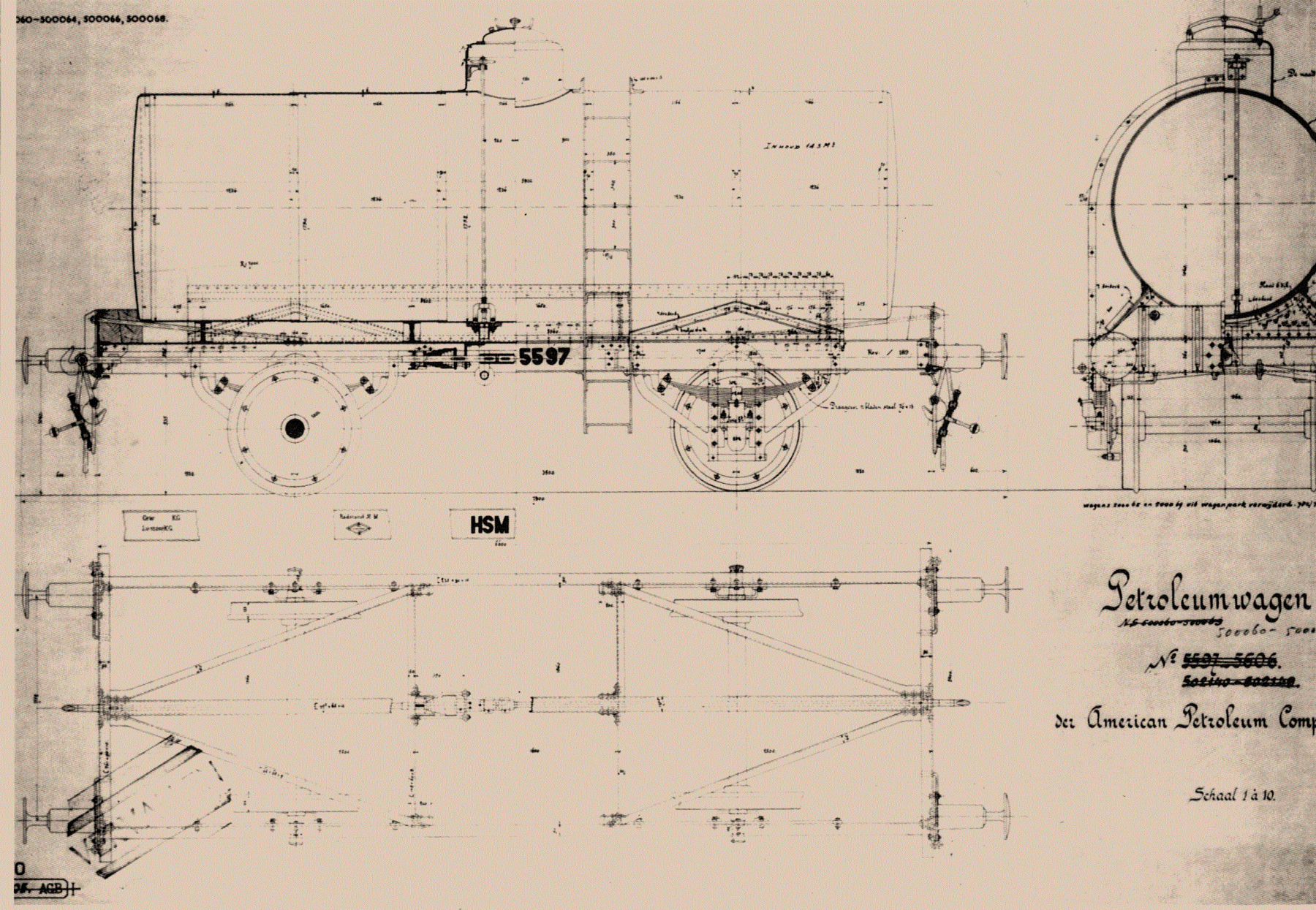

dws
  • Berichten: 33
Re: Van APC naar EXXON Mobil in Model
« Reactie #50 Gepost op: 26 May 2024, 13:50:47 »
Hoi Claudius,
Tekening van de APC SS 502405 in HUA gevonden: https://hetutrechtsarchief.nl/onderzoek/resultaten/archieven?mivast=39&mizig=210&miadt=39&miview=inv2&milang=nl&micode=921&minr=34151221
Kijk rechts onderaan in het witte vlak voor het wagennummer van voor de NS-tijd.
Groetjes,
David

. . . . .Op de fabrieksfoto is er geen   vrije ruimte tussen ketel en chassis  , dit heb ik in model dan ook zo gemaakt. Wanneer iemand nog aanvullingen heeft dan hoor ik dat graag.
Tussen onderstel en ketel:    het (ketel)zadel uit één horizontaal stuk  (wieg, stut) ,  zowel bij de  Amerikaanse PC  als de Aziatische PC   ketelwagen ....
Later waren deze zadels uit 2 aparte delen ....
(de AsiaticPC was blijkbaar een Shell-filiaal, ongeveer toch ...)
De eerste pogingen;
« Laatst bewerkt op: 16 July 2024, 14:52:24 door claudius »
