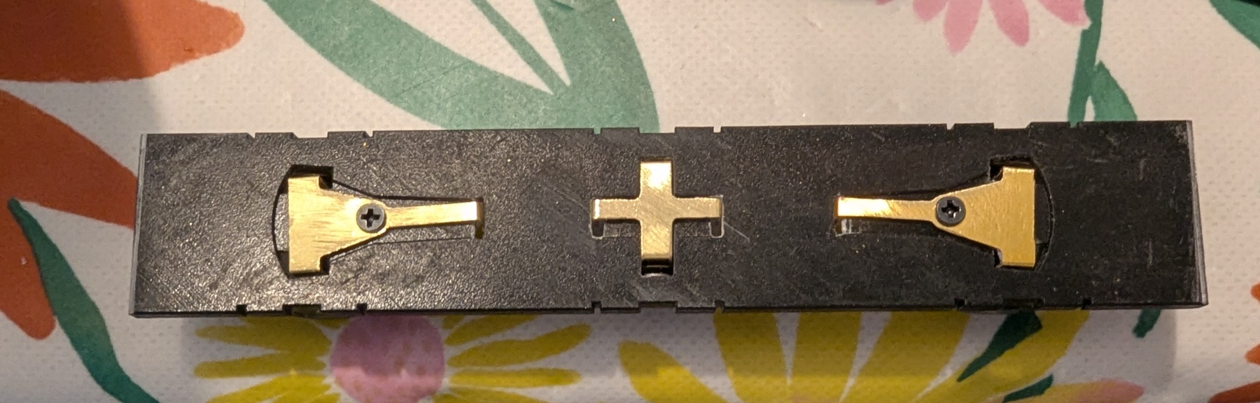

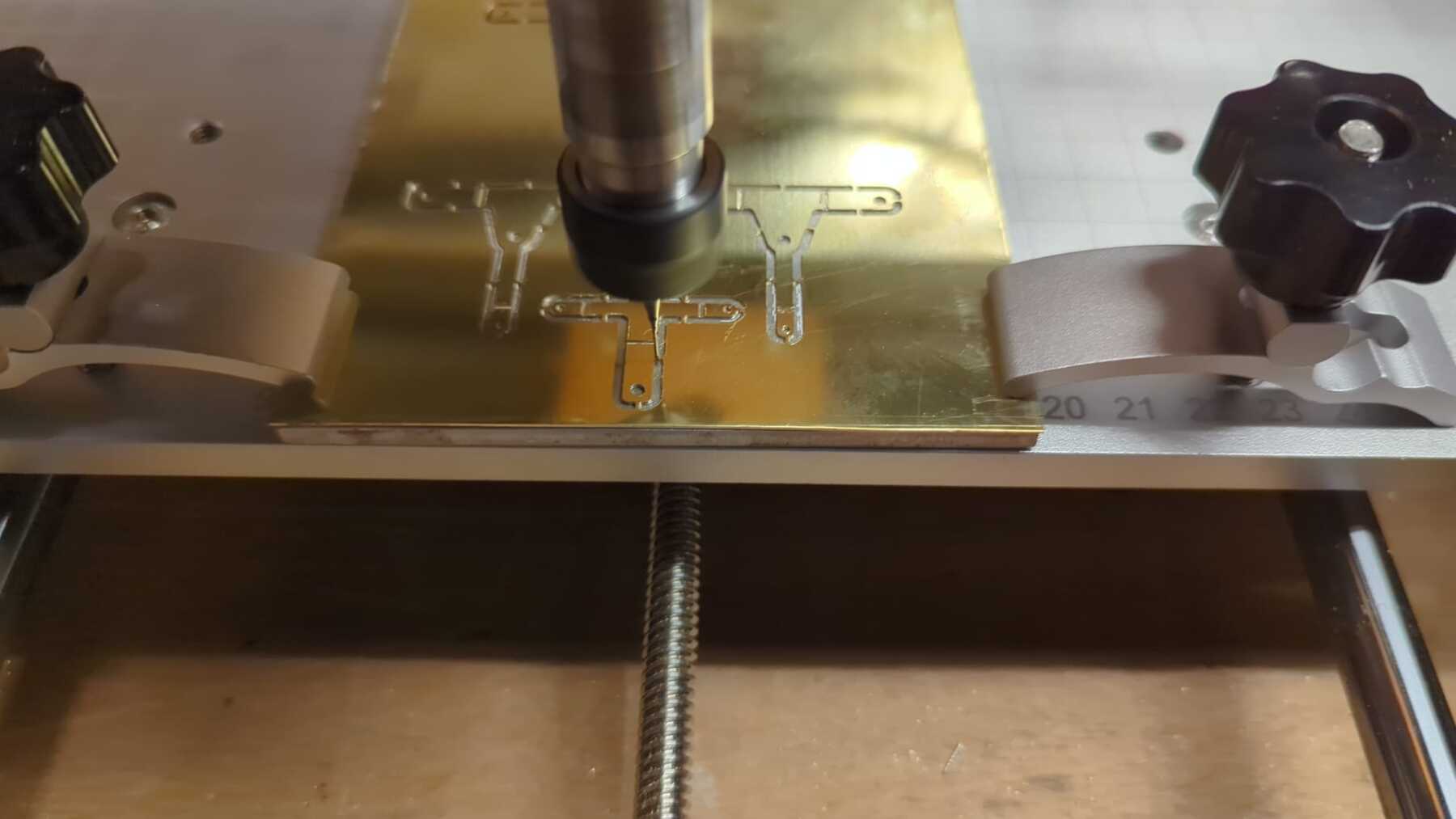

Met behulp van een nieuw stukje speelgoed weer eens wat verder gegaan:
Frezen uit 0.5mm messing plaat gaat prima:
En dan heb je een werkend 3-assig onderstel.
Eigenlijk is een 3 assig onderstel een bijzonder slecht idee, zo'n ding moet je op allerlei manieren verbouwen om een beetje normaal op een modelspoorbaan te gebruiken. Ik heb een zogenaamd "Cleminson" mechanisme verwerkt erin: de buitenste assen draaien, de middelste as schuift.
Het begint ergens op te lijken. Nu op jacht naar stelbalken en een messingplaat om aan de binnenkant een binnen bodemplaat te maken.

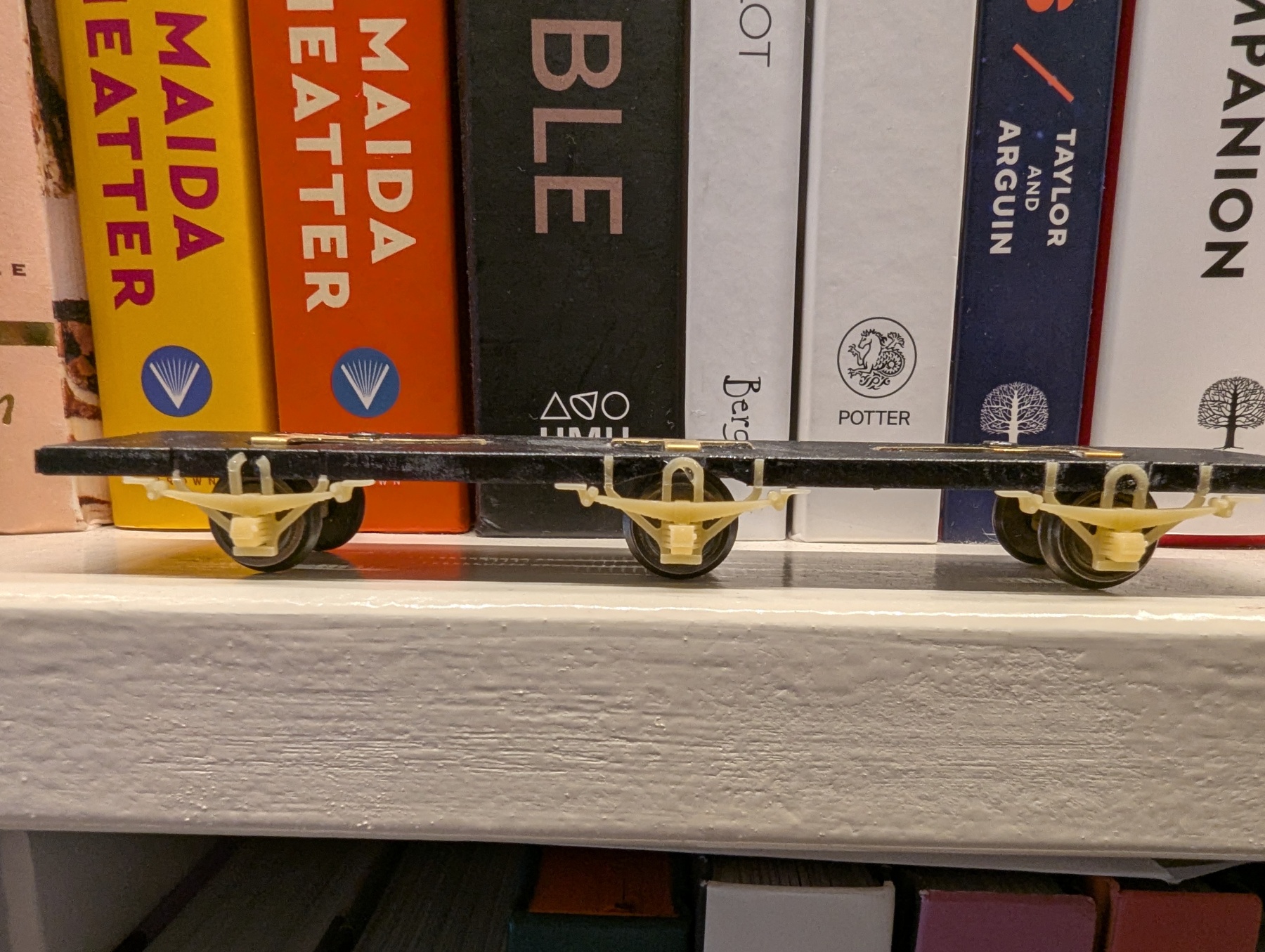

vpeters1984
  • Berichten: 112
Re: HSM D1715
« Reactie #53 Gepost op: 05 November 2025, 21:09:03 »
En toen kwam van het één het ander:
Heb besloten om het onderstel uit messingplaat en profielen op te bouwen. Messingplaat gaat super mooi op de CNC, en met profieltjes kun je heel overtuigende stelbalken maken:
En de beweging gaat nu ook veel soepeler!
