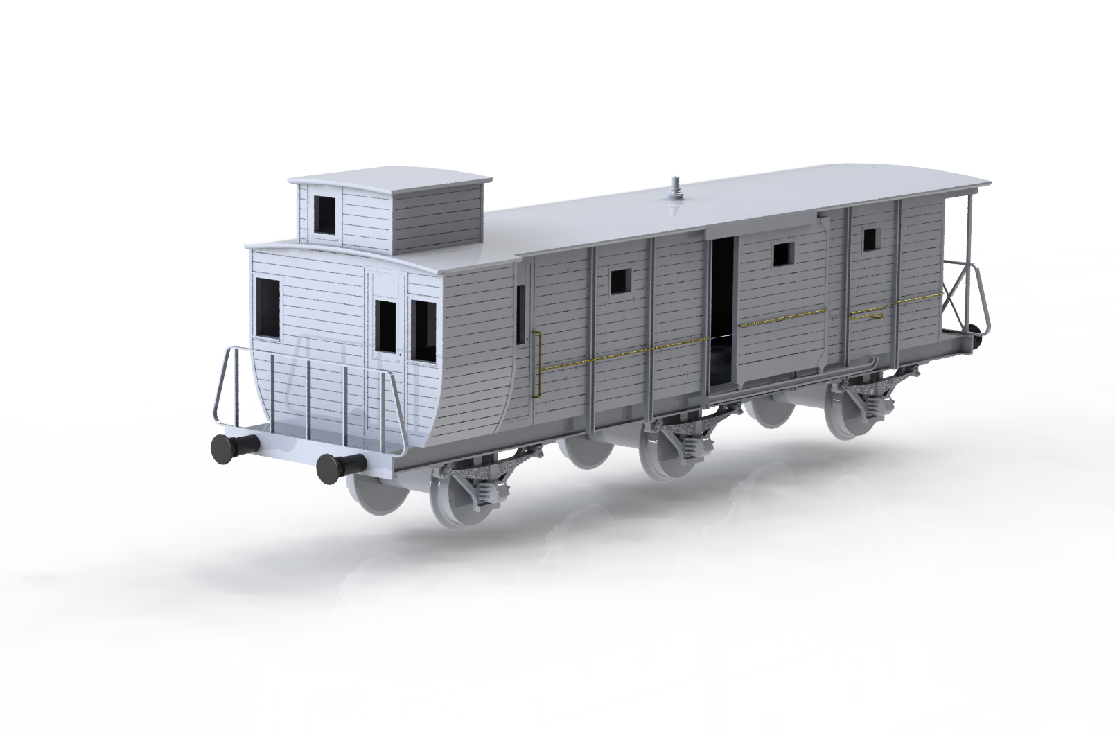

Midden op de kopse wand (toilet zijde) zit, relatief laag een blok oid? Daar ben ik naar op zoek. Wat is daar het nut van?
En hoe zien die trappen er in de praktijk uit?
De tip om navraag te doen bij de NVBS ga ik zeker opvolging geven. Dank!
Lantaarnijzer.

Check! Dat is dus het antwoord op het raadsel dat mij gister avond wakker hield. Naja, het is nu opgelost en ben weer wat opgeschoten.
Torpedo ventilator is niet zichtbaar, heb een gaatje voorbereid, maar heb hem niet in model. (En het onderstel heb ik nog geen tijd in gestoken, dat is het volgende focus gebied.)
Zo'n ding tekenen is net een doos van pandora: je begint en voor je het weet ben je klinknagels aan het tellen.  ;D
Lantaarn ijzer moet dus nog, en de ladder moet ik nog iets voor voorbereiden. En dan maar eens een test printje (of er moet nog iemand iets opmerken)...

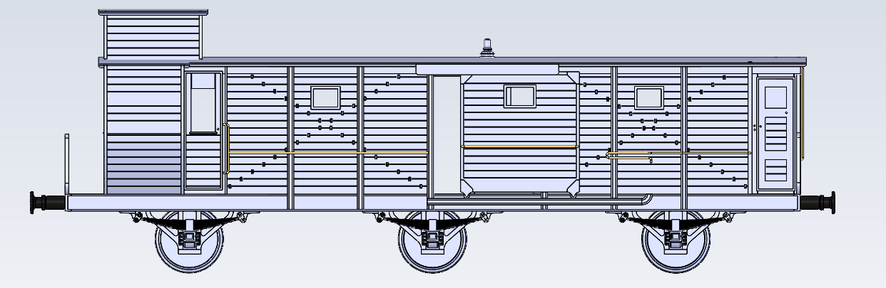

Ik mis nog een verticale handgreep op de schuifdeuren en sluitseinijzers. Maar die friemels kan je n.m.b.m. natuurlijk beter achteraf aanbrengen (net als de handgrepen op de zijwanden die je wel hebt getekend).
En vast voor het onderstel: je hebt de verkeerde glijlagerpotten getekend. W1-potten gingen nooit samen met open balansijzers. De wagens hadden volgens de bouwtekeningen oorspronkelijk aspotten van het HSM-type L. Op foto's uit een later periode zijn ze uitgerust met HSM-type R1.

De handgrepen maak ik idd van messing draad of verenstaal. Persoonlijk ben ik enorm fan van het assortiment van Weinert voor de andere frutsels, omdat het zo goed verkrijgbaar is. Zoveel mogelijk zaken probeer ik er wel in te modelleren, zodat ik kan zien welke montage gaatjes ik kan voorbereiden. Dat maakt het meestal een stuk strakker en eenvoudiger later.
De aspotten is een goed punt, heeft er iemand tekeningen van de HSM L potten? Van de W1 heb ik goede tekeningen uit het handboek spoorweg techniek...
Overigens vind ik in De Erfenis eigenlijk alle combinaties, ook open balansijzers met W1 of R1 potten (het verschil tussen de 2 zie ik niet goed). Of zie ik de verschillen niet goed?

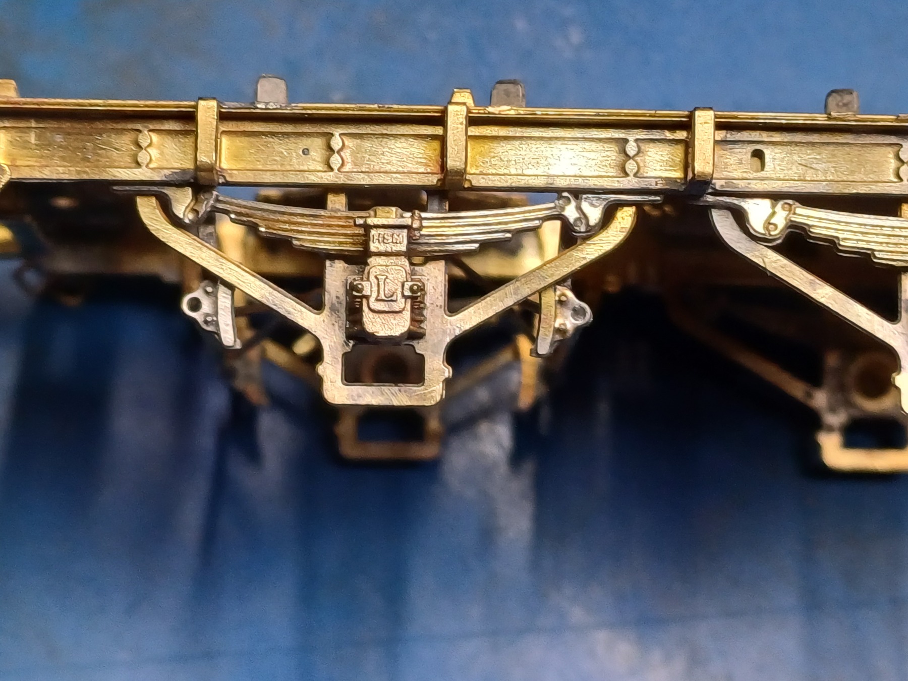

Tekeningen van L-potten kan ik je helaas niet aan helpen. Wel een foto van een exemplaar dat in h0 is gemaakt door Erwin Werps. Het zijaanzicht van de potten kan je terugvinden op de materieeltekeningen waar de kop van het rijtuig zichtbaar is.

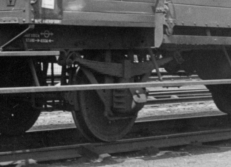

Even vooraf gesteld: op het gebied van aspotten moet ik nog een boel leren. Hoe moet ik het onderstaande dan zien?
Zie er hier ook nog zo-een: https://hetutrechtsarchief.nl/beeld/949F7022E6215A80808B3EF43E410C69

Gelukkig ben ik ook nog aan het leren. Ik heb in de loop der jaren best het een en ander geleerd over aspotten bij de NS en haar voorgangers, maar ik weet zeker niet alles. Dus met een beetje geluk komen er straks reacties van andere mensen die dingen vertellen die ik nog niet wist.
Op de detailfoto die je laat zien staat zo te zien een (bagage-) rijtuig met R1 aspotten, te herkennen aan de knop links op de deksel. Als het een W1 pot was geweest, dan had daar een beugel gezeten en had de pot er iets "dikker" uitgezien.
De foto uit HUA achter jouw link toont een groentewagen van de HSM. Deze heeft Ag aspotten; lijken op R1 met knop links op het deksel, maar bedoeld voor goederenwagens. En daarvan had je dan ook nog varianten AgII en AgIII, maar het verschil tussen die drie Ag-potten weet ik ook niet.

Ik snap nu waar mijn verwarring vandaan komt:
Dus waarschijnlijk zijn hier later dus ook andere scheenplaten voor geplaatst?
