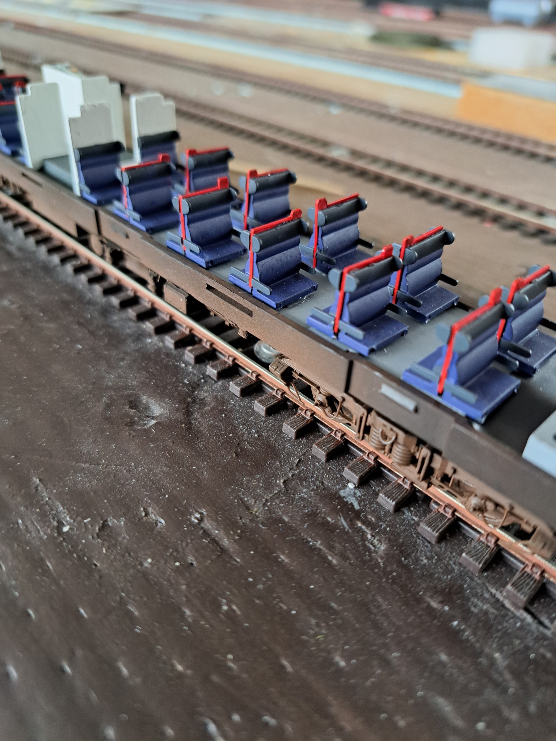

De gaten waar de stoelen hebben gezeten, daarover en niet daarin worden plastic 0,5 mm plaatjes gelijmd.
Ik ben mede door forumgenoot Ronald 69 eens gewezen op Ade interieur sets voor Silberlingen.
Dit zijn gangbare stoeltje voor veel DB nachverkehr rijtuigen zij het aangepast.
Hier zo'n stoeltje te zien op de vernieuwde bodemplaat.
De hoogte van het stoeltje inclusief 0,5 mm plaatje is net zo hoog als de originele weggesneden stoeltjes.
Deze stoeltjes gaan nog wel aangepakt worden zoals ze er een beetje uit komen te zien als op de foto
Maar dat doen we de volgende keer.

Zo, de interieurs zijn af en weer teruggeplaatst in de trein.
Daar ik de interieurbodems hebt behouden zit nu alles solide en vast op hun plek.
Met dit als resultaat:
Zo wil ik graag hoe het er uit ziet
Nog even een plaatje hoe het was met de bagageafdeling die nu dus zijn vervangen door stoelen

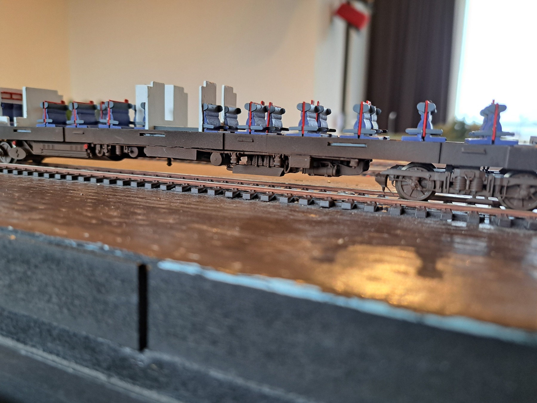

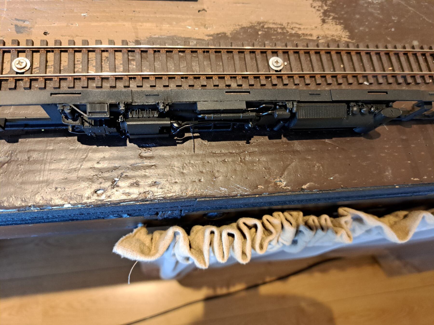

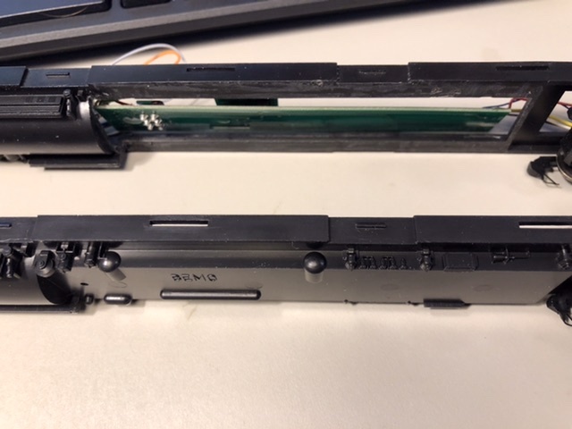

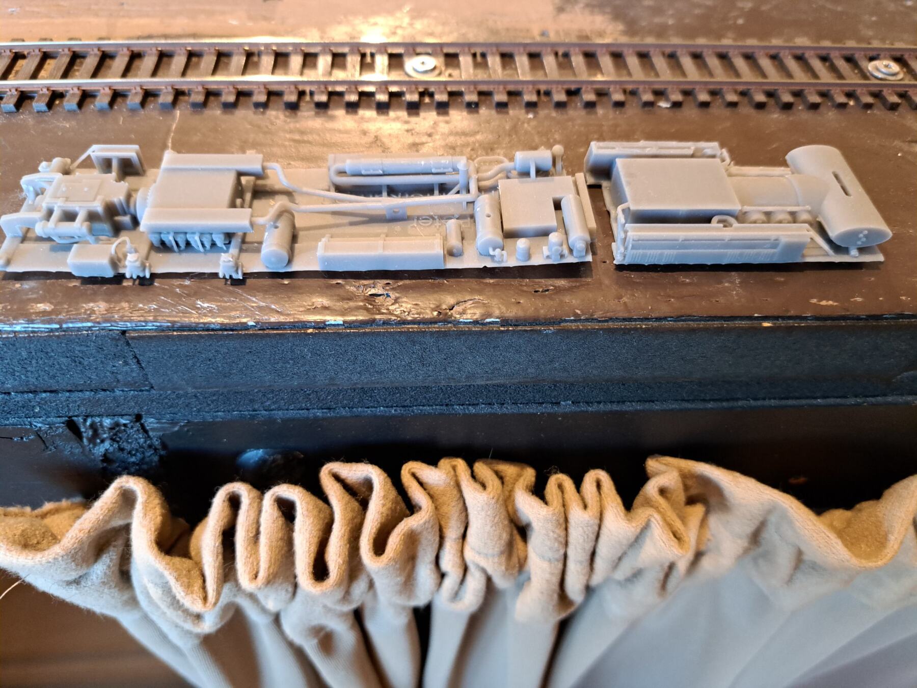

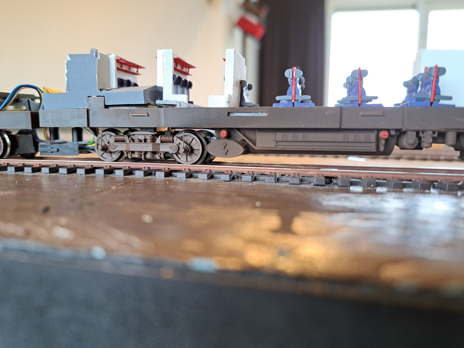

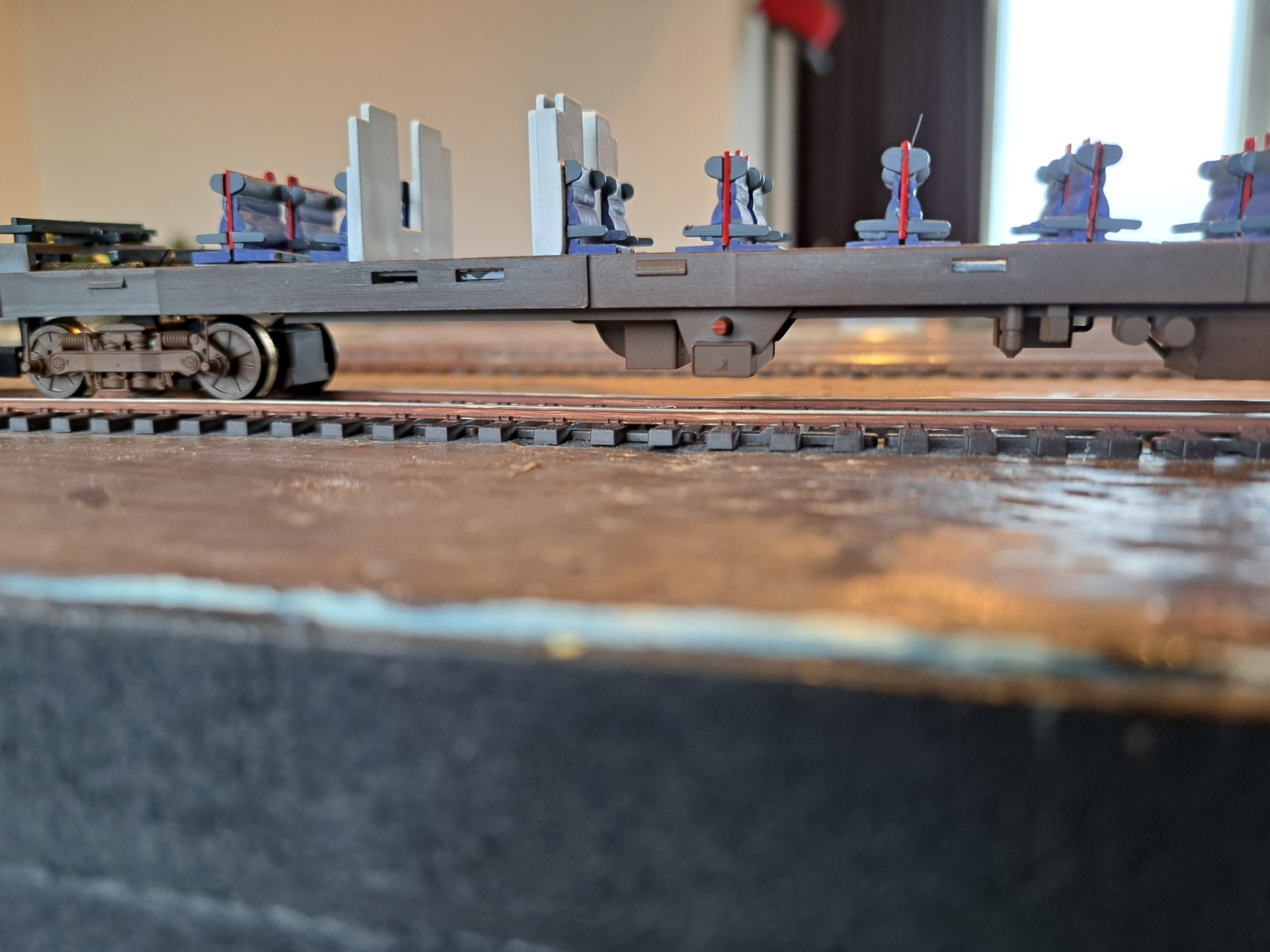

Zo, we gaan nu verder met de onderkanten.
Deze zijn zoals bekend,door Bemo een beetje simpel weergegeven.
Als je op het Duitse forum drescheibe de juiste kanalen weet te bereiken kan je in het bezit komen van schitterende prints om de deze onvolledige onderkanten te voorzien van volledige onderkanten
Om deze te plaatsen dien je de gehele onderkant weg te halen.
Zo ziet een gestripte bodem er dan uit
Ik heb de bodems daarna ondersteboven op een stenen vlakke vensterbank gelegd en de prints er op gelijmd.
De lijm die ik heb gebruikt is 2 componentenlijm van SB Modellbau.
Deze lijm had ik al en werd gebruikt voor diverse motorombouw projecten.
Daarna heb ik degehele onderkant met humbrol semigloss Black gespoten.
Voor zover even de onderkanten.

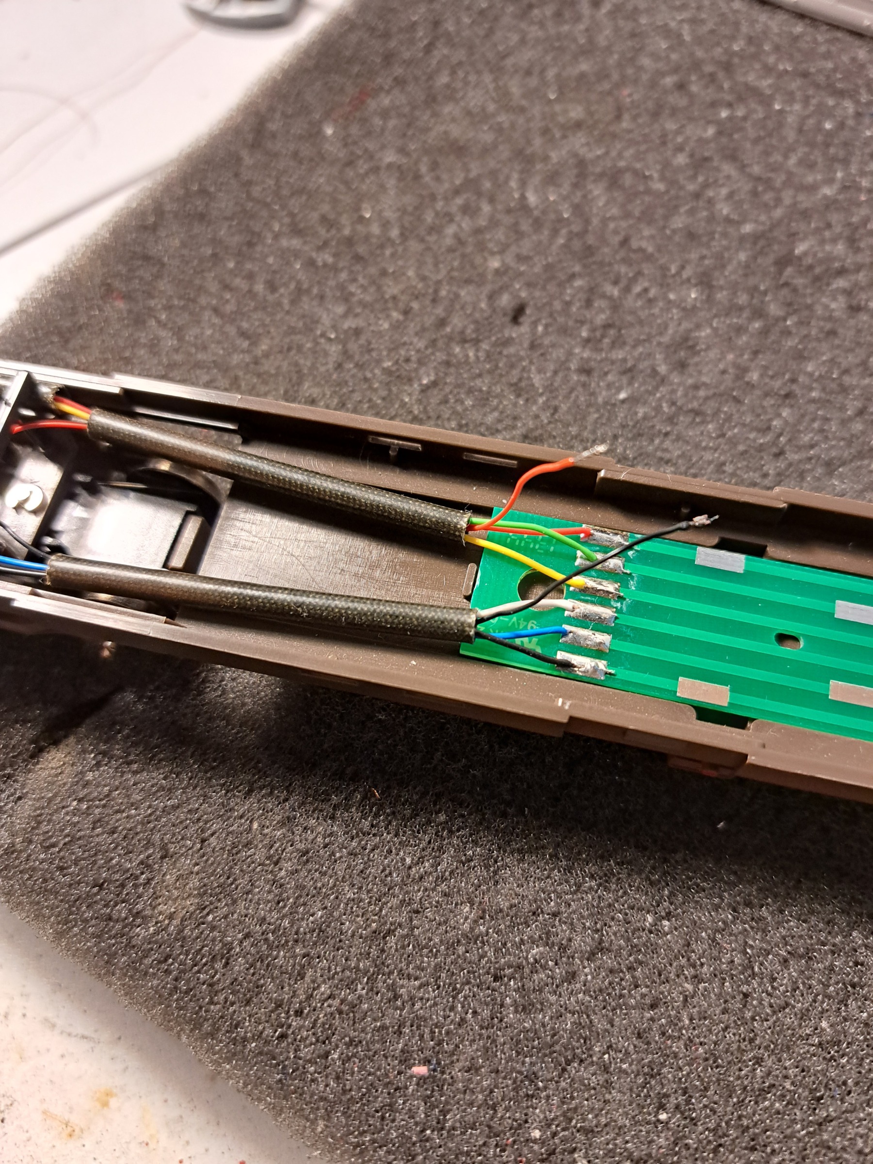

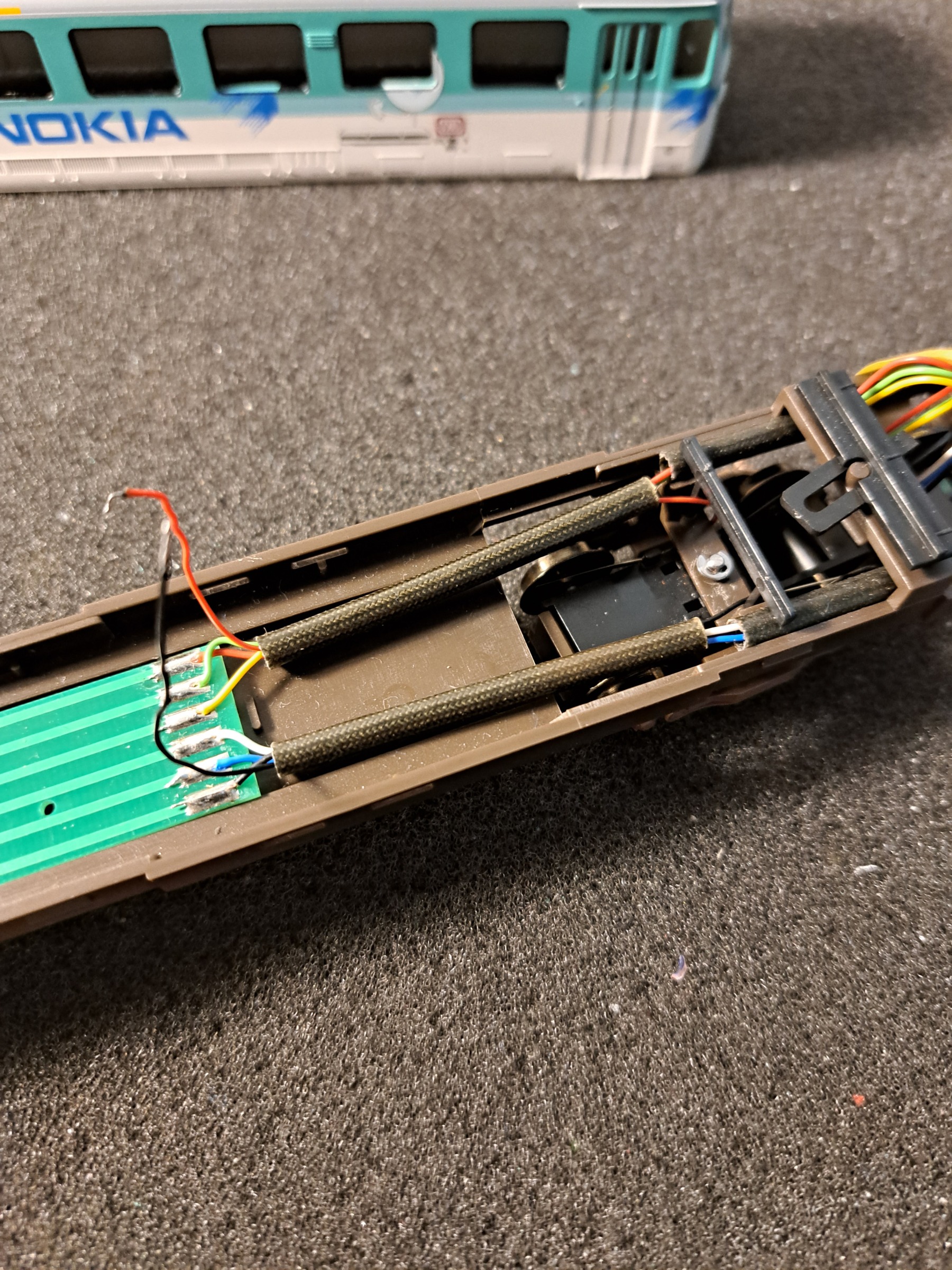

Ik heb de trein ook voorzien van binnenverlichting.

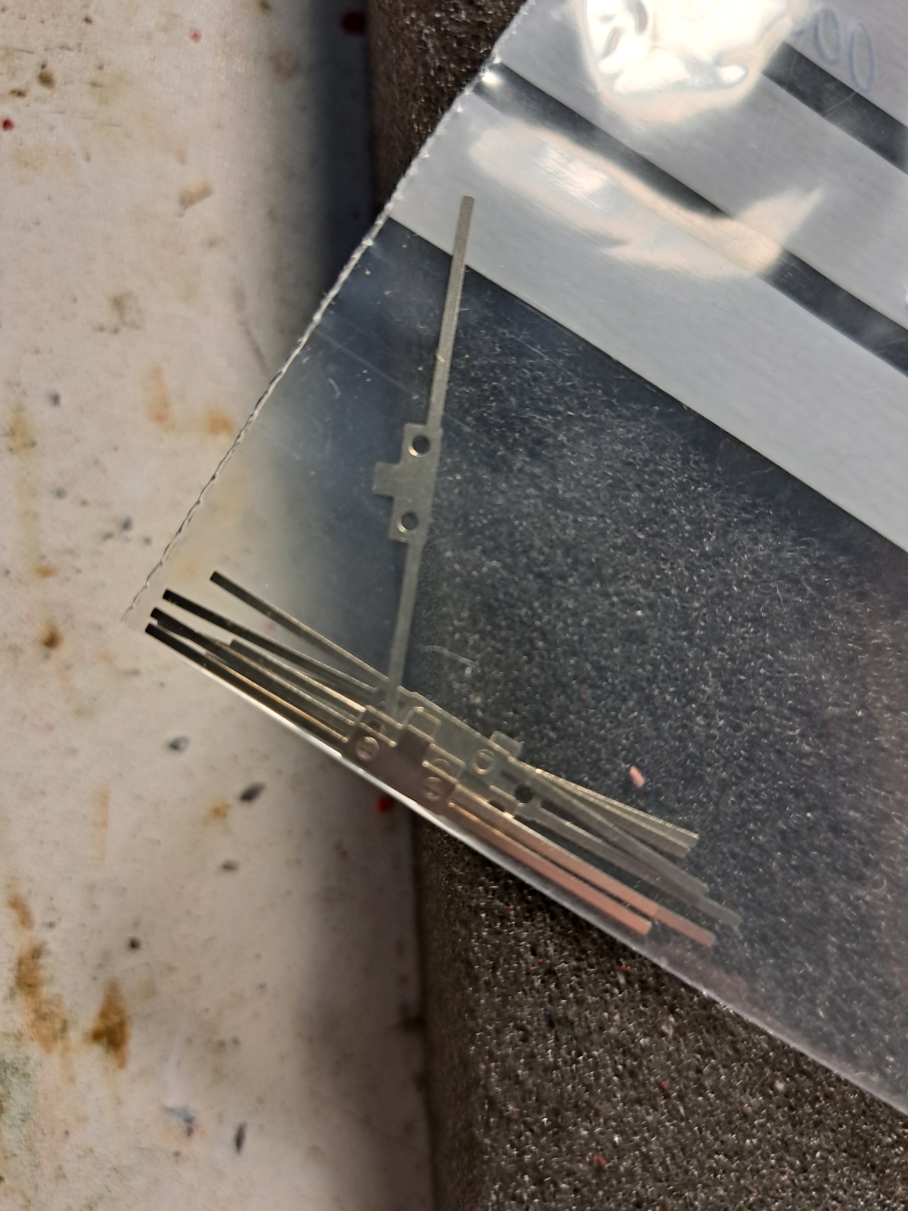

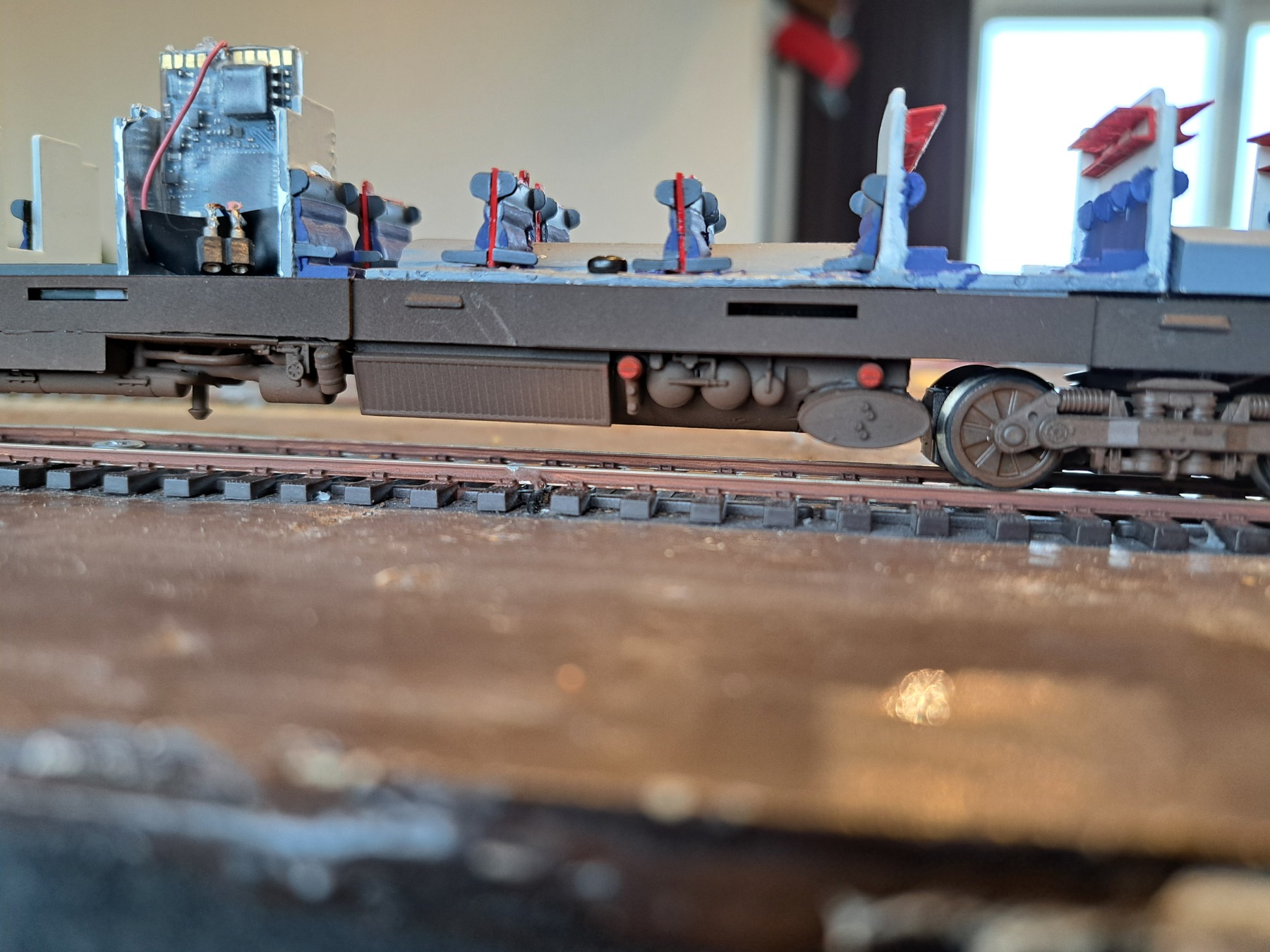

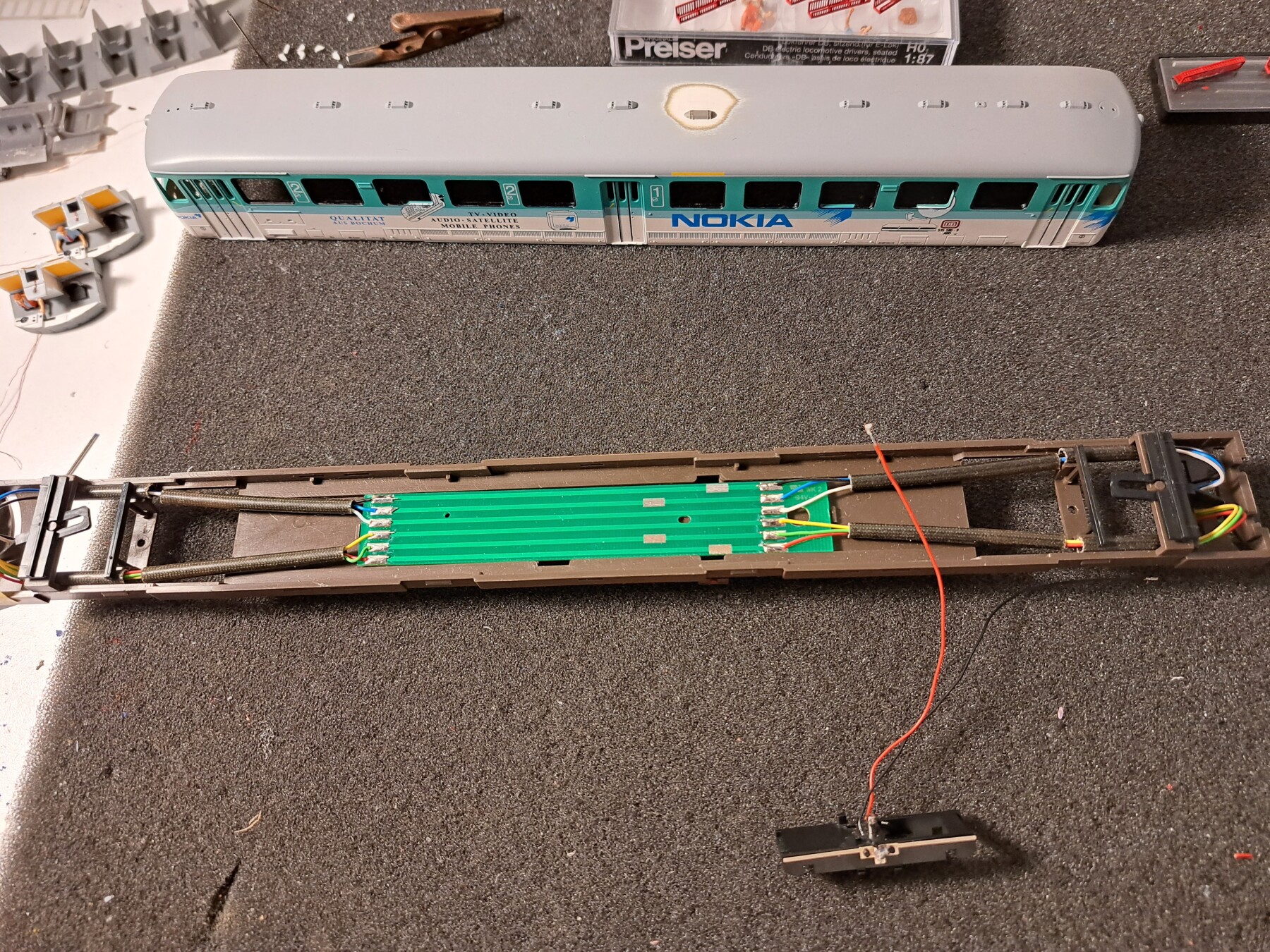

Ik had nog een hele zwik digikeijs strips liggen en deze op dezelfde mannier gemonteerd als in het Ralph Bueker verslag.

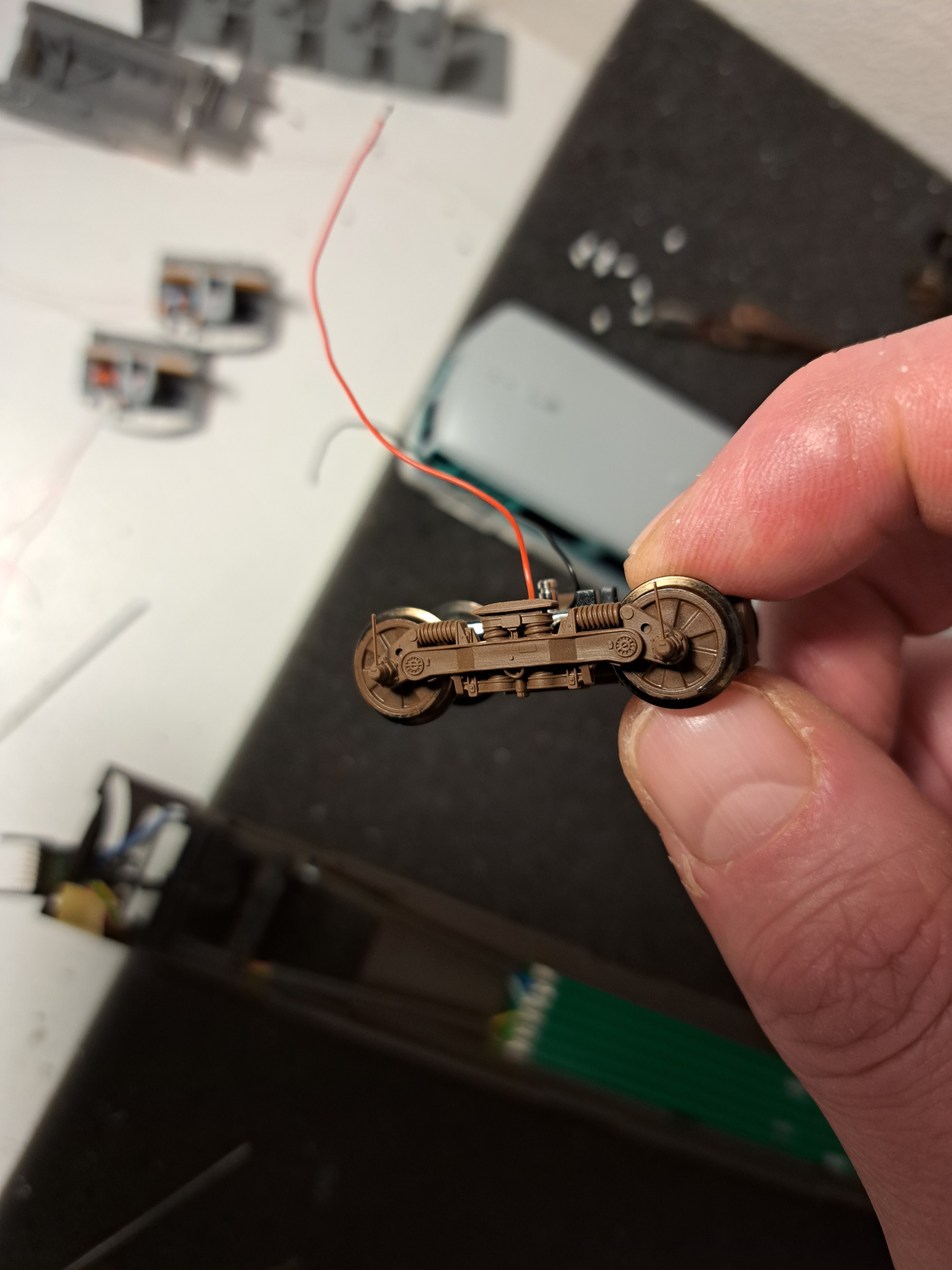

Ik had ook nog extra stroomafnemers besteld.
Deze monteer ik op de draaistellen van de tussenbak.
Na het terugplaatsen van de draaistellen soldeer ik de draden op de buitenste soldeerpunt op de printplaat.
Nu heb ik op alle wielkasten stroomafname wat het rijcomfort zeer ten goede komt.
Ook het plaatsen van stroombuffers was niet nodig
Na een uitgebreide testrit was van flikkerende binnenverlichting totaal geen sprake.
De volgende keer gaat de gehele onderkant een Wash krijgen

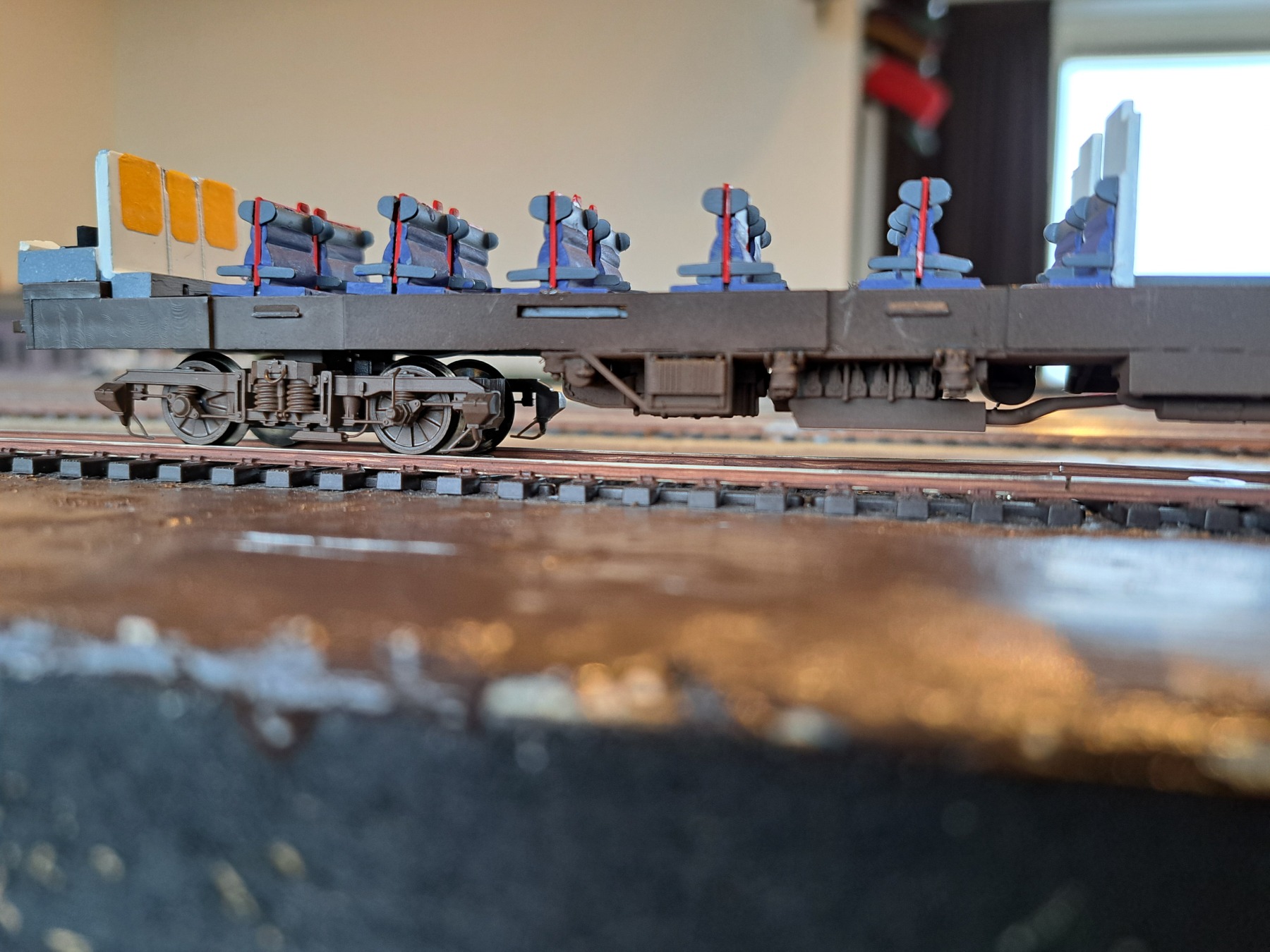

19 May 2024, 10:18:06 »
Deze uitvoering van Bemo heeft vanaf fabriek al een roestbruine onderkant gekregen.
Waarom weet ik niet, de overige geproduceerde modellen zijn de onderkanten gewoon zwart.
Dat houd dus in dat ik na het zwartspuiten van de nieuwe gelijmde prints ook een roestbruine tint moet krijgen.
Anders is dat geen gezicht met de rest van het treinstel.

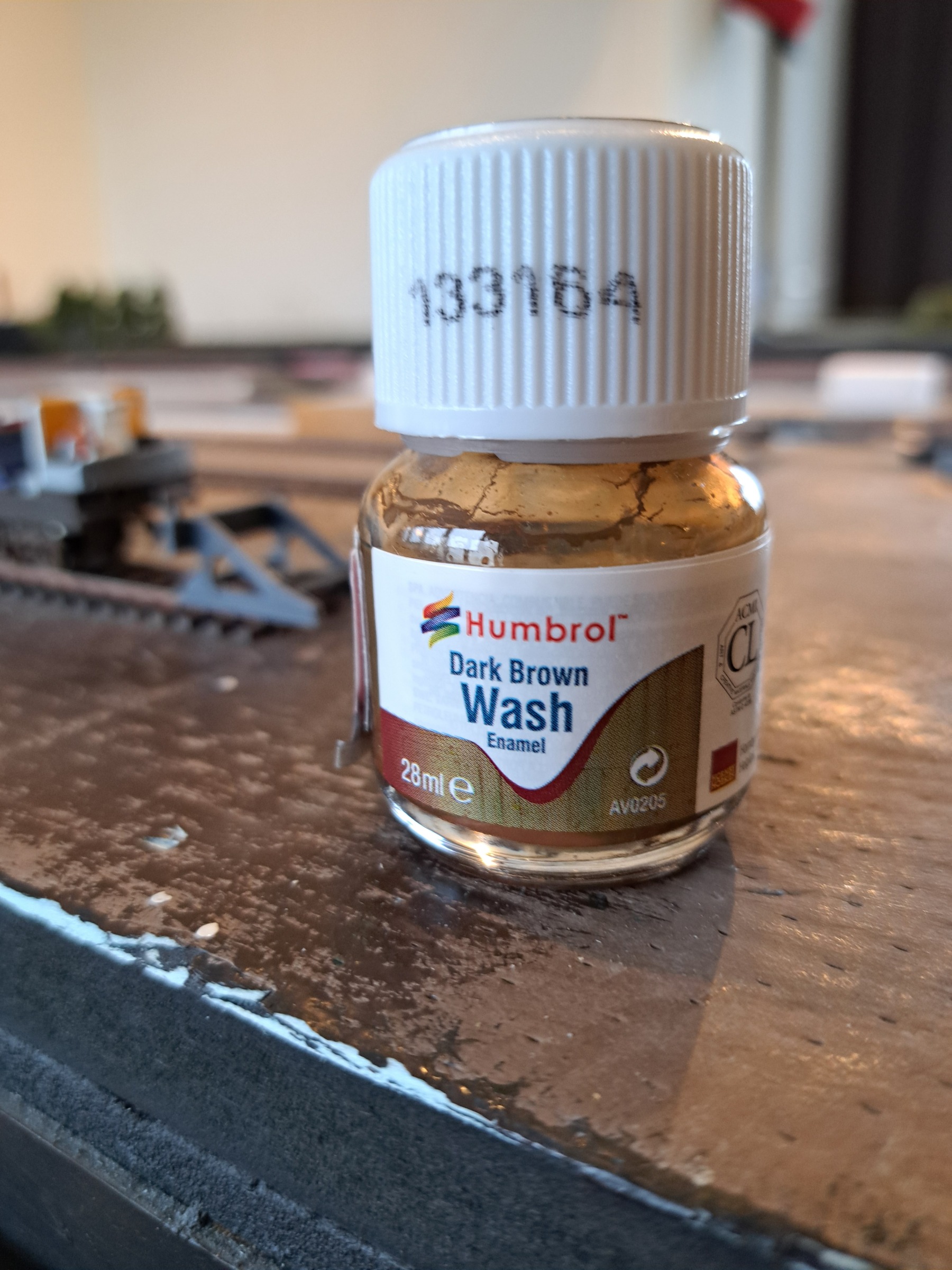

Ik was al eens eerder gestuit op dit artikel op het Duitse drescheibe
https://www.drehscheibe-online.de/foren/read.php?010,9346523
Hierin word beschreven dat de "nieuwe onderkanten" met een bruine wash van Humbrol zijn nagespoten.
Met deze wash ben ik ook aan de slag gegaan,en het resultaat was zeer bevredigend.
Overigens is deze wash ook zeer geschikt om ander materieel van een natuurgetrouw ogende onderstellen te voorzien.
Deze lak is al klaar voor gebruik, je moet alleen even goed roeren.
De vul/tank doppen nog even aangezet met verdunde revell 33 karmijnrood
Ook de wielen hebben een wash gekregen.
Dat heb ik bij dit treinstel met de hand aan gezet.
Bij de volgende treinstellen gaan deze wielen een gespoten wash krijgen.
De volgende keer gaan we met de decoders aan de slag
Duikeend

Ik heb die van mij ook verfraaid (vergelijkbaar met wat je op de Duitse fora vindt), maar jij gaat nog veel verder en maakt het nog veel mooier!
Toch staat het (driedelige) stel bij mij in de werkplaats. De oorzaak zijn de wat problematische rijeigenschappen. Ik ben heel benieuwd naar jouw ervaringen daarmee.
Initieel had ik het probleem van slechte stroomafname. Dat heb ik, net als jij, met extra stroomafnemers opgelost. Omdat de wielen niet helemaal glad zijn, maken die stroomafnemers duidelijk lawaai. Ook zorgen ze voor extra weerstand tijdens het rijden.
Helaas wil het driedelige stel bij mij nog wel eens ontsporen, vooral op de 15 graden Rocoline DKW en als het motorstel duwt. Ik heb boven alle draaistellen al wat gewicht aangebracht, maar dat hielp onvoldoende. Ook wil de cardanas tussen motor en draaistel er nog wel eens uitvliegen, ook al heb ik de motor zo zorgvuldig mogelijk gepositioneerd en vastgezet.
Om de rolweerstand weer wat te verminderen, denk ik eraan het aantal extra stroomafnemers toch weer wat te verminderen, en een powerpack aanbrengen. Hopelijk dat dat helpt.
Maar nogmaals, jouw stel ziet er fantastisch uit. Ik ben echter ook benieuwd hoe jij de rijeigenschappen ervaart.
