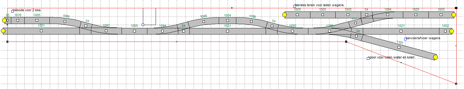

Naast bij baan in H0 heeft spoor 1 mij altijd aangetrokken. Op een beurs kan ik heel lang kijken bij z'n baan, zelfs ( of misschien wel juist) bij een kleine baan met wat vooruit en achteruit rijden.
Dus ben ik aan het dromen gegaan naar wat voor mogelijkheden ik zou hebben. Het gaat mij er niet om dat ik lange afstanden kan rijden, maar met 1 of 2 stoomloks (of een kofje) wat rangeer werk kan doen. Hierbij moet dat dan niet altijd zo efficient mogelijk, maar een paar extra bewegingen om iets voor elkaar te krijgen is dan juiste wel leuk.
Nu heb ik een relatief klein ontwerpje gemaakt:
Idee hierachter. Links iets van opstel sporen, misschien met een kleine loods. Rechts het middenspoor is voor aanvoer en afvoer van de wagens, en gaat dus vandaar naar het nabijgelegen station. Beetje afhankelijk van de wagen zouden er dan 2 of 3 wagens kunnen staan.
Een lok kan daar een wagen oppakken, naar het midden rijden, lok omrijden, andere kant aanhaken en naar het achterste spoor rijden. Vandaar het fabrieksterein op duwen en daar laten voor laden. Ik denk dat daar max plaats is voor 2 wagens.
Het spoor rechts boven laat max 1 lok en wagen toe, dus moet per wagen weggezet worden voor extra bewegingen.
Als de wagens beladen zijn kunnen ze in omgekeerde volgorde weer klaar gezet worden op het middenste spoor voor vertrek.
Op het onderste spoor rechts kan dan nog wat lokverzorging, water halen en kolen bij laden.
Al is dast misschien realistischer als dat aan de linkerkant op het voorste spoor gedaan kan worden.
Dan zou dat onderste spoor rechts nog een extra opstel spoor kunnen worden voor 1 of 2 wagens.
Wat ruimte betreft heb ik niet veel meer, 5.3 lang ongeveer. een kleine 35 tot 40cm breed, waarbij ik aan de uiteinden iets breeder zou kunnen gaan. op ongeveer 1.6 van links zit daar nog een extra balk waardoor ik daar net genoeg ruimte heb voor 1 spoor er voor langs. ( het blokje in de tekening )
Dit geeft niet veel mogelijkheden, maar op deze manier is er voor een lok wel wat te doen met wagens heen en weer rijden. Zelfs met 2 loks, waar bij de ene lok de wagens klaarzet, en de tweede lok de wagens ophaalt voor verplaatsing naar de fabriek.
En zo nu en dan met de lok naar de lokverzorging. Eventueel kan er daar ook een keer een wagen heen voor brengen nieuwe kolen, of 1 met onderdelen naar de loods met materiaal voor onderhoud.
Is natuurijk niet optimaal die ruimte, en heb het ook nog niet voor elkaar.
Opmerkingen en verbeterpunten zijn natuurlijk welkom, laat maar horen.

Ik heb wel het idee dat je wat optimistisch bent qua bruikbaarheid van de sporen. Het omloopspoor in het midden heeft een recht stuk van 20cm, als ik de hokjes tel. Een ordinaire doorsnee G10 wagon in spoor 1 is al 29cm lang dus daar kun je eigenlijk maar net omheen, en dan aankoppelen in de boog naar de wissel.
Ik zou bijvoorbeeld de twee sporen uit de locloods door laten lopen tot aan het derde wissel van rechts, en daar één overloop mogelijkheid in zetten. Dat levert nuttige opstellengte op en maakt het sporenplan rustiger en kost net zo veel wissels. Zo ongeveer:

Ik moet inderdaad nog kijken hoe het in de praktijk uitpakt met de ruimte om daar om te lopen, had hier ook niet echt aan gedacht, alleen gekeken naar dat langere spoor onder, maar ja, de lok moet er in de bochten van de wissels natuurlijk wel langs kunnen.
Wat jij aangeeft zou mooier zijn, maar gaat niet werken, net boven het tweede wissel van links is een klein blauw blokje getekend. Daar zit een balk dus daar kan ik niet recht door steken. Dat tweede wissel kan ook niet verder naar links, misschien moet het zelfs wel iets verder naar rechts om daar in de bocht goed langs te komen
Maar dan moet ik eerst eens wat wissels zien te krijgen. , of 1 wissel met tegenbocht, dan kan ik dat deel wel uittesten.
En gezien die prijzen gaat het nog wel even duren voor ik dit hele plan heb liggen. Maar als je iets een plan hebt kun je beetje gerichter zoeken naar materiaal

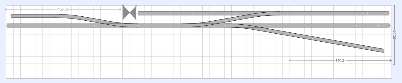

Zoals al opgemerkt, ook ik zou die 2 wissels in het midden weglaten. Het geeft een onrustig beeld, zit meer in de weg dan dat het iets toevoegt en eigenlijk ook niet echt realistisch.
Het onderstaande ff in Anyrail opgezet, nagenoeg hetzelfde maar op deze wijze heb je wel meer lengte op de sporen waarmee je iets kunt.
Ook die driewegwissel weggelaten, ondingen
Met deze lengte van ruim 5 meter kan je echt leuke dingen doen !
Ben benieuwd ! Veel plezier met het plannen !

Ferry,
Bedankt voor het meedenken, zeker ook de ervaring met een driewegwissel.
Dat plan wat jij daar hebt had ik in eerste instantie ook in gedachte, maar dan zit ik met de vraag. Hoe krijg ik de lok aan de andere kant van de wagen?
Dit met het idee om de wagen van het middenspoor rechts, naar het bovenste spoor naar links weg te zetten?
Of dat moet dan echt een achtie van 2 loks worden. Mischien ook niet verkeerd.
Je hebt hierin volgens mij wel ook de ruimere wissels genomen. Dat oogt wel mooier/rustiger.

Hm, mja.... Met 2 lokjes kan het wel maar ja... een Kofje en bijv. een V60 is wel errug leuk
Zal nog eens m'n gedachten erover laten gaan. Nu wel iets meer een beeld wat je bedoeling is
Klopt, in dit voorbeeld zitten de 10 graden wissels , niet de uit 2 stukken bestaande 15 graden wissels.

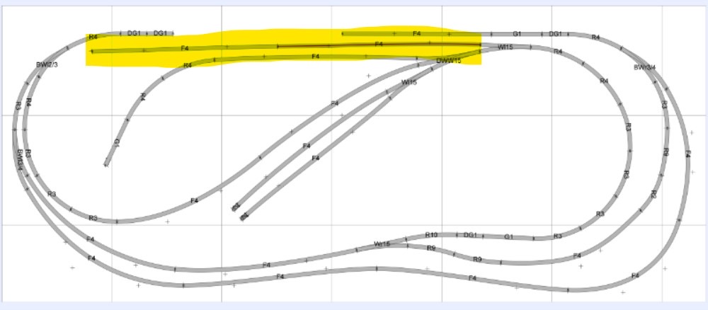

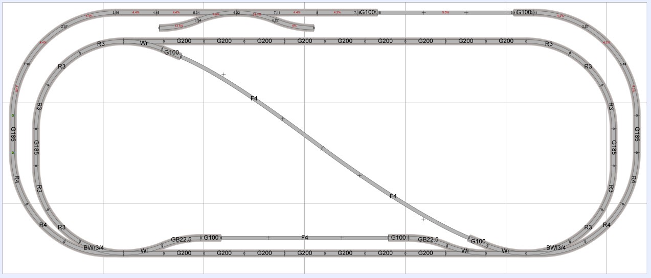

Ik snap dat je graag wilt omlopen. Wat je zou kunnen doen is in het plan van Ferry het bovenste spoor in het middel doortrekken naar de locloods en daar met een wissel verbinden. Dan kan je (wel via de locloods) omlopen. Enige nadeel is dat je 2 paralelle sporen krijgt, wat misschien minder fraai oogt. Dat kan je oplossen door.
1. Het onderste spoor links juist naar beneden te laten klikken (bv dat rechtsleidende wissel vervangen door een linksleidend wissel, zodat het spoor naar voren uitsteekt (kan dat met de ruimte?).
2. Optisch de sporen verschillend te maken, bv het achterste spoor in stelconplaten te leggen en het voorste juist gewoon als ballast spoor (of juist andersom).
Het is een compromis vanwege de ruimte, maar juist het omlopen maakt veel meer rangeerbeweging mogelijk. Zeker ook met 2 locs.
