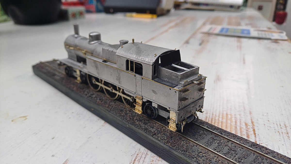

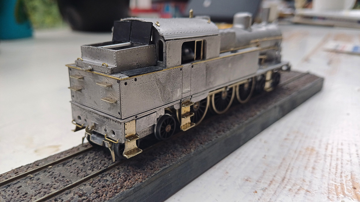

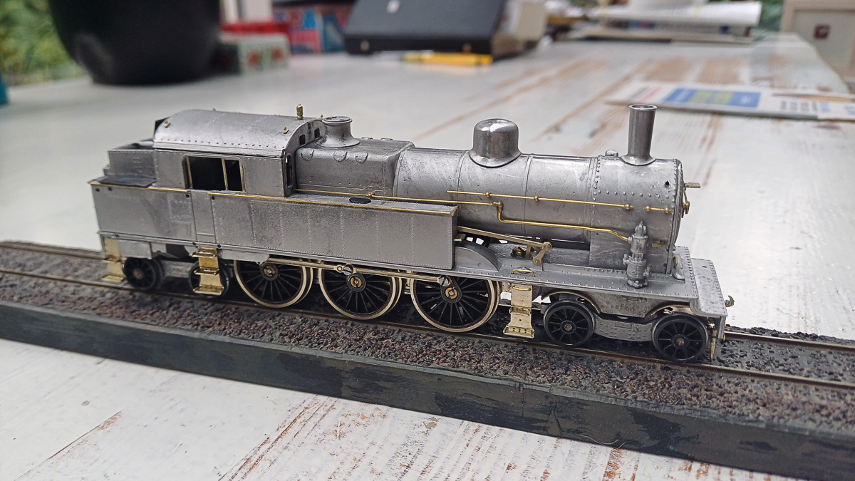

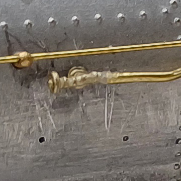

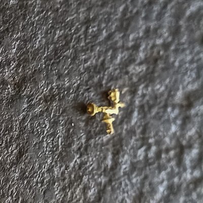

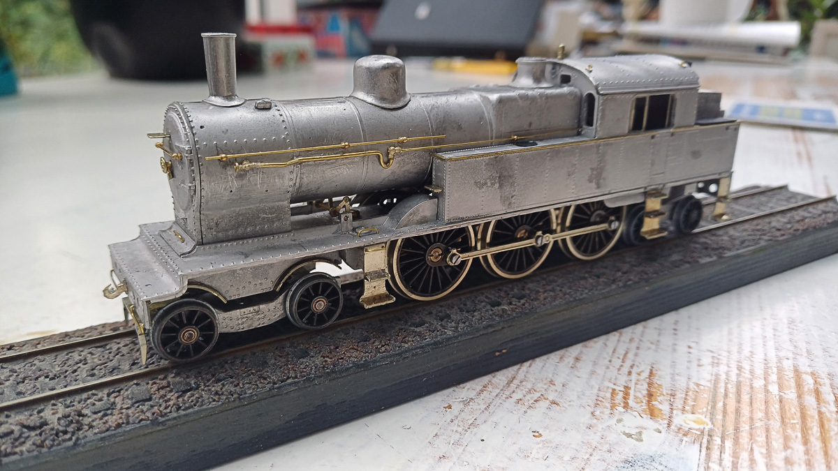

Even een update over de stand van zaken. Bezig geweest met allerlei kleine onderdeeltjes zoals dit, een kraan/afsluiter op de rookkast.
Maar op de fotos van de echte 6000 is alleen het kraanwiel te zien, dus heb ik al de uitsteeksels verwijdert en dan ziet het er nu zo uit:
Verder het een en ander gemonteerd. De fluit zit op het dak, volgens de foto's, dus afwijkend van de bouwbeschrijving. Verder nog wat veranderd aan de baanschuivers op de bogies. Die iets verder naar achteren gemonteerd, veel voorzichtig vijlwerk, zodat ze niet meer voor de bufferbalk uitsteken.
De handrails op het huis laat ik nog weg, die worden gemonteerd na het spuiten, het afplakwerk wordt anders zo lastig, de gaten die al geboord zijn lijken op de foto's erg groot, maar het klopt wel. Verder heb ik voor een aantal zaken (lampijzers, krikken, etc) een bestelling uitgezet bij MK en Phildie. Ik ben benieuwd hoe lang dat gaat duren. Dit omdat sommige onderdelen ontbreken of foutief zijn, zoals de lampijzers op de rookkast en het ontbreken van de lamphouders op de achter bufferbalk.
Er is nog iets, dat op de foto's erger lijkt, het dak kiert een klein beetje op de aansluiting van de zijwand. Ik hoop dat dat na het spuiten en monteren niet meer zichtbaar is. Ook omdat er dan een kleurverschil tussen de zijwanden en het dak is.
Groet Meino

https://images.beneluxspoor.net/bnls_2024/20240910-101654-20240910-101654-2-66e0175847e84.jpg
Meino, welk onderdeel is dat, nr 53?

10 September 2024, 15:14:19 »
@Huup
dat is inderdaad nr 53. Ik heb geen idee wat de functie daarvan is, volgens de beschrijving is het een afsluiter.

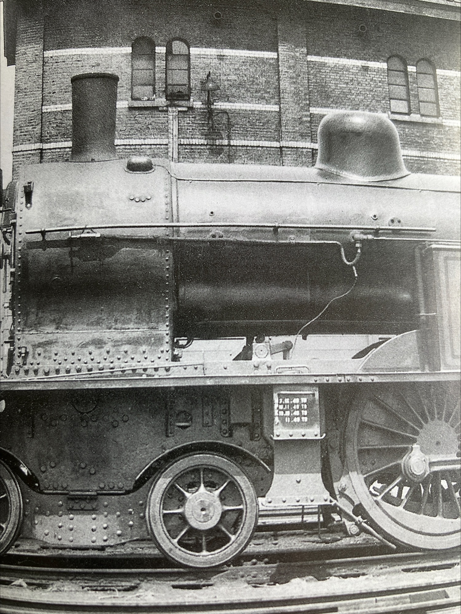

Links boven op de rookkast zit een "dikke pukkel".........wat is dat?
meino
Berichten: 2394
Re: NS6000 voor Kranenberg
Reactie #56 Gepost op:
10 September 2024, 16:11:22 »
Frits
Geen echt idee, maar het feit dat er maar een dun draadje/pijpje naar toeloopt (volgens de foto's die ik ken) heb ik niet het gevoel dat er stoom doorheen gaat. Gokje een temperatuur meter of iets dergelijks. Overigens, op de kit ontbreekt dat draadje, dat heb ik net met een adertje uit een stuk luidspreker snoer aangelegd.

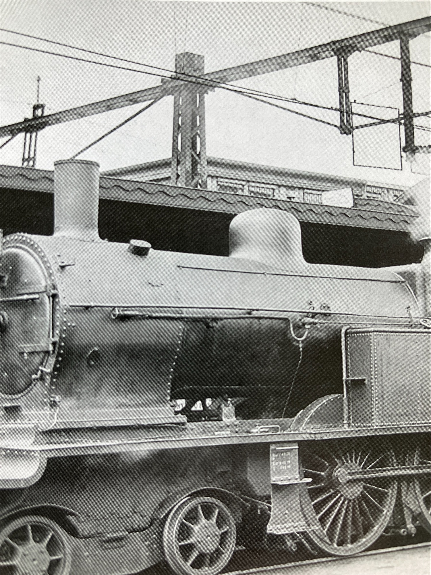

Ik ben uitgegaan van de volgende foto's:
Met dank aan prutser.
Groet Meino
A clean desk is a sign of an empty mind
Kranenberg een exercitie in code70
De CanBus komt naar Kranenberg
Berichten: 9470
Reactie #57 Gepost op:
10 September 2024, 16:23:49 »
Jups, Meino, die kloppen zeker!

Het "draadje" (buis) vanaf de pyrometer naar de meter in het machinistenhuis is dun, heel dus en erg gaat GEEN stoom doorheen maar of kwik of een vloeistof met heel hoog kookpunt. Door verhitten in de rookkast zet die vloeistof (of kwik) uit en registreert de meter het toegenomen volume als drukverschil en geeft dat op de meter aan als temperatuur.
Berichten: 11967
Reactie #59 Gepost op:
10 September 2024, 16:55:57 »
Zie je die buis over en voorlangs de waterkast? Die zit niet op de fabrieksfoto van de SS-versie.
