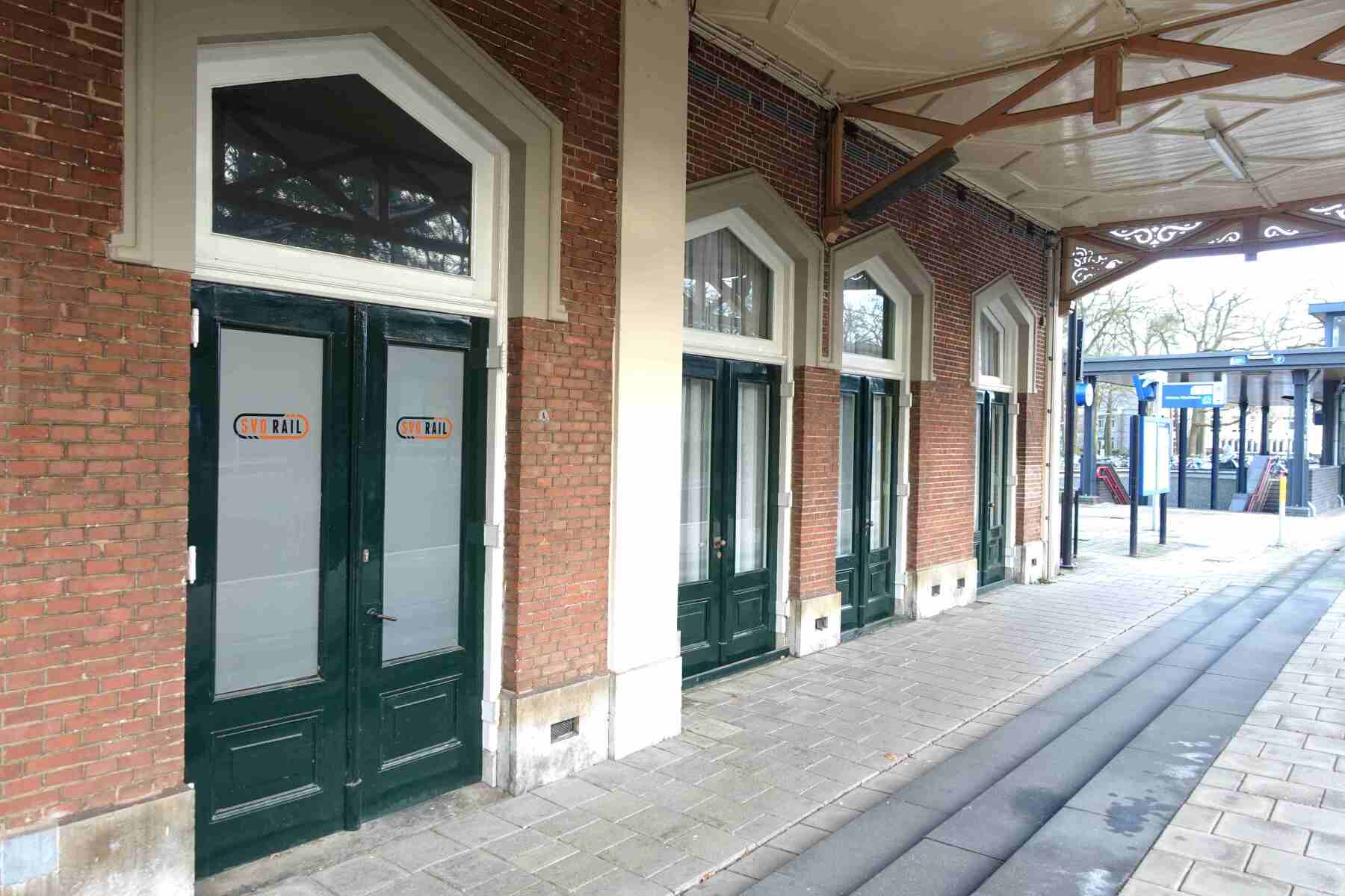

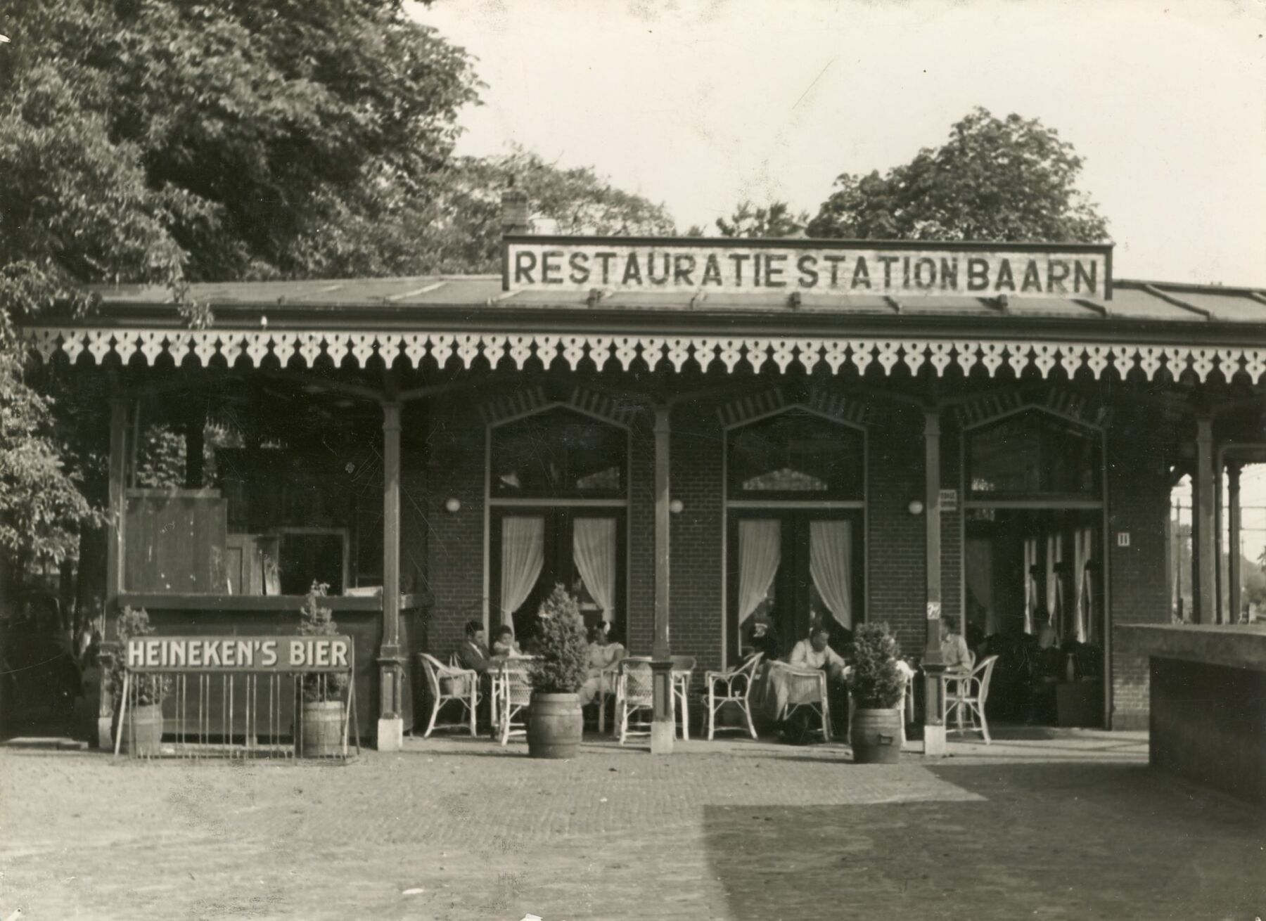

Hoi Koen,
De ellende is dat ik verschillende tekeningen heb die niet met elkaar overeenkomen. Op 1 was eenzelfde soort omlijsting te zien als bij het huidige station, de ander niks zichtbaars.
Echter...op een foto in zwart/wit zijn idd duidelijk zulke bakstenen in een licht gebogen vorm zichtbaar. Natuurlijk vergeten om dit te bekijken voor de bouw.
Dus je hebt zeker gelijk! Ik zie aanwijzingen helemaal niet als kritiek, ik hoor graag dit soort advies.
Voor nu is het niet zo erg want het dak gaat ver over de muur heen. En zoals je zegt ik zou dat makkelijk kunnen maken, zelfs in papier. Goed aandrukken en vooral de uiteinden goed dun insmeren met lijm. Of ik dat nu ga doen weet ik nog niet. Ik moet nog 1 wandje snijden dus dat zou nog kunnen. Maar bovendien ga ik (n)ooit een beter versie maken, met alle ervaringen van nu.
Die bierhal is al lang geleden afgebroken, dus helaas kan ik niet snel kijken hoe het precies zit.
Bedankt voor de tip!
Groet Mara

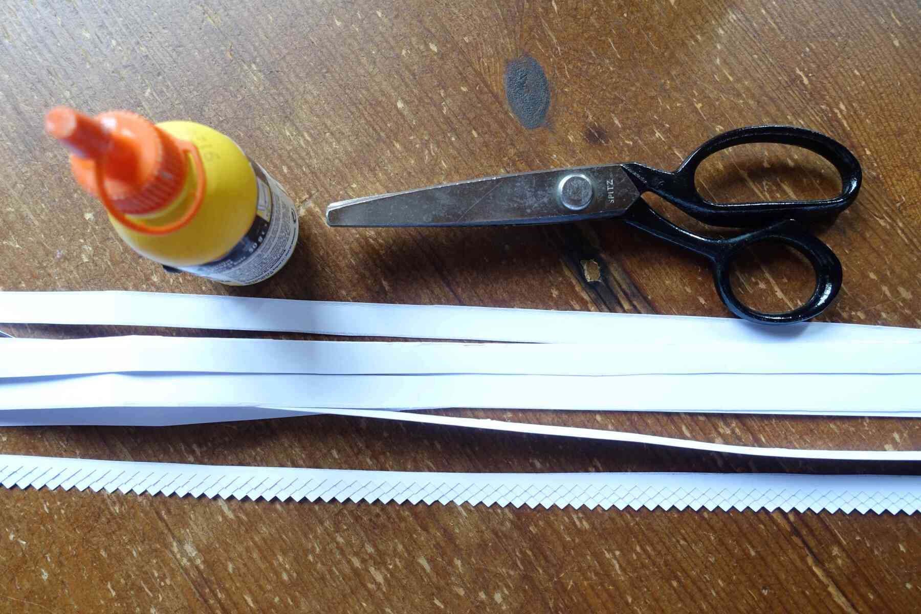

De eerste betreft bouwadvies. Op het station en de bierhal heeft in de eerste jaren lood gelegen als dakbedekking. Als leek (ik dus) lijkt het dan veel op leisteen. Ik heb met de kartelschaar strookjes geknipt die ik op elkaar lijm, gewoon met houtlijm. Hoewel verre van af al wel een technische vraag. Heeft iemand ervaring met scratchbuild leistenen of lood? En dan vooral met het schilderen.
Ik dacht zelf een grijstint te maken van waterbasis verf en dan lagen drybrushen. Als dat dekkend is (is hagelwit papier van de afgeknipte papierranden van de tentoonstellingsvellen
en iets van 100-120 grams of zoiets) dan met poeder de nuances aanbrengen. Uiteraard moet het dan gefixeerd worden daarna. Ik heb geen airbrush dus zal een spuitbus worden.
Iemand advies/ervaring/commentaar??

Echt wel knap dat je met een kartelschaar mooie leistenen uit de hoed tovert
