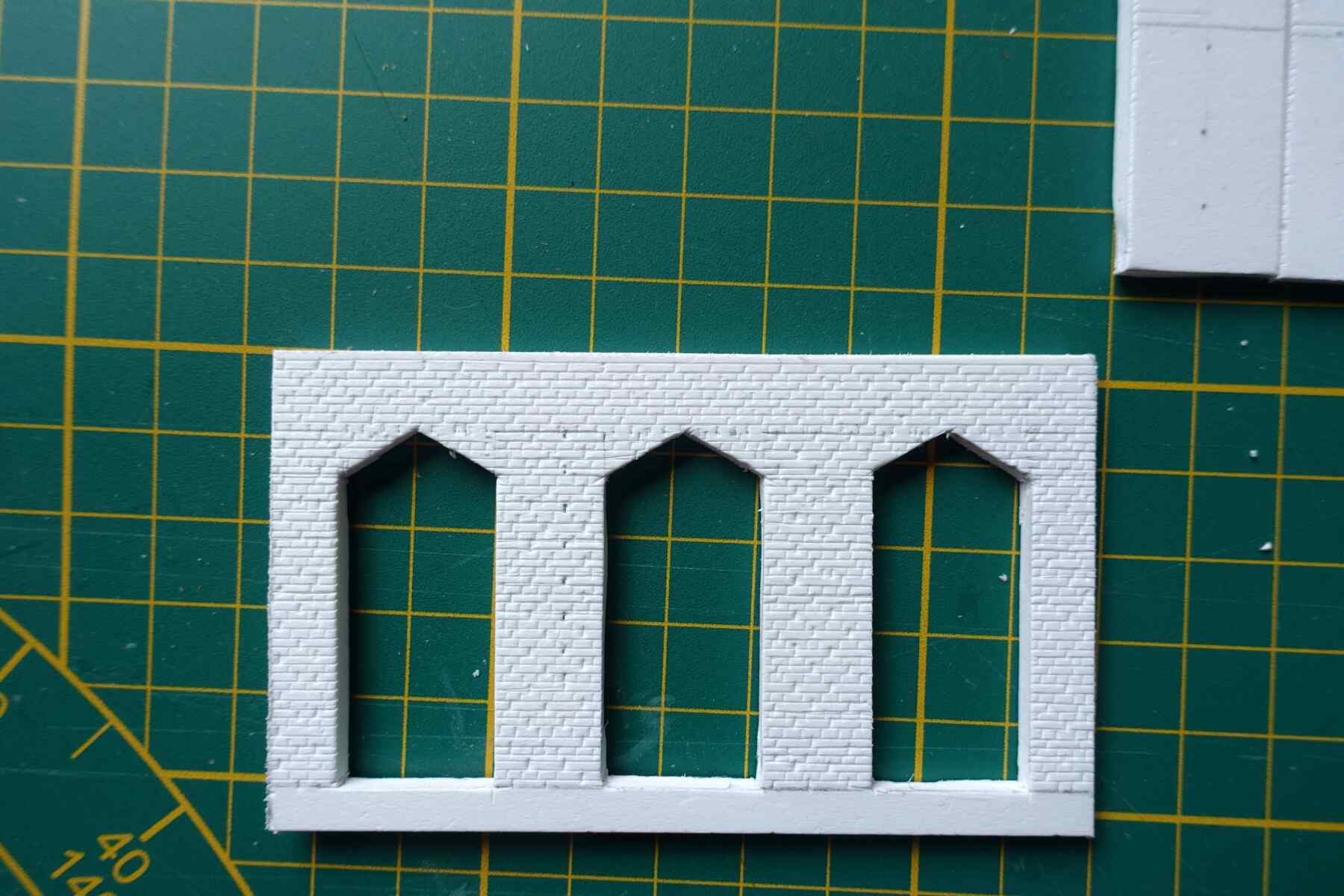

url=https://images.beneluxspoor.net/bnls_2024/wand-bierhal-kl-6607117b5ca55.jpg]
[/url]
In de grondverf.
De bierhal is (was) een rechthoekig gebouw met een korte en langere wand, met resp. 3 en 4 deuren (geen ramen).
Zoals een foto laat zien is later in elk geval aan de korte kant de middelste deur dichtgemaakt, en voor reklame uitingen gebruikt.
1 wand nu uitgesneden met nog niet perfecte maar wel betere steenlaag.
Helaas kan ik alleen overdag bij echt goed licht werken want het is wel gepriechel. Maar uitdagingen zijn leuk.
Morgen Houten dus dat wordt ook al niks. Maar zondag kijken of ik het kozijn en deur kan maken.

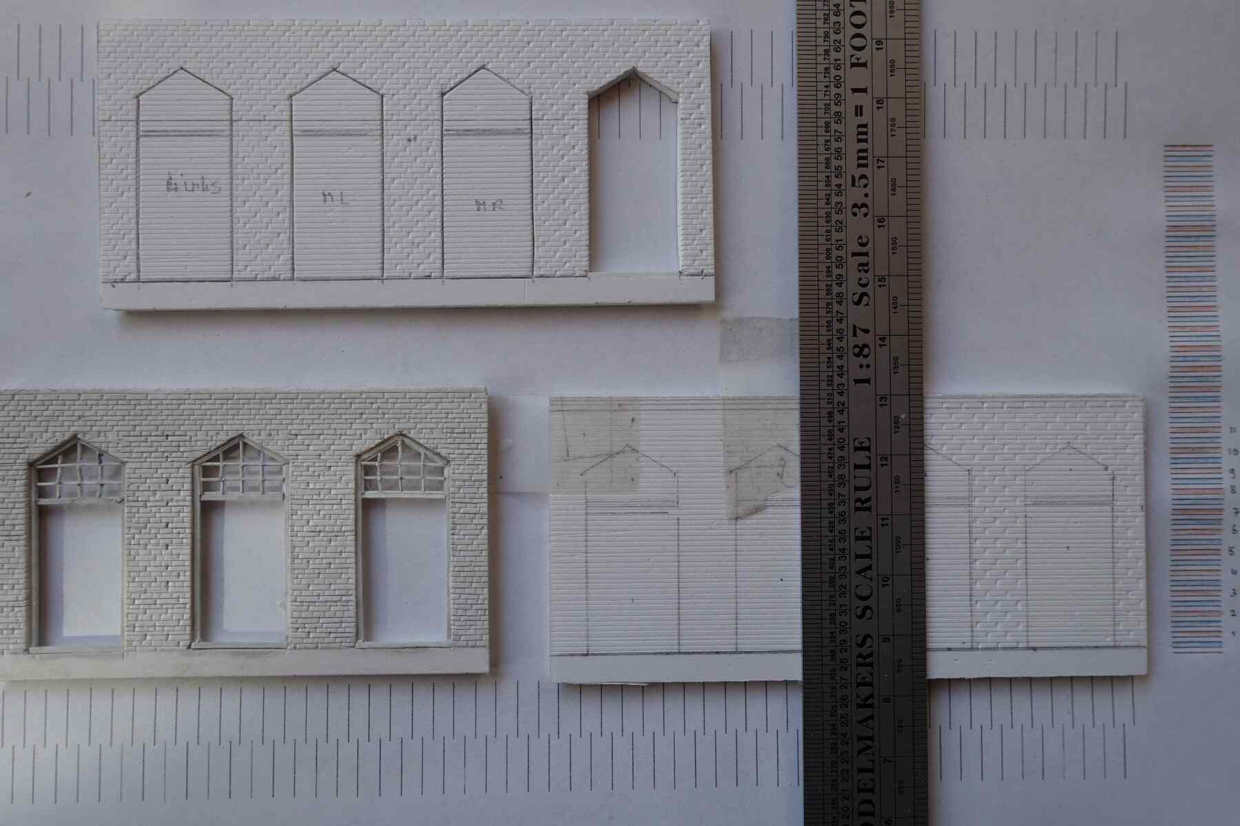

Het gaat niet hard, maar dat betekent niet dat ik niks doe.
De afgelopen dagen de perronpalen voor de tigste keer geverfd. (Onder en boven afwisseld in een houder van "piepschuim.
Maar vaandag serieus bezig.
De korte kant (1 van de 2) heeft nu een tweetal kozijnen en de glaslatjes van het bovendeel.
Ik heb wat geprobeerd met een soort standaard, maar de kleine kiertjes vond ik helemaal niks. Misschien komt dat goed na het verven, maar ik gok het er niet op.

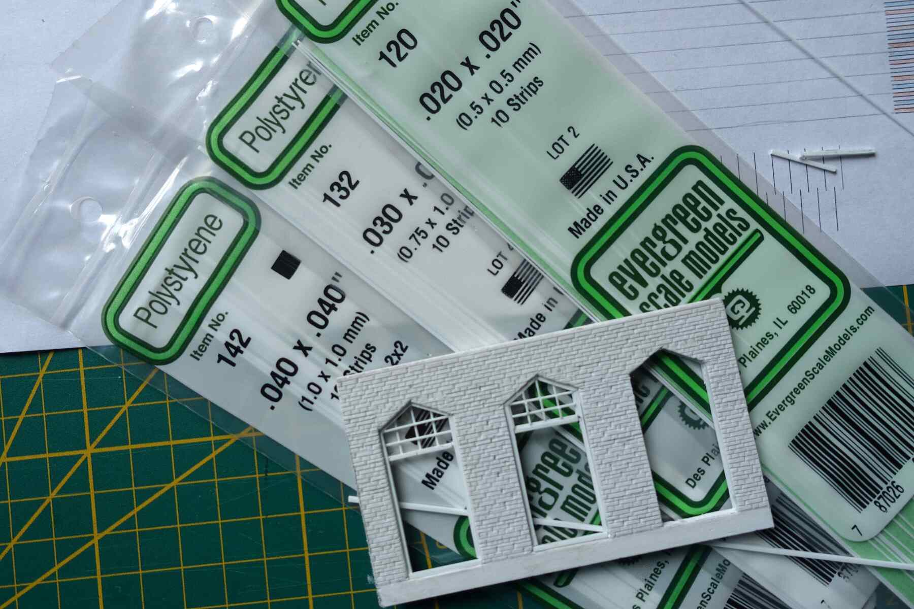

Dus met evergreenstrips (sommigen vinden dit duur, ik ben er heeeel blij mee) de drempel (1 X 1 mm, de kozijnen .75 X 1 mm en de glaslatten van het raamgedeelte boven de deur .5 X .5) gemaakt. Eerst langere glaslatjes over elkaar, omdat ik dacht dat je een stukje van 2 mm nooit kunt vastlijmen, al helemaal niet recht. Maar dat ziet er niet uit.
Onderstaande foto links de over elkaar latjes, in het midden toch maar losse stukjes. Met veel geluk, geduld en een hoop gemier is het gelukt.
De rechterdeur moet open dus daar moet ik het meest m'n best op doen.
Hoe je de muur en kozijnen kunt schilderen zonder dat het een zooitje wordt gaat nog een puzzel worden trouwens. Dan zijn standaard vooraf gemaakte kozijnen die voor plaatsing worden geschilderd wel veel handiger.
Das probleem voor later.
Laatst bewerkt op: 03 April 2024, 22:43:18 door MaraNCS

De prijs van evergreen valt best wel mee, grootste probleem komt als je wat meer nodig hebt!
Ik had hoeveelheden nodig voor een brug die ik aan het bouwen ben, die niemand op voorraad heeft dus het staat in bestelling geen idee wanneer het binnen komt?
Tot nu toe ziet het er al mooi uit, ben benieuwd naar het eindresultaat.

De dubbele deuren maak ik denk ik van karton, dat is makkelijk snijden en 2 dubbele laagjes is zat dik (meer knackebrod en corneflakes eten). Ik had dat al uitgeprobeerd, na 2 dunne laagjes primer is dat prima te schilderen. Dubbel is noodzakelijk omdat er ook nog relief in de deuren zit.
Morgen proberen de andere 3 wanden in te kerven met steenmotief, ik heb een grotere mal gemaakt en net als op de kleuterschool ingekleurd met kleurpotlood.
Om beter te kunnen zien wat ik (over de wand heen) moet kerven. Dat zou dan ook geschikt moeten zijn voor het station. Maar eerst die bierhal afmaken, dan kan ik 8 juni tenminste iets laten zien.

Tijd voor een update:
Verder gesneden met de wanden en meer deurposten gemaakt.
Dat eerste naar redelijke tevredenheid die kozijnen minder.
Al met al ga ik denk ik aan het eind van het project ongeveer 3 keer zoveel strips gebruikt hebben dan noodzakelijk.
Vooral de bovenvensters zijn een enorm gemier. Bij het snijden van de echt kleine stukkies 2-3 mm polystyreen strips, houd ik met een pincet de te snijden strip vast.
Dan met een watervaste stift klein puntje aftekenen. stift terugleggen, mesje pakken en OEPS na het snijden is het gewenste kleinood verdwenen.
Ow ja vergeten om bij het snijden m'n hand over beide stukken te leggen. GRRRRR.
De eerder beschreven "over elkaar glaslatten" hebben het niet gehaald. Niet door de keuring. Die zijn vervangen.
