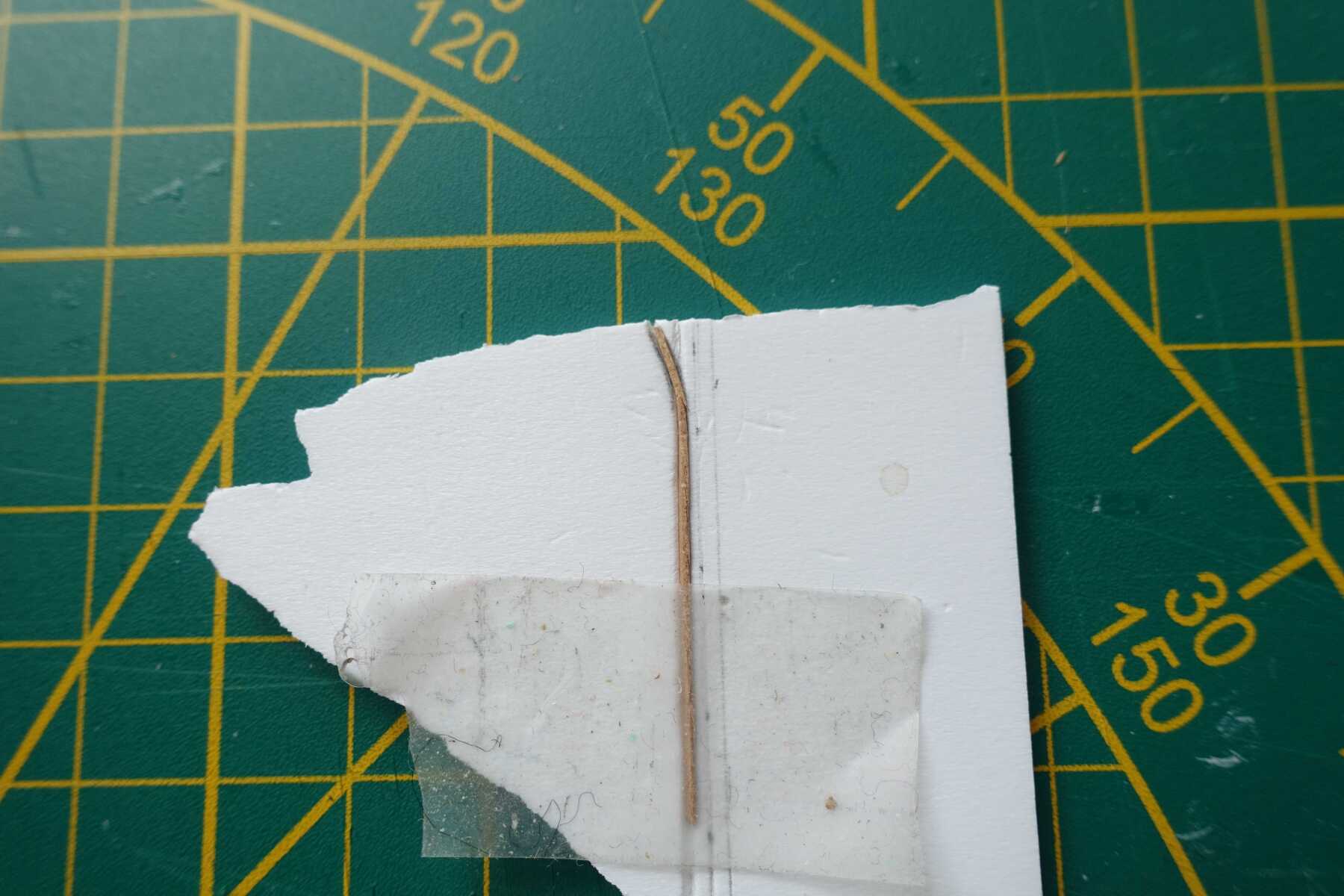

Door een mal te maken heb ik die bomen voorzichtig in model proberen te maken. Er moet aan de onderkant een lichte kromming naar buiten in komen.
Houtje natmaken en in de mal wringen. Dan laten drogen. (In de hoop dat ze dan ongeveer even lang zijn en met evenveel kromming).

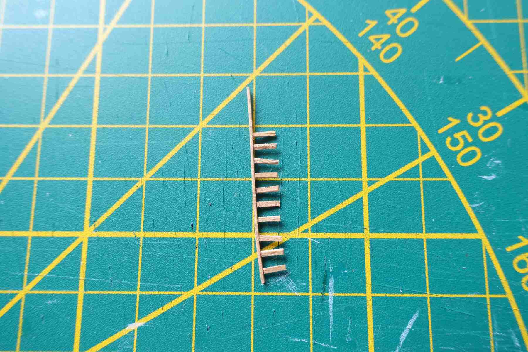

De laatste foto laat de sporten zien die ik aan de spontaan gebogen (maar de verkeerde kant op) boom had bevestigd. Inmiddels weer losgemaakt.

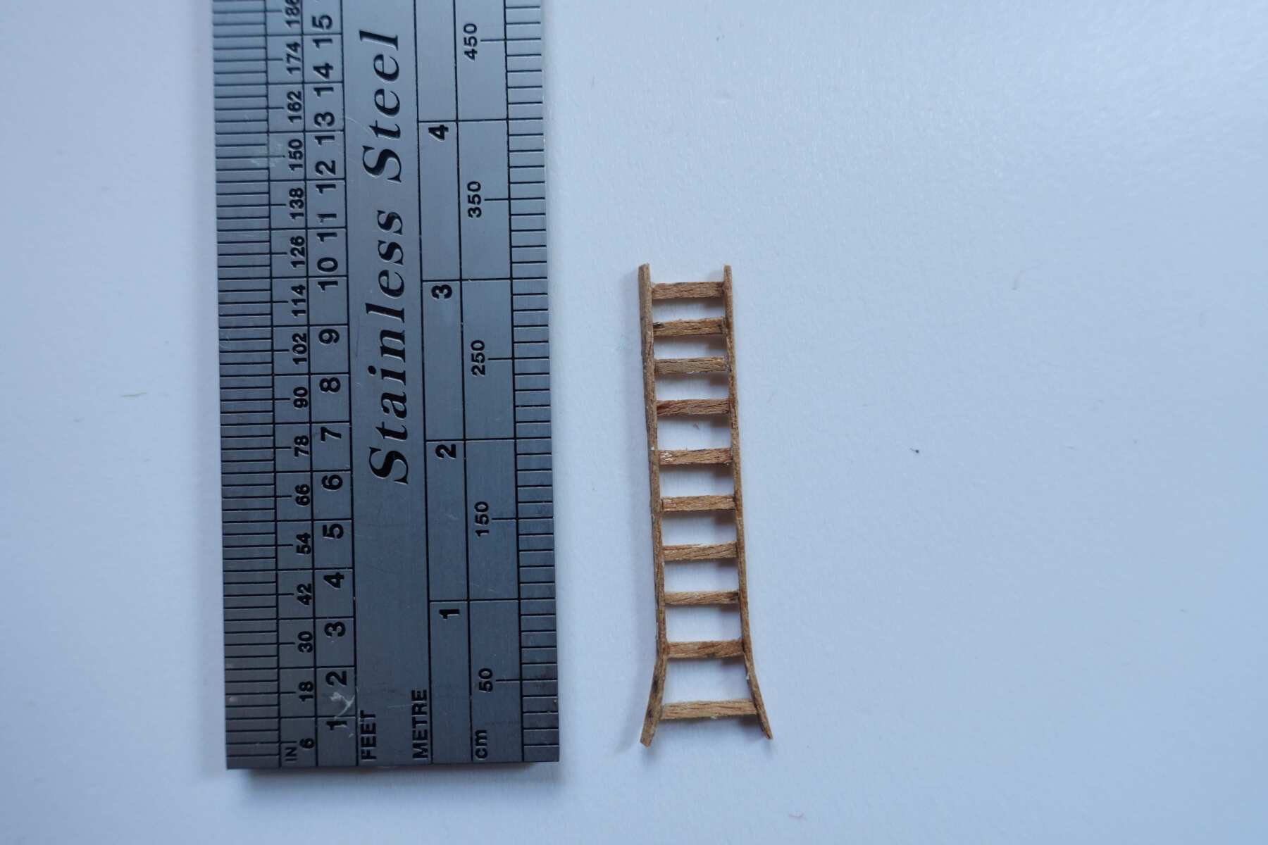

De ladder is klaar. Nog niet naar tevredenheid, want de sporten zijn niet gelijk hoog en ook op het oog ergens geplaatst.
Maar het (ik) kan (het).

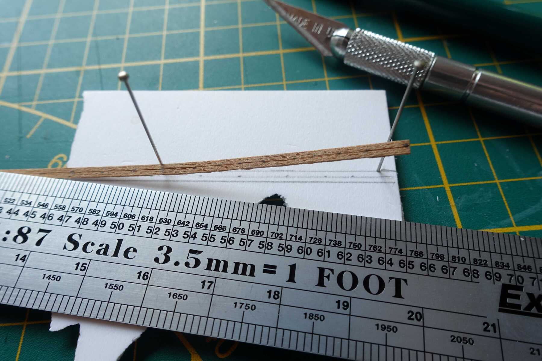

Het op maat snijden van de bomen in de lengterichting is wel een dingetje maar met behulp van de spelden voorkom je het schuiven, dat werkt.
De sporten zouden eigenlijk geschuurd moet worden, dan zijn ze ook meer gelijk. Maar totaal niet mogelijk, het stripje is iets van 1 mm!
Als ie schuurpapier ruikt, wiebelt het stripje al alle kanten op.
Voor het mooier op de plaats zetten van de sporten moet je een malletje maken. (En het liefste een octopus zijn, elke keer denk ik waar zijn die andere 3 handen gebleven.
Conclusie van het geheel, het kan!
