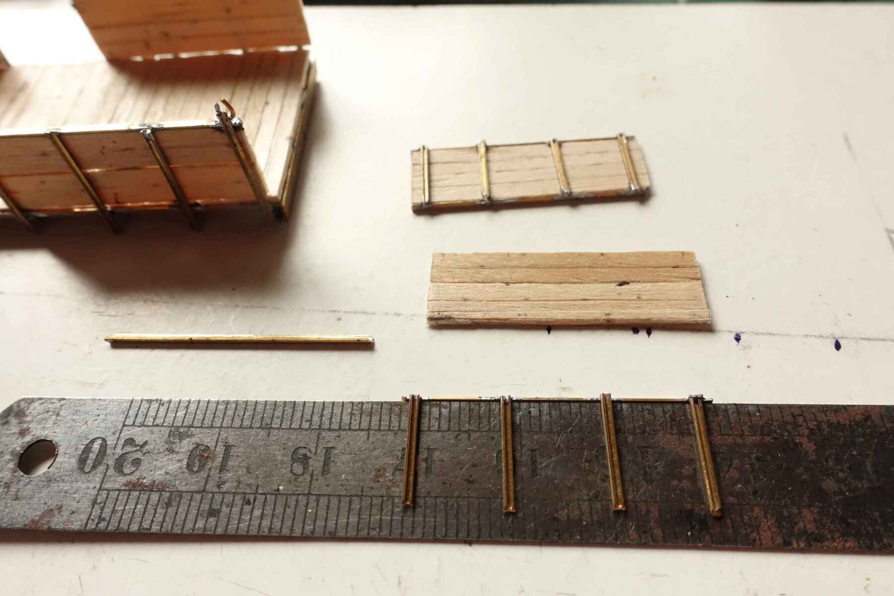

Ondertussen zijn er 2 losse kopwanden gemaakt. Daar moeten boven nog bij elk 2 pinnen aan(die in de ogen van de zijwanden vallen) en aan de onderkant een stang voor het "slot".
De wagen is later verbouwd met deze vergrendeling aan de rechterkant, maar de foto (komt nog een keer als alles klaar is!) toont de oorspronkelijke versie.

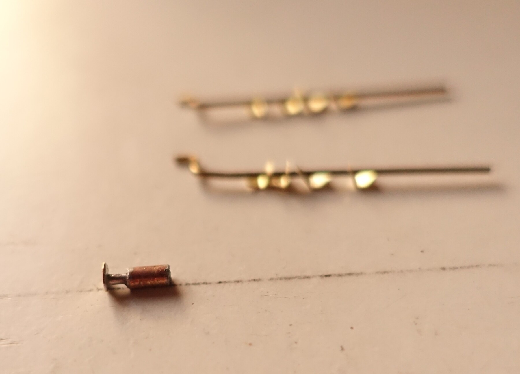

De kopwanden zijn klaar en de slotstangen met bevestigingen voor op de bufferbalken ook. Ze zitten er nog niet op, maar je kunt ze alvast maar hebben.
Gisteren en vandaag gekeken of ik zelf buffers kan maken.
Met een buisje, messingdraad dat daarin past en een afgeveild stukje messing kom je een eind. Een eind?, nou het is in totaal 6 mm lang.
Maar het kan wel, nog 3 te gaan.

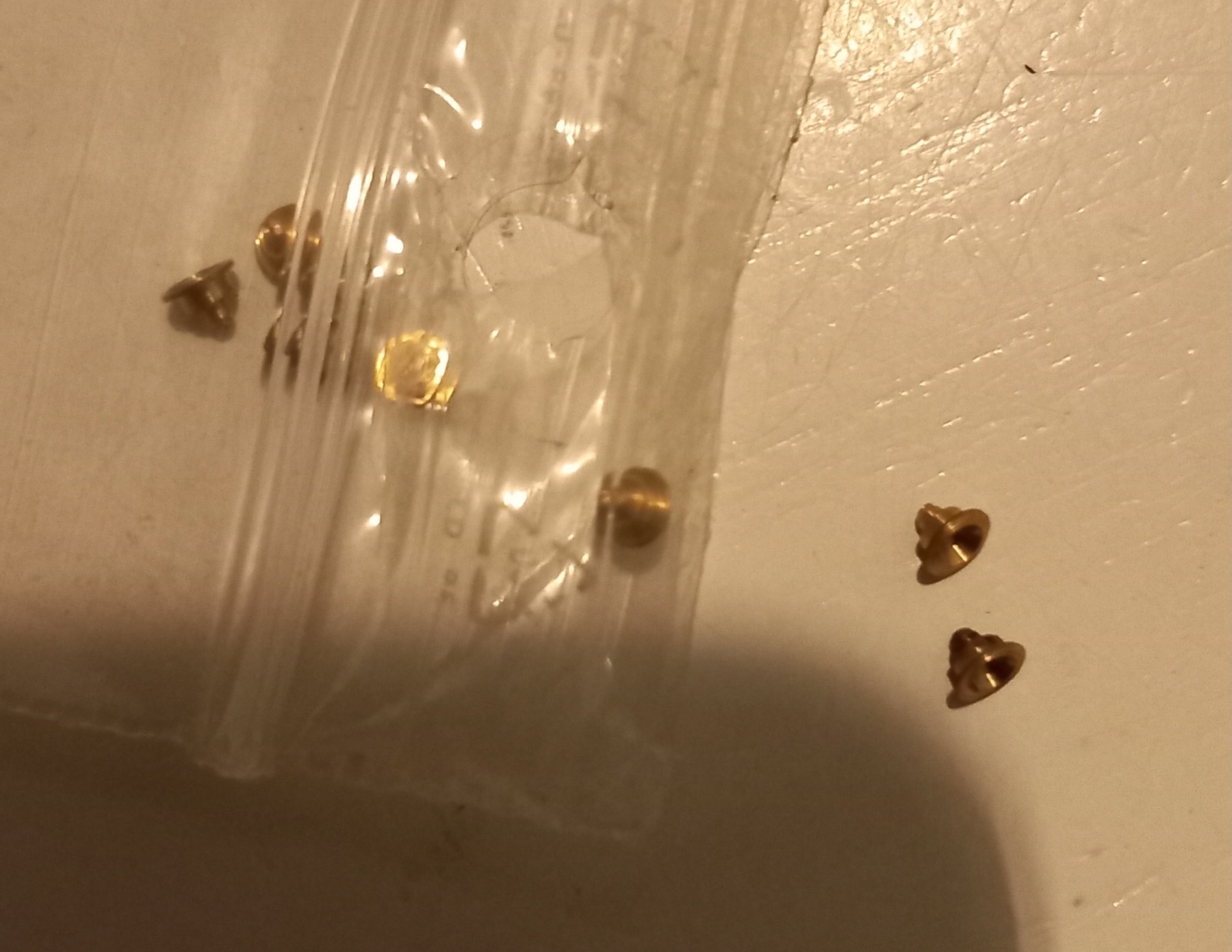

Artitec heeft/had losse messing aspotjes, vanwege problemen met de eerste serie plan E, daar liepen de wielen van aan in sommige gevallen, dan kreeg je losse aspotjes opgestuurd.
Deze dingetjes. Zou dat wat zijn?
Berichten: 1494
Re: Station Baarn HIJSM
Reactie #163 Gepost op:
30 January 2025, 20:14:19 »
Als het wat voor je is, wil er gerust 4 opsturen. Dan ff via pb je adres stop ik ze in 'n envelop.
Boor je klein gaatje in je ashouder, waar deze inpassen. De binnenkanten zijn conisch dus kan je zo de asjes in laten lopen. Ff lijmen/ solderen aan je ashouder en rijden maar.
