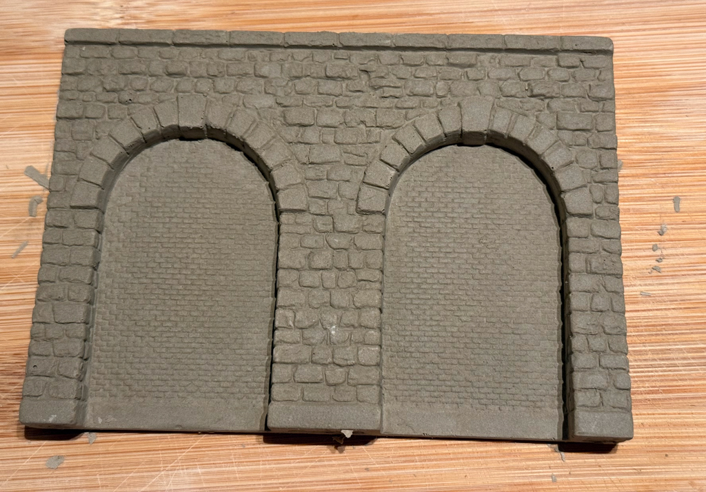

Vanochtend vroeg een tweede gipsafdruk gemaakt, maar nu nog meer luchtbelletjes bij het eindresultaat, ondanks tikken, schudden, etc. Toch net nog maar een derde poging gewaagd, eigenlijk is één afdruk per dag het maximaal haalbare i.v.m. droogtijd.
Nu het mengsel iets dunner gemaakt (10% meer water), lauw water gebruikt, mengsel goed geschud, mal getikt, mal eerst met dreft/watermengsel ingesmeerd. Vloeit in ieder geval wat beter en zie ook luchtbelletjes naar boven komen, die zijn er tenminste in ieder geval uit!
Er staat nu wel een laagje water op en de achterkant trekt wat vlakker dicht. Benieuwd of het morgenochtend droog is. Ter lering en vermaak blijf ik over het proces berichten!

Is het wel de goede soort gips?
Modelleergips droogt langzamer dan modelgips.
Misschien dat daar de bellenellende door komt?

Mijn persoonlijke ervaring: je maakt gips om in mallen te gieten eerder te dik dan te dun.
Ik heb een keer dat ik echt zoiets had: nou dit is echt veel te dun, maar laten we maar eens proberen en dan kwam het er ook gewoon netjes uit.
Duurt misscchien wat langer voordat ie uit de mal kan, maar ach het is hobby.  ;)
Je kan ook KeraFlott (keramiekpoeder) gebruiken. Dat heeft een droogtijd van 45 minuten. Is ook bij Bentink verkrijgbaar.
Dank voor het delen van je ervaringen! Inmiddels heb ik ook het idee dat je niet te bang moet zijn om het mengsel erg dun te maken. Op de verpakking van het gips staat een verhouding die wellicht voor stucwerk ideaal is, maar niet voor gietwerk. Terwijl dit ook gips zou moeten zijn dat daarvoor geschikt is. Maar goed, de gipskosten zijn nog geen €0,30 per probeersel dus de financiële schade van het experimenteren valt wel mee :)
Daar had ik een gesprek over bij de stand van Bentink op de beurs, maar ik begreep dat dat lastiger na te bewerken was dan gips omdat het veel harder wordt. En er moet nogal wat in gezaagd, geschuurd en gevuld worden om het passend te te krijgen en de naden weg te werken. Daarom ben ik voor gips gegaan.
Het enige nadeel van gips lijkt dus de droogtijd (waar dan weer de veel lagere kosten tegenover staan). Ik kan één mal per dag gieten, dus voor de hele arcademuur ben ik ruim een week verder. Aangezien ik ze toch niet sneller kan verwerken (op maat maken, verder verven etc.) maakt dat voor mij niet zoveel uit.

Net de derde uit de mal gehaald. Is nog niet helemaal goed droog na bijna 24 uur. Het resultaat met het dunnere mengsel is wel het beste tot nu toe:
Zitten wel wat belletjes in maar dat maakt ook dat niet ieder afgietsel exact hetzelfde is, misschien is het wel niet zo erg. En anders inderdaad opvullen met wat verf ofzo.

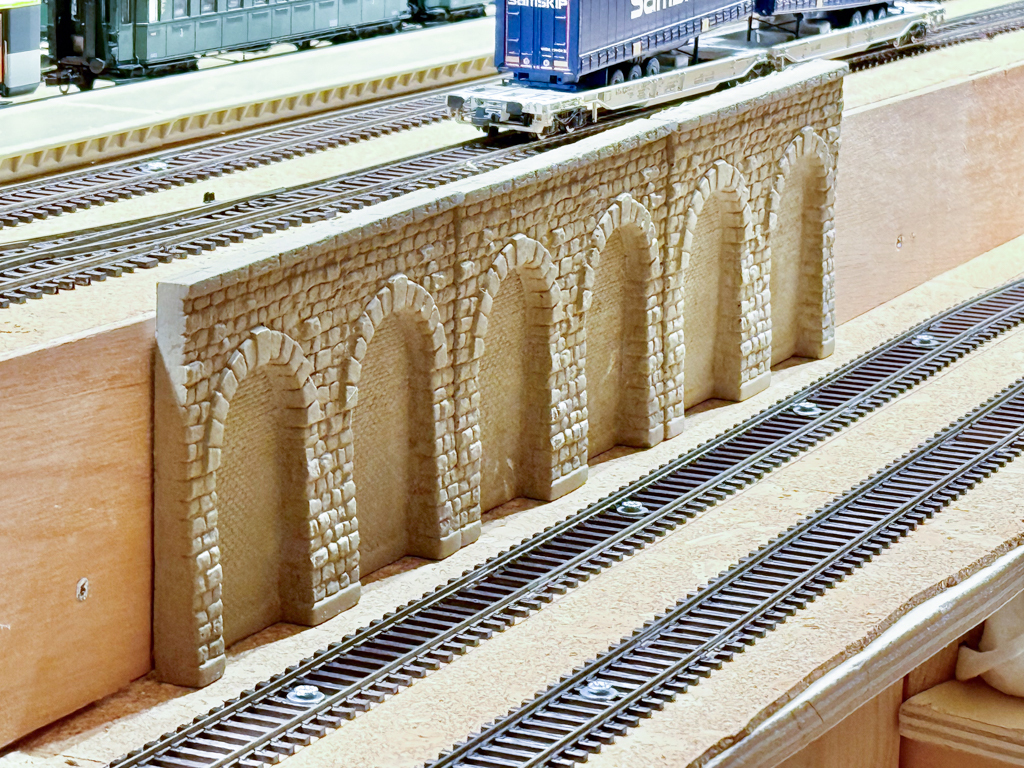

Zo komt de muur er ongeveer uit te zien:
Is wel leuk bouwen zo!

« Reactie #341 Gepost op: 24 February 2026, 23:06:54 »
Zie ik daar op de laatste foto in de linker bovenhoek een nieuwe aanwinst staan? ;)
Wordt een mooie wand, trouwens. (y)
Groet, Bas

Wordt een fraaie muur zo!
En met betrekking tot je droogtijd, misschien is een tweede mal een optie? Kan je batchgroottes verdubbelen en 2x zo snel werken? Misschien kan dat, met goedkopere gips, er wel vanaf.....
Dank!
Ga geen mallen dubbel kopen, zo goedkoop zijn ze nou ook weer niet. En eerlijk gezegd is het tempo waarin ik mallen kan maken niet per se de beperkende factor in de bouwsnelheid.
