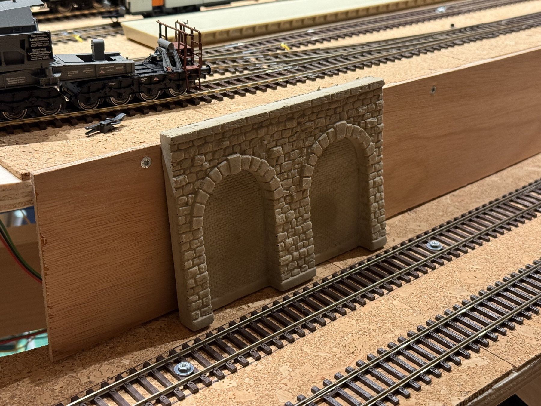

De eerste ballast ligt er, in de tunnel waar ik later niet meer bij kom. Ben op zich wel tevreden met het uiteindelijke resultaat, alleen ligt net iets slordiger dan voor het lijmen. Had de ballast fijn-nevelig besproeit met water+zeepsop voor het lijmen, maar de steentjes gingen toch wat drijven op sommige plekken. Nou ja, het is goed zo.
Gelukkig doen de wisseltongen het nog goed, was bang dat er lijm in de scharnierpunten gelopen was maar na wegdeppen functioneert het uiteindelijk nog prima.
Heb verschillende kleuren steentjes gekocht van Woodland, is uiteindelijk de Medium Dark Brown B78 geworden. Op de klassieke manier verlijmt met houtlijm+water+zeep.

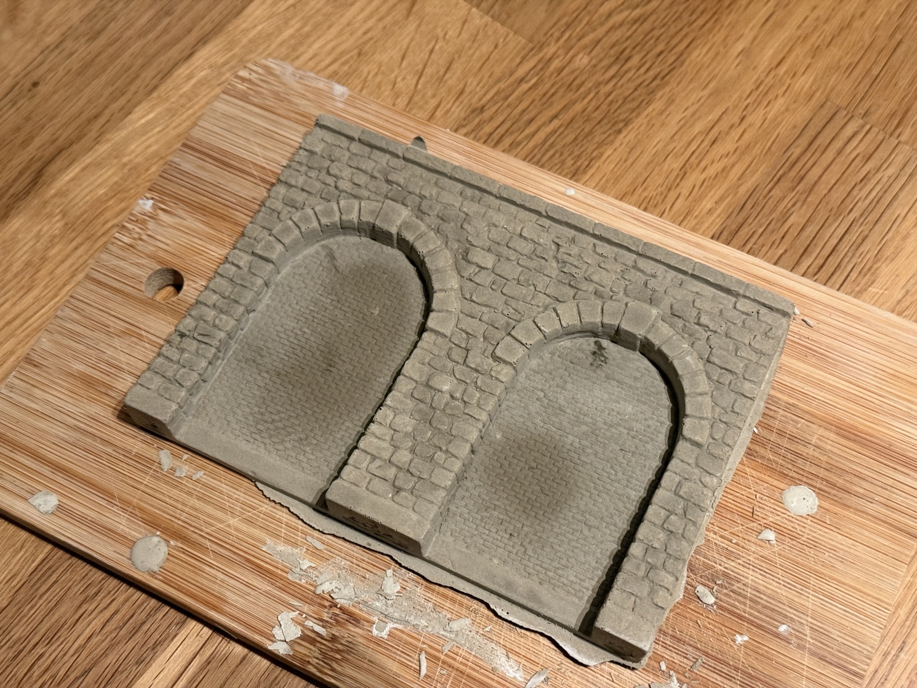

Vandaag ook een eerste afgietsel gemaakt van mijn Spörle mal:
Op wat luchtbelletjes na erg tevreden over de eerste poging. Heb er zo’n acht nodig, van de week het proces eens optimaal proberen te krijgen.

Zeker goed gelukt die afgietsels, de luchtbelletjes zou ik me niet zo zorgen om maken. Als je die laat vollopen met acrylverf met een kleine kwast, dan zie je er niets meer van.  (y)

Goed gelukt dat afgieten, en het heeft al een lekker kleurtje gekregen.

Om luchtbelletjes zoveel mogelijk te voorkomen kun je even tikken tegen het rubberen bakje met de verse gips.
En na het gieten ook nog even tegen de randen van de mal tikken.

« Reactie #328 Gepost op: 23 February 2026, 09:27:34 »
Dat had ik ook gedaan, maar misschien was het gipsmengsel iets te dik. Had de officiële mengverhouding van de verpakking aangehouden, maar die vond ik te dik. Klein beetje water bij gedaan, toen was die weer te dun... Weer gipspoeder erbij, weer te dik geworden (dacht ik) maar toen moest ik opschieten want het stond al een aantal minuten.
Heb alle stappen genoteerd, met de gewichten aan poeders en water dus volgende keer zou het in een keer goed moeten gaan. Ben er niet helemaal zeker van hoe goed het droogt als het mengsel dunner wordt gemaakt dan voorgeschreven, wellicht krimpt het gips dan wat. Maar eens uitproberen.
Die kleur heb ik gekregen door synthetische pigmentpoeder voor gipspoeders er doorheen te mengen. Daar had ik deze voor gekocht:
5% aan mengsel toegevoegd, ben er wel tevreden over. Wel dure potjes trouwens, maar ze hadden ze in meerdere steen/aardachtige kleuren.
