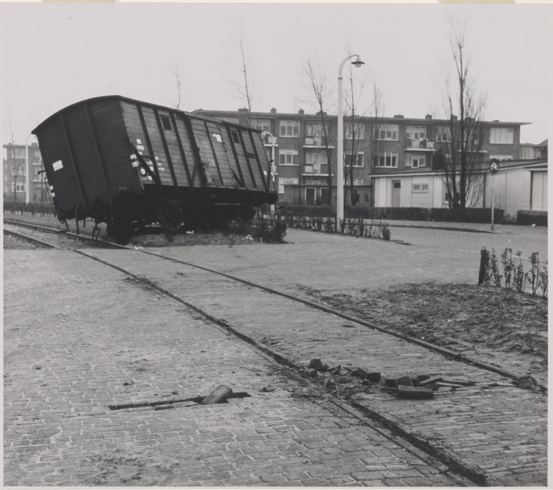

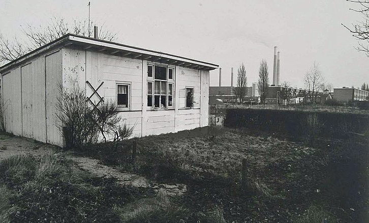

« Reactie #14 Gepost op: 30 January 2024, 21:39:38 »
Ook in Dordrecht (op de Staart had je de 'witte huisjes').
Op de Staart lag ook een goederenspoortje.
Eerst alleen naar de fa. LIPS (het Lipstreintje), later verder door naar verschillende bedrijven met als eind Du Pont.
Foto's van Beeldbank - Dordrecht
