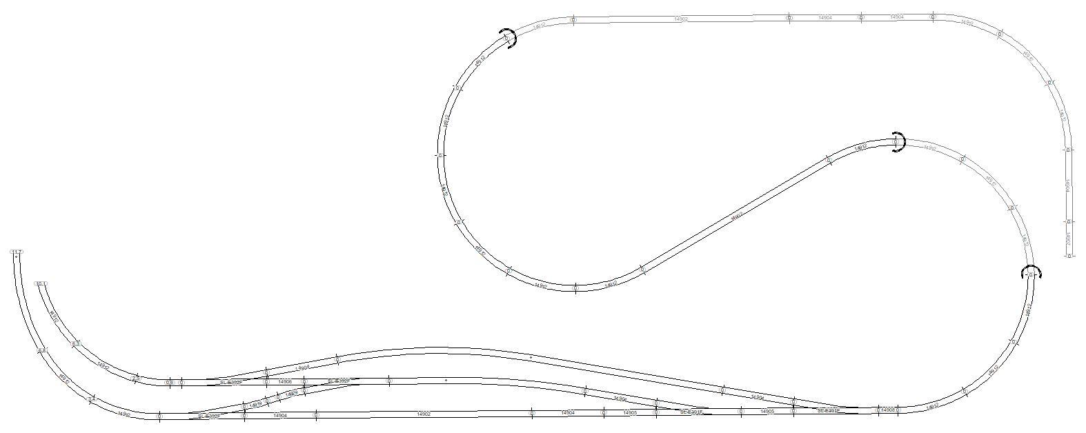

Zie hier mijn baanplan.
De baan bestaat dus globaal uit twee lagen, waarbij laag 0, de basislaag het schaduwstation bevat. Hierop kunnen de treinen op elkaar wachten of geparkeerd staan.
Op het zichtbare gedeelte komen ze dan telkens tevoorschijn op bruggen en uit tunnels. Of ze staan op één van de twee "stations / werkterrein". Tenminste dat is het idee  ;D
De baan is digitaal, tijdperk is randje IV en V en het is (zoals wel vaker) een berglandschap.
Ik wil de aankleding vooral leuk en realistisch maken. Niet zozeer één op één met de werkelijkheid.. Er zullen misschien Duitse treinen met Franse wagons, of seinen staan die niet thuishoren bij de baan. Maar als het er goed en leuk uitziet voor de (semi-)leek vind ik dat eigenlijk ook best prima. Misschien niet ieders kopje thee, maar daar heb ik zelf het meeste plezier in.
NB: rails is 90% Minitrix en wissels zijn grotendeels Peco Elektrofrog

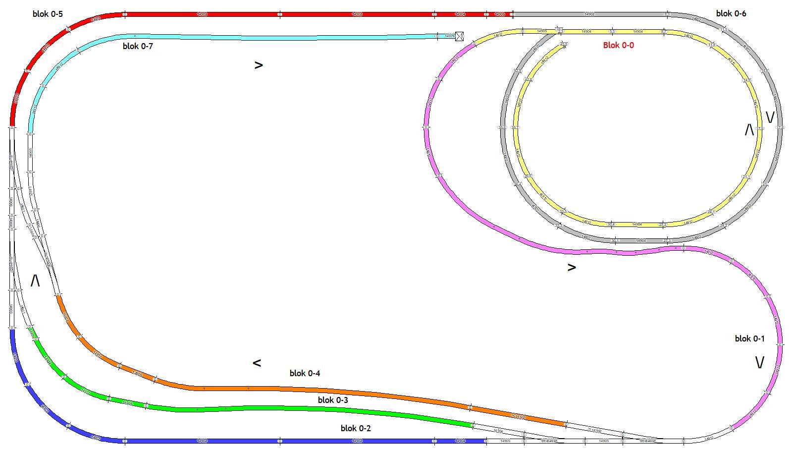

De eerste stappen zijn een tijdje terug al gezet en het schaduwstation ligt grotendeels.

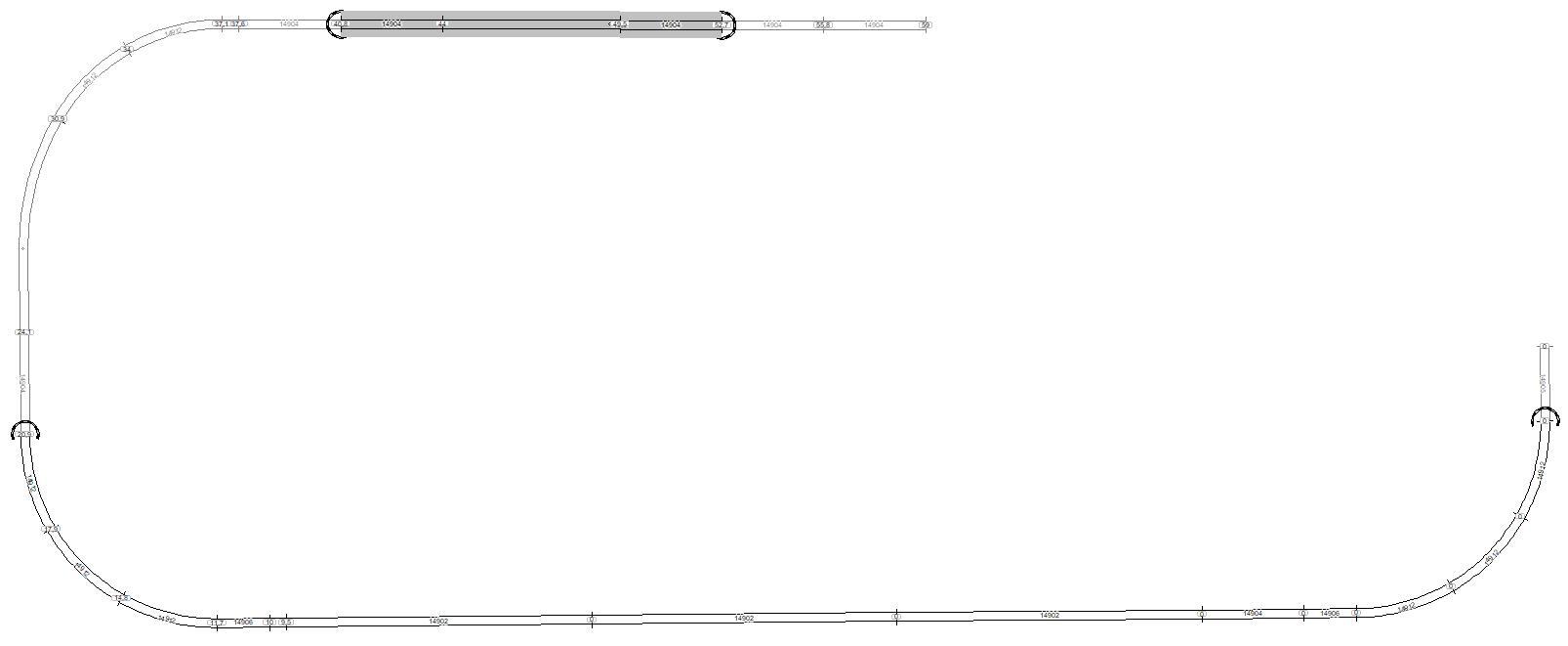

Dat ziet er getekend (SCARM) zo uit:
En in werkelijkheid zo:

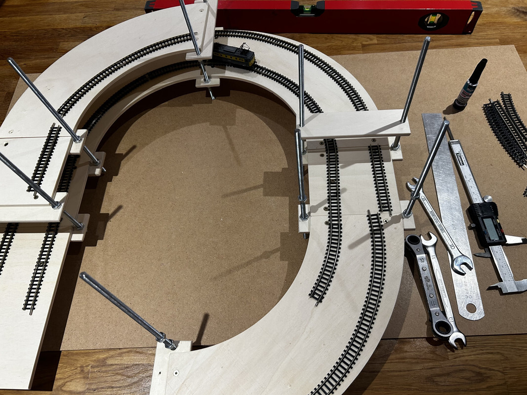

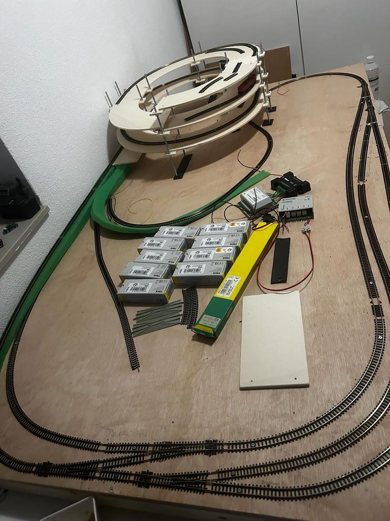

En dan blijkt maar weer dat een tekening niet volmaakt is. Bij het bouwen van de helix kwam ik er al vrij snel achter dat de bocht rechts nooit voor de helix zal passen. Die moet er dus onderdoor.
Dus linksboven gaat het spoor in de bocht achter al omhoog. Dat geeft bij de ingang van de helix al zo ‘n 4 cm en dan heb ik precies 5,5cm op het punt waar de bocht onder de winding van de helix door zal moeten..  ::)
De helix is overigens een takkeklus zeg!  :o  Ik heb een CNC gefreesde oplossing gekocht. En dat was wel makkelijker dan zelf maken, maar nog steeds ben je constant bezig met aanpassen. Ik had eerst alles opgemeten en vastgezet op de eerste winding. Meteen een drupje seconden lijm op de moeren zodat het zou blijven zitten. Maar dat opmeten en de werkelijkheid blijken toch twee verschillende dingen. Hij moest toch een tikkie hoger. En je raad het vast al wel; sommige moeren geen beweging meer in te kijgen.. (alles los, alle moeren, alle houtjes, alles. Toen de draadstang omgedraaid en opnieuw begonnen).
En continue testen;
1.   Rijdt het goed, ontsporen, stroom etc? < ja, is door naar stap twee, nee is aanpassen, testen totdat ‘ja’ en dan stap twee >
2.   Rijdt het soepel?  < ja, is door naar stap drie, nee is aanpassen terug naar stap 1 en testen totdat ‘ja’ en dan stap drie >
3.   Raakt het niks? < ja, is door naar stap vier, nee is aanpassen terug naar stap 1!.. etc
4.   En met een wagon?
5.   En dan met de hele sleep?
Wat een werk is dat nog! Maar het ligt nu redelijk. Ik zit op stap 4...

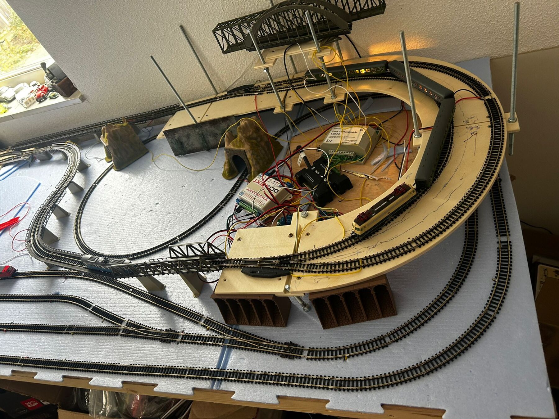

Qua voortgang lijkt er niet veel gebeurd:
Maar zoals zo vaak zit het meeste werk daar waar je het niet ziet. Dus in vergelijk met het plaatje hierboven is gedaan:

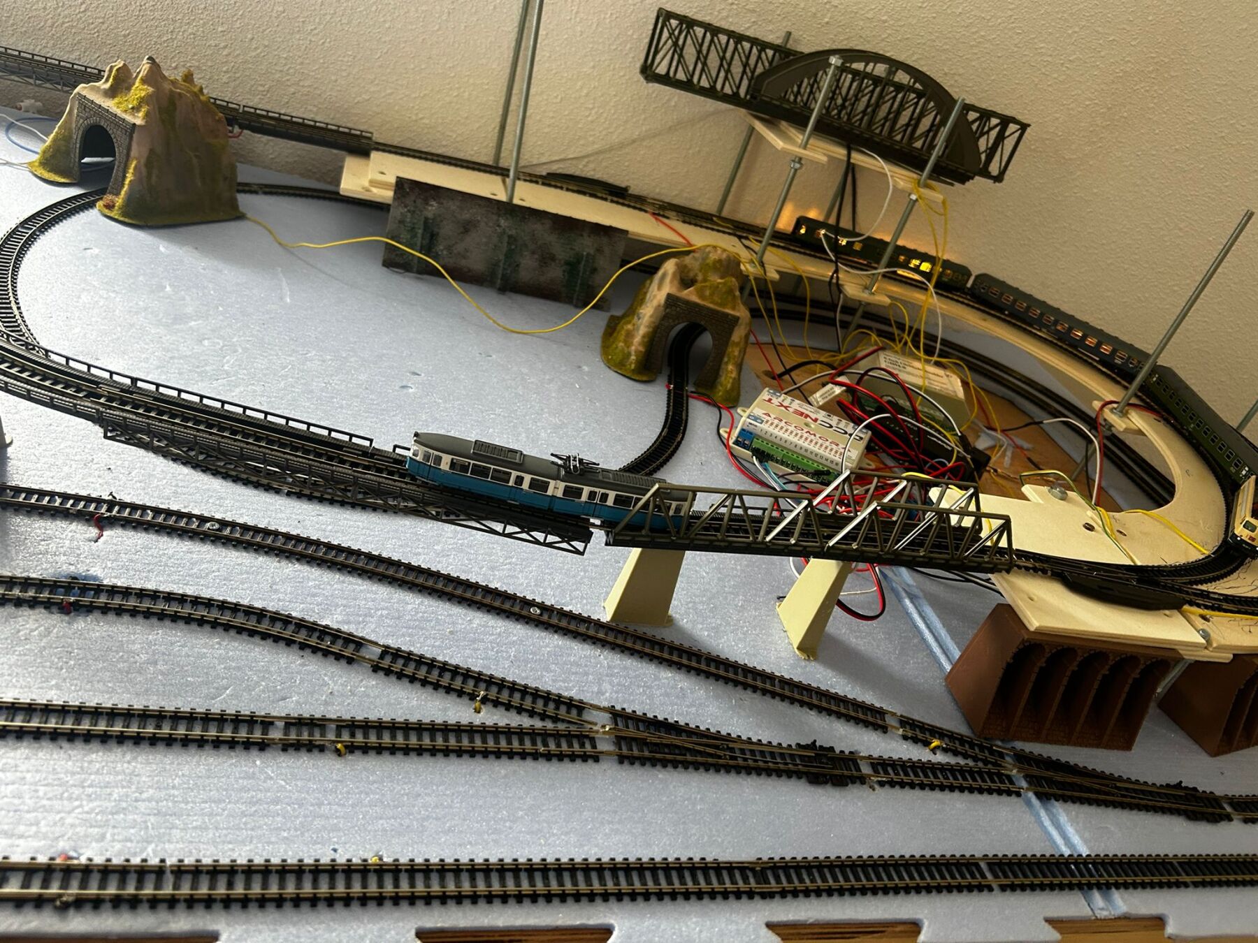

En in het echt ziet dat er dan toch zo uit:
De baan heeft in vrijwel alle blokken reeds de bezetmelders en de wissels zijn grotendeels voorzien van servo 's. Alles is ook ingevoerd in iTrain. Na wat hulp op het iTrain forum rijdt het hele zaakje nu ook volautomatisch.
En nu is zaak om te fine tunen en zorgen dat de hele prötel op de juiste plaatst stopt en een paar acties uitvoert op het station. Ook de rails goed leggen, vlakmaken en verbeteren waar nodig.
Dan kan ik daarna de helix integreren en het bovenste spoor (eroverheen) gaan installeren. En daarna kan er begonnen worden met de aankleding..

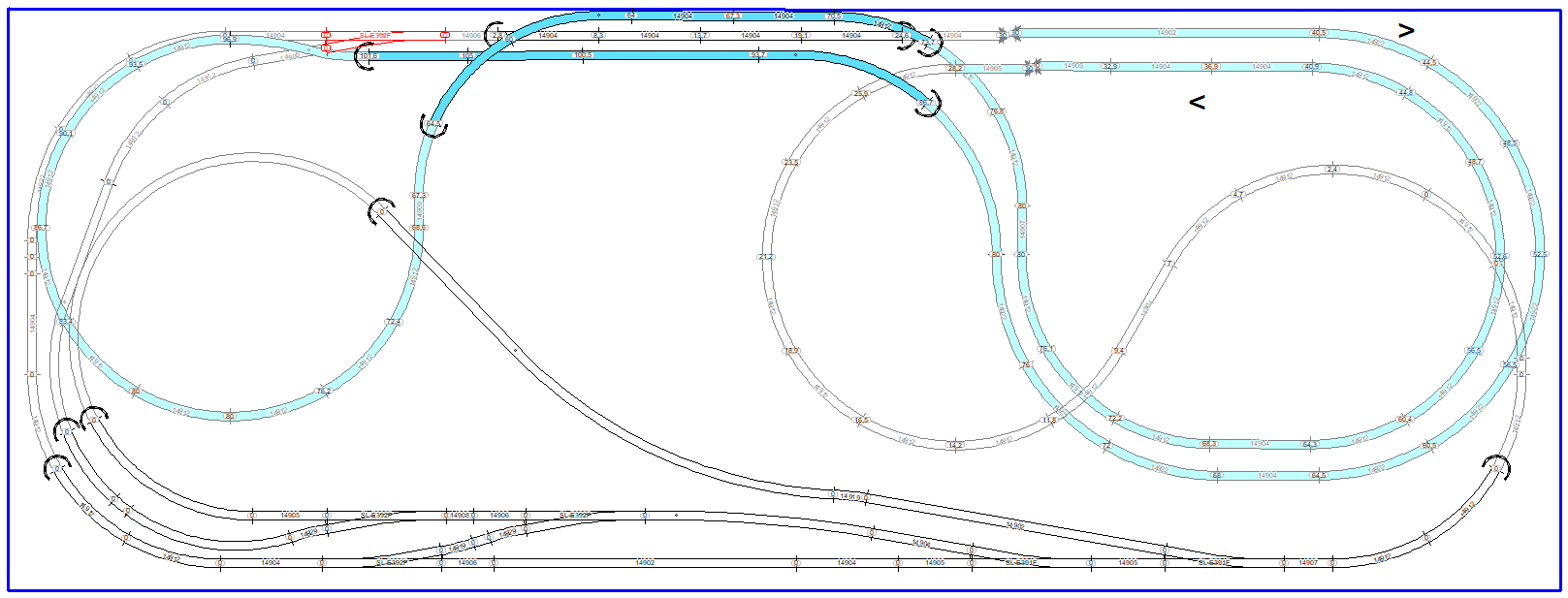

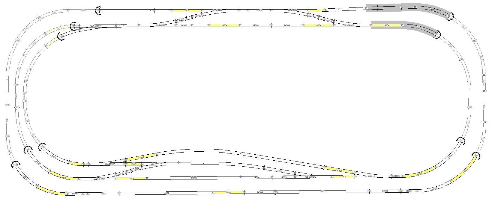

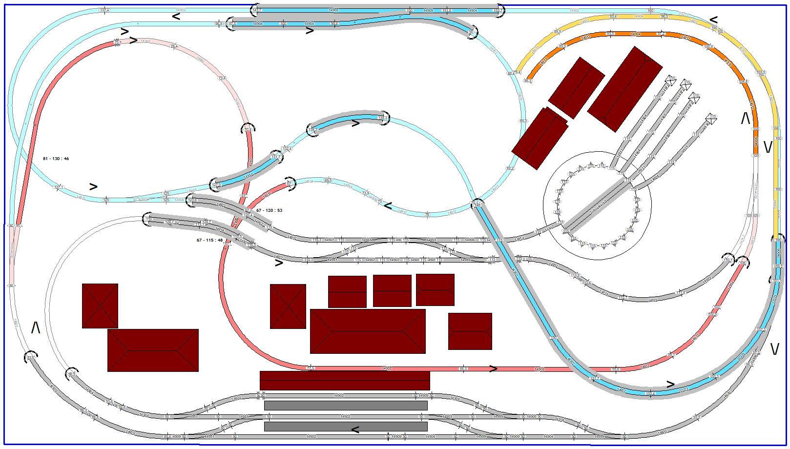

En we zijn weer een tijdje verder. Het plan met het blauwe spoor, op hoogte, overal overheen in een mooie cirkel en weer terug, bleek in praktijk toch niet haalbaar.
Na alles opnieuw te hebben getekend, kwam dit baanplan eruit:
Links-, en rechtsachter komt aan ieder kant een 'berg'. De sporen verdwijnen dus in tunnels. In het midden wil ik een open stuk met bruggen en een watertje misschien?
Verder zie je een "station" in het zichtbare deel aan de voorkant. De treinen rijden van rechts naar links, met de klok mee. Dus uiterst rechts gestart; gaat het station van 1 naar 3 sporen.
De twee binnenste sporen, spoor 2 en 3 komen in de wissel (achter) samen, en maken vervolgens via S bochten een rondje terug om weer aan te sluiten in het station. Een vrij eenvoudig rondje dus. Maar wel de mogelijkheid om meerdere treinen afwisselend te laten rijden, daar ging het mij om  ;)
De buitenste baan, spoor 1, gaat helemaal buitenom en dan via een helix omhoog. Eenmaal op hoogte gaat hij overal overheen. Dat wordt, wegens ruimte gebrek, een twee-richting pendelbaan. Dus de trein gaat eerst naar links, en dan via hetzelfde stuk weer terug naar rechts. En dan via de  helix (binnenbaan) weer naar beneden. Eenmaal op de "begane grond" sluit deze 'terug', weer via de bochtwissel, aan op spoor 2/3.
Dit spoor is dus vooral bestemd voor een Tram, Schienenbus e.d.
Dit is de pendelbaan:
(Het blauwe spoor is dus op hoogte. En er zit dus overlap in met de tekening hierboven)
Na een hele hoop geklooi en gedoe heb ik nu de pendelbaan vrij redelijk voor elkaar. Komende dagen ga ik alles -opnieuw- netjes leggen en weer verder met testen.
En ik moet nog kiezen:
- welke besturingssoftware het gaat worden: iTrain, Koploper, JMRI, iets anders??
- ga ik het zichtbare spoor o.a. station ophogen op kurk o.i.d. als voorbereiding op de scenery? hmmm

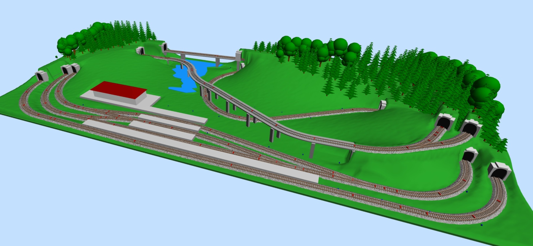

Ik heb vrijwel alles overnieuw ontworpen. Dit is het basis gedeelte met het station.
Rechts loopt het spoor via een lus weer terug...
...  voorlangs en vormt zo ook weer een spoor in het station.
En daarna naar achteren en omhoog;
.. en komt het spoor weer over een brug dwars over de plaat naar links terug en met een bochtje weer naar het station:
Het totaal ziet er dan zo uit:
of in 3d:
En ik ben eigenlijk veel meer tevreden met dit ontwerp! Bovendien vermoed ik dat het een stuk attractiever is om naar te kijken straks.

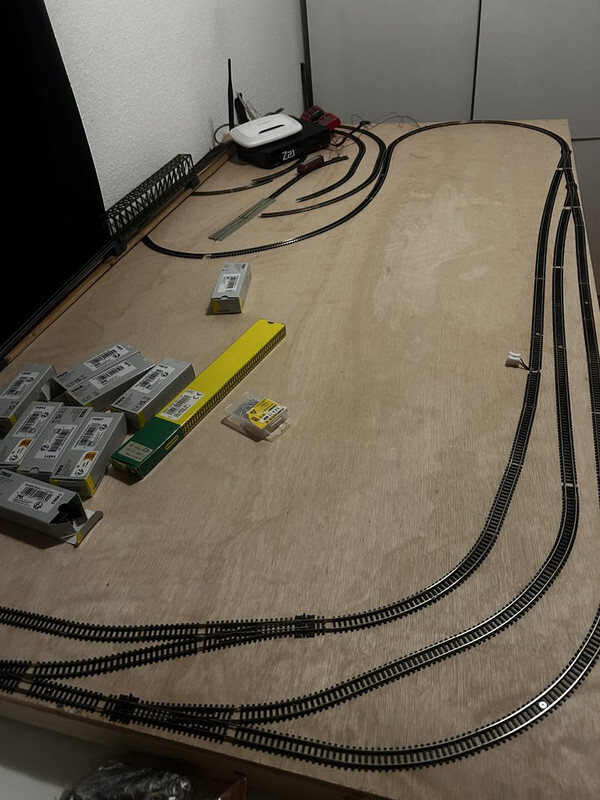

En zoals zoveel banen komt ook deze helaas niet af. (In ieder geval niet zoals eerder bedacht).

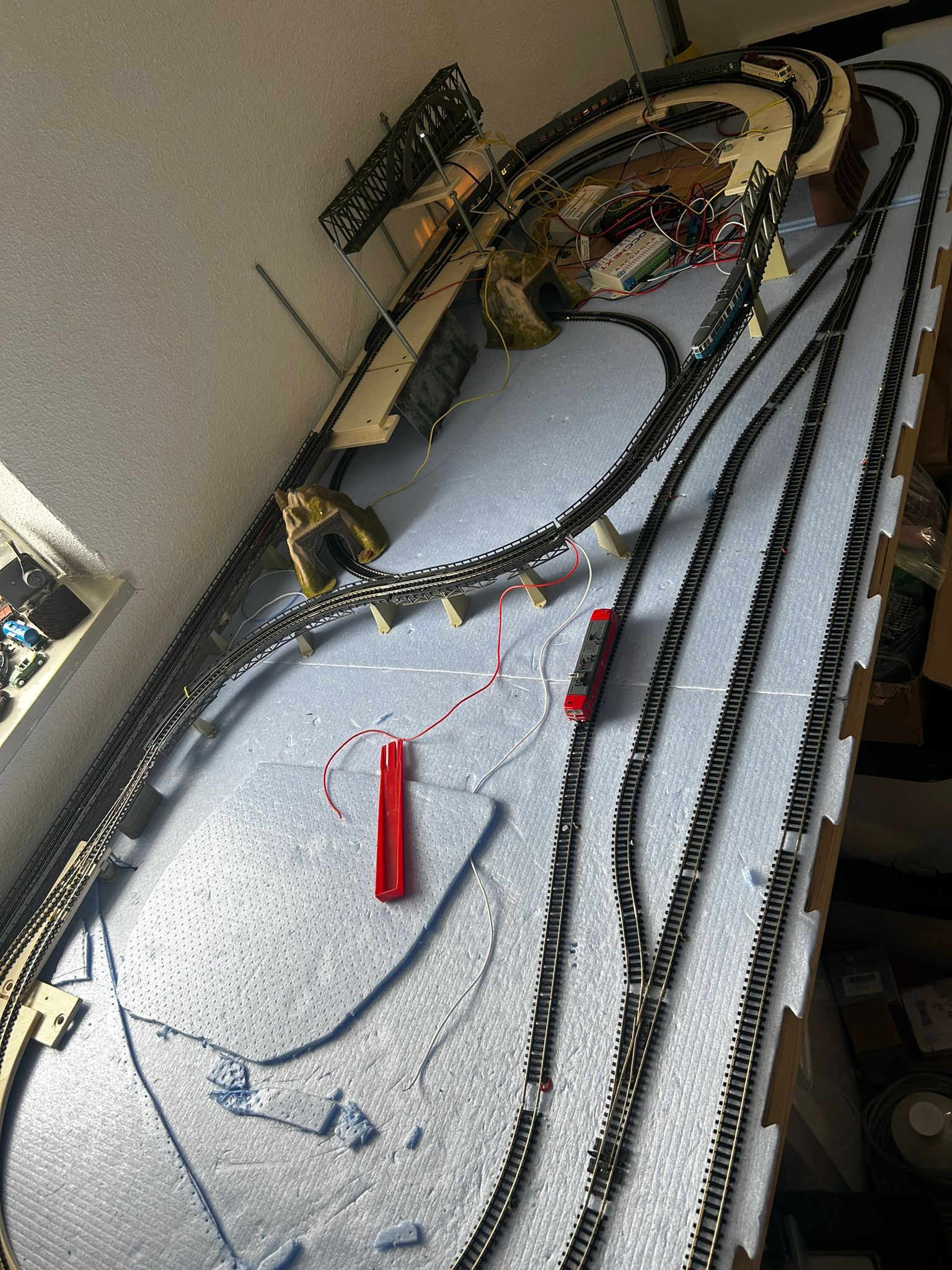

Het vorige idee had ik opgebouwd, zoals hieronder te zien:
Hier nog 'kaal' en alleen de begane grond:
En met wat de verhogingen en alle kabels aangesloten, zodat we kunnen testrijden:
Maar er zijn teveel ontsporingen en teveel fouten.  :'( :'(
Maar ik ga het nu nog één keer proberen. Een simpele baan, zonder verhogingen:
Hiermee verklein ik de foutmarge en kan ik de leercurve (omhoog) hopelijk doorzetten. Als het me lukt om treinen -zo goed als- foutloos te laten rijden op deze baan dan ga ik door. En anders gaat de hele mikmak op marktplaats  ;D
