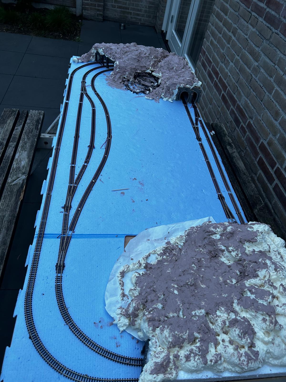

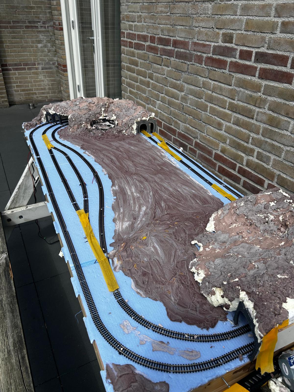

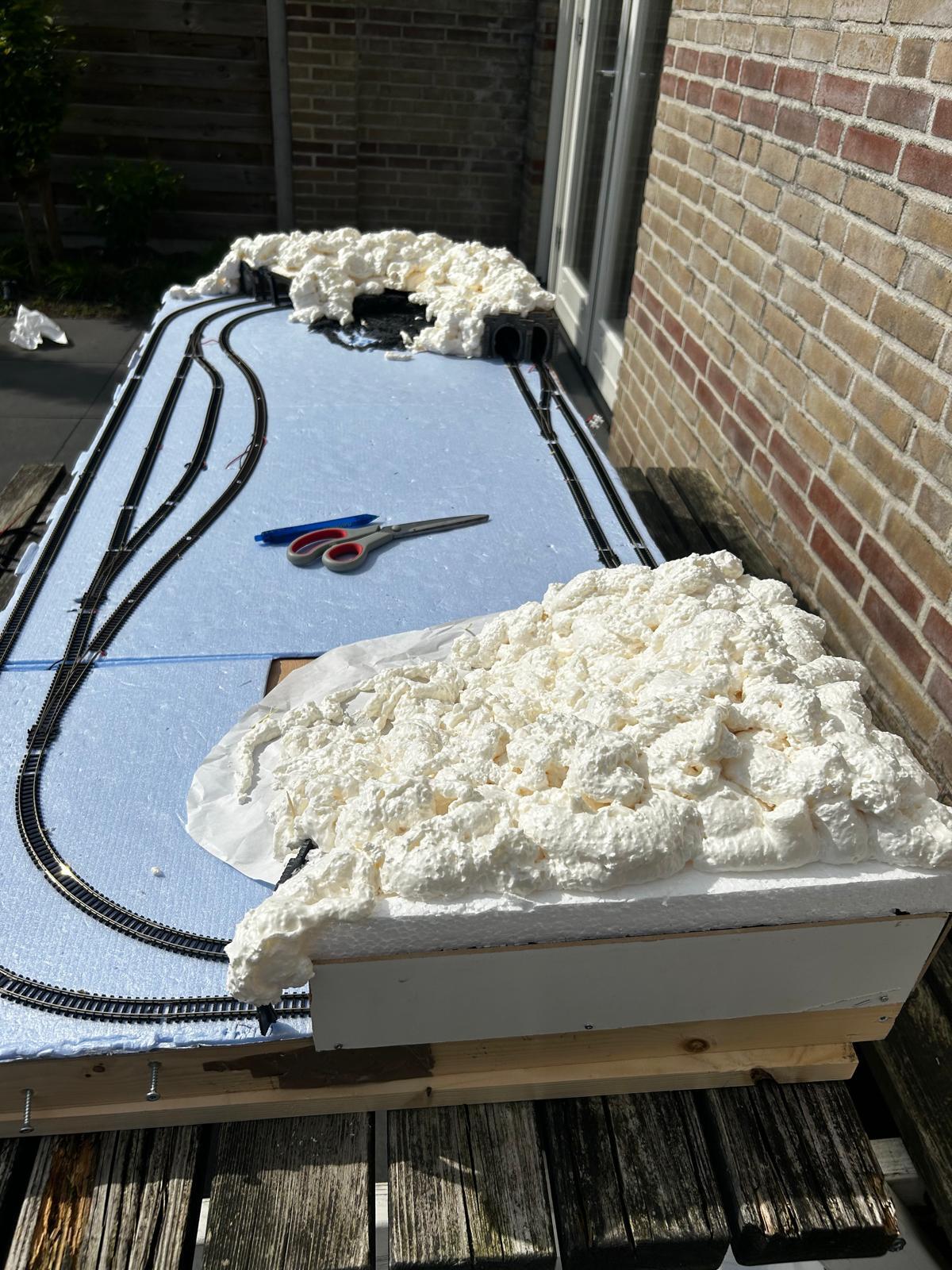

Dit weekend heb ik aardig wat werk kunnen verzetten, aanschouw:

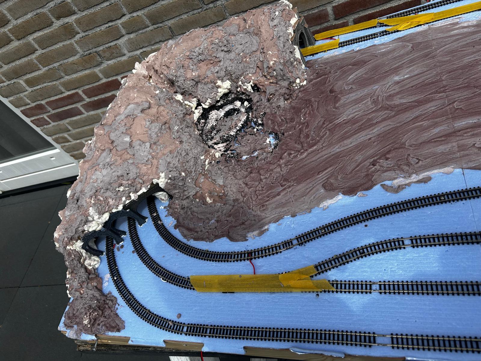

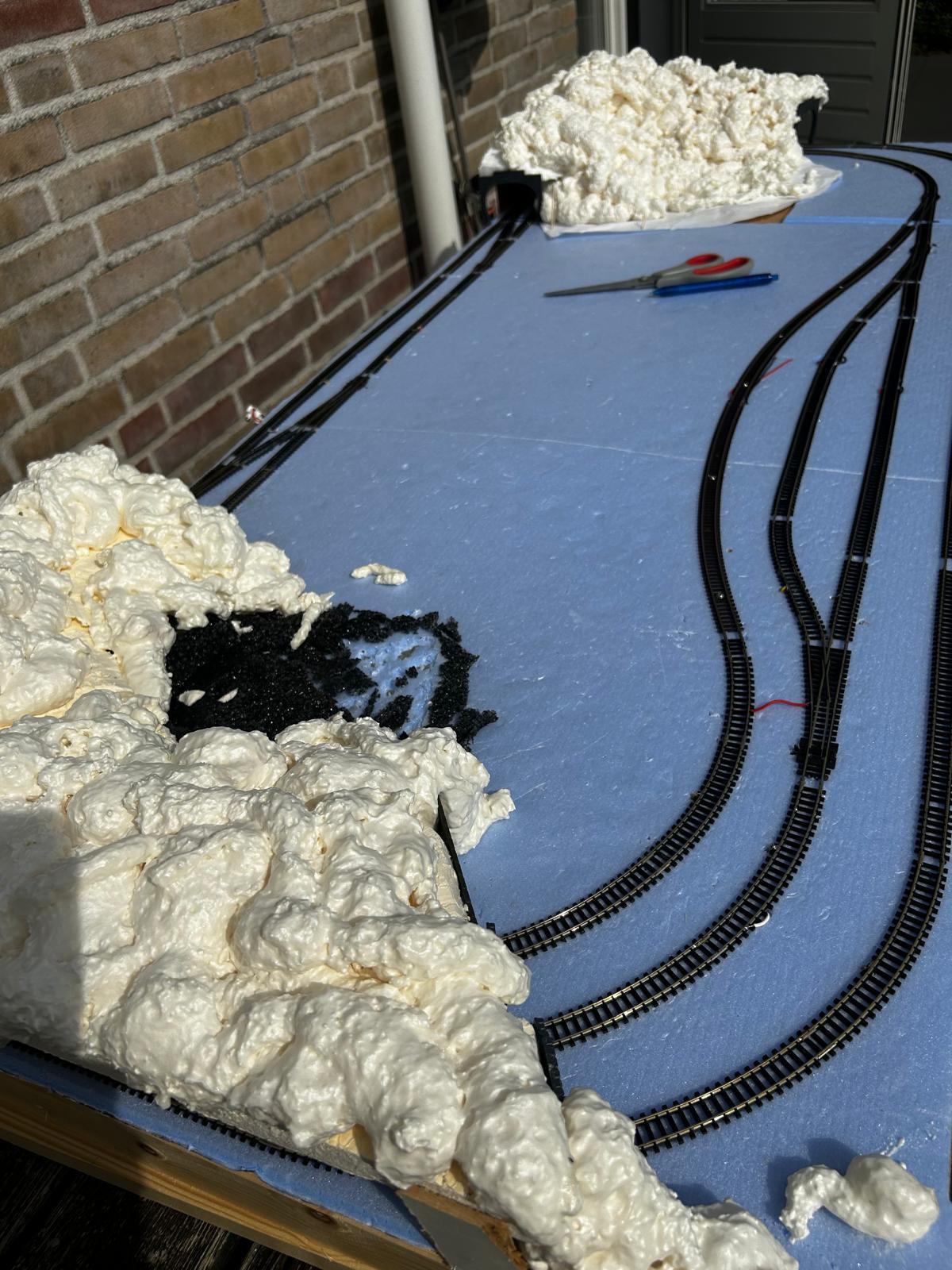

Eerst de bergen maken. Hiervoor heb ik EPS en XPS gebruik als basis. Daarop PUR schuim.
hier met XPS;
Hier met piepschuim;

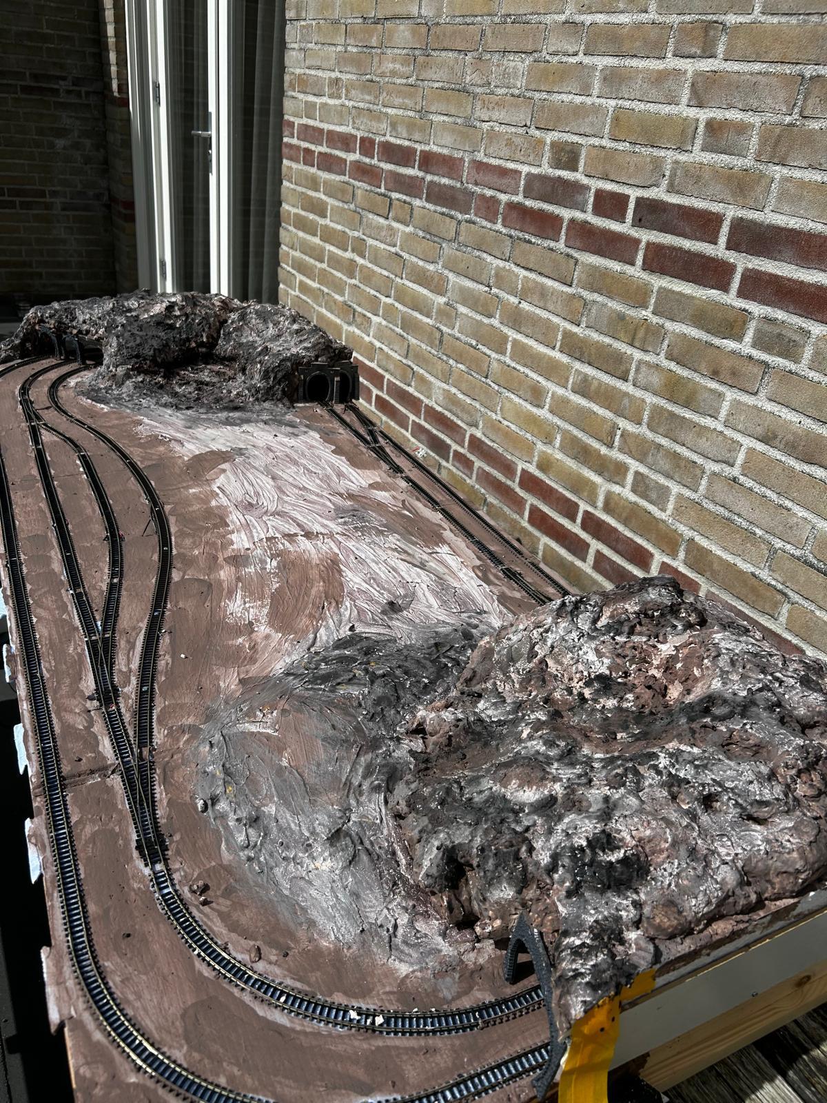

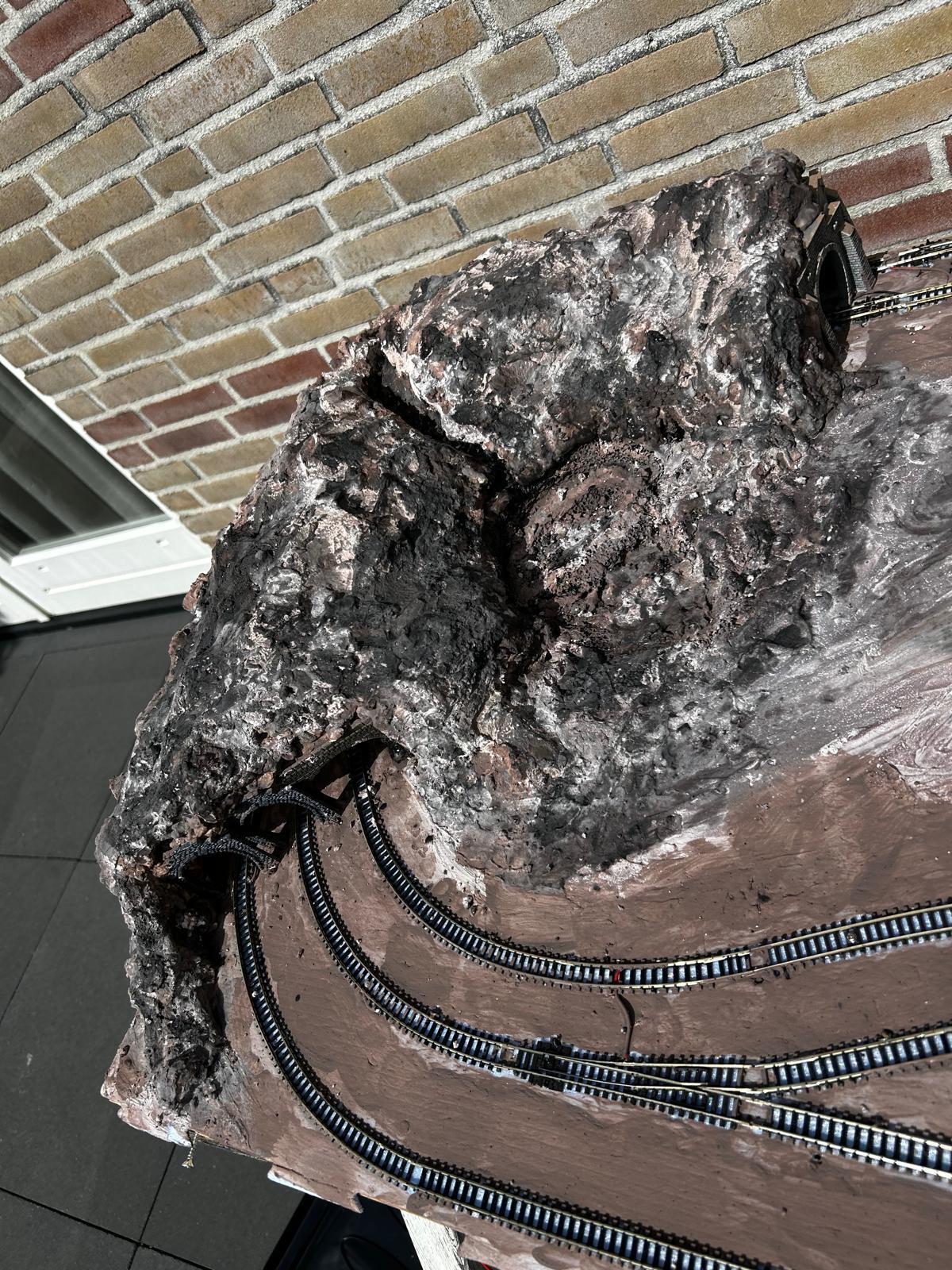

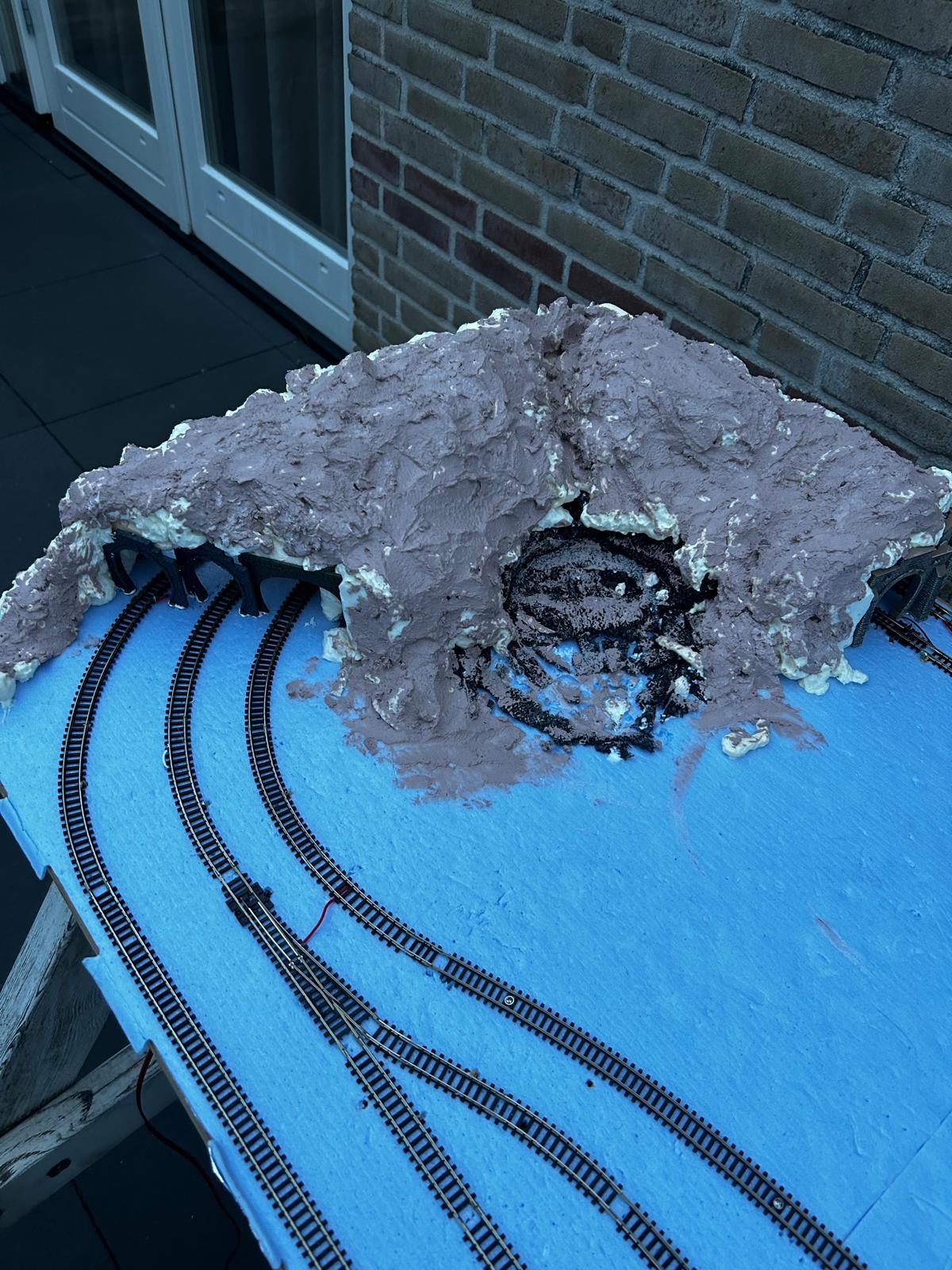

Na hier en daar wat te hebben bijgesneden, heb ik er gips -op kleur- eroverheen gesmeerd;
Vervolgens nog een laag, dunne gips. Ook weer op kleur;
Het ziet er in 1e instantie nog steeds niet uit.
Maar als het eenmaal flink is opgedroogd, is het resultaat is al best prima!

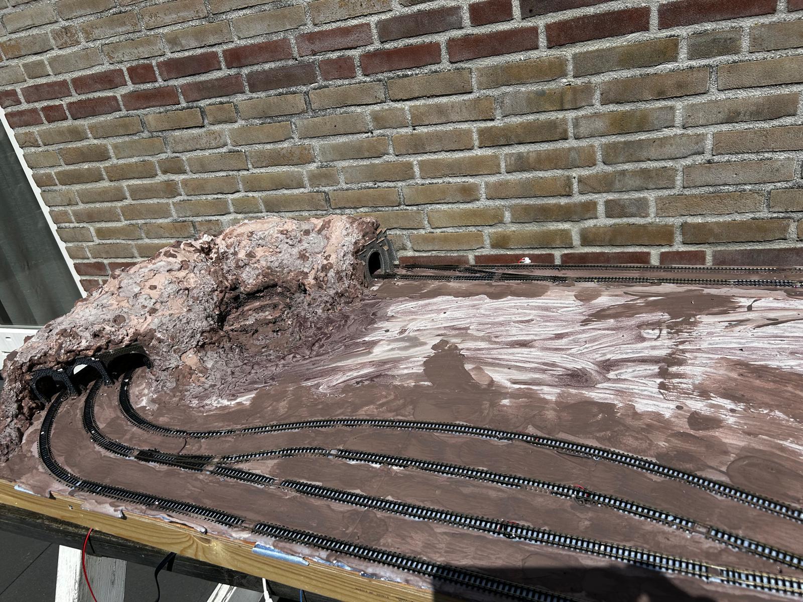

Dus heb ik een eerste laag licht bruine verf erop geschilderd;
En daarna zwart, flink aangelengd, eroverheen:
Dit vond / vind ik niet heel geweldig. Ik denk dat ik het niet dun genoeg heb gemaakt helaas..
tja, dat moet later nog een keer. Of herstellen straks met de andere kleuren.
Maar goed. Dat komt later.

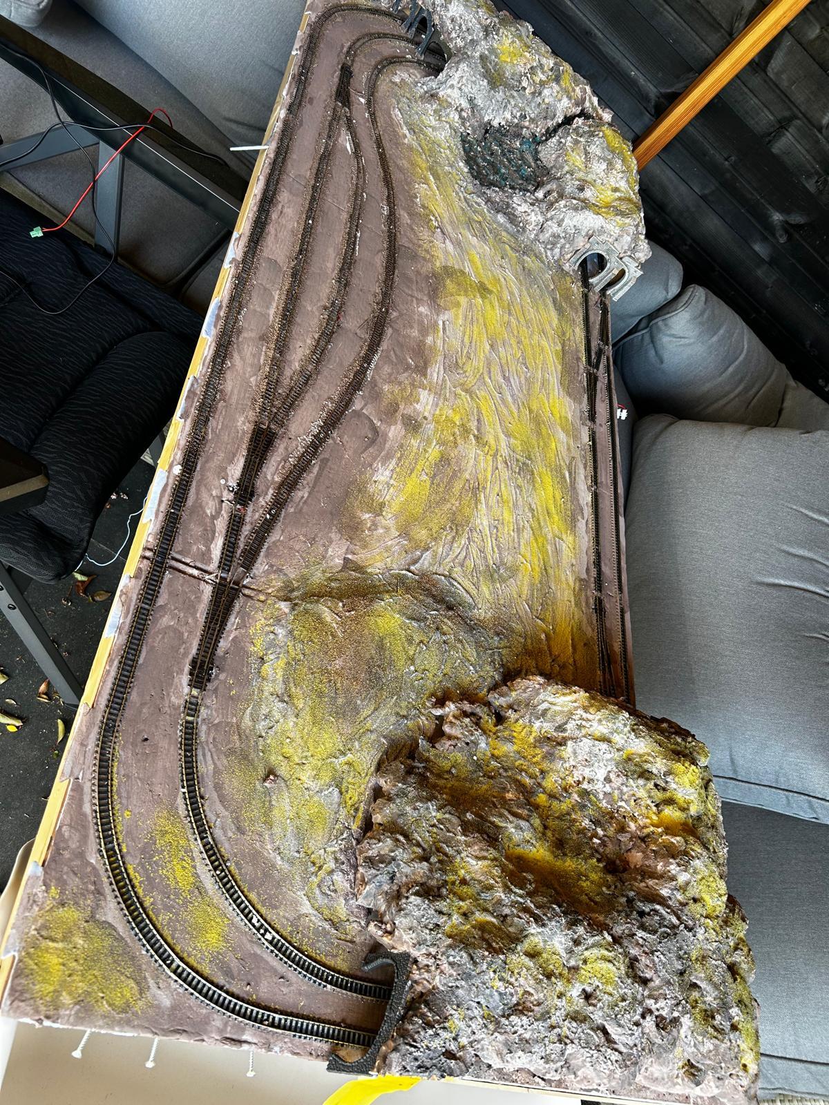

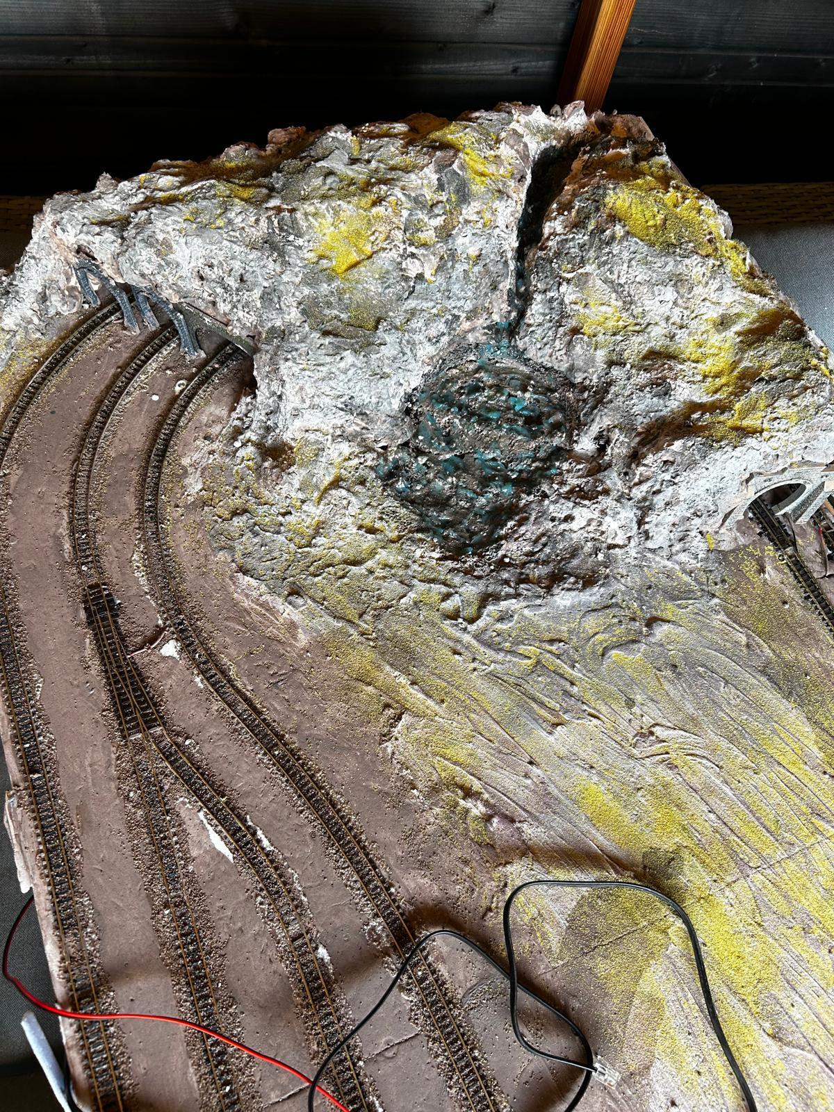

Ik heb ook even wat railballast gelegd. Dit was mijn eerste keer. Ik zal nog wel wat moeten oefenen
En alvast het eerste laagje 'water' op kleur aangebracht. (eigenlijk is dit de 2e laag, want de basislaag is verdunde hout/boekbinderslijm. Maar die zie je helemaal niet meer).
Ook kon ik het niet laten om alvast wat grond te strooien om te zien hoe het wat meer gaat leven. De eerst 'laag' is heel licht geelbruin.
.. en nu kan het fijn opdrogen allemaal.

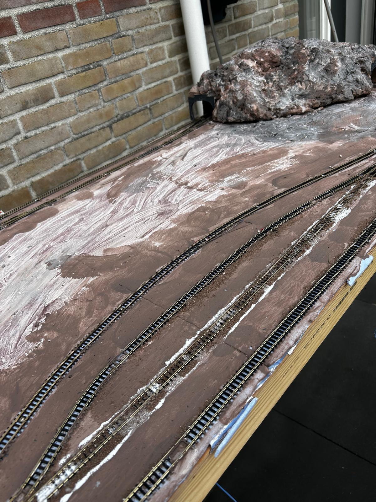

Om straks teleurstelling te voorkomen (uit de laatste foto "geknipt") :
Gaat de aansluiting rail - wissel straks niet voor ontsporingen zorgen ?
Beter nu nauwkeuriger gelegd dan ergernis in de toekomst, lijkt mij.

@Hans; ja klopt
Het is dan zaak om iedere keer / baan zoveel mogelijk te leren
@Martin; ik denk dat de foto enigszins vertekend, want de treinen ontsporen hier in ieder geval nooit..
Maar ik kijk er nog een keer naar, dank voor de tip!

Op andere foto's, waar je er bijna recht bovenop kijkt, is toch duidelijk een knik te zien. Het kan zijn dat de treinen er goed overheen komen, maar het is niet fraai. Ik zou dit van mezelf niet accepteren.
De witte plassen die naast de ballast te zien zijn geven aan dat je te veel lijm hebt gebruikt. Lekker blijven oefenen.

dank voor de tips Klaas!
Op de volgende baan zal het allemaal een stuk beter gaan
Ik zie dit nog als een mooi oefenproject..

Nou, dan kun je nu meteen oefenen om een stuk rail los te maken, dus ook de gelijmde steenslag te verwijderen, en daarna de rail en ballast wat netter neer te leggen

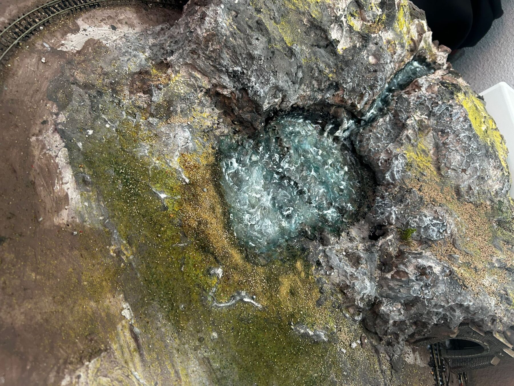

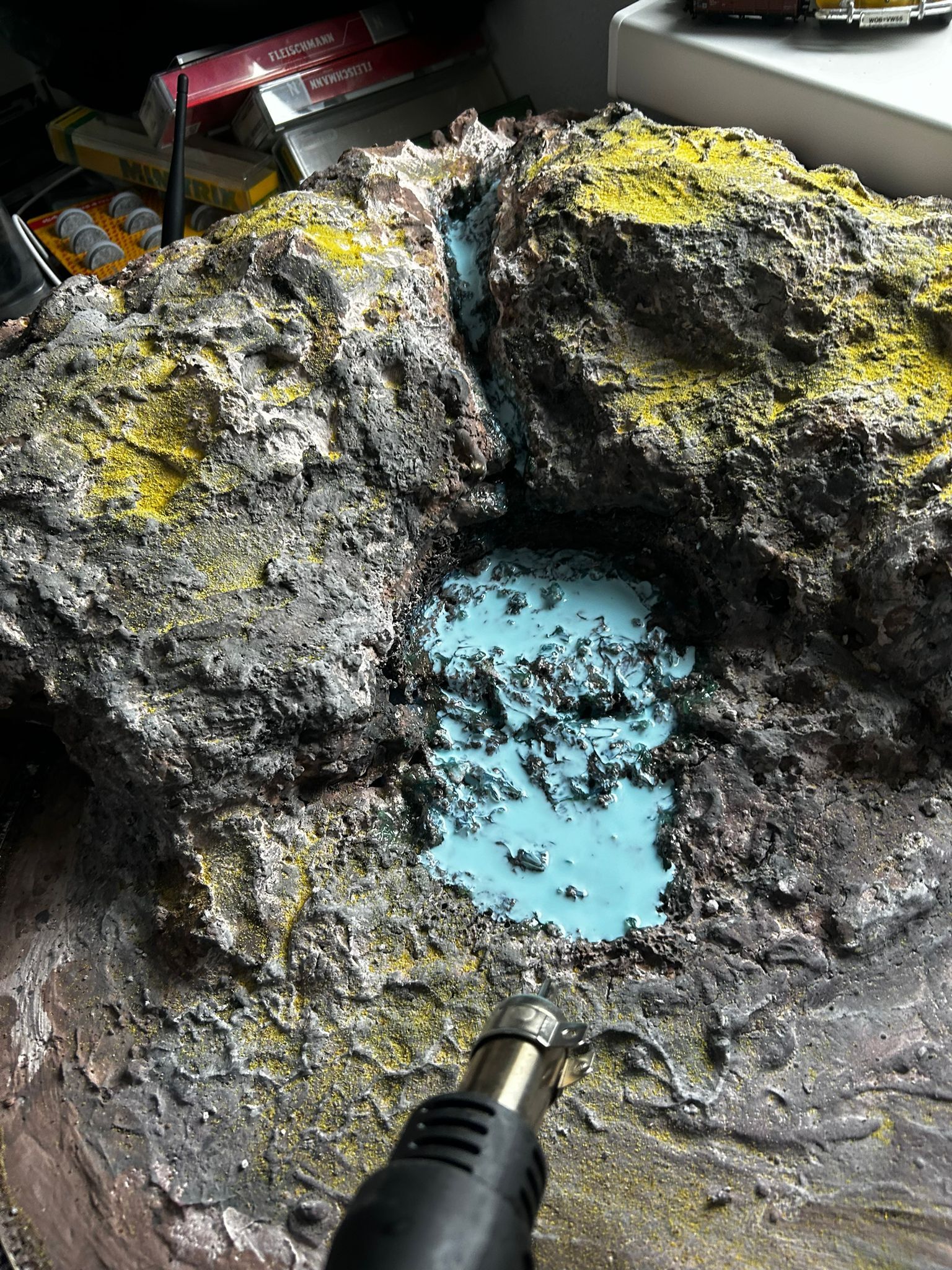

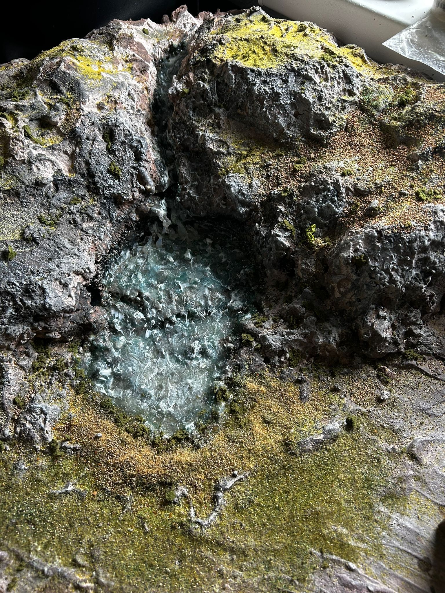

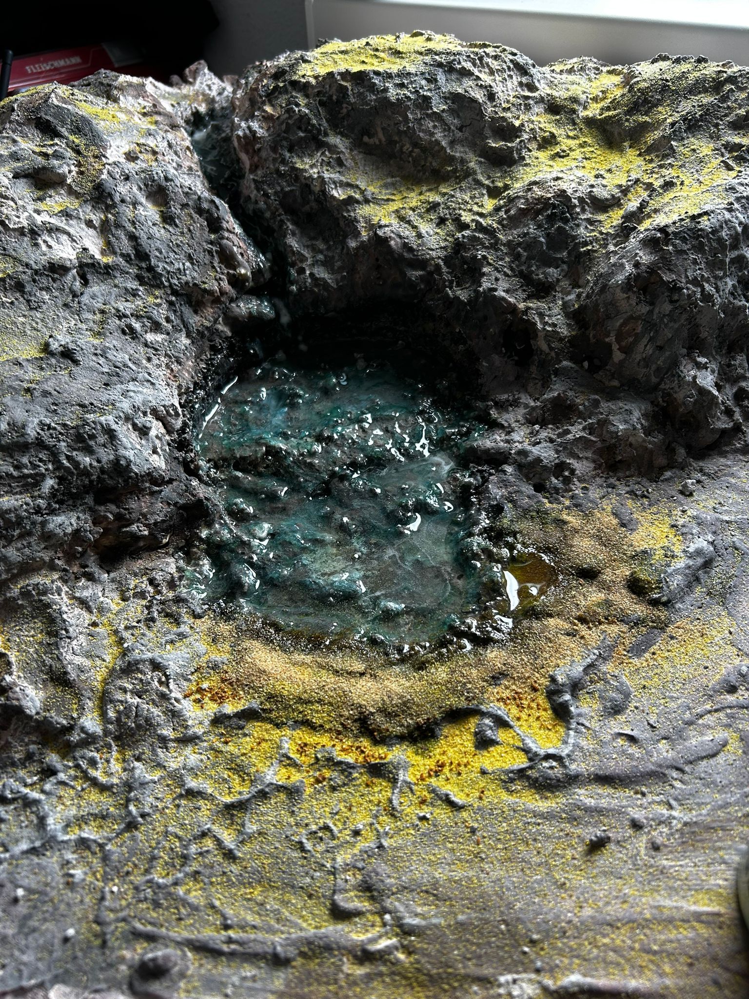

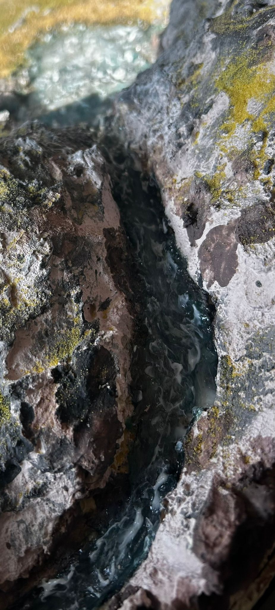

Na het debacle met de ballast, dan nu maar even door met de berg aan de linker kant.
Langzaam begint het vorm te krijgen:

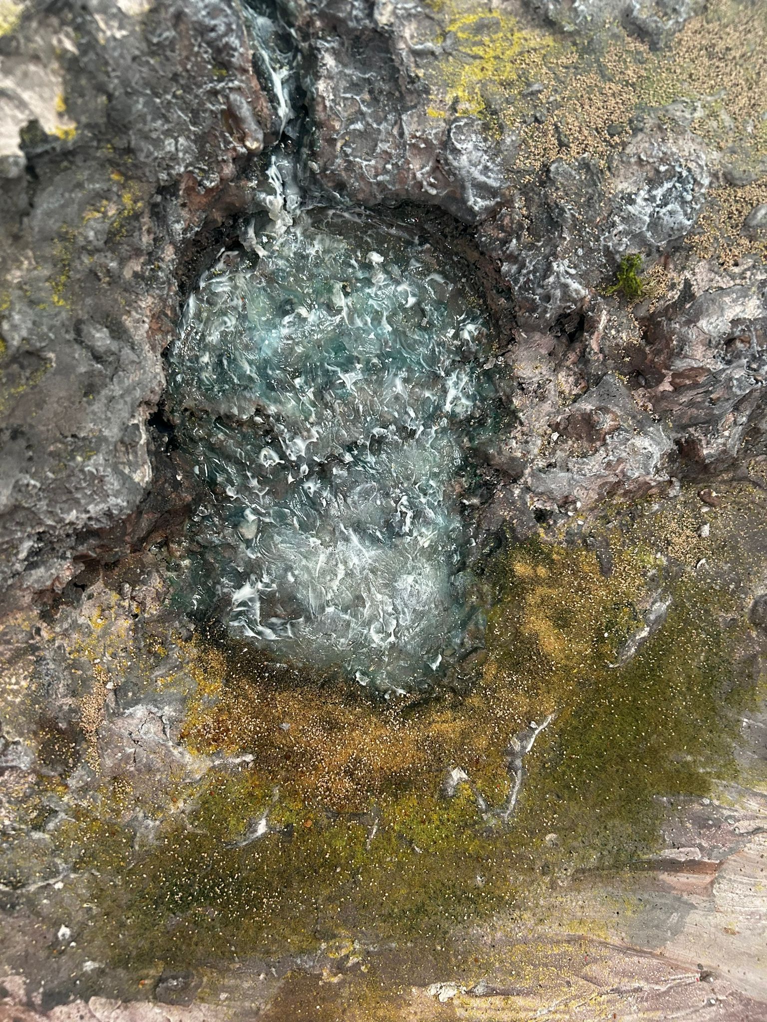

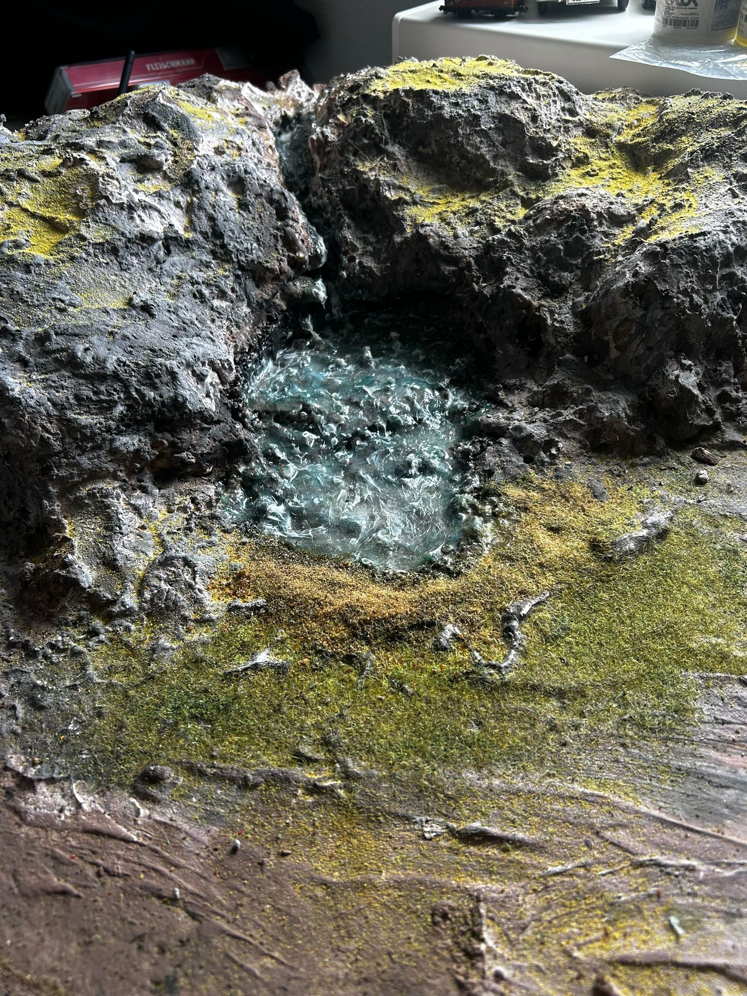

Het gieten van de eerste laag 'water'; hars & lijm met een beetje pigment.
Ik heb geprobeerd om met hete lucht er wat vorm (golfslag) in te krijgen. Dat lukt helaas niet.
Maar als de tweede laag -van expoxyhars- is gegoten:
Kan ik beginnen met het vormen. En ook de 'berg' krijgt steeds meer kleur en vorm:
Hier nog een detail opname van de 'rivier':
Dat begint al aardig ergens op te lijken.
En ook het totaal begint steeds meer te leven:
Laatst bewerkt op: 06 May 2024, 19:36:56 door bord4kop
